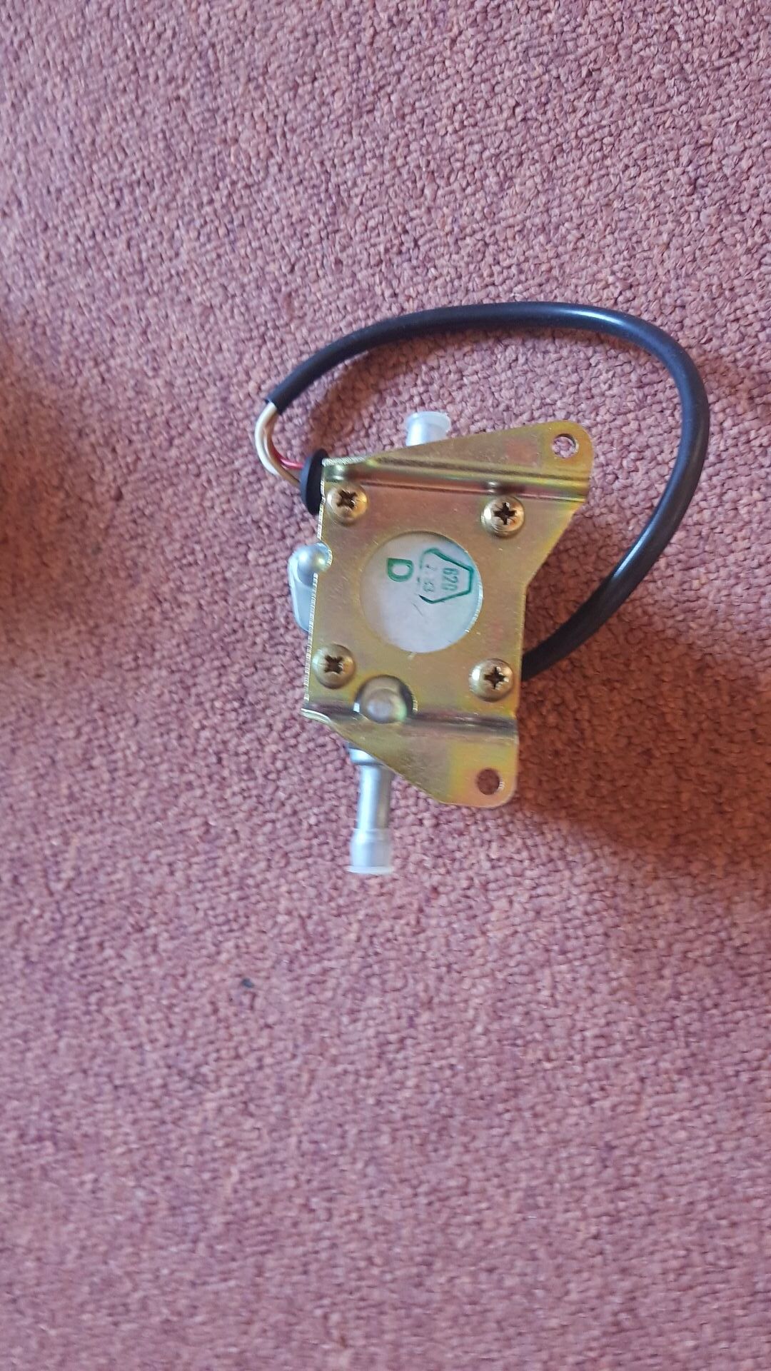

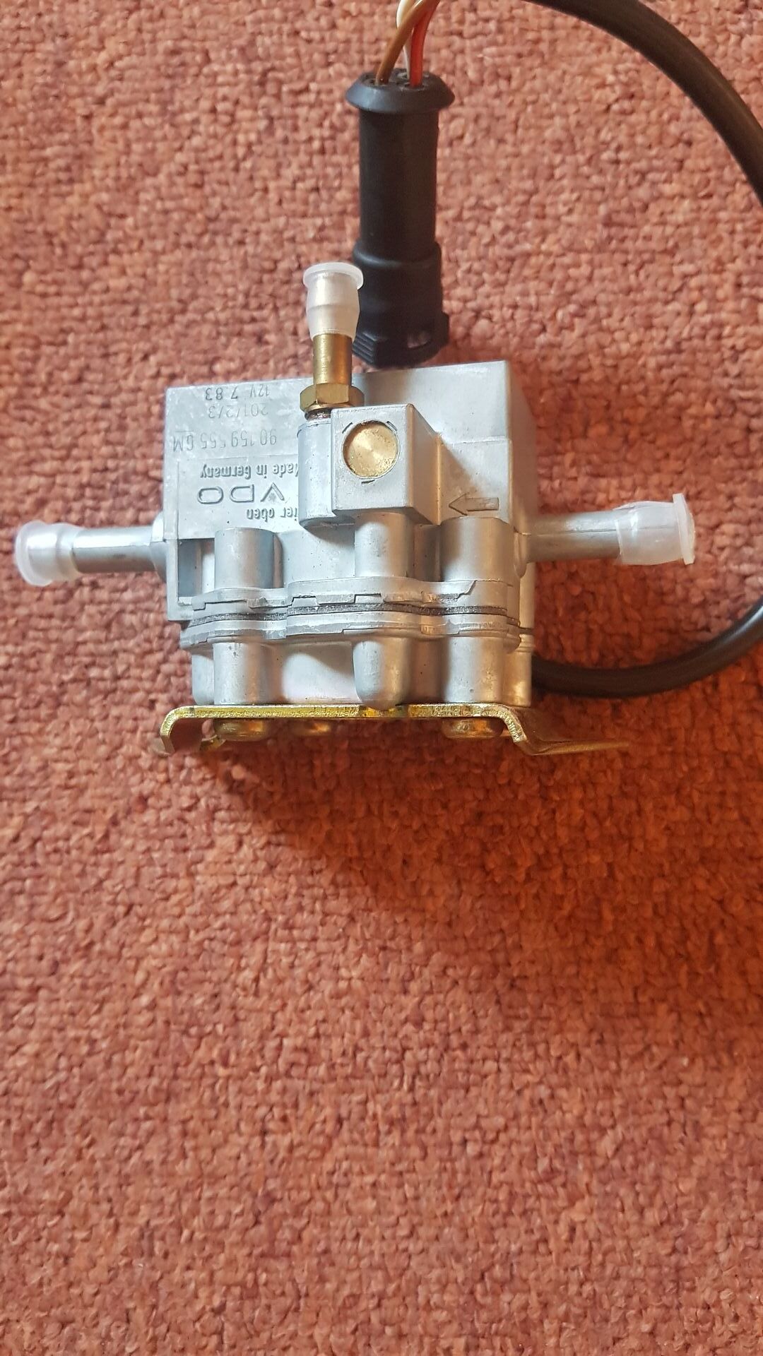

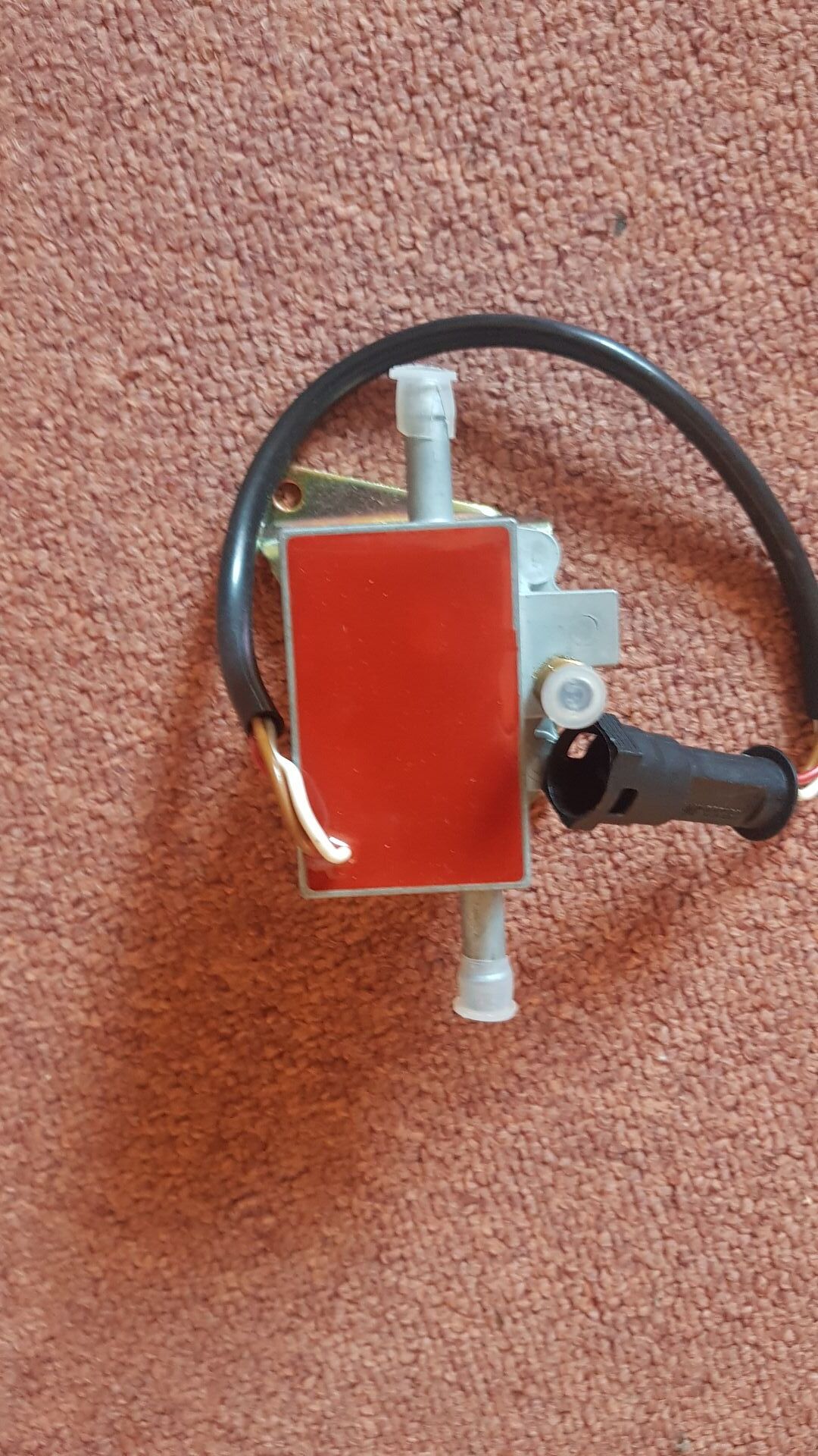

hatte ich schon gesehen, aber was nutzt einem das Teil, wenn man den Rest dazu nicht mehr bekommt. Das ist nur noch für wen etwas, der so ein Teil bereits verbaut hat.
Ansonsten wirklich selten
ja sind sehr selten
#5 Dieser Kraftstoffmengenmesser ist für die frühen Omega A 1,8S Vergaser Modelle, passend bei den Motoren 18NV, 18SV, E18NVR und S18NV mit Pierburg 2E3 und 2EE Vergasern. Das Teil passt nicht bei Einspritzmotoren ohne den dazugehörigen Bordcomputer aus dem Omega.
Teilenr. Opel 12 36 108 / GM 90213396
#6 Der Kraftstoffmengenmesser wird gebraucht, um im Ascona C, und sicher auch Kadett E, bei Vergasermotoren den BC zu betreiben. Das hat mit dem Omega primär nix zu tun, sondern ist eine Konfigurationsfrage.
Es gibt im Ascona C und Kadett E ebenso BCs, die damit funktionieren.
Bei Einspritzmotoren braucht man das Teil grundsätzlich gar nicht, die BCs dort beziehen ihr Signal über das Motorsteuerteil.
#7 Alles anzeigenDieser Kraftstoffmengenmesser ist für die frühen Omega A 1,8S Vergaser Modelle, passend bei den Motoren 18NV, 18SV, E18NVR und S18NV mit Pierburg 2E3 und 2EE Vergasern. Das Teil passt nicht bei Einspritzmotoren ohne den dazugehörigen Bordcomputer aus dem Omega.
es gibt wohl 2 verschiedene Mengenmesser geht jmd den Unterschied
