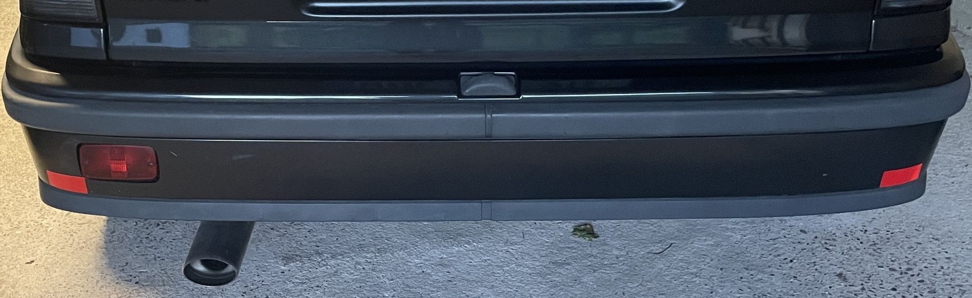

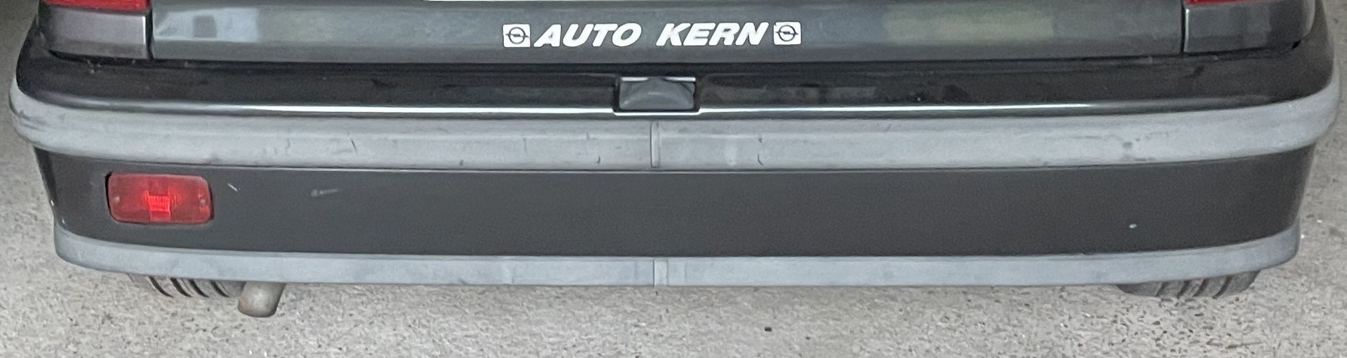

    Ich hab vor neun Monaten Dr Koch Kunststoffpflege aufgetragen.
    Das wurde jetzt in der Zeit wieder etwas heller.
    Meine Erwartungen wurden komplett erfüllt. Perfekt wie eine Lackierung kann es aber nicht werden:
    Ein bisschen fleckig kann es bleiben.
    Vorher und 9 Monate nach dem Auftragen

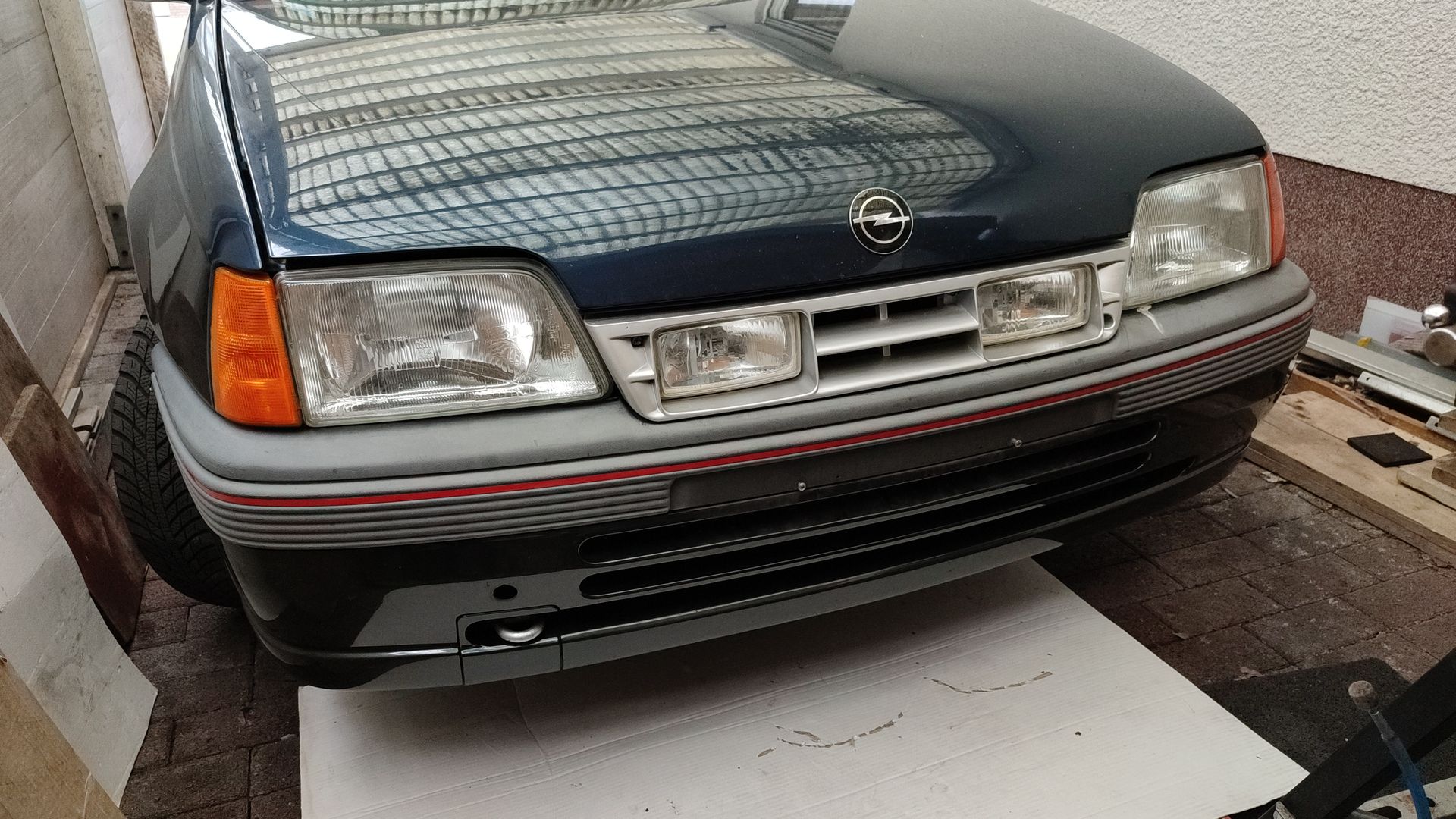

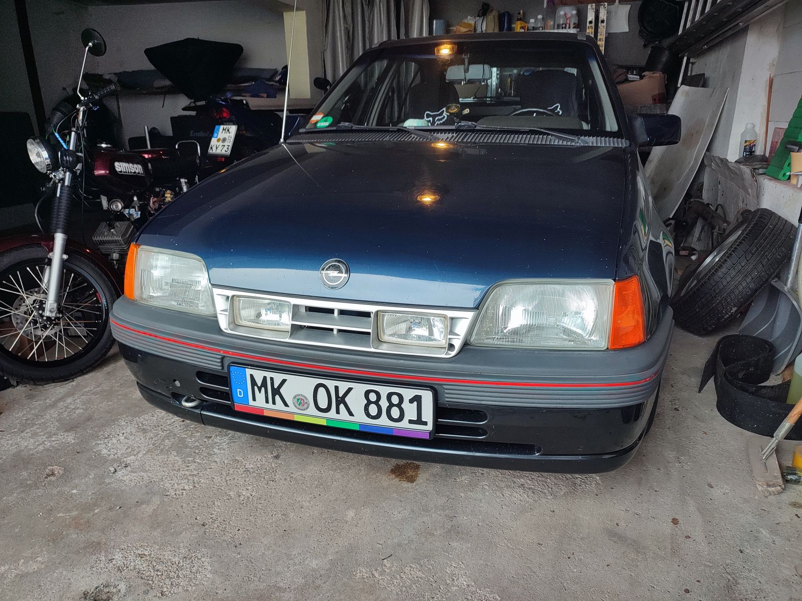

    Die Koch Chemie nano magic plast care nutze ich auch.
    Reicht völlig wenn man das alle zwei Jahre erneuert.
    Seit dem mein Kadett in einer Garage steht, ist es nun drei Jahre nicht erneuert worden und sieht noch gut aus.
