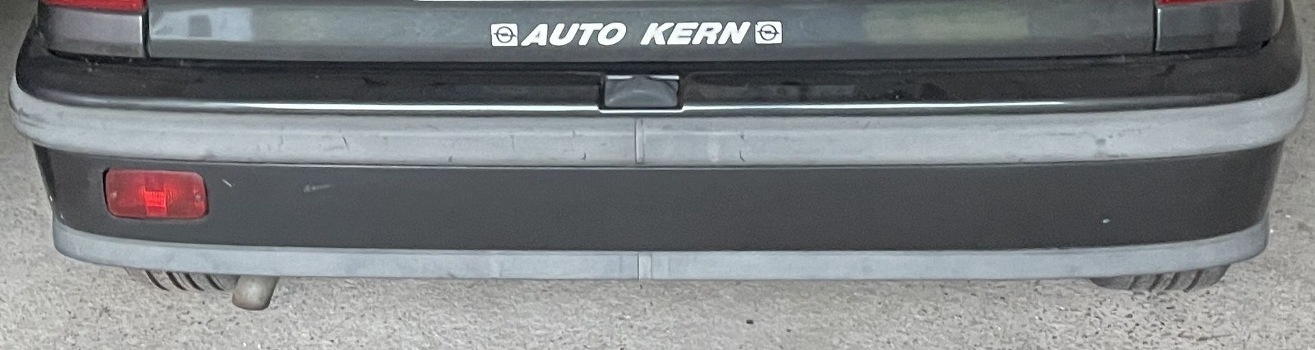

    hab bei meinen Stoßstangen als erstes von Sonax Kunststoff-Neu benutzt, das ist eine kleinere Tube mit Schwämmchen, aus der Schwarze Farbe rauskommt. Hat zuerst auch relativ gut gehalten (wobei Ichs auf großen Flächen teils unschön fand). Dann hat es den Stoßstangen die Farbe verloren, die Türgriffe haben aber immer noch die Farbe, Ergebnis ist aber nicht so gut wie bei den Stoßstangen:
    Haben die Stoßstangen, das Gitter vor den Wischern etc. jetzt mit Farbe aus dem Baumarkt übersprüht. Erfahrung ist sehr gut, vor allem wenn nochmal 2k Klarlack drüber kommt (vorher alles abgeschliffen und entfettet).
    Den Tipp, dass man einen Gasbrenner verwenden soll, hab ich auch schon gehört. Soll aber entweder von 12 bis Mittag halten oder den Kunststoff jenachdem zu stark beschädigen.
    Ein weiterer Tipp, den ich selber auch ausprobieren will ist der Schmutzradierer. Der soll (was ich von Aufbereiten gesehen habe) die oberste Schicht abtragen. Dann soll jedoch Pflege oder eine Versieglung darüber angewendet werden.

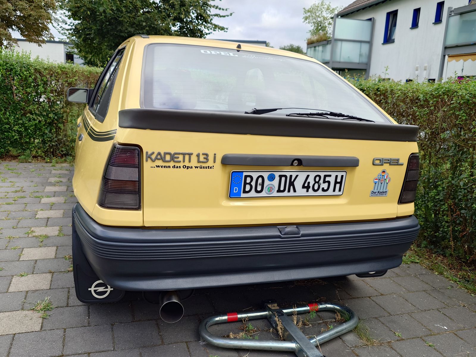

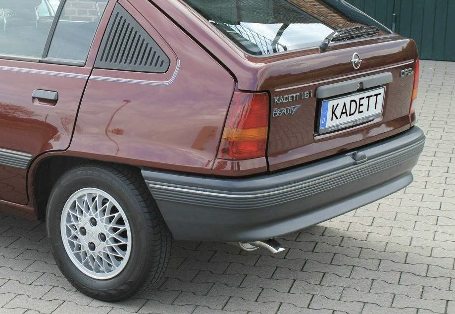

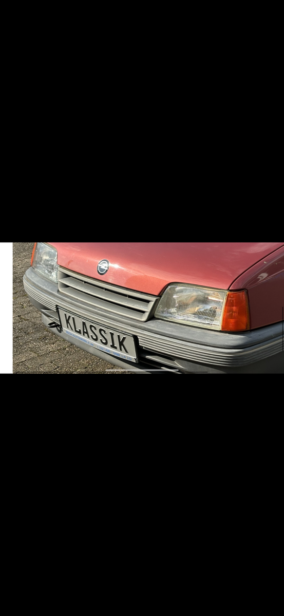

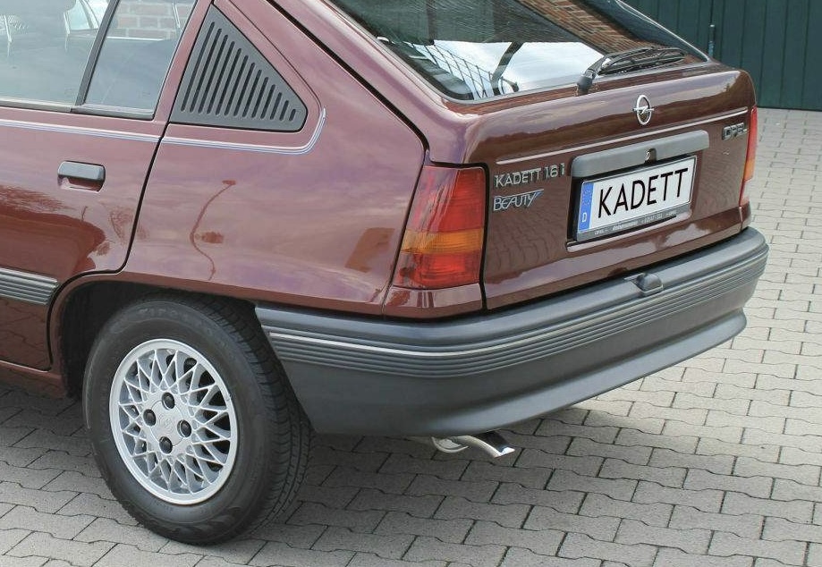

    Bild 1 im Anhang: Beim Kauf

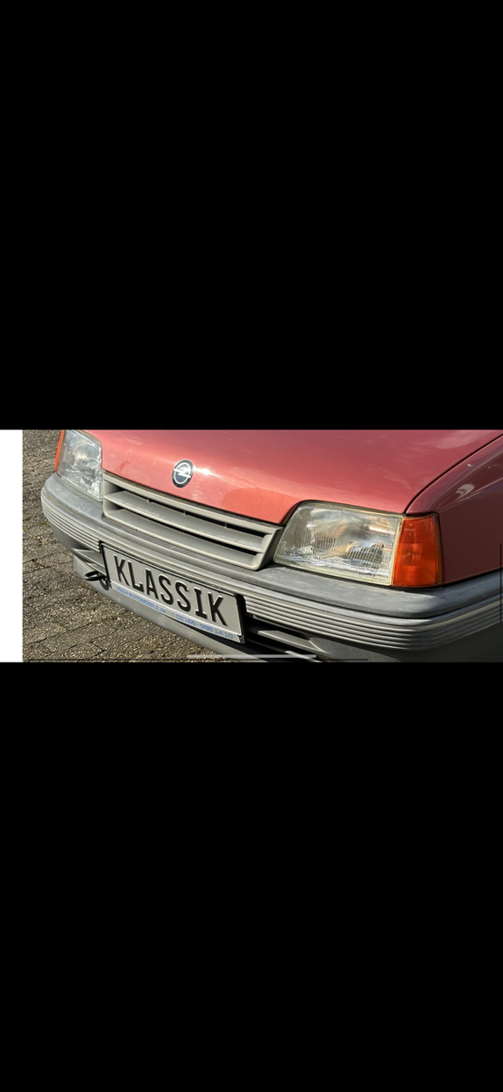

    Bild 2: Stoßstange nach dem Sonax-Produkt (Nicht unmittelbar danach sondern nach ein paar Wochen/Monaten)

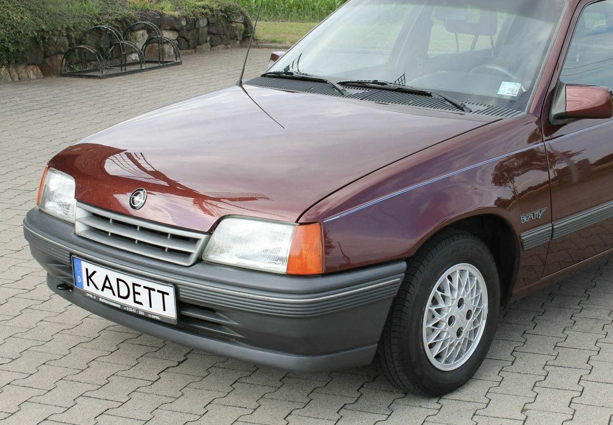

    Bild 3: Aktuell

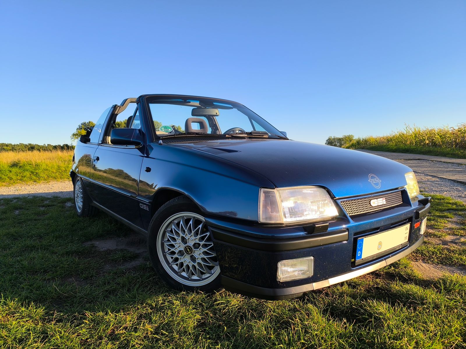

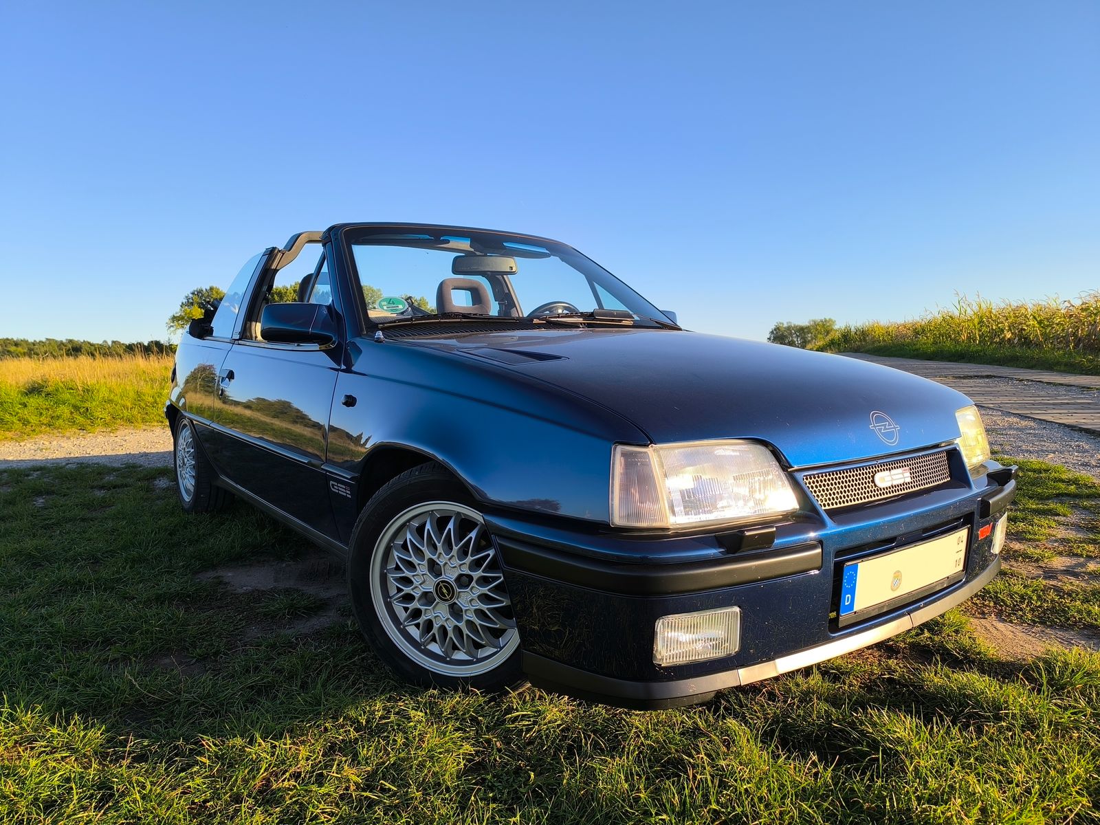

    Ich hatte das selbe Problem vor ein paar Jahren mit meinem Edition Cabrio. Der Lackierer hat nach der Begutachtung sämtlicher Kunststoffteile gesagt das eine Lackierung wohl nicht auf dauer halten wird. Der Kunststoff ist alt und hat Auskreidungen (so hat er glaube das genannt). Ich habe sie trotzdem lackieren lassen.
    Nach zwei Jahren hat mir die Farbe (ähnlich dem original grau) habe leider glänzend bestellt, doch nicht gefallen und alle Teile verkauft.

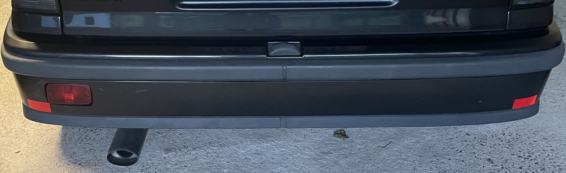

    Windlauf und Kühlergrill sind mit Plasti Dip gemacht, Tankdeckel und Griffe mit Kunststofflack der Rest ist foliert alles allerdings in schwarz.
    Lack un Folie halten bisher Top. Die Folie hat den Vorteil das es schnell repariert ist. Bin dieses Jahr leich mit den Stoßleisten der Schürze an einer Mauer gestriffen. Leiste ausgeclipst und neue Folie drauf und der Schaden ist repariert.
    Habe leider nur das eine Bild:
