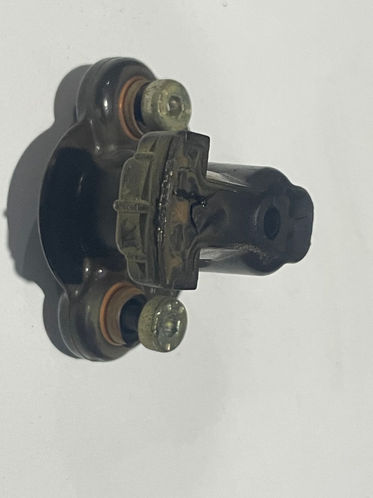

    Im Zuge der Fehlersuche hab ich die Verteilerkappe abgeschraubt und den Läufer.
    Der sieht oben ein wenig verkokelt aus, sollte ich die Bauteile nun austauschen, auch wenn sie jetzt noch offenbar funktionieren?
    Ich denke, da sind Herstellungsjahre eingeprägt. Der Finger wäre von 89 und die Kappe von 88. :)
    Die selbe Qualität bekomme ich wahrscheinlich nicht mehr.

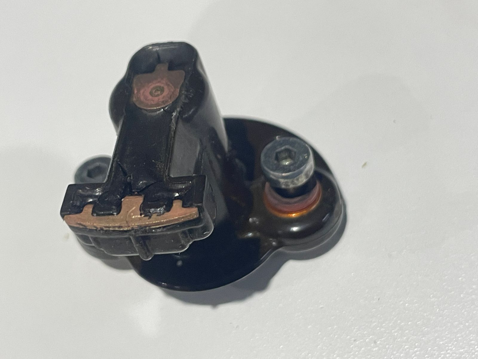

    Einmal nach dem Ausbau und dann noch gereinigt:
    Je nach Zündkabel schaust welche Variante du hast, demnach kaufst eine von Bosch oder Beru z.Bs. und hast eine gute Qualität, wenn du die Zündkabel mit neu machen möchtest kannst dir die Marke aussuchen.
    Ja, Bosch gibt's leider nicht mehr. Das hätte ich gerne für einen 1:1 Tausch genommen.
    Beru finde ich aus verschiedenen Quellen.
    Quinton Hazel hab ich jetzt aber bestellt beide Teile. Die sind auch etwas teurer. Ich hoffe, das taugt dann was.
    Neue Bosch Zündkabel hab ich hier. Wenn's nicht aufeinander passen sollte, gehen die zurück.
