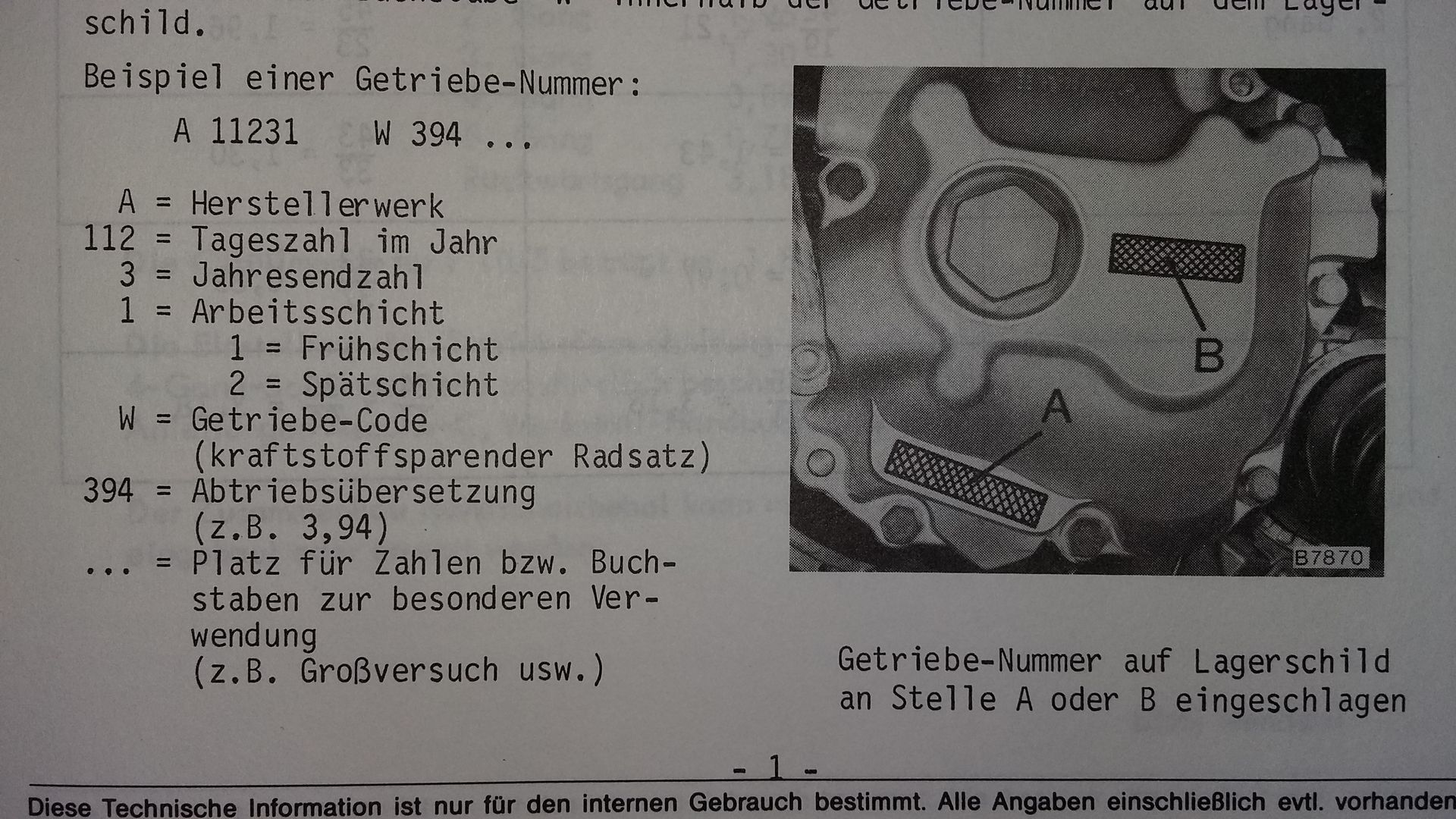

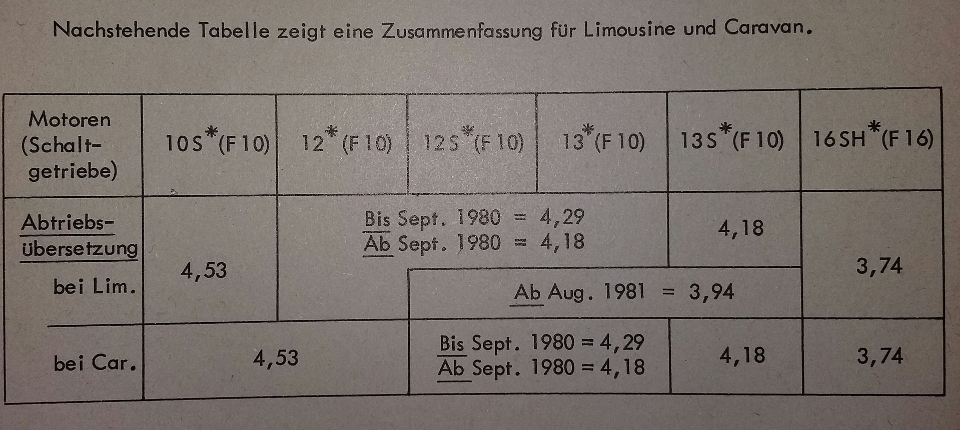

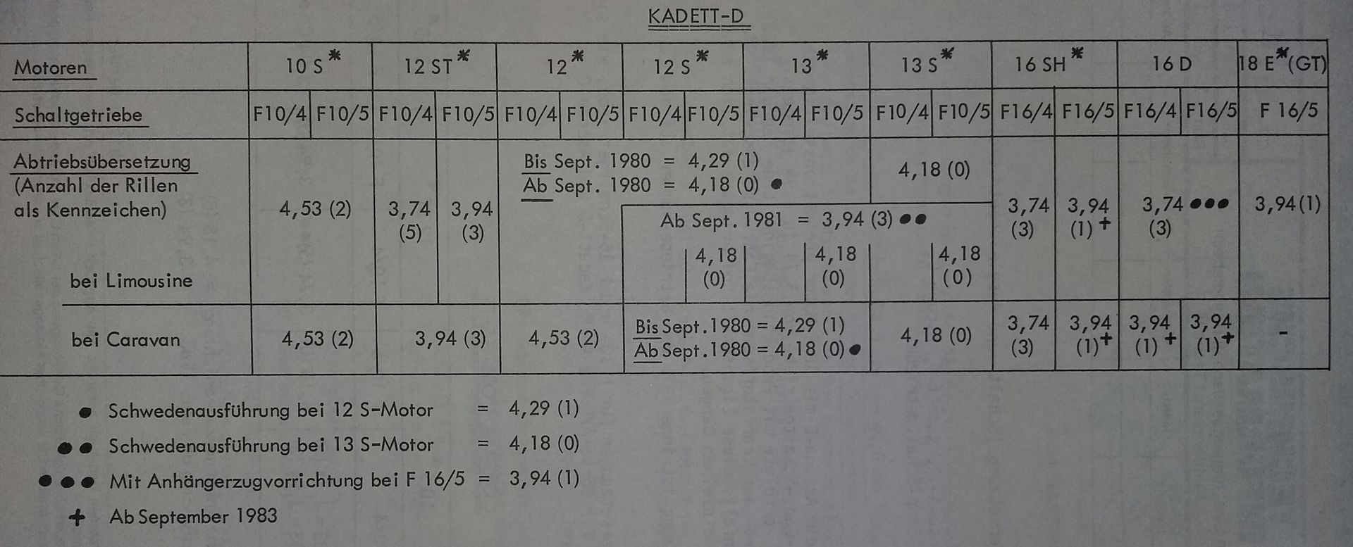

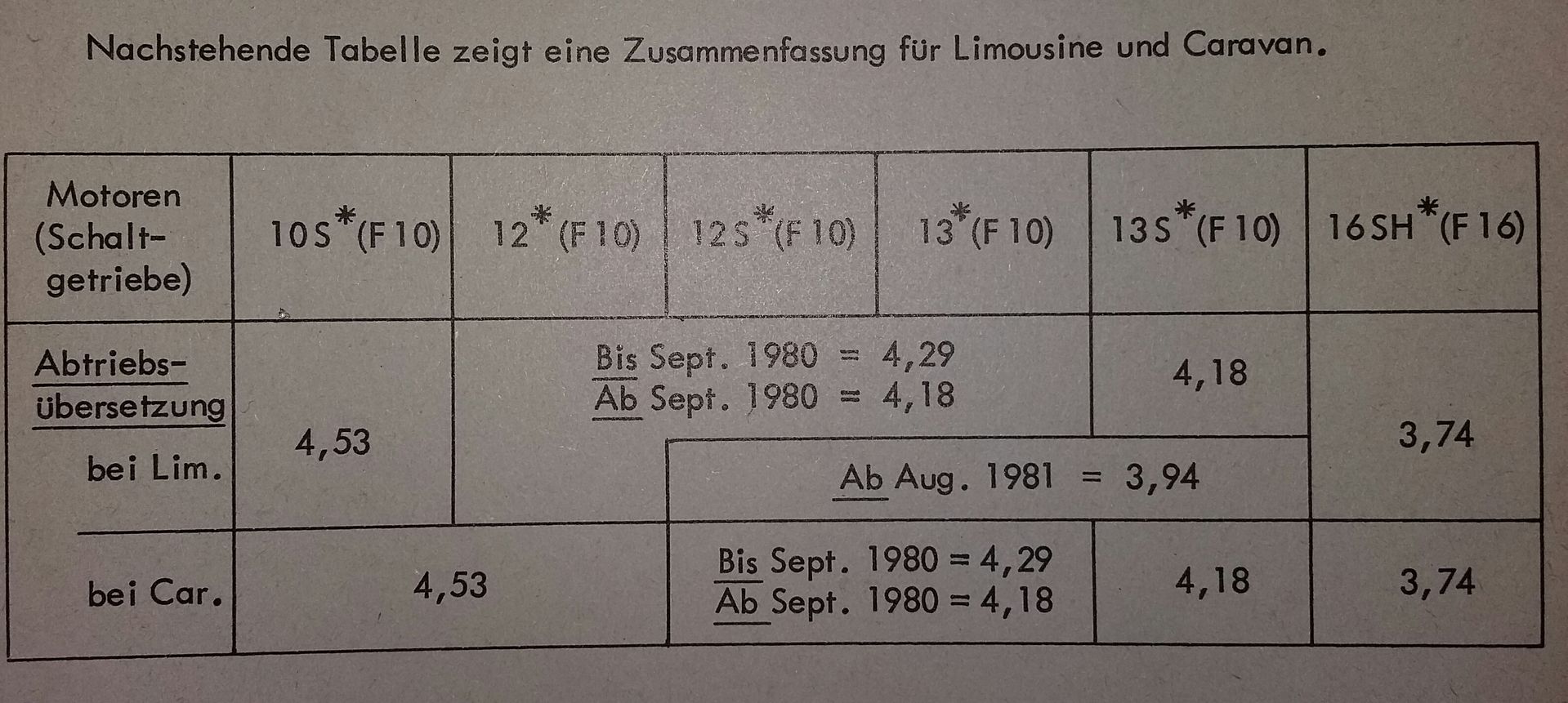

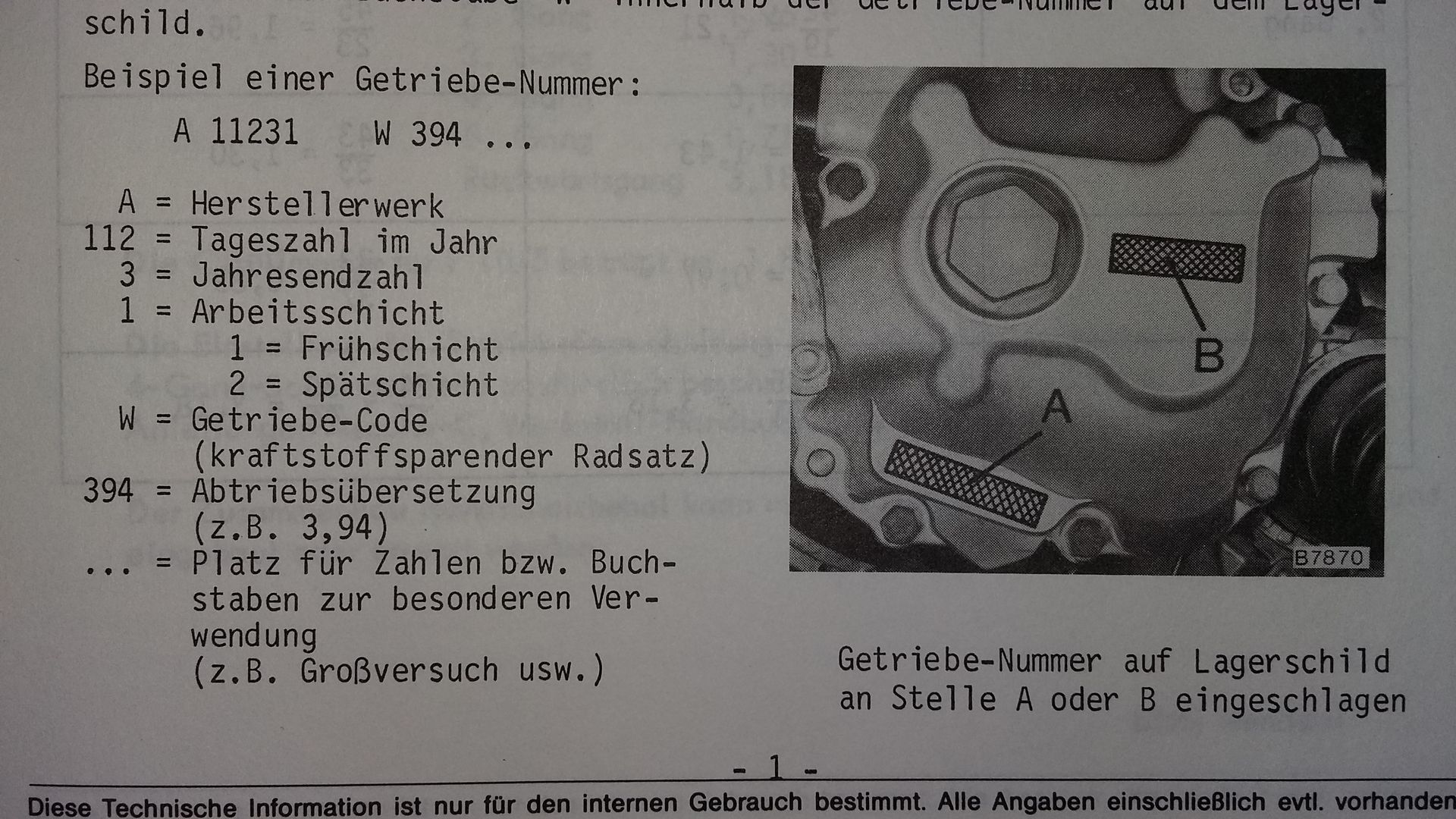

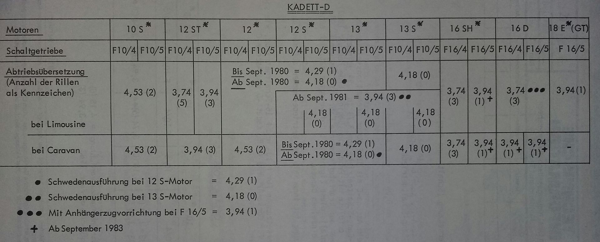

    Vielen dank schonmal, da ich das getriebe noch nicht habe, hab ich auch noch keine nummer, gibt es da ein system also ab einer nummer ist es ein sport getriebe oder so?
    Wenn auf dem Lagerschild WR steht (wide ratio), dann ist es ein langgestuftes Schöngetriebe.
    Steht CR (close ratio) drauf, dann ist es ein "Sportgetriebe".
