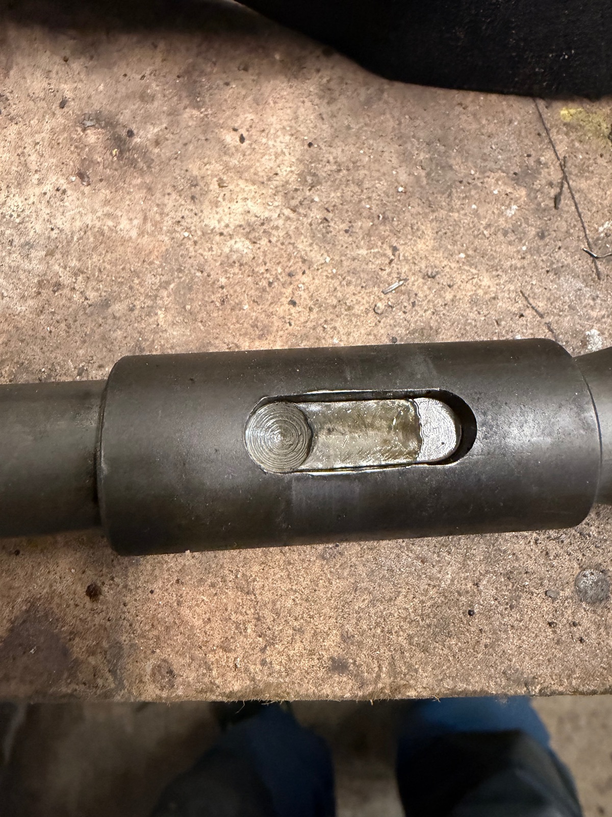

    Letztendlich an diversen Ungenauigkeiten. Ich habe zu früh die Lenkspindel unten in der Schelle festgezogen und damit quasi die übrigen Positionen, also für Lenkradschloss und „Hupenmimik“ festgelegt. In der Lenkspindel ist eine Aussparung, in die der Bolzen des Lenkradschloss ist einrastet .
    Wenn also die Lenkspindel zu weit runter oder zu weit hoch eingestellt ist, kann der Bolzen nicht einrasten.
    Gleichzeitig verändert sich so auch die Position des Kontaktstiftes der Hupe, denn der hatte tatsächlich 1 mm Spalt zum Schleifring , war fast nicht zu sehen.
    Also alles gelöst, richtig ineinandergeschoben und fixiert.
