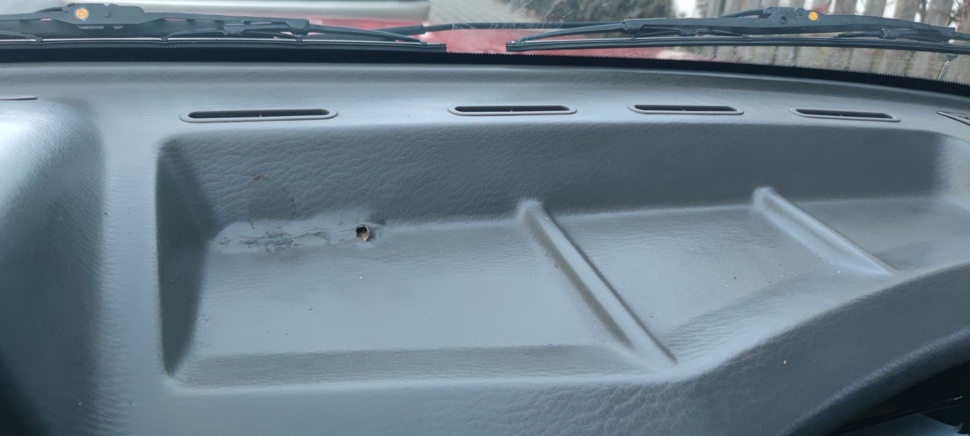

Brandloch im Armaturenbrett
    Servus,
    Es gibt dafür wunderbare Lösungen - Stichwort ist hier Smart Repair
    Hier mal ein Beispiel zur Info:

    Entweder im Internet jemand suchen, der das als Dienstleister anbietet oder halt entsprechendes Repair Kit besorgen und selber probieren.
    Alternative wäre mit Leder neu beziehen (ist aufwendig und nicht ganz billig) oder Loch mit Zusatzinstrument(en) abdecken.
    Entweder in ner "Box" für mehrere Anzeigen - Gehäuse mit 3D-Drucker anfertigen und in passendem Farbton lackieren/beziehen oder durch ein einzelnes Instrument mit entsprechendem Aufbau-Fuss. Gibt da jede Menge Möglichkeiten
    Ich glaube, ich gebrauchtes Armaturenbrett ist die sauberste und günstigste Lösung.
    Ansich ist es so, dass die im Preis nicht sonderlich hoch sind, weil beim Kadett keine Schrumpfungen entstehen, wie heißt anderen Fahrzeugen.
    StufenheckNrw,
    dass ist nicht so schön. Ich würde erstmal mit einem Heißföhn ganz vorsichtig versuchen die gehärten Stellen aufzuweichen und wieder in Position bringen. Anschließend könntest Du eine kleine passend schneiden und in die Mulde legen.
    Dann kannst Du Dich in Ruhe nach einem gebrauchtes Armaturenbrett schauen.
    Problem ist beim Kadett E, dass das Vinyl auf eine Art Holzfasermaterial aufgezogen ist. Sobald das Vinyl ab ist, kannst du eigentlich nicht mehr viel retten. Eventuell klebe drunter, andrücken und beten.
    Das Vinyl wird bestimmt auch schon gedehnt sein.
