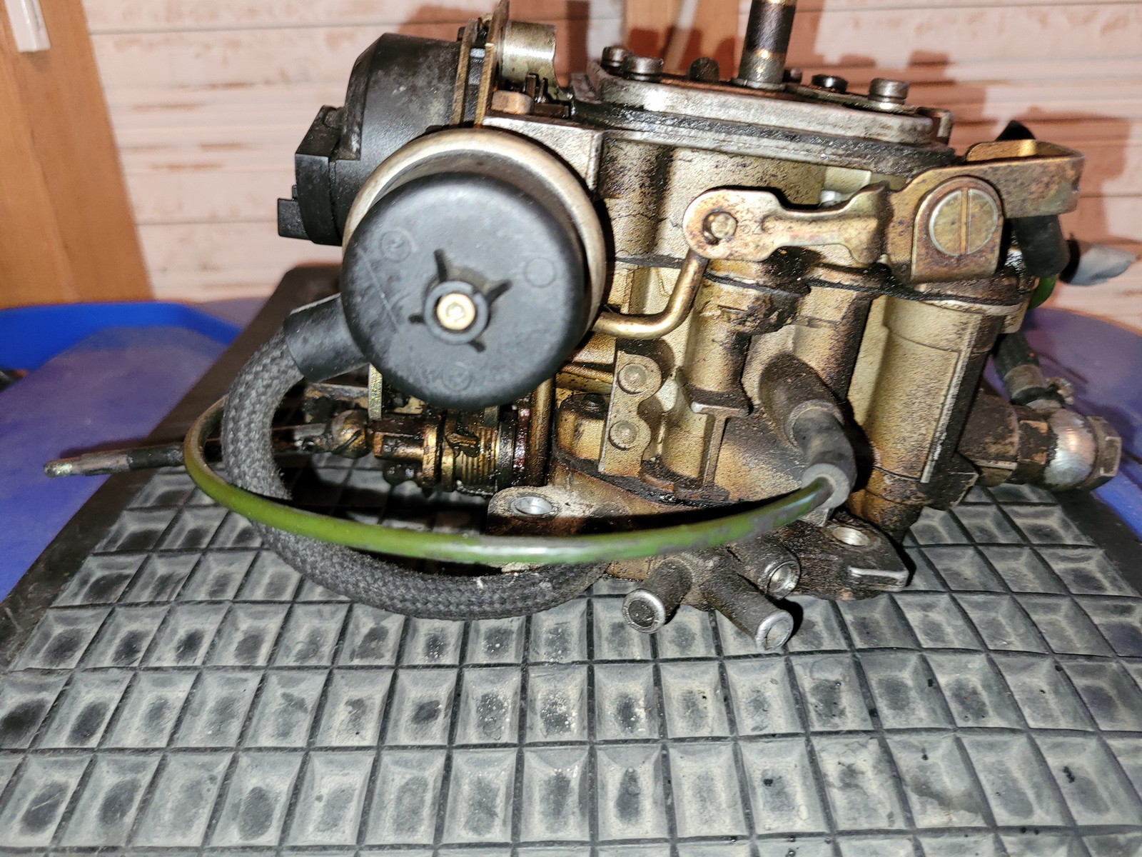

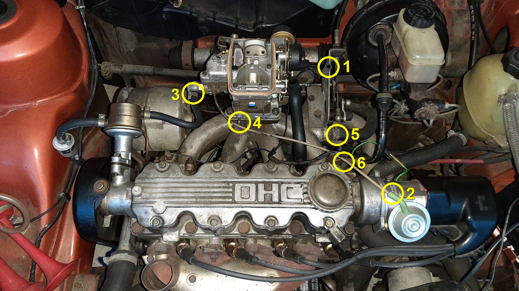

Ich habe auch den 1.3S Varajet2 Vergaser.

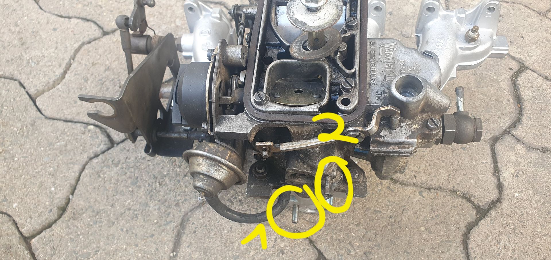

Auf deinem ersten Bild sieht meiner etwas anders aus als bei mir. Der 2 sollte die Unterdruckverstellung an den Zündverteiler sein.
Bei mir das grüne Rohr.
4 geht bei mir von unten in den Luftfilterkasten mit einem kurzen Schlauch.
1 ist mir unklar da habe ich 2 Anschlüsse für die Vergaser Heizung die sind bei mir nicht angeschlossen.
Welchen Vergaser (Nummer) hast du ?
Wie machst du sonst den Umbau ? Hast du den Motor gewechselt ?
Gruss Sebastian

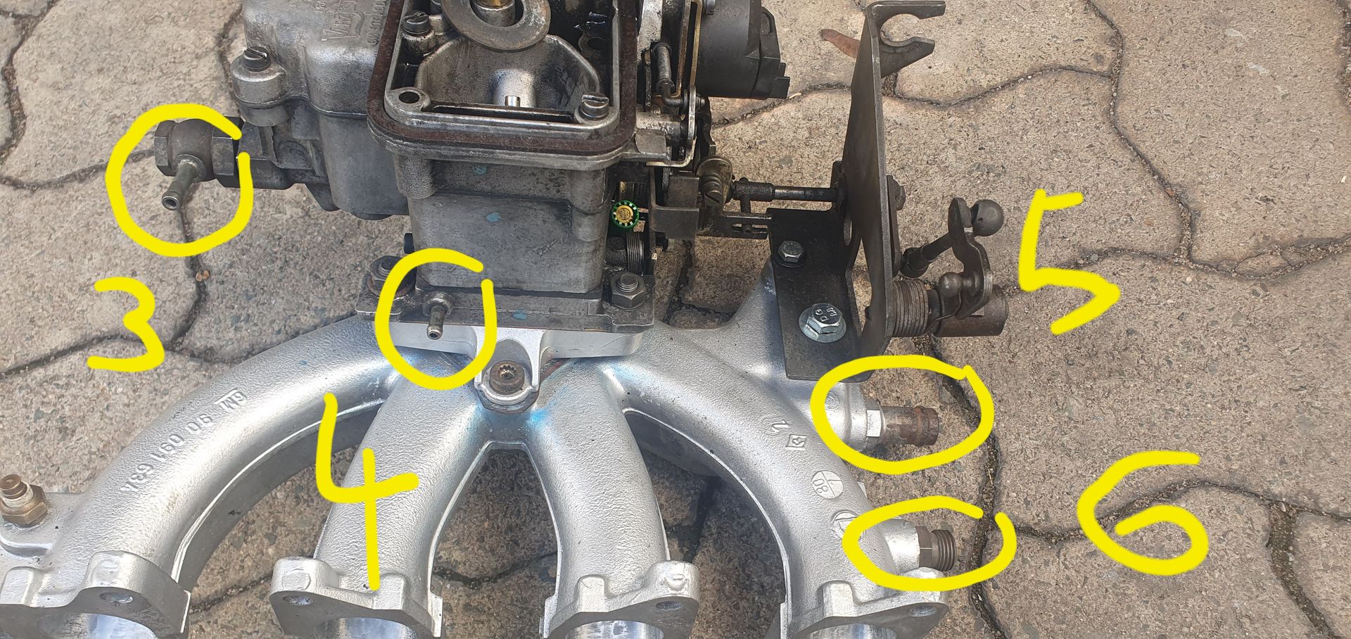

Ich baue gerade meinen 1,3N zum 1,3S um.
Kann mir jemand sagen wie ich den Vergaser anschließe?
Nr 3 / 5 / 6 ist klar,
Was kommt an den anderen Anschlüssen ?

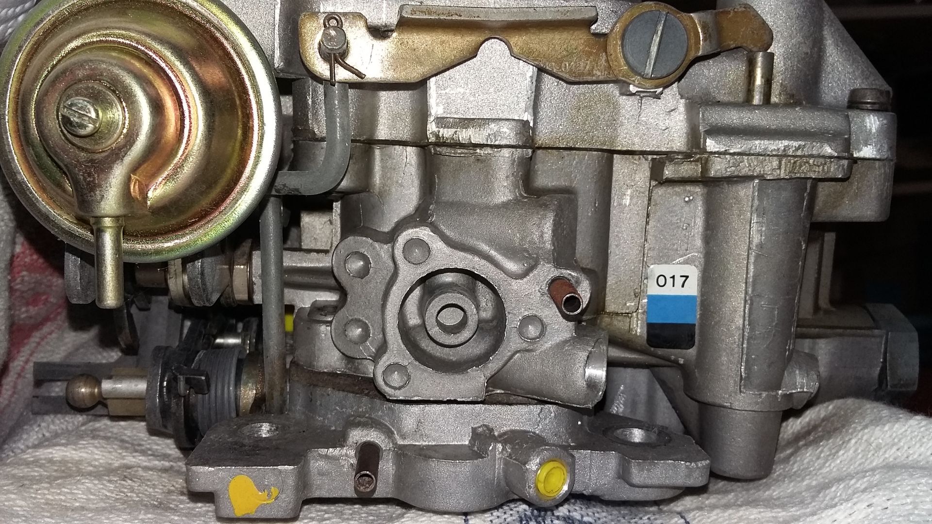

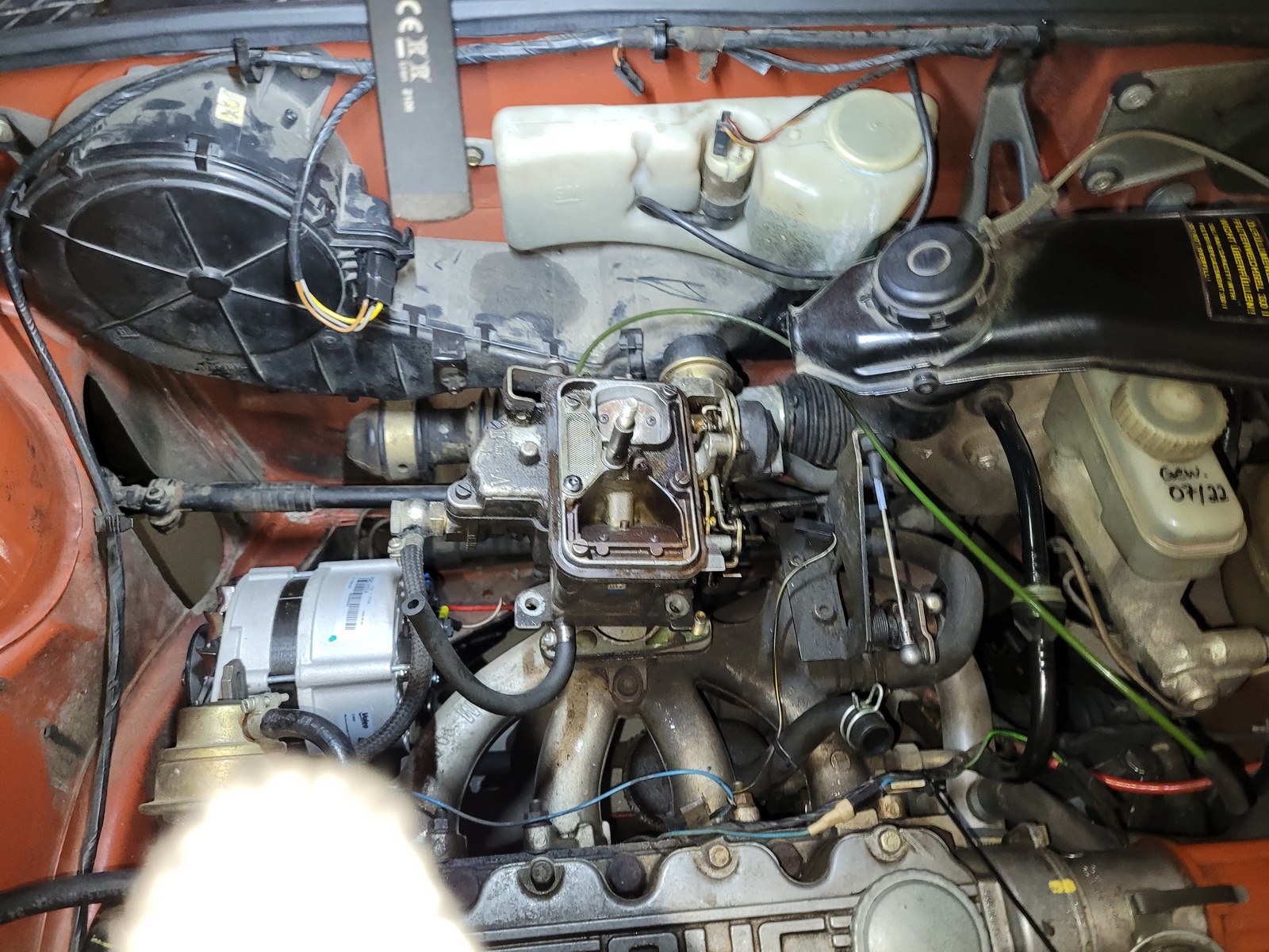

Hallo Michael,

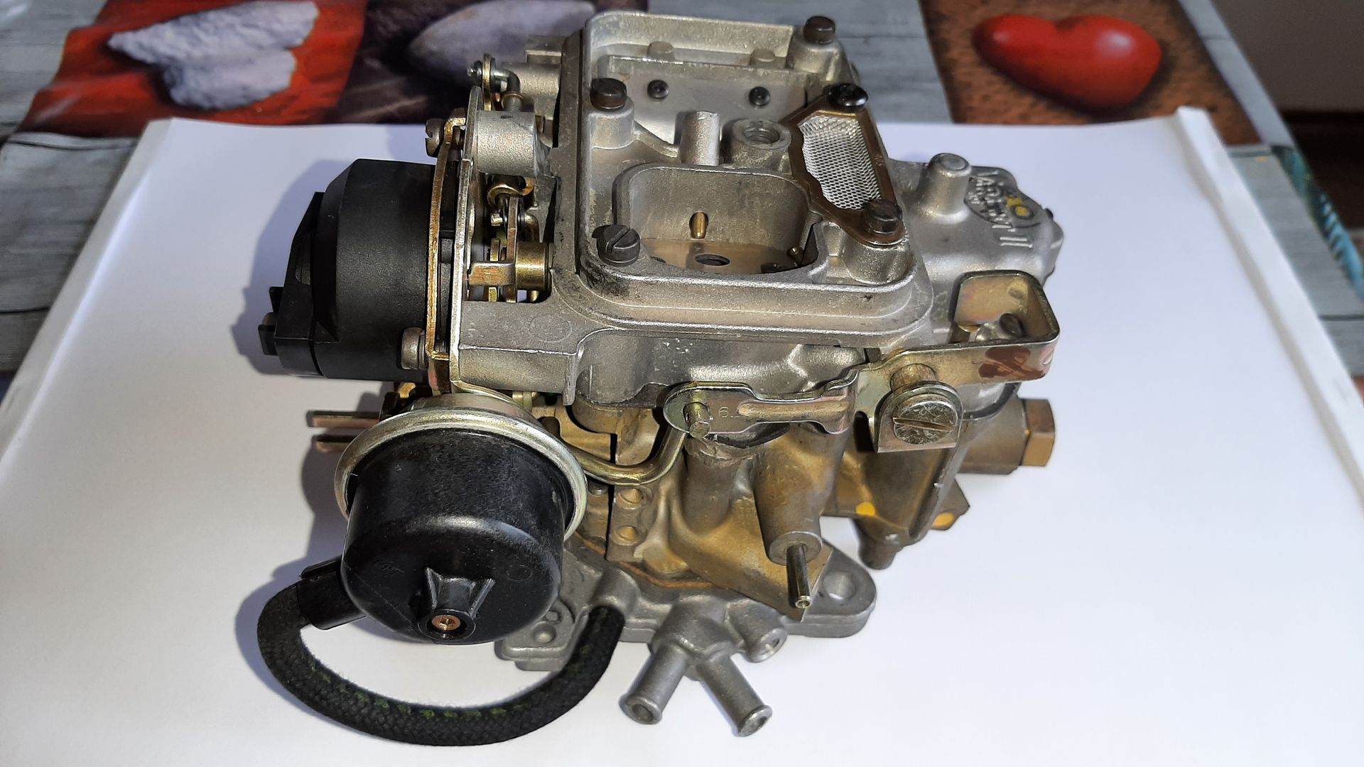

kurz zur Info, Du hast bei Deinem in den Bildern gezeigten Varajet Vergaser eine frühe Version "ohne" Drosselklappenvorwärmung; daher besitzt das Drosselklappenteil an Deinem Vergaser auch keine Anschlussstutzen für den Warmwasserkreislaufanschluss; siehe nachstehenden Bildern.
alte Version ohne Drosselklappenvorwärmung
neue Version mit Drosselklappenvorwärmung
Die Anschlüsse lauten wie folgt:
- gehört nicht zum Vergaser, ist der Unterdruckanschluss zwischen Ansaugbrücke und Luftfilterkasten
- Unterdruckanschluss in Richtung Zündverteiler für Zündzeitpunktverstellung
- Kraftstoffzulaufleitung (Achtung, die frühen Vergaser besitzen keine Kraftstoffrücklaufleitung)
- Anschluss Luftfilterkasten
- Anschluss Warmwasserkreislauf
- Unterdruckanschluss für den Bremskraftverstärker

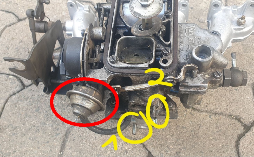

ÜBRIGENS
Bei Deinem Vergaser ist wie im Bild zu sehen, die Unterdruckdose der Stauklappendämpfung verbogen; die Zugstange an der Unterdruckdose wird garantiert nicht mehr funktionieren, die wirst Du austauschen müssen. Habe ich im letzten Bild rot markiert.
Gruß Strahli
#7 Alles anzeigenden Kraftstoffrücklaufleitung mach ich dann zu ?
Oder wie mache ich das dann ?
Solltest Du direkt am Tankanschluss mit einem Blindstopfen verschließen und dann im Motorraum den obsoleten Rücklaufschlauch zurück bauen. Die alten Vergasertanks besaßen auch am Tank selbst keinen Anschluss für eine Rücklaufleitung, diese Einrichtung wurde erst ab dem Modelljahr 1981 eingeführt.
