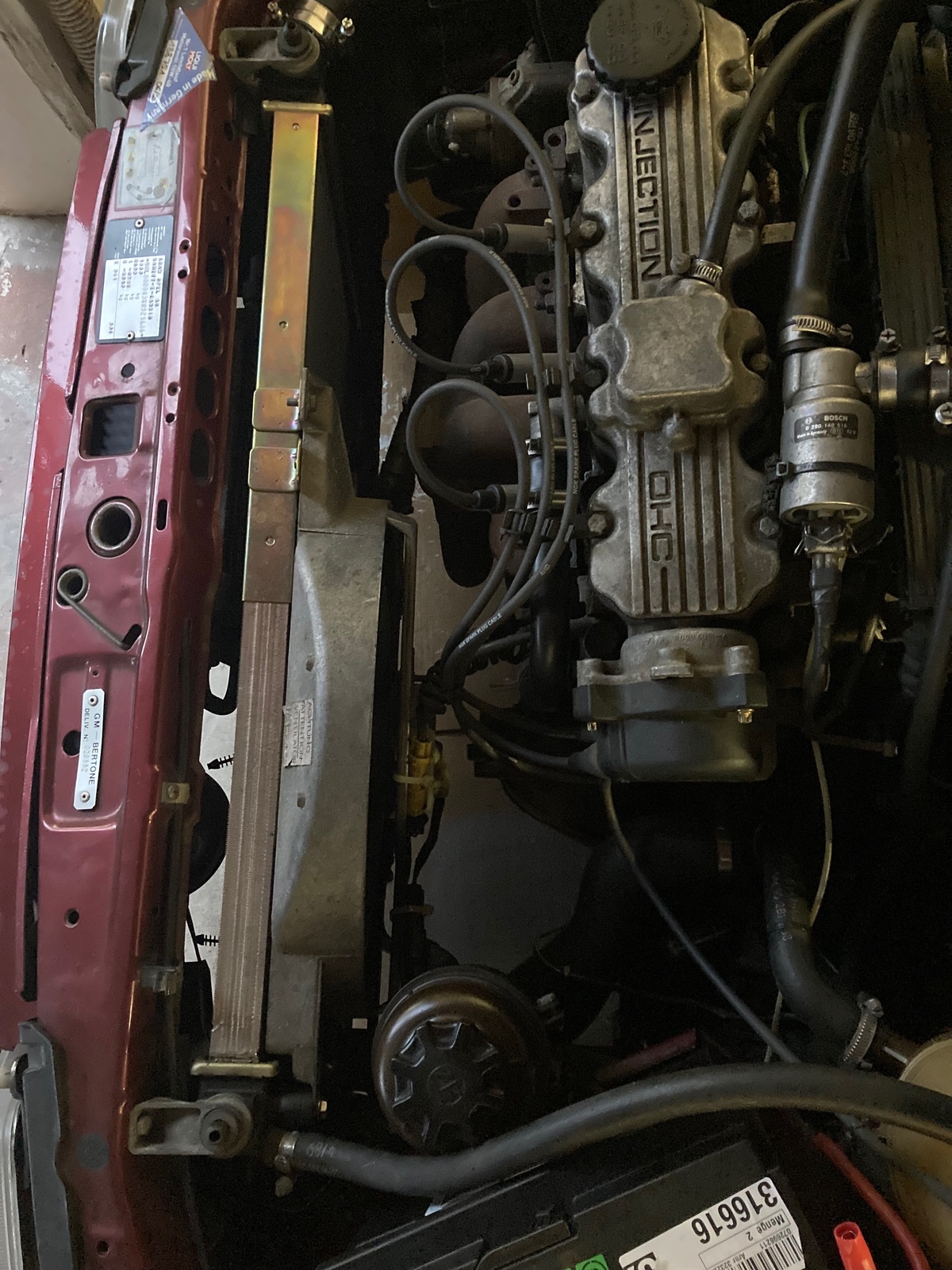

    Hallo gibt noch eine Lösung ,haue den Originalen Kühlerlüfter raus und besorge dir einen flachen "Spal " Lüfter der im Durchmesser passt und saugend ist.Sind nicht teuer und easy zu befestigen.Einfach mal googeln.Grüsse Thomas

    Ich kann nur berichten das der Kühler den ich bekommen habe eins zu eins gepasst hat. Bei mir war noch der originale Kühler von Opel ab Werk verbaut und ich habe ihn problemlos tauschen können. Es hat alles gepasst. Wenn es andere Erfahrungen gibt, kann ich so nicht bestätigen.
    Grüße Weitzi
