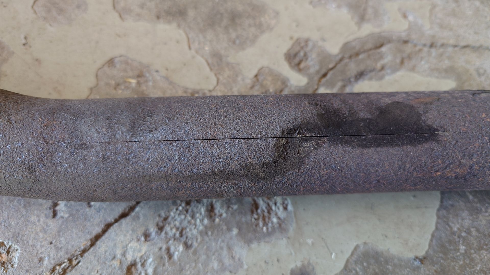

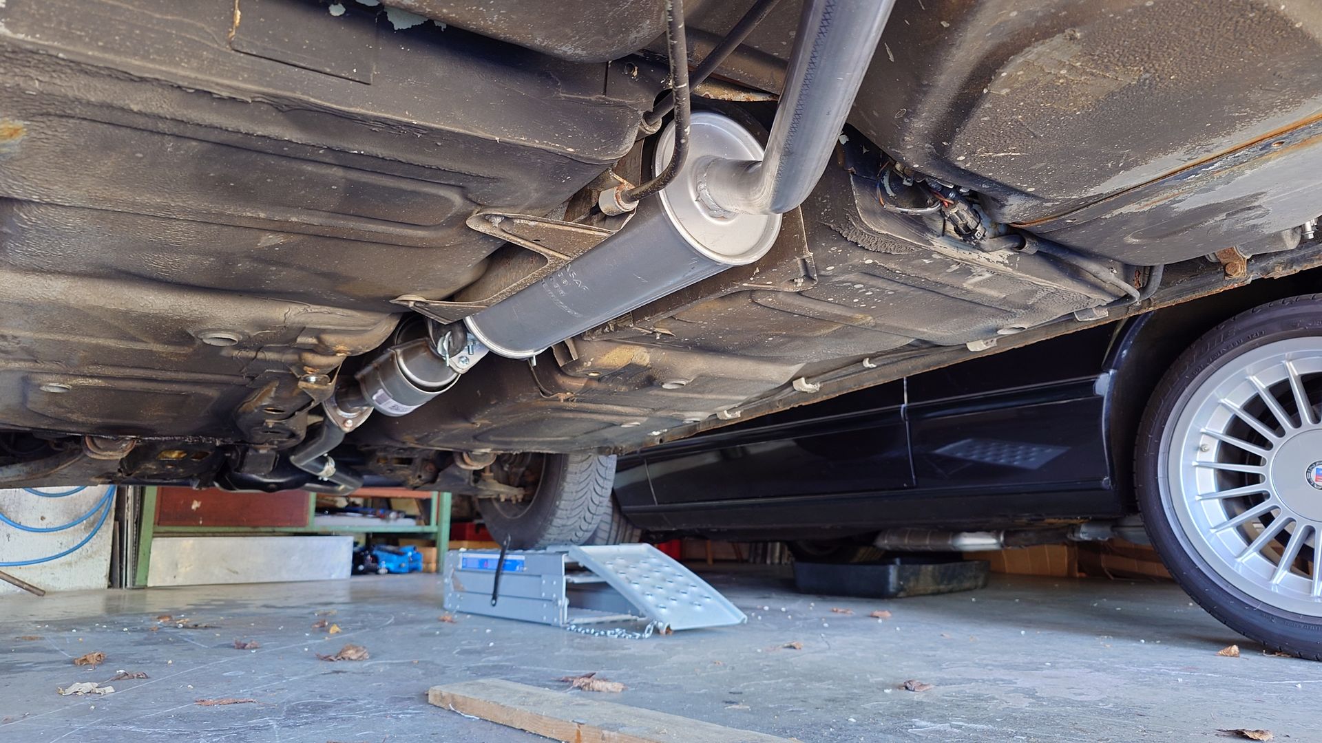

    Hier mal der Auspuff - Mitteldämpfer, dieser hat sich ordentlich eingehakt, wie man sieht.
    Dabei hat sich auch das Hosenrohr verbogen - der WInkel ist gegenüber dem Neuteil um einiges schräger
    Hier sieht man es nochmal
    Der Längsriss im Hosenrohr kam dazu, allerdings war das weiter vorne bereits auch schon vorher der Fall
    Jetzt passt wieder alles :)
