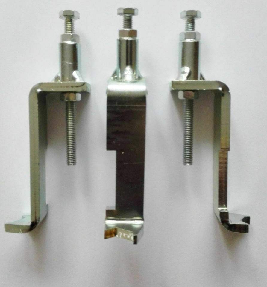

#4 Moin Hans-Joachim Jung
hier ein Bild von dem von Dir gesuchten Werkzeug, aus meinem Bestand.
So ein Werkzeug. im guten wenig genutzten Zustand, ist letzte Woche bei Kleinanzeigen verkauft worden.
