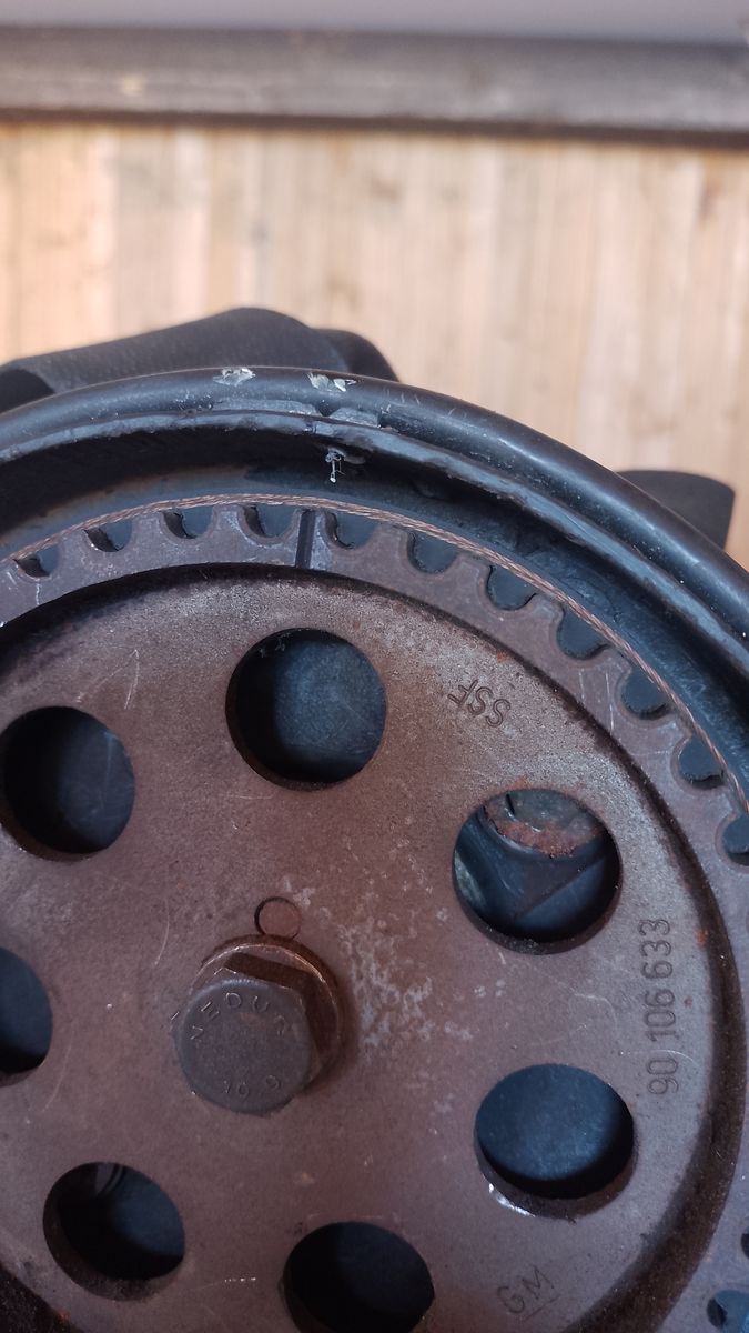

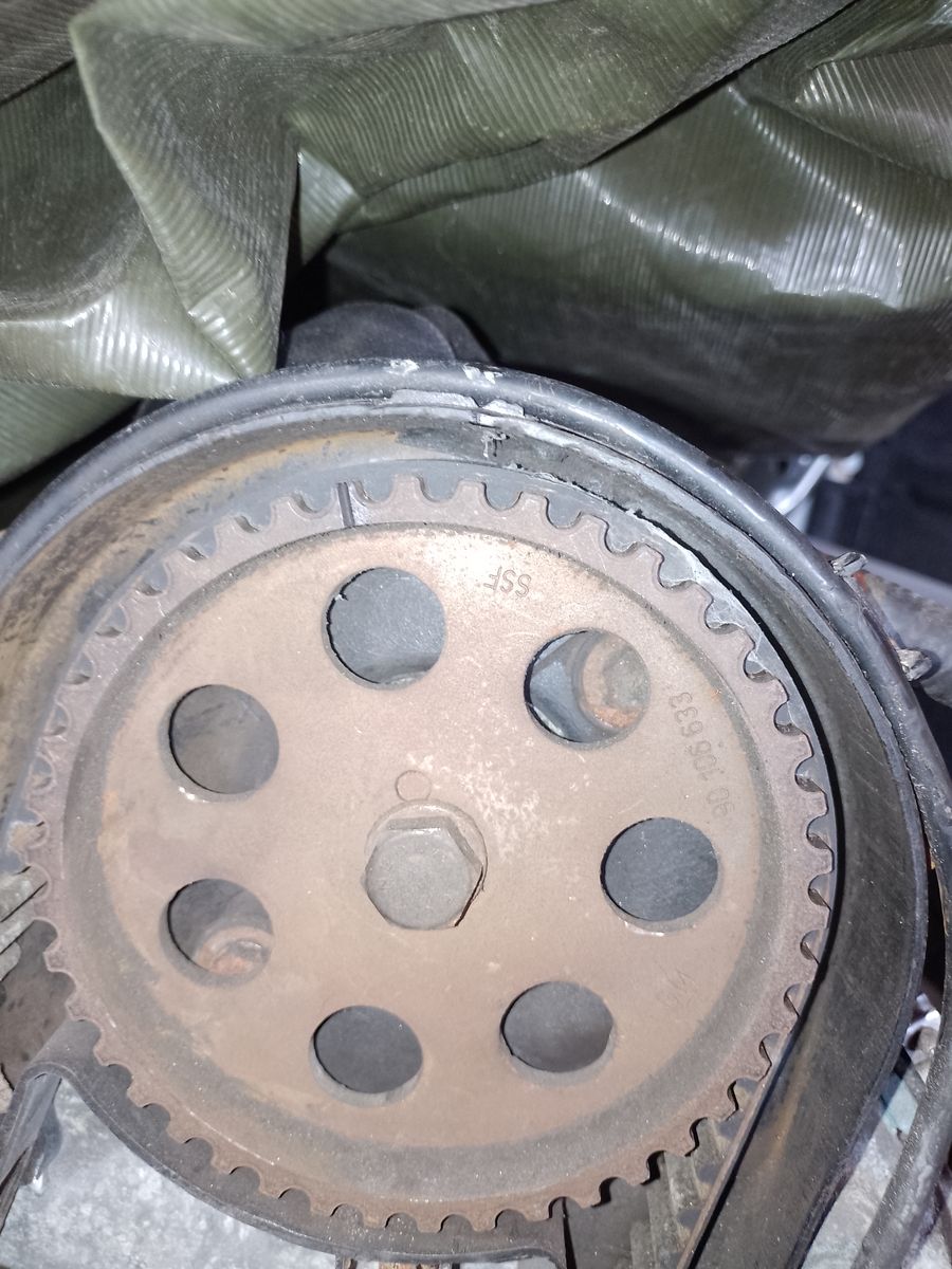

    Ok denn wenn ich die OT an der Nockenwelle habe steht die Riemenscheibe 2cm nachdem OT Punkt . Drehe ich die Riemenscheibe auf OT steht die Nockenwelle 2cm vor dem OT Punkt
    Dann musst die Nockenwelle richtig stellen.

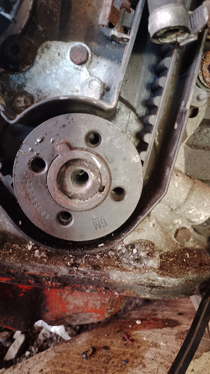

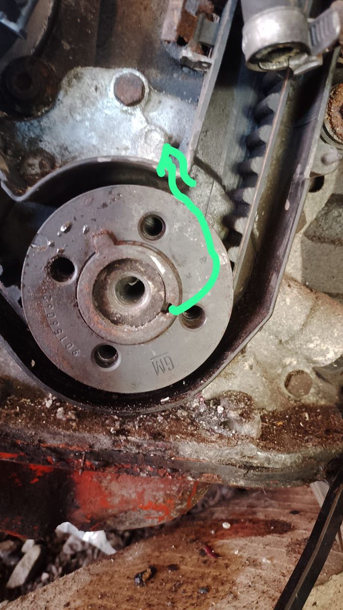

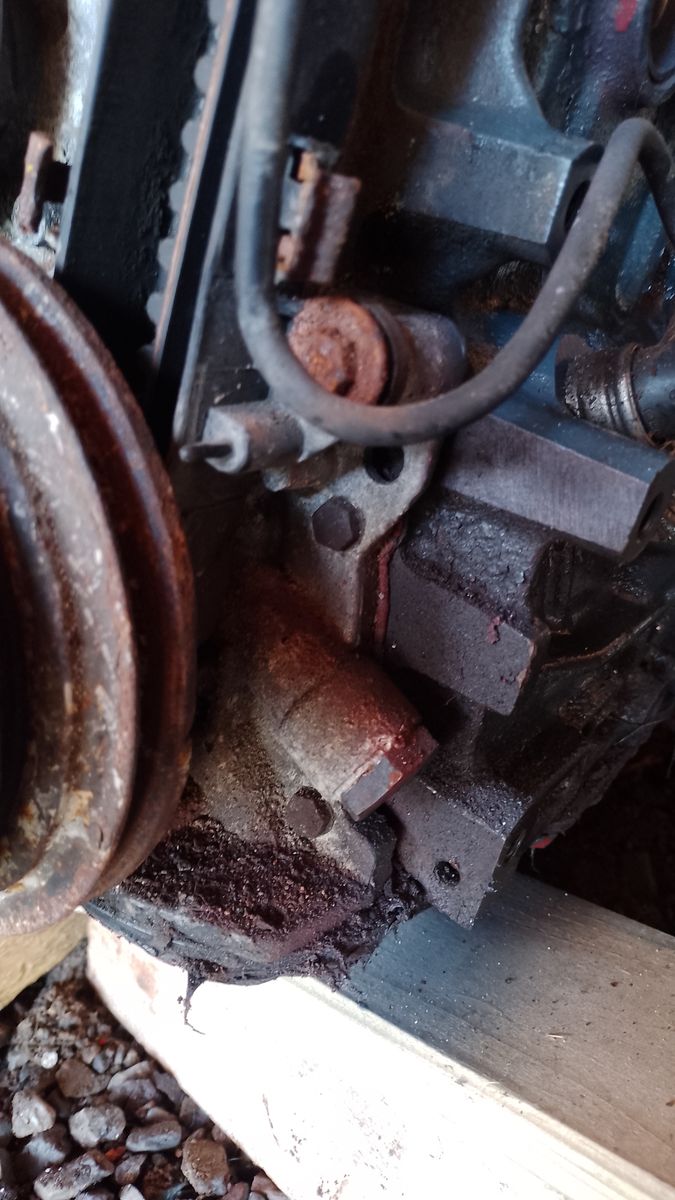

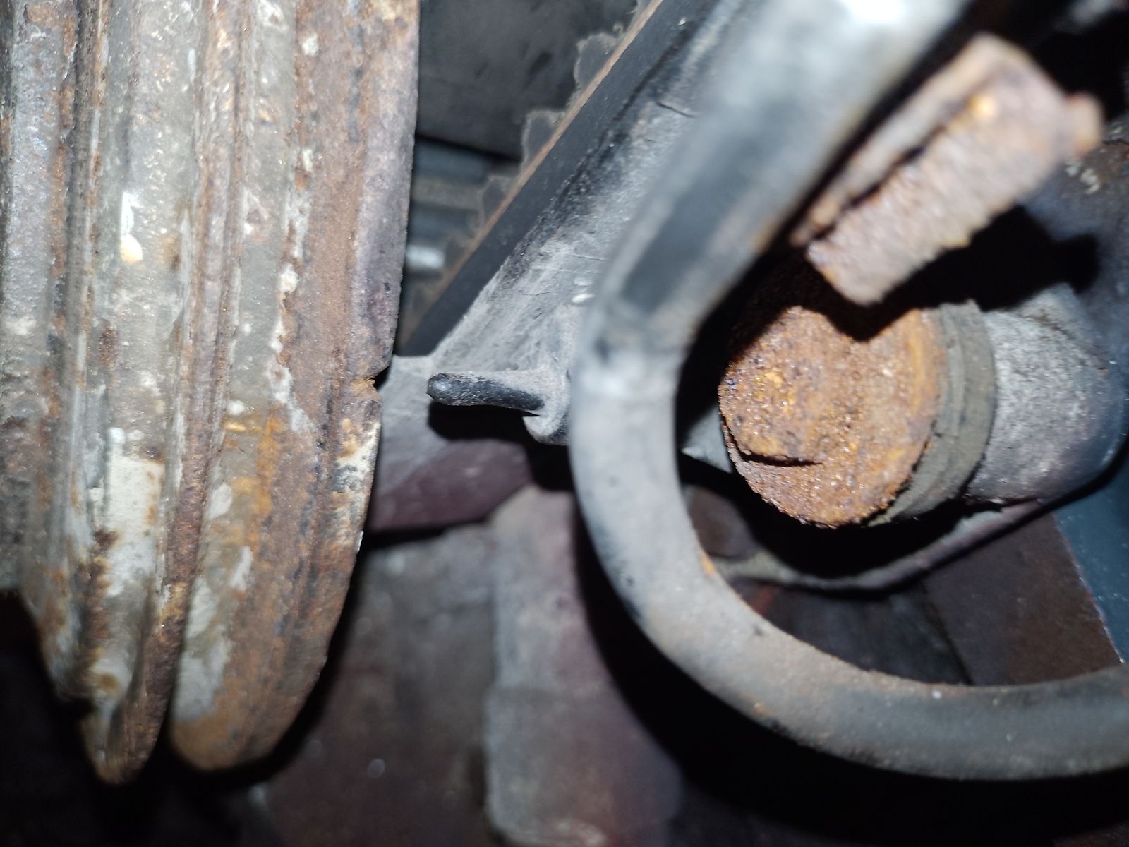

    Auf deinem Foto die Markierung aktuell auf ca 11 Uhr, muss nach unten. Im Block ist an der Kante zur Ölwanne eine Kerbe, das muss fluchten.
