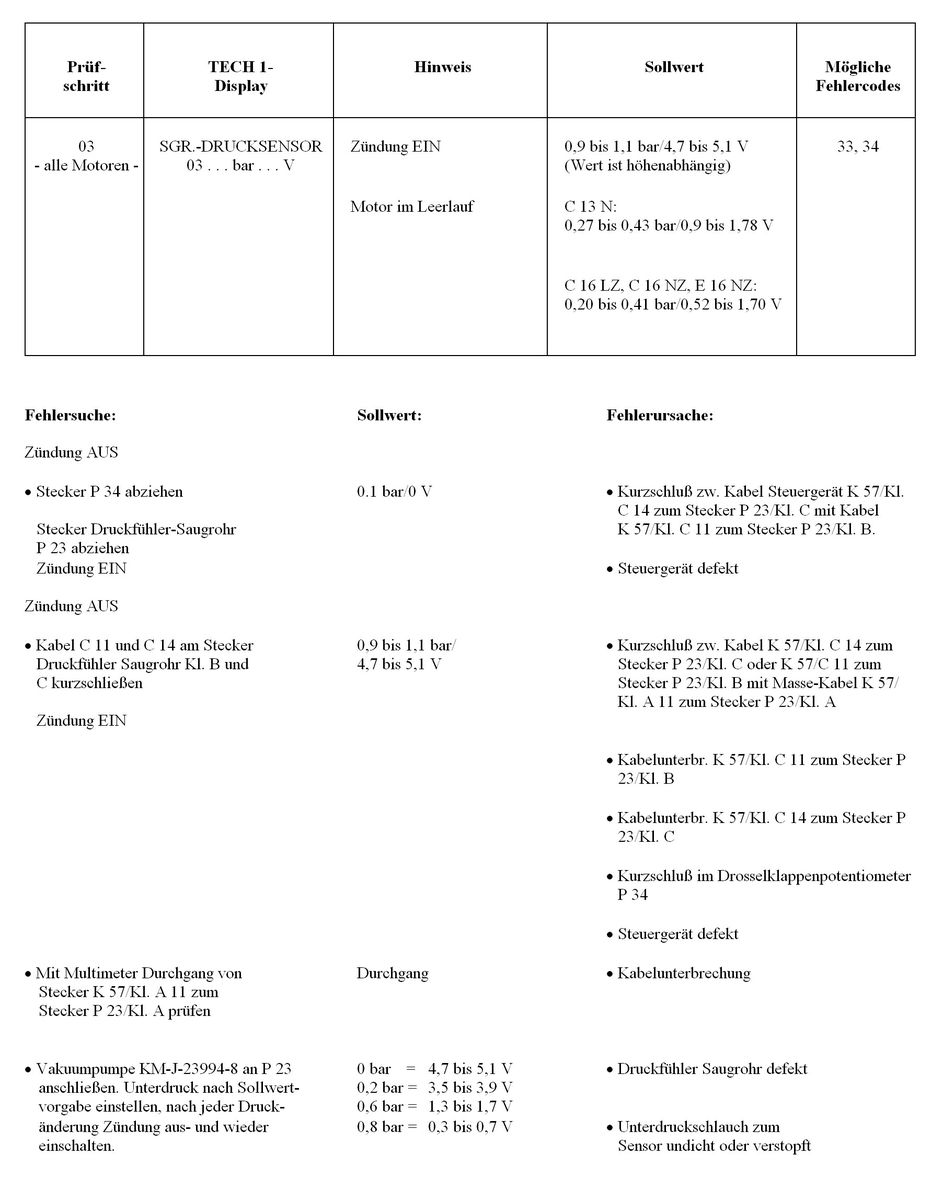

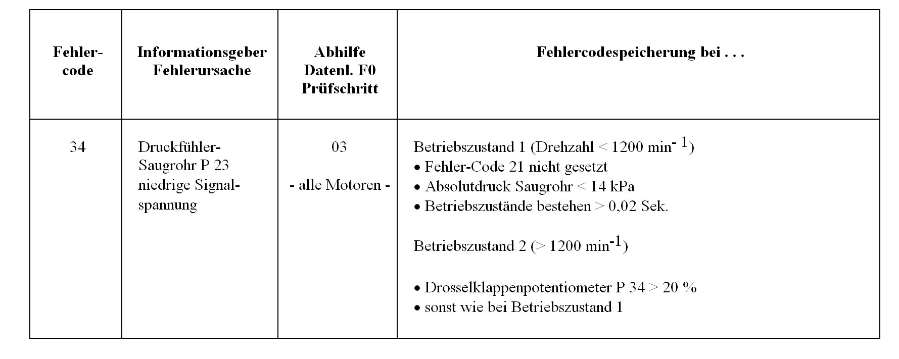

    Büroklammer, ausblinken, 12, 12, 12, 34, 34, 34, 12, 12, 12.
    Irgendwo gelesen, dass 34 für das AGR steht, Spannung diesdas... geguckt, keine Kabel am AGR. Hä?
    ChatGPT befragt (ohne Witz!), Problem geschildert, Fehlerbild beschrieben. Undichter Schlauch am MAP-Sensor könnte es sein! (Wasndas?)
    YT-Videos geguckt.
    MAP-Sensor gemessen, alles ok.
    Tags drauf ging er wieder aus, MKL blieb an.
    Frau geholt, ins Auto gesetzt, Motor gestartet, am Unterdruckschlauch gewackelt... MKL geht an, Motor ruckelt, läuft aber weiter. MKL geht wieder aus.
    Schlauch organisiert, eingebaut. Motor an, am Schlauch geruckelt, Motor geht aus.... :cursing: :cursing: :cursing: :cursing:
    Frau geholt, ins Auto gesetzt, Motor an, MKL aus. Auf den MAP geklopft... war da ein Ruckeln? Am MAP gewackelt, Motor zuckt, am Stecker vom MAP gewackelt, AUS.
    Hmmm... Motor wieder an, MAP festgehalten, nur den Stecker bewegt, AUS. Ahaa!!
    Motor wieder an, an den einzelnen Kabeln gewackelt: Masse ok, Signal ok, 5 Volt... ruckelt, geht aus. Stecker lässt sich nicht zerlegen (sollte eigentlich gehen, aber der will halt nicht).

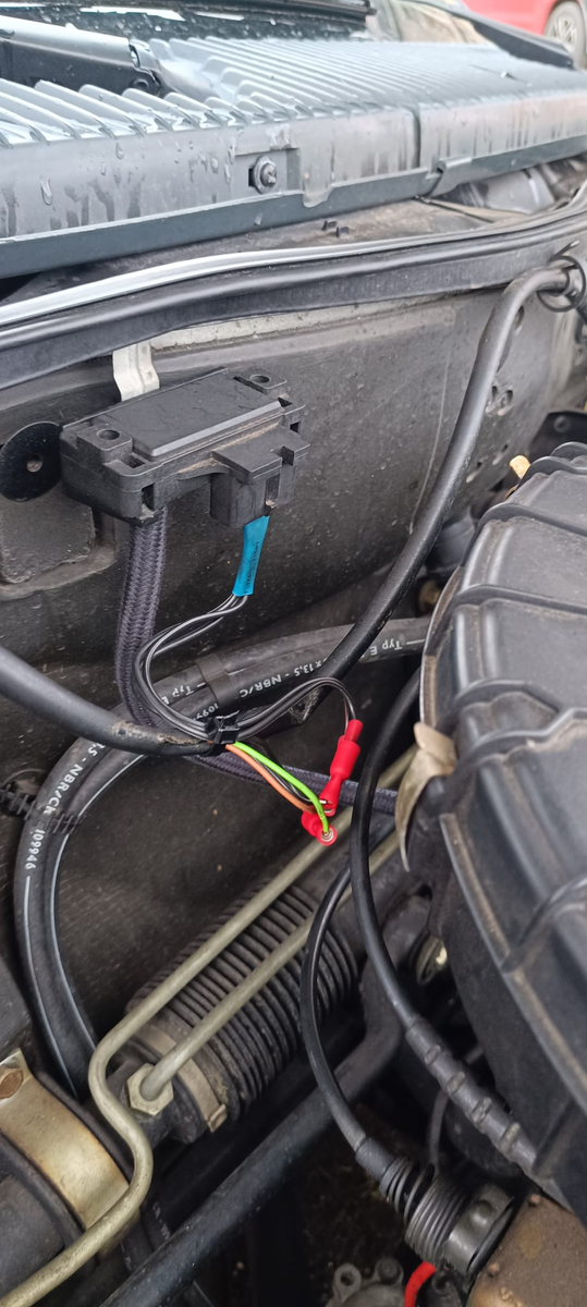

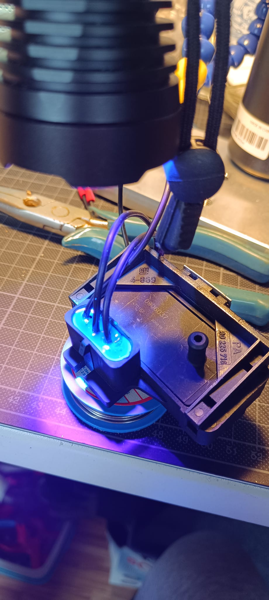

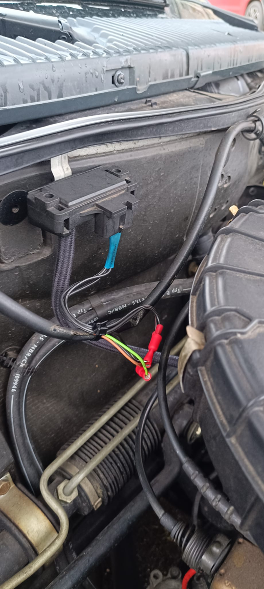

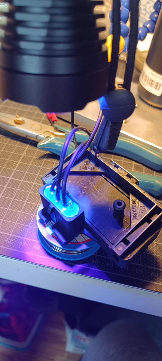

    MAP-Sensor ausgebaut, an die Anschlüsse Kabel gelötet, kompletten Anschluss mit UV-reaktivem Harz ausgegossen. Dann am Auto den Stecker gekappt und KfZ-Crimpstecker angebracht. Alles ordentlich gemacht, damit nix auseinander gehen kann.
    Testfahrt, länger.
    LÄUFT! :D
    Es sieht so aus, als ob IM Stecker vom MAP ein Kabelbruch ist.
    Die Tage wird jetzt noch das Kabelgedöns am Sensor ordentlich gemacht, dann sollte wieder Ruhe sein... bis zum nächsten Wehwehchen ;)

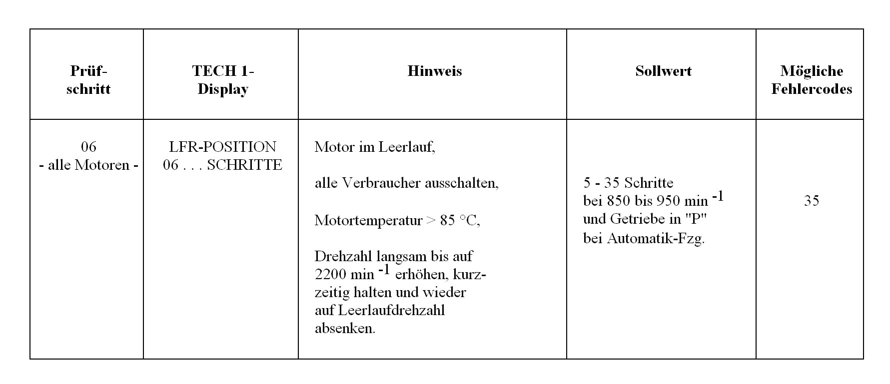

    Hat nicht lange funktioniert...

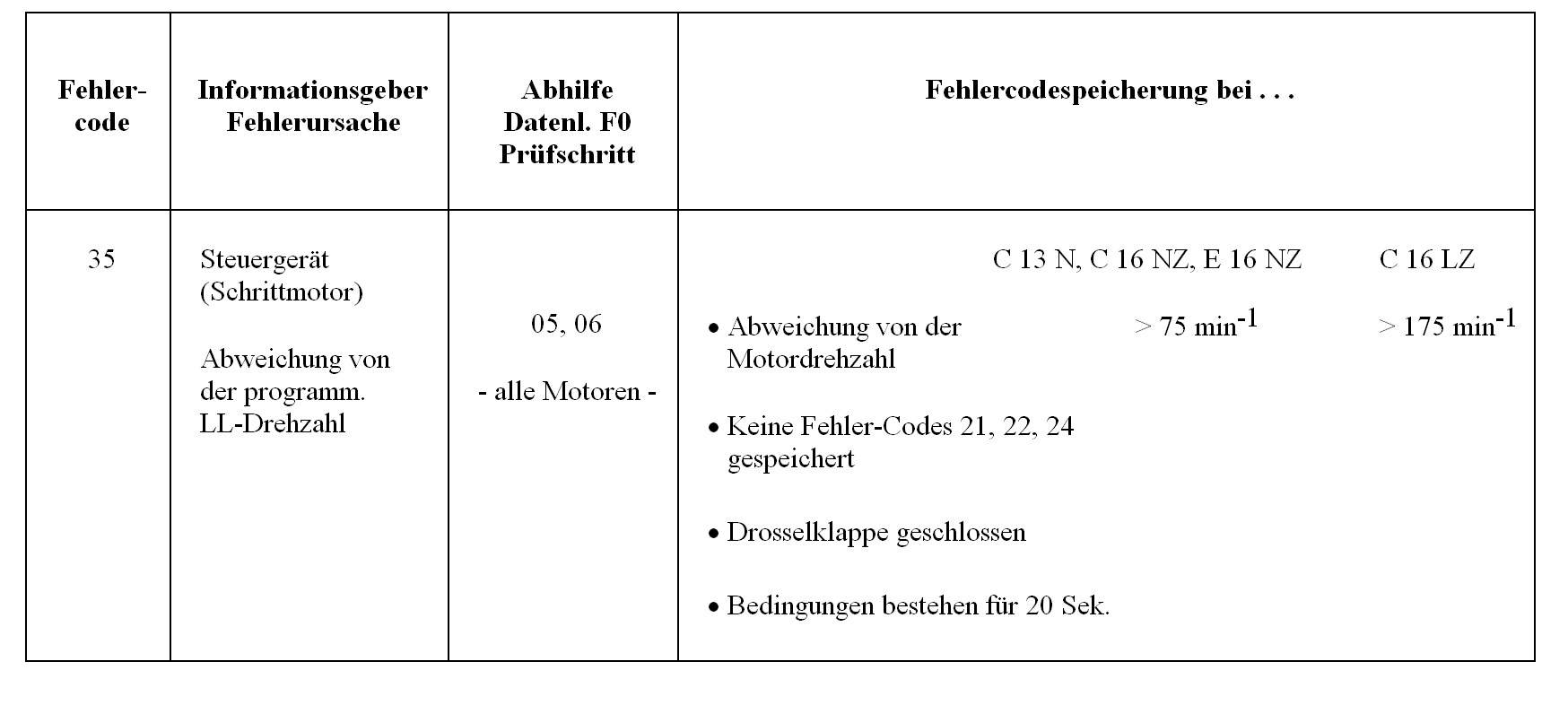

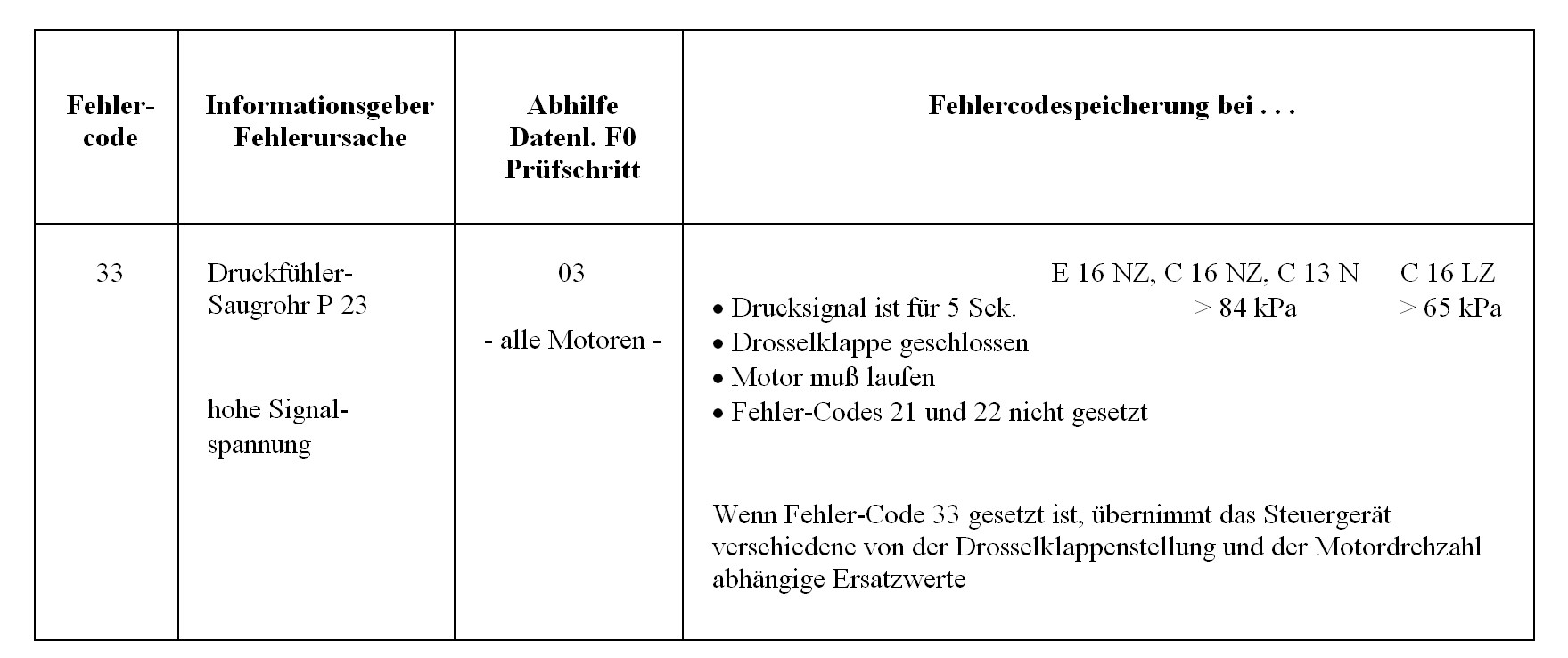

    Dafür sind´s jetzt drei Fehler: 33, 34 und 35.
