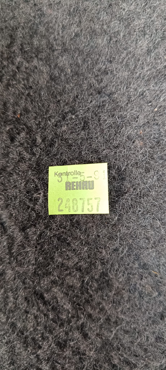

  • #14
    Steuergerät war knochentrocken. Selbst der Aufkleber der Qualitätskontrolle war noch dran, ist aber abgefallen.

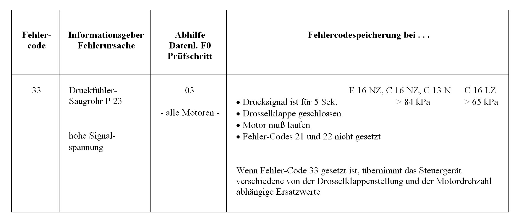

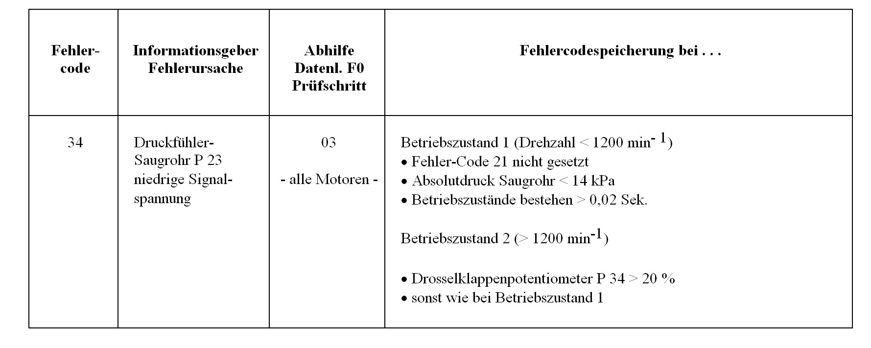

    Über den REHAU Aufkleber muss ich jetzt lachen. Die REHAU (ein Werk von denen ist bei mir in der Nähe) hat mit den Steuergeräten nichts am Hut, die haben die Kunststoffverkleidungen hergestellt. Mein Nachbar hat bis zur Rente dort gearbeitet und erzählt mir ab und an das er die damals "gemacht" hat.
    Hier die Abhilfen zu deinen Fehlern:
  • #19

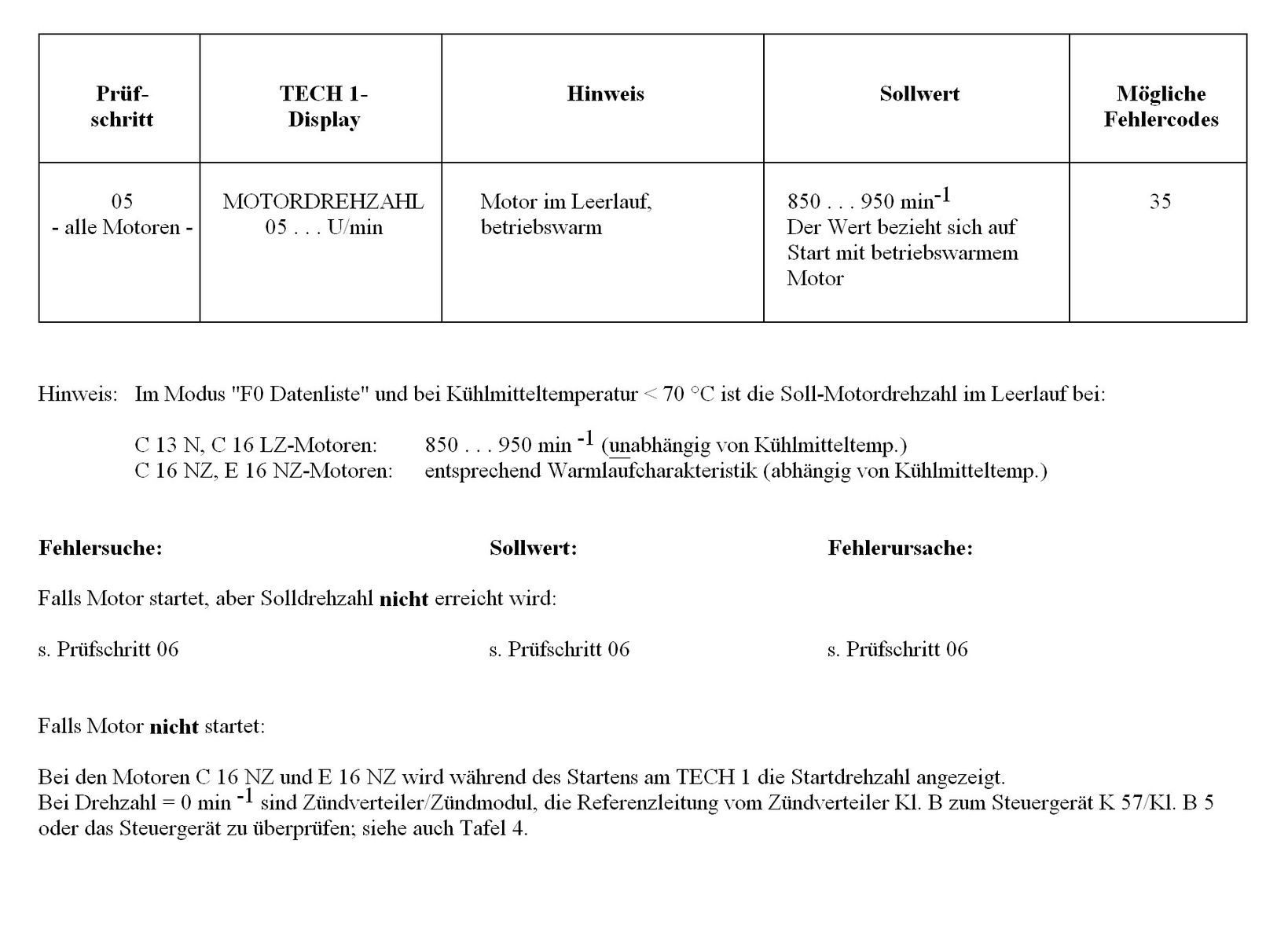

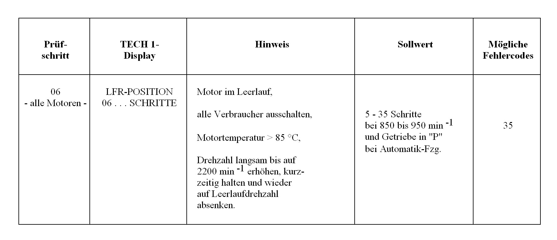

    Ah, dann kam der Zettel daher... er flatterte mir entgegen, als ich die Verkleidung abnahm.
    Ähm, Leerlaufdrehzahl um 850 - 950??? Also deutlich mehr als die 650 - 750, die er jetzt hat.
    Interessant!
    Er läuft im Leerlauf stabil zu niedrig, sodass das ganze Auto leicht vibriert.
    Danke für die Bilder, das ist etwas, wo ich ansetzen kann, statt nur im Trüben zu fischen!! :thumbup:
