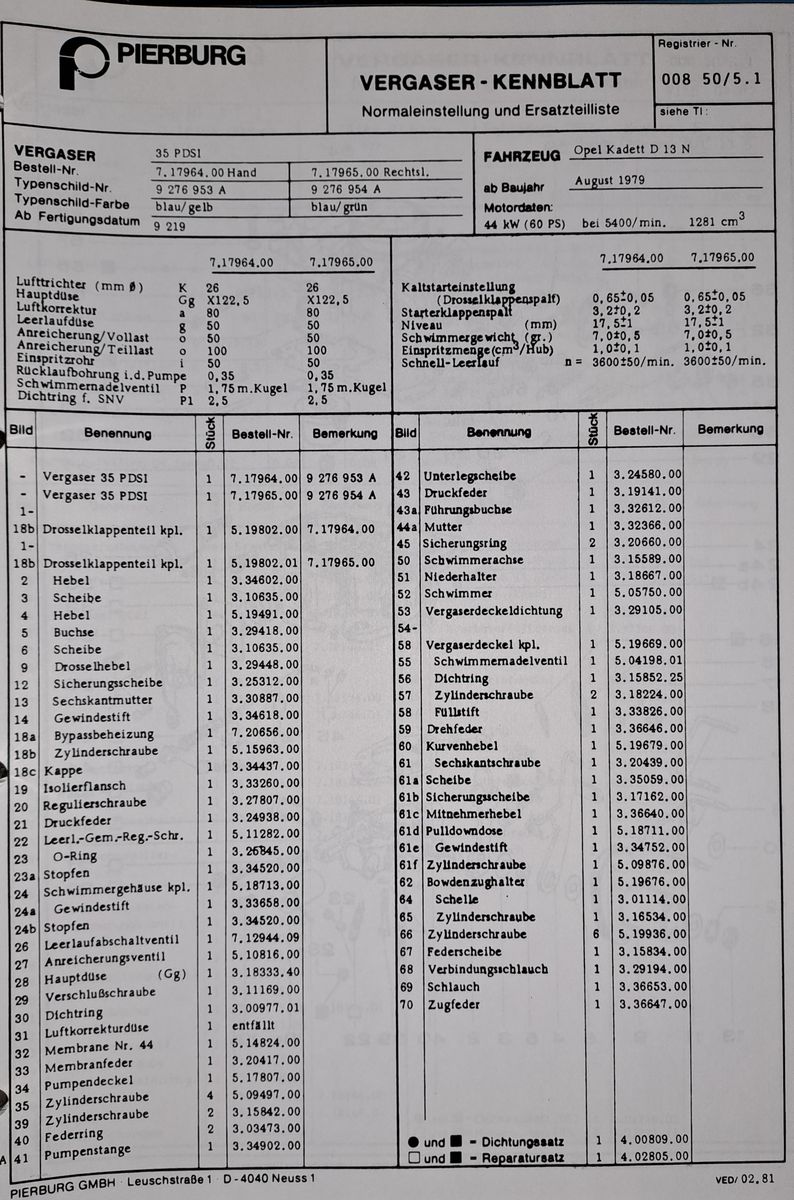

    Bezüglich des Vergasermodelles, der 35PDSI Vergaser, kam in unterschiedlichen Versionen und Ausbaustufen in den verschiedensten Fahrzeugmodellen der späten 1960´er bis Anfang der 1980´er Jahre zum Einsatz, und erst die letzten Ausbaustufen hatten ein Kraftstoffrückführungssystem in diesem Vergaser integriert.
    Die Gehäuse bei den Vergaserversionen mit und ohne Rückführungssystem sind unterschiedlich ausgeführt; ob ein Blindflanschen des Rückführungsanschlusses funktioniert kann ich Dir nicht sagen. Zu meiner Zeit haben wir die Vergaser entsprechend ausgetauscht und umkonfektioniert; damals waren aber auch noch genügend Neuteile und Tauschmasse vorhanden.
