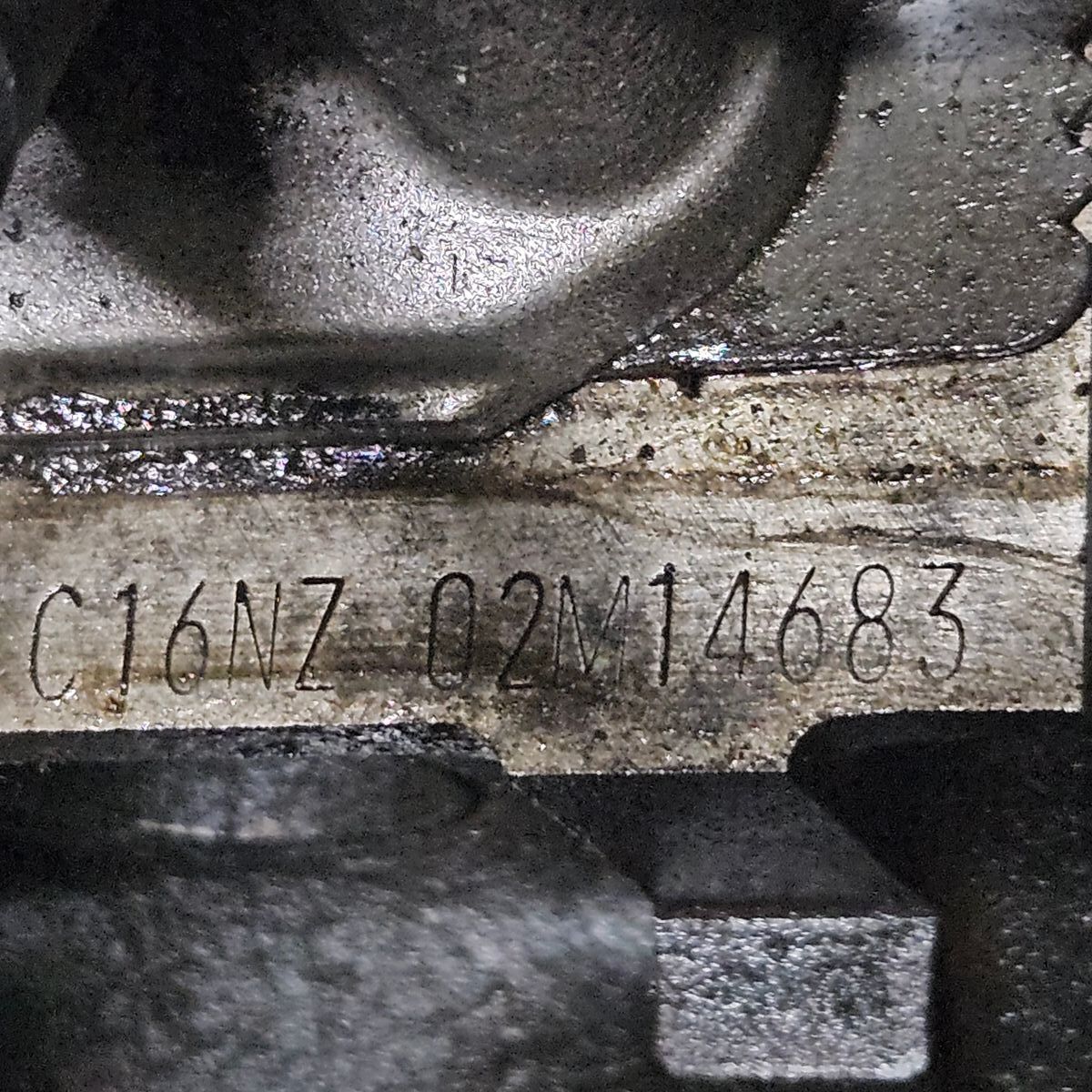

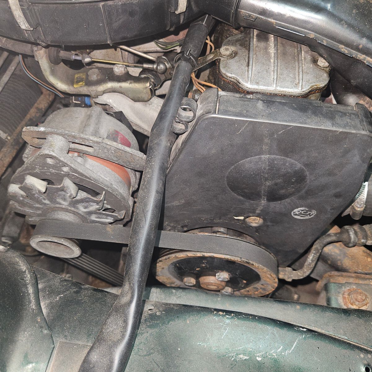

    Nun zum eigentlichen Thema. Ich bin was Kadett angeht blutiger Anfänger. Meine Frage ist, ob jemand die Masse vom Zahnriemen und Keilriemen im Kopf hat. Und ob ich einen Zahnriemen mit oder ohne Spannrolle brauche.
    Anbei ein paar Bilder vom Motor

    Herzlichen GlückWunsch zum ersten Kadett. Du hast einen Zahnriemen mit Spannrolle. Das erkennst Du an der eckigen Zahnriemenabdeckung. Maße brauchst du nicht unbedingt. Einfach nach dem Teil per Schlüsselnummer suchen, die gibt es überall.
