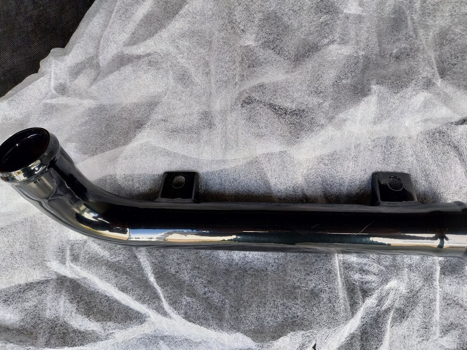

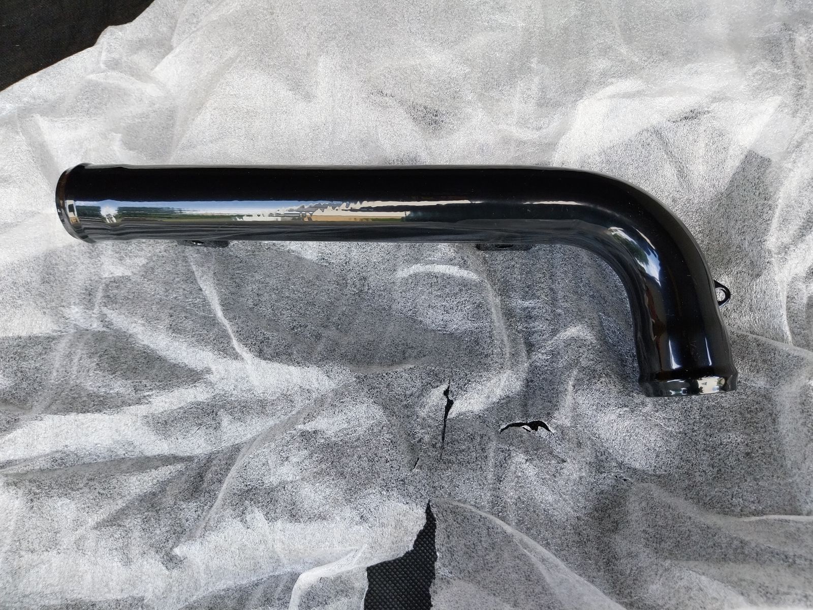

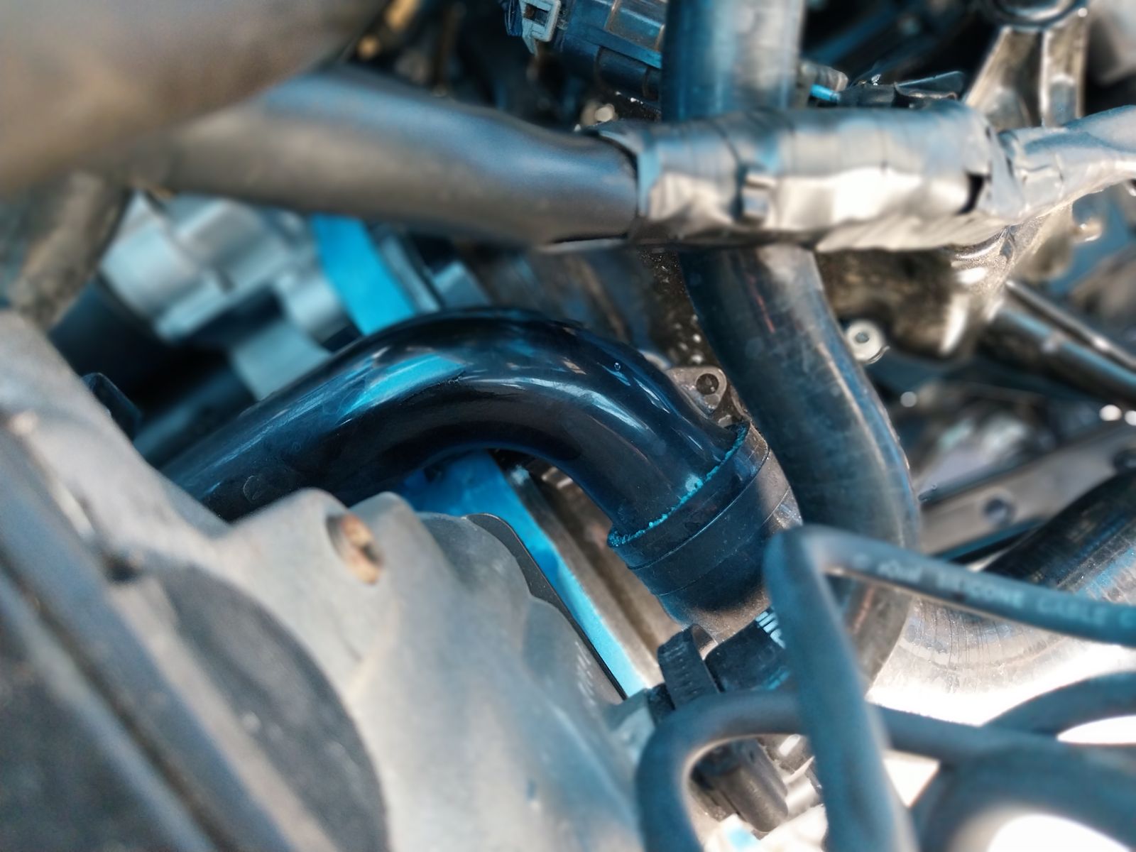

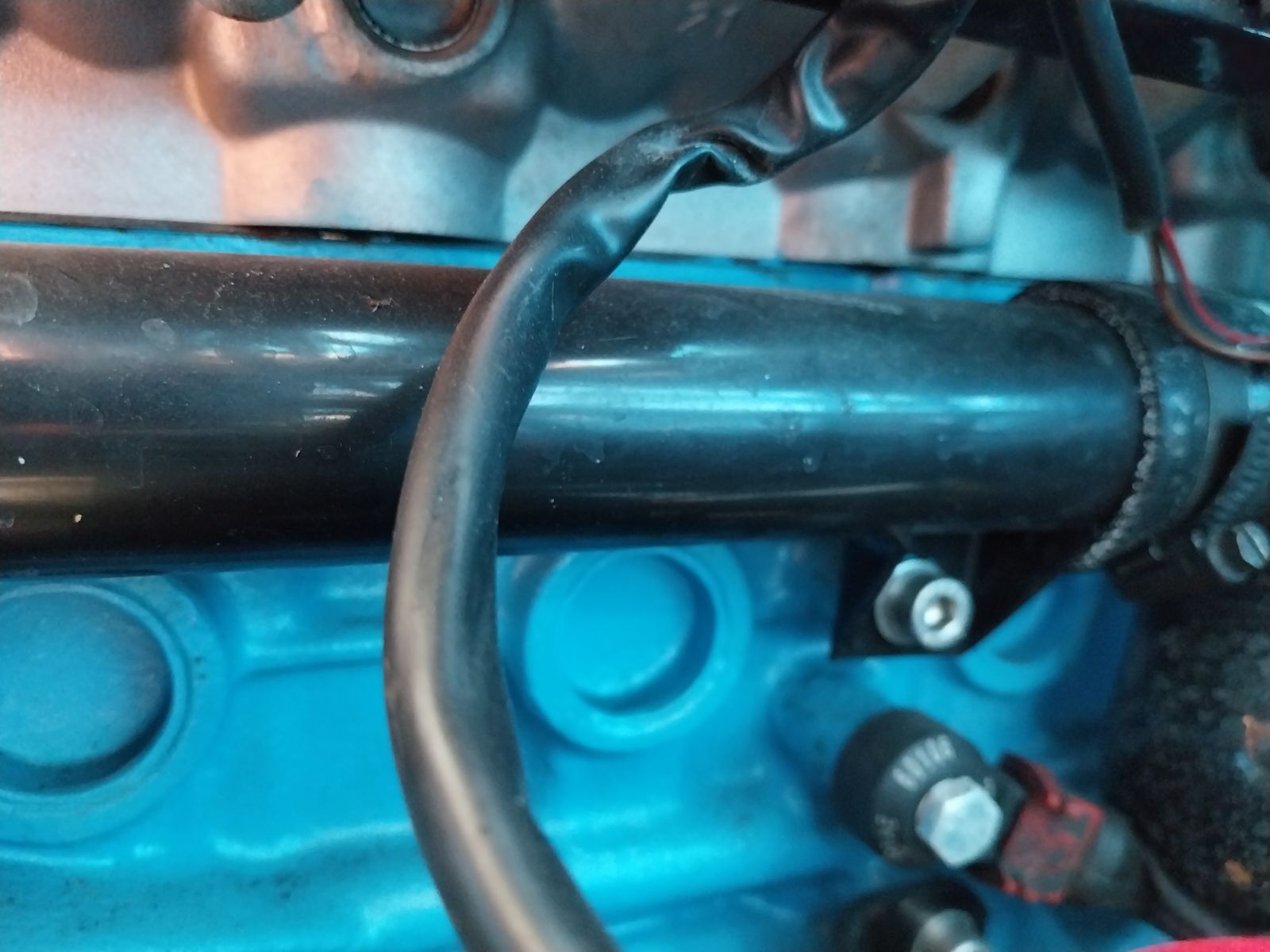

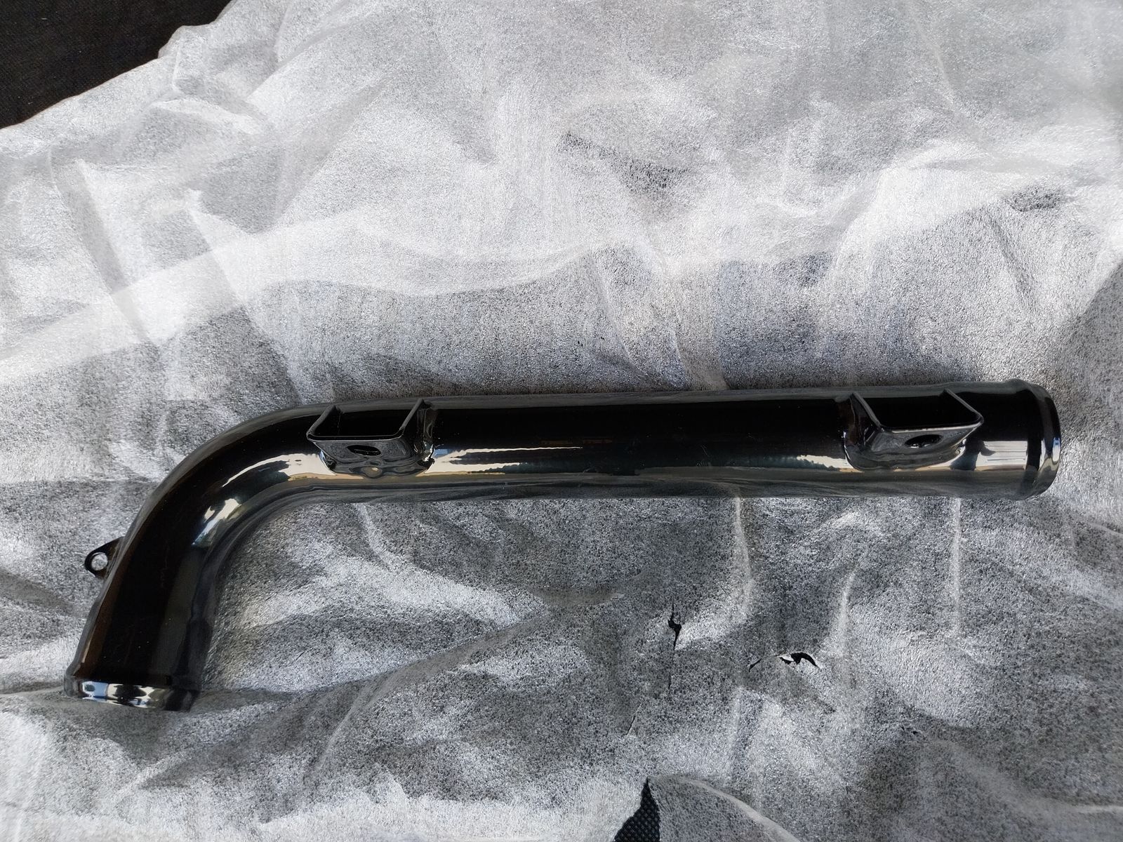

    ich habe mal den Hersteller dieser Edelstahlrohre gefragt nach dem Einsatzzweck und ob das o.g. Rohr das richtige für diesen Umbau wäre und folgende Antwort erhalten:
    Nein, eigentlich nicht... das Wasserrohr hat ja 2 kleine Anschlüsse. Davon ist ein Anschluss für den Wärmetauscher und der andere Anschluss für den Ausgleichsbehälter.
    Wenn Sie einfach nur den Wärmetauscher auslassen wollen, dann müssten Sie den Schlauch, der vom Zylinderkopf an den Wärmetauscher geht statt dessen auf das Wasserrohr legen. Sie brauch also nach vor 2 Anschlüsse.
  • #23
    ich kenne solche Ersatzrohre für den Wärmetauscher nur in U-Form oder als gerades Rohrstück
    Geh einfach zu einem Gas-/ Wasserinstallateur und lass Dir ein gerades Stück Edelstahlrohr im passenden Durchmesser ablängen und an den Enden aufwulzten.
    Dann schmeißt Du den Wärmetauscher raus und verbindest dessen beiden Anschlussschläuche mit dem vom Installateur angefertigtem Rohrstück, Spannschellen drauf und fertig. So haben wir das bei Stockcar Autos in den 90'er Jahren gemacht.
    Nicht so kompliziert denken, Du willst mit dem Auto doch keinen Schönheitspreis gewinnen.
