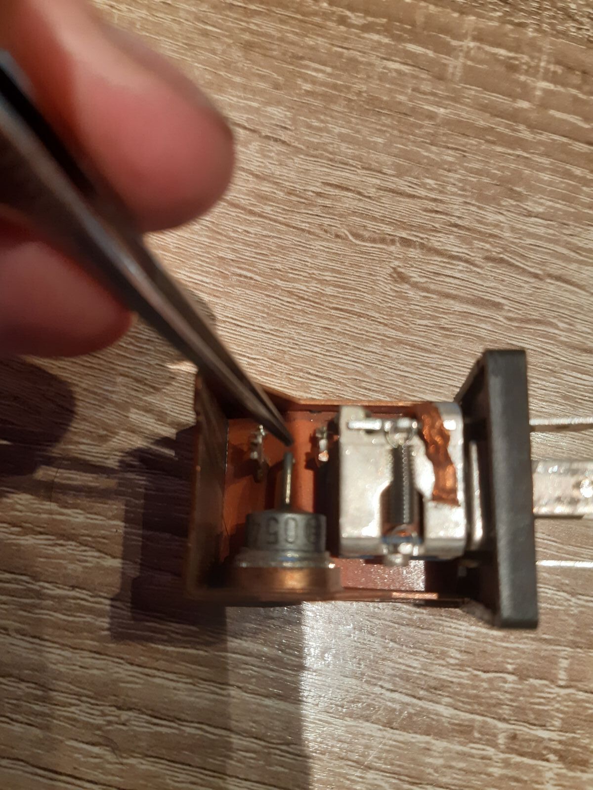

    Diese Relais sind Goldstaub, im Omega A ist es auch verbaut, wenn du es auf machst, wirst du vermutlich sehen, das eine Litze durchgebrannt ist, diese Litze habe ich schon mehrfach erneuert und dann funktioniert das Relais wieder.
    Da wo ich mit der Pinzette zeige, in meinem Fall fehlt die Litze.

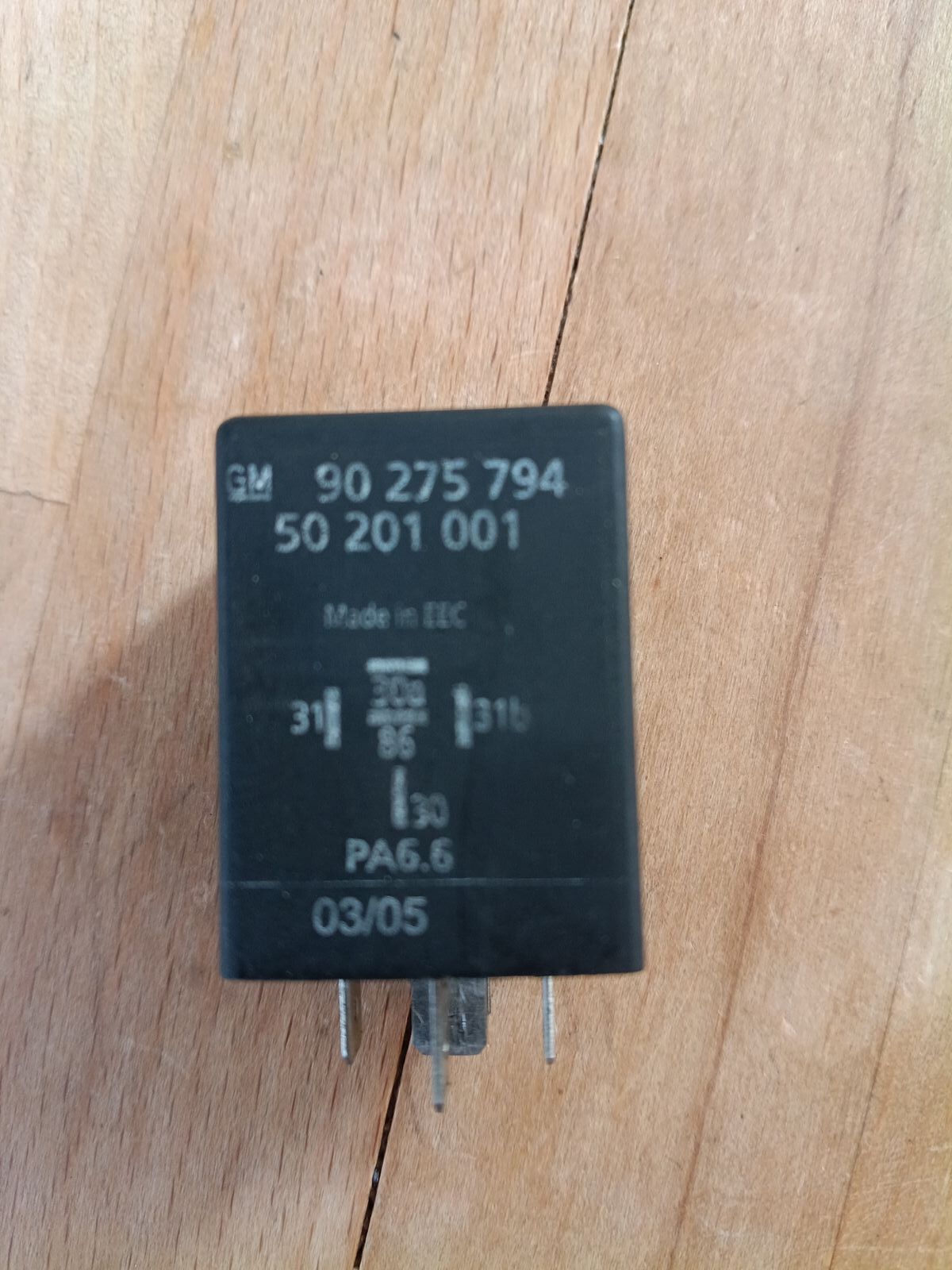

    Da gibt es verschiedene Relais. Ich schneide einfach mit einem scharfen Messer auf, am Sockel.
    Ähhh Litze!? Das ist keine einfache Drahtbrücke sondern eine Sicherung!!!!!
    !! Auf keinen Fall einfach einen Draht einlöten!!
    Das Relais nennt sich Überspannungsschutzrelais, ohne Sicherung schützt das dann gar nichts mehr.

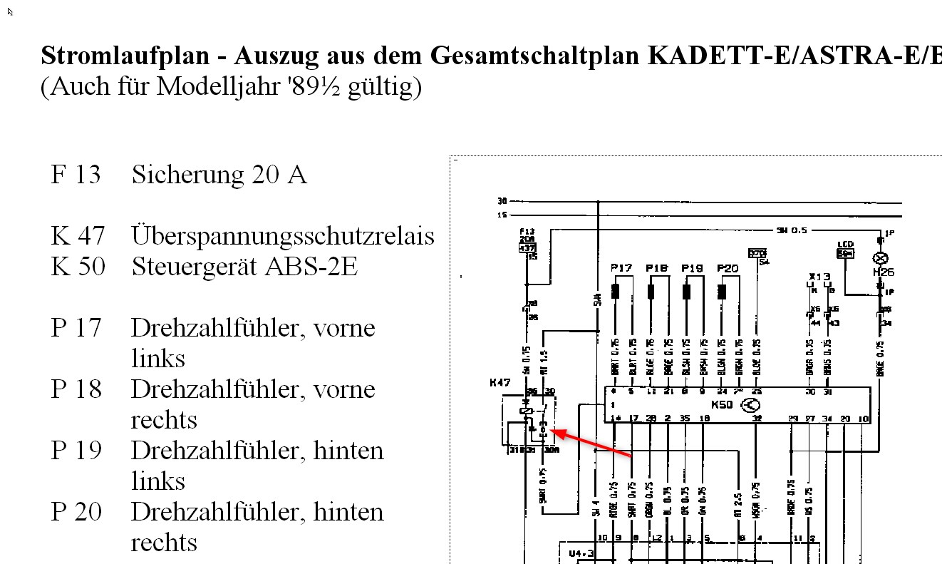

    Bei dem Pfeil ist die Sicherung im Relais.
    Richtig, die Litze dient als Sicherung, man darf natürlich kein 2mm² Draht einlöten, Wenn man den gleichen Querschnitt nimmt, wie original verlötet ist, wird dieser auch ordentlich als Sicherung fungieren.
    Ob eine 10A da nun richtig ist, ist auch nur eine Schätzung, oder hast du da genaue Infos zu?
    Da kann man auch von einer 8A Torpedo-Sicherung den "Draht" einlöten.
