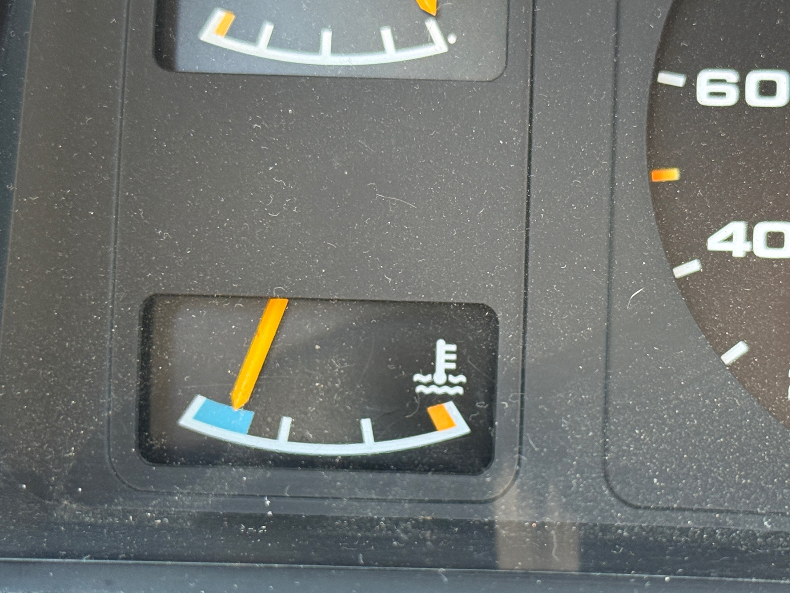

    Somit wurde ein Thermoschalter verbaut, welcher den Lüfter früher einschaltet und der Motor nicht mehr so warm wird. Siehe Bilder. Seitdem läuft der Kadett ruhig und die Benzinpumpe fördert immer Treibstoff.
    Macht es dem Auto etwas wenn das Kühlwasser nicht mehr wärmer wird wie am ersten Bild?
    Die Kühlmitteltemperatur auf dem Foto ist definitiv zu gering, die muss idealerweise genau mittig stehen.

    Der Vergaser wurde ebenso mit gereinigt und neu eingestellt. Er läuft sehr ruhig und spritzig. Mir macht es jetzt nur etwas Angst das er nicht wärmer wird.
    Auch springt er, nach längerer Fahrt nicht mehr so gut an und ich muss länger orgeln. Evtl hilft das ja auch.
    Was kann im schlimmsten Fall passieren wenn ich so weiter fahre? Ist davon eher abzuraten so überhaupt Zu fahren?
    Auf den ersten weißen Strich sollte er im warmen Zustand schon kommen !

    Wie Nick bereits schrieb, die Temperaturanzeige sollte mindestens den ersten weißen Strich erreichen, das entspricht in etwa 80°C Kühlmitteltemperatur.

    jo, dass mag bei Dir zutreffend sein, lässt sich aber ohne eine tatsächliche Messung nicht auf alle Fahrzeuge übertragen.
    Bei meinem 13S OHC ist die Anzeige relativ genau, bei meinem 16S OHC zeigt die Motortemperaturanzeige dagegen Schätzwerte an, obwohl die tatsächlich Messung der Kühlwassertemperatur was anderes sagt.
    Analoganzeigen streuen halt sehr gerne, und dass keinen Sand ;)
