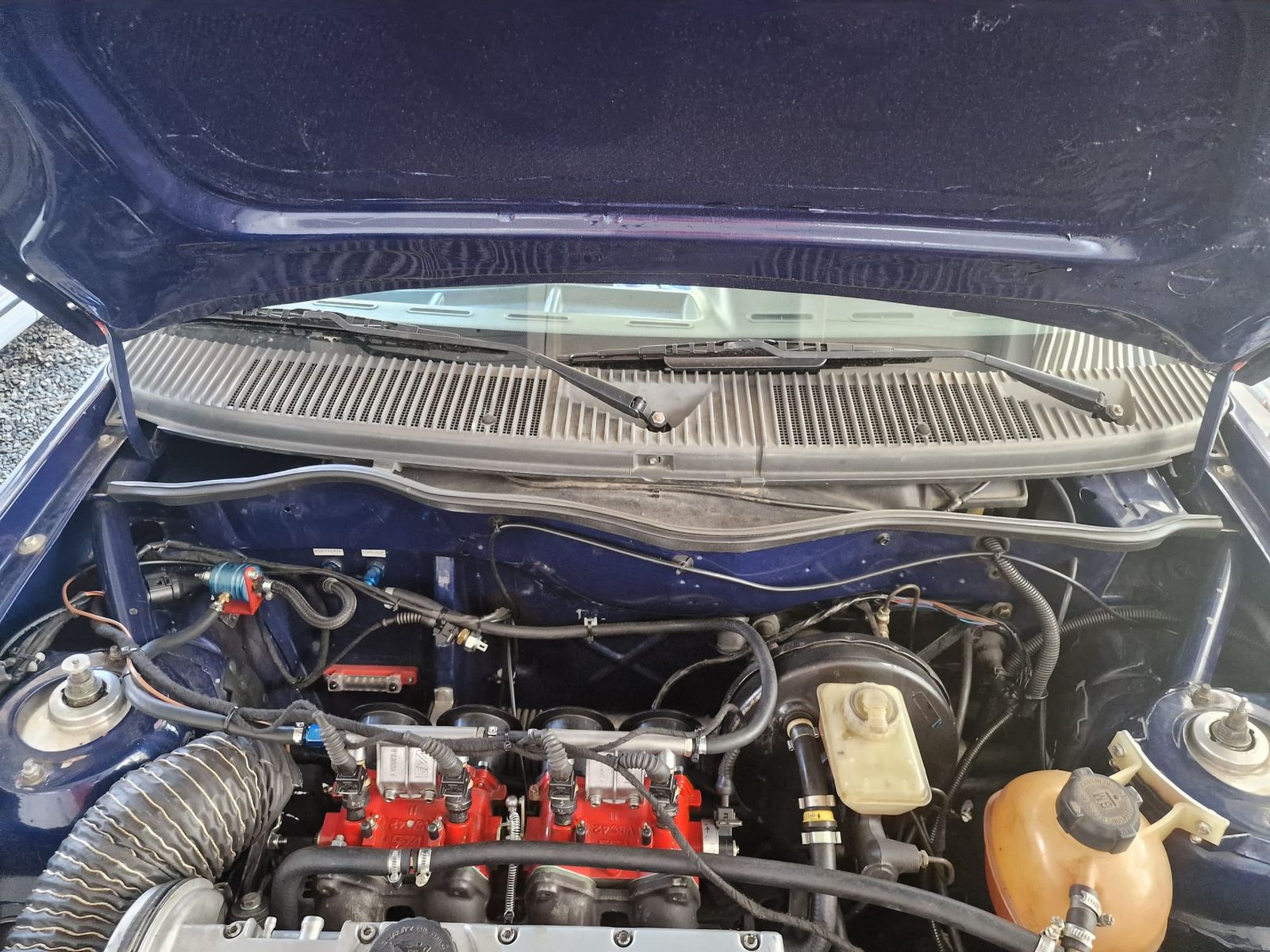

    Hallo an alle,
    ich habe das Problem das der Originale BKV mir im Weg ist. Welche Möglichkeiten habt ihr schon gefunden um den BKV zu ersetzen oder etwas kleineres einzusetzen?
    -elektrischer BKV
    -kleinerer BKV
    oder anderes?
    Hier noch ein Foto von meinem Motorraum, ich möchte gerne eine Airbox einbauen aber das ist alles zu eng.
    Der hat auch 8 zoll durchmesser, wie der normale kleine Delco aus dem Kadett D und E.
    Wenn das alles zu groß ist, würde ich dennoch den Doppelkammer BKV nehmen und wie früher bei manchen Hecktrieblern so weit nach vorne versetzen mittel zusätzlichen Haltern und verlängerter Betätigungsstange, das die Airbox hinter dem BKV lang kommt.
