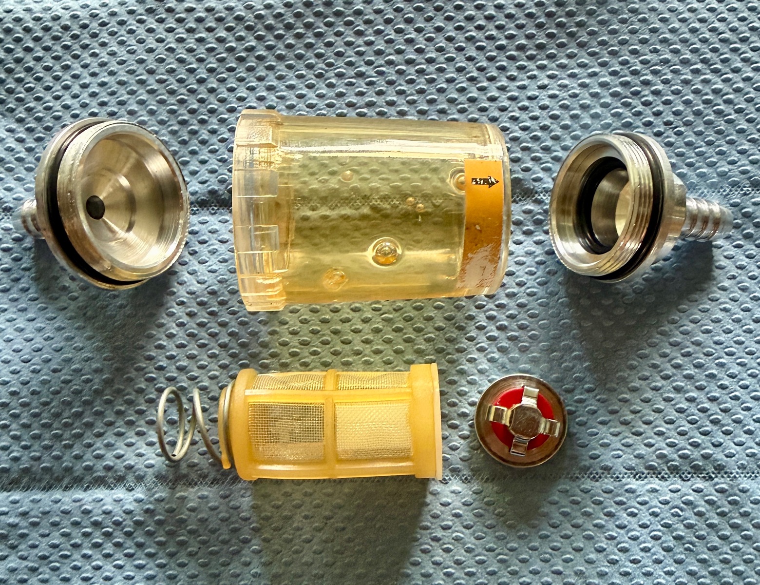

    ich habe gestern den Ölstand meines Kadett D 1.3SR kontrolliert und dabei ist mir der nachgerüstete Benzinfilter ins Auge gesprungen.
    Ich habe vor ein paar Jahren einen Filter mit Rücklaufventil gekauft. Der war deutlich teurer als die 2,50€ Typen, sieht aber auch wertiger aus. Leider scheint der Kunststoff nicht dauerhaft kraftstoffbeständige zu sein 😱.
    Das Feingewinde auf der Tankseite löst sich auf, bei laufendem Motor zog er sogar schon Luft.
    Ich denke bis zum Kraftstoffaustritt war es nicht mehr weit, in direkter Nähe zum Krümmer sehr ungünstig 😬🔥
    Also Augen auf im Motorraum!
    Gruß Björn
    ich wollte keine Diskussion über Benzinfilter bei Fahrzeugen mit E-Kraftstoffpumpe oder die Notwendigkeit von Nachrüstfiltern bei mechanischen Systemen auslösen, sondern auf meine Probleme mit den abgebildeten Filter hinweisen. Eventuell profitiert jemand davon und kann einen Kraftstoffaustritt / Brand vermeiden.
