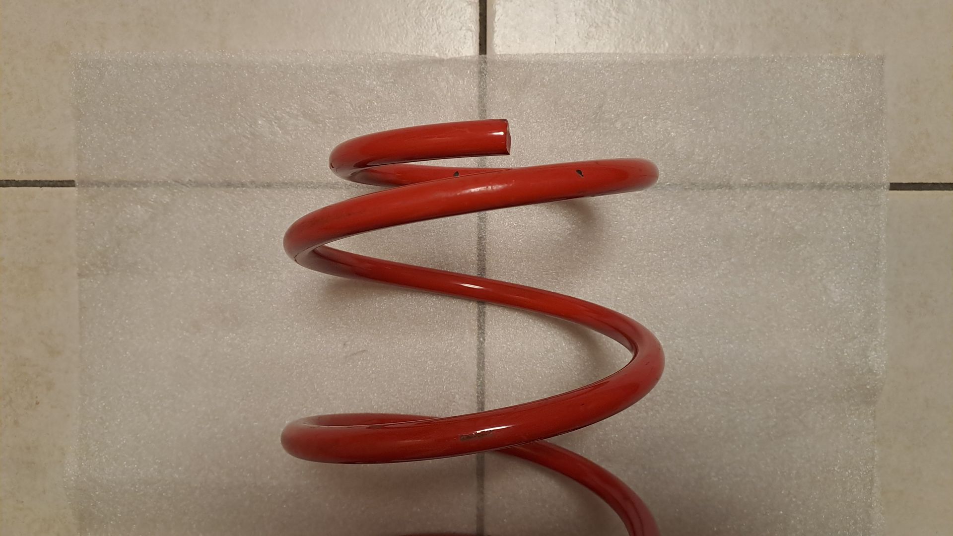

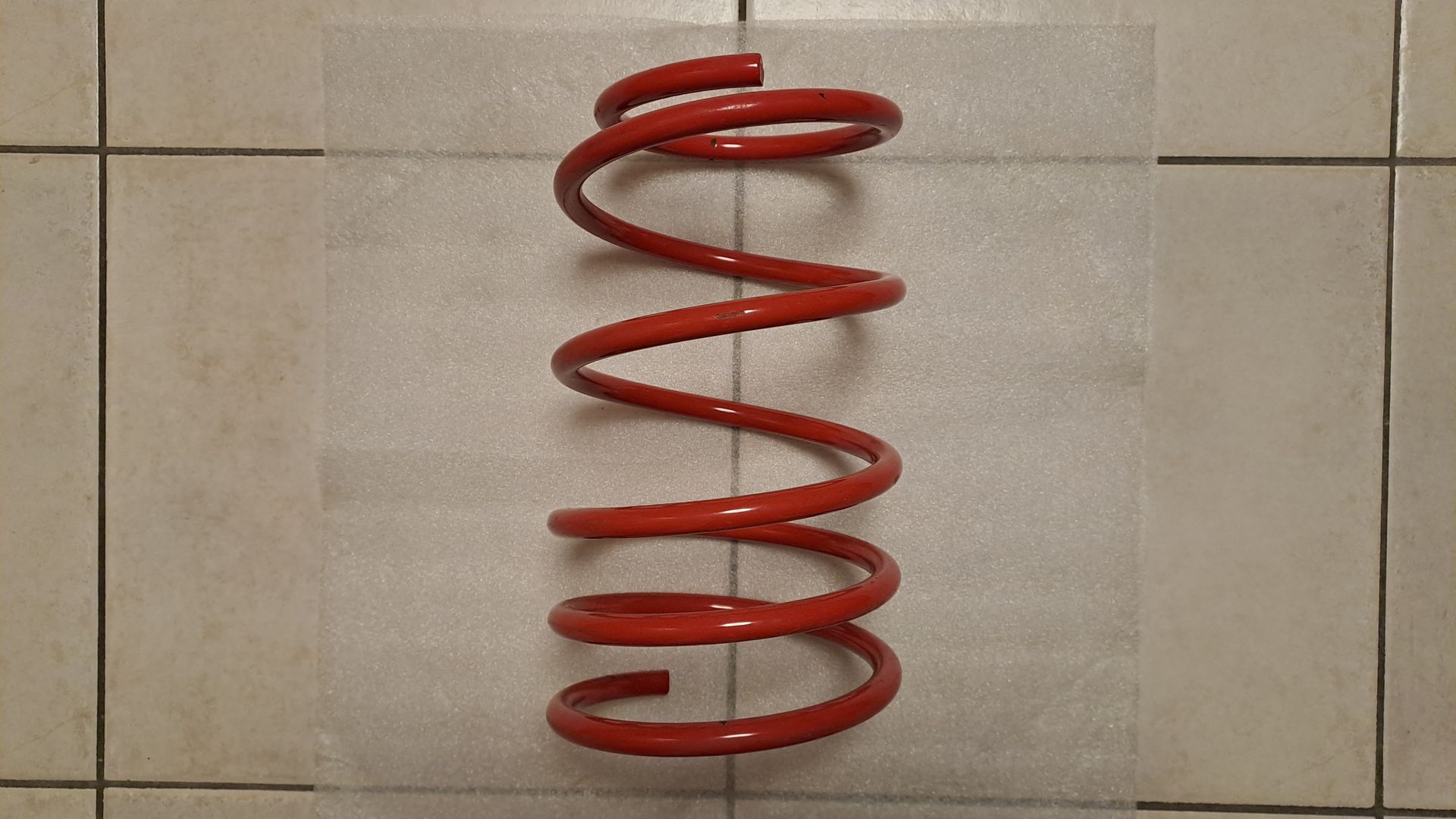

PS.: du schreibst ja auch nur dass ich laut meinem Baujahr zylindrische haben müsste. Oben habe ich ja ein Bild angehängt. Dann müsstest du mir ja auch konkret sagen können, ob es eine zylindrische oder konische Feder ist....

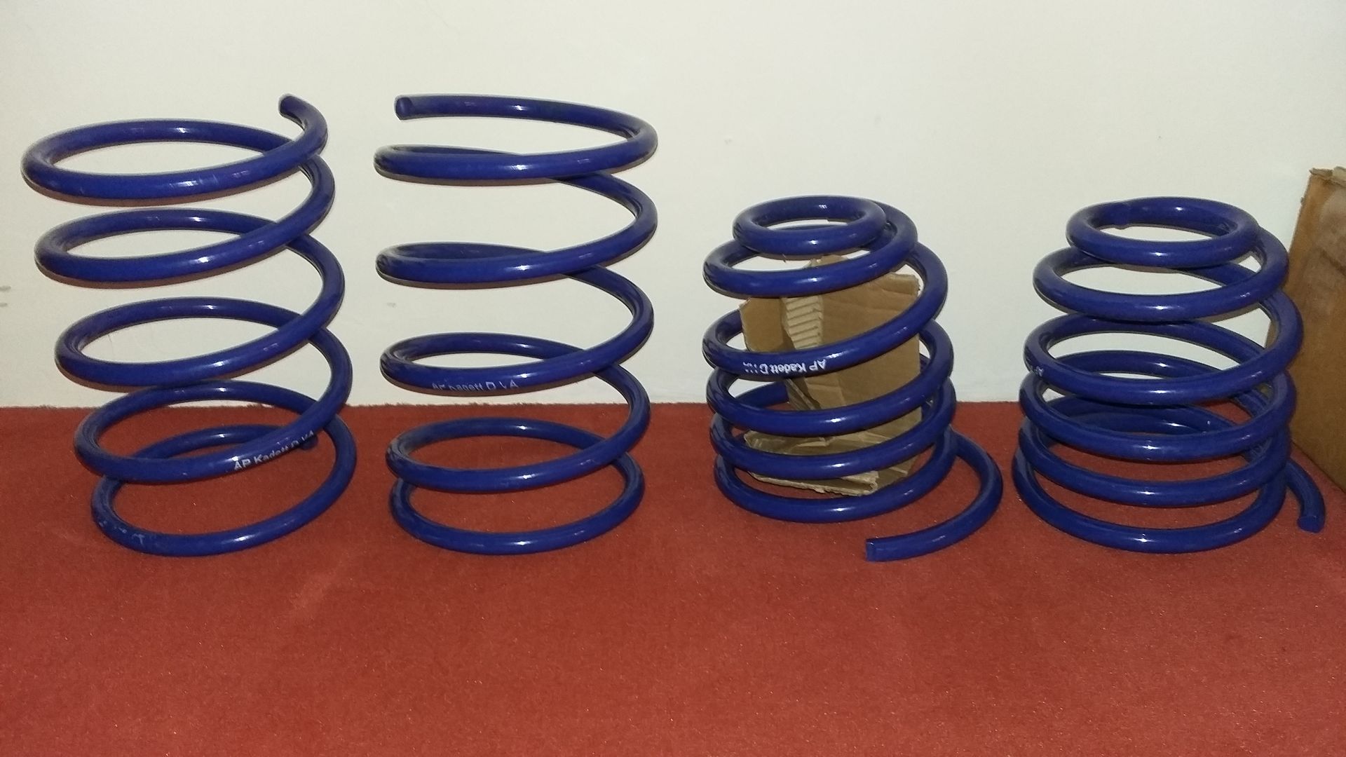

Der Stahl der Windung wird am letzten Gang nicht dünner, sondern der letzte Gang der Windung an sich ist enger ans Zentrum der Federnmitte gewunden.
Hier einer meiner Federnsätze mit links im Bild den zylindrischen Federn der Vorderachse. Rechts im Bild sind die konisch gewickelten Miniblockfedern der Hinterachse, und so musst Du Dir dann auch den letzten Gang bei der Vorderfeder vorstellen.
Ich habe auch noch einen neuen Satz mit konischen Vorderfedern, aber den muss ich erst auf dem Dachboden heraussuchen.
