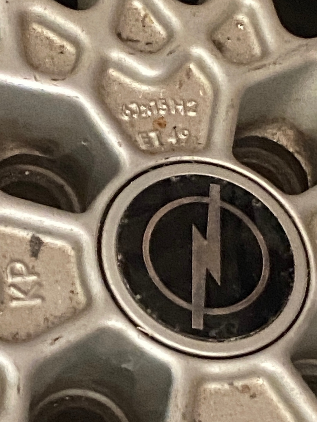

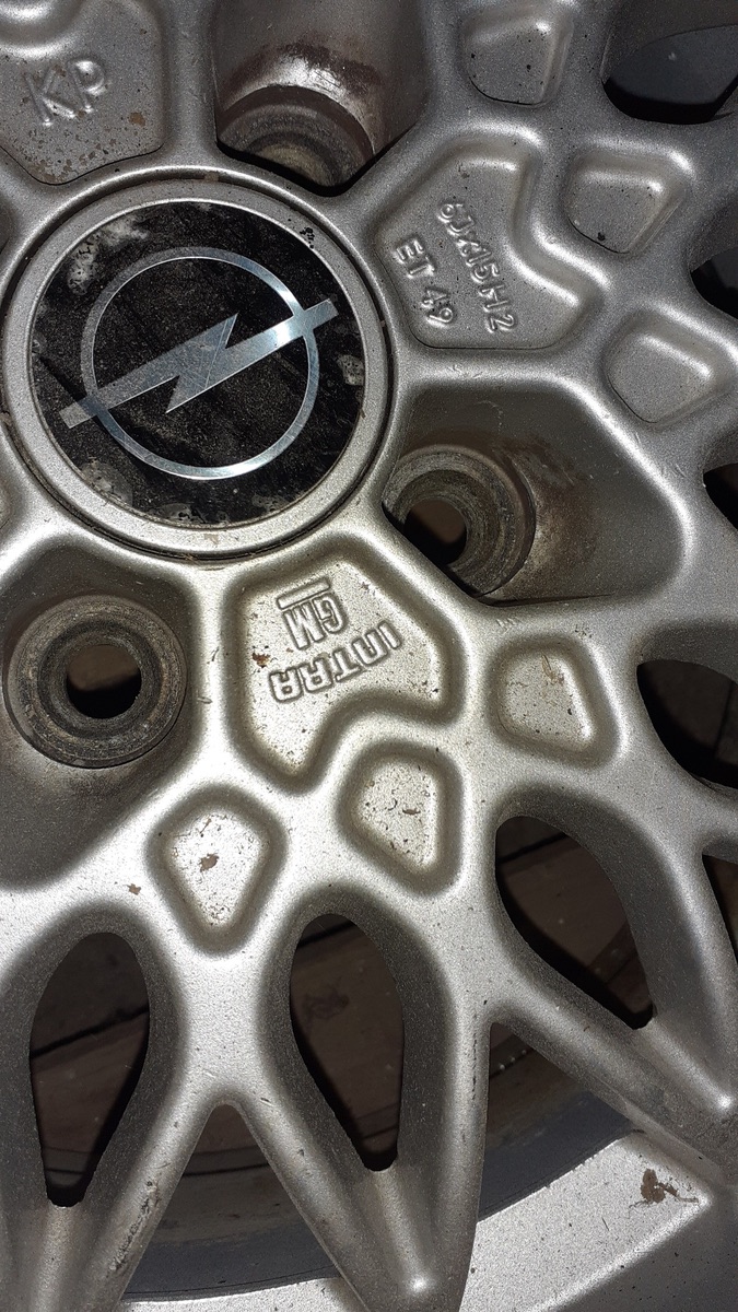

Und welche Felgengrössen sind unten im Text aufgeführt ?
