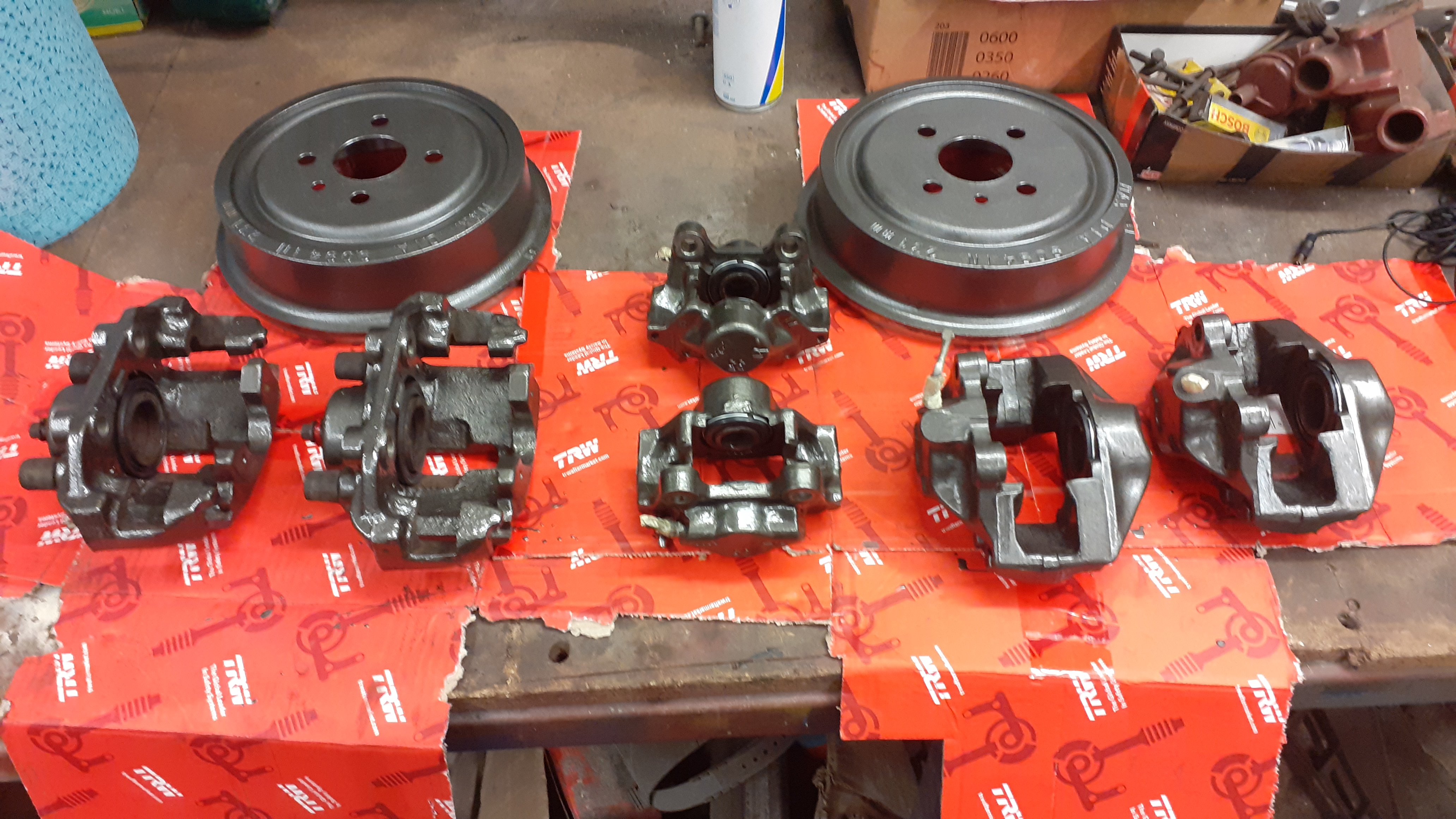

Auch am Kadett gibts wieder Neuigkeiten.
Da die Gartenarbeit ruft, geht es wieder nur zögerlich voran, aber ich habe ja keine Eile.
Der Motor ist zusammengebaut und sitzt mittlerweile im Motorraum.
Auch die Antriebswellen, Federbeine und Bremsen wurden montiert.
Was jetzt noch fehlt ist die Bremsbelagüberwachung, Aktivkohlebehälter mit Schläuchen im Vorderbau
(hat hier jemand Infos wo was hingeht ?) und die Abgasanlage.
Zu gegebener Zeit wird dann auch die Bremse gefüllt.
Hier noch ein paar Bilder
Falls jemand eine Skizze oder ähnliches hat, wie die Geschichte mit dem Aktivkohlebehälter ist, wäre es super, mir Infos zukommen lassen zu können.
Der Halter dafür ist komplett zerfressen und muss einen neuen bauen.
Eine Leitung vom Behälter geht ins freie unter der Kühlertraverse.
Eine Leitung ist vom Behälter zum Tank, die andere zum Motor an das Ventil.
Jetzt habe ich aber noch ein T-Stück bei den demontierten Teilen dabei und habe keine Ahnung mehr davon.
Meine Bilder zeigen auch genau dieses nicht.
Danke schonmal im voraus
