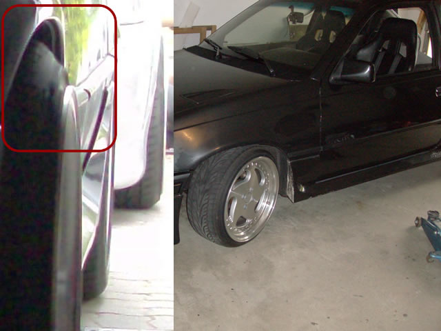

    ja ich habe gerade extra nochmal nachgesehen, es waren 9J x 17, ET30 Felgen. Die Bereifung war 215/35 ZR17.
    Das Profil stand nicht über den Radlauf vorne hinaus und auch bei vollem einlenken hat nichts geschliffen, ich meine es war sogar noch etwas Luft.
    Habe noch ein Bild mit angehängt.
    EDIT:
    Achso, und verbaut ist/war ein SPAX 55/55 Komplettfahrwerk.
    Ditze
