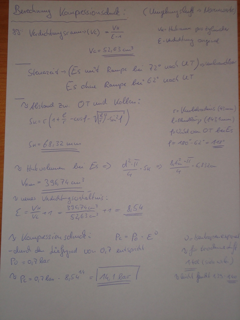

    Nix gegen deine Idee, aber das is wie von hier nach Rom über Moskau zu fahren. Anlasserdrehzahl beim Kompressionsdruck prüfen leigt irgendwo zwischen 250 un 300 Umdrehungen.
    Außerdem hast selbst im Leerlauf schon nen enorm hohen Anteil an innerer Abgasrückführung durch die Ventilüberschneidung in OT.
    Deine Rechnung is zwar nachvollziehbar, aber hat viel zu viele unbekannte Größen die zum einen aus der Verbrennung resultieren...und zum anderen durch Rückstoßeffekte im Saugrohr auftreten.
    Und du bräuchtest die genaue Gemischzusammensetzung, und das nich nur über die Lambdasonde angepeilt.
    Aber rechne du mal und ich schau vielleicht morgen ma was ich über die 0,8 raus krieg...aber ich hab grad im Mehrventilbuch nachgeschaut, da hat der C20XE bei 1000 U/min sogar nur nen Liefergrad von etwas über 0,72, also werd ich mal 0,7 annehmen...
    p.s. und da ich grade nix zu tun hatte musst ich gleich ma rechnen...hab das Ergebnis angehangen. Hatte 14,1 bar raus...also die Richtung passt schon.

    Ja, das wird etwas schwierig werden...aber es ist eigentlich nur eine unbekannte Größe, der Füllungsgrad bei Anlasserdrehzahl....den Rest hast alles:
    Einlass schließt ist bekannt, Verdichtungsverhältnis ist bekannt und der adiabaten Exponent liegt bei 1,3...wenn du mit nem Füllungsgrad von 0,8 rechnest, könntest sogar auf den passenden Wert kommen...schreib wenn du was hast...;)
    Aber das mit 40% über dem Verdichtungsverhältnis is bei Serienmotoren gar kein schlechter Wert, den kann man sich merken...

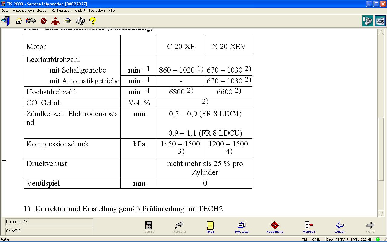

    Nein, der C20XE hat ORIGINAL zwischen 13,5 und 15 bar Kompressionsdruck...ohne Kopf planen und sonst was. Um den auf 10 bzw. 11 bar Kompressionsdruck zu bekommen, müsstest deine Verdichtung von 10,5 auf ungefähr 8-8,5 heruntergebracht haben. Das wären dann wahrscheinlich 3 oder 4 Kopfdichtungen zu viel ;)
    Jo, irgendwas passt einfach net!
    Die Herren hätten sich nur mal etwas mit dem TIS bemühen müssen, wer suchet der findet...aber sowas bringt nun mal weiterhin kein Geld...
    Is aber trotzdem beschämend sowas von Opel Vertragswerkstätten zu hören...
