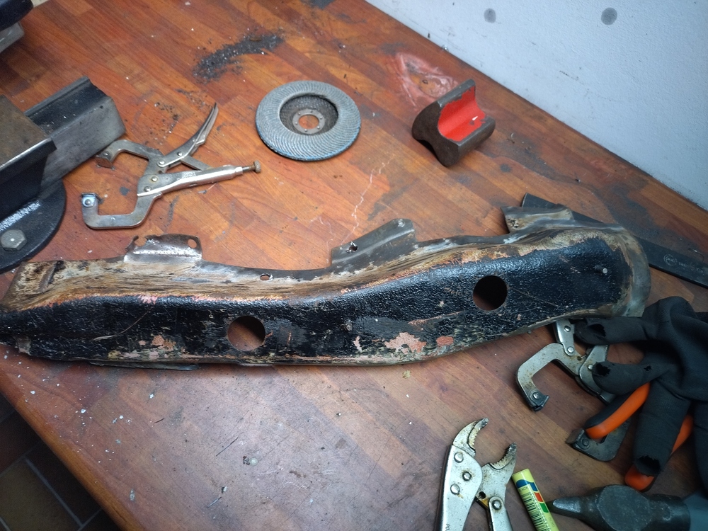

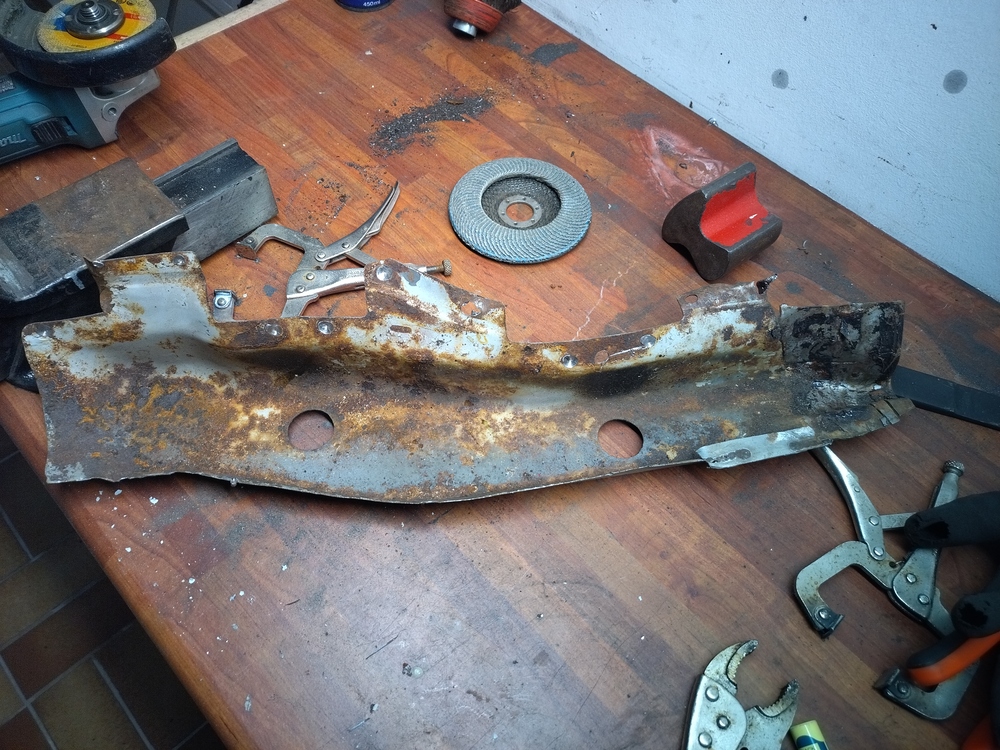

    Toll. Auch diese Arbeit verdient Respekt :thumbup: Ich habe es aus 2 mm Blech gefertigt. Hoffentlich hält es eine Weile.

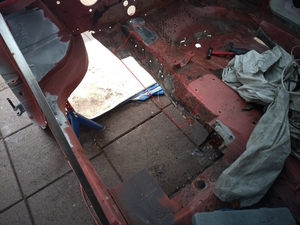

    Danke. Ich habe einen selbstgebauten Rahmen, er ist nur beim Austausch des Querträgers abgenommen worden ^^ Es ist an den beiden unteren Querlenker-, den Stabilisatorverschraubungen, den oberen Federbeinlagern und den Motorlagern befestigt. Ich werde ihn wieder montieren, bevor ich den Querträger einschweiße. Er wird sicher nie ganz perfekt sein, aber bei diesem Auto war es Schrott oder ich versuche, ihn selbst zu reparieren.

    Der Querträger von Klokkerholm ließ sich für die KAT-Karosserie umbauen. Dazu muss lediglich die alte Getriebehalterung wiederverwendet werden. Bei einem 16V müssen die Muttern für die Stabilisatoren etwas versetzt und ein paar Löcher zugeschweißt werden. Das habe ich gerade selbst gemacht. Ist ein menge Arbeit, aber es ist machbar.

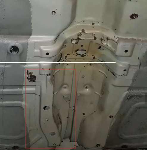

    Wie die meisten hier sicher wissen, ist auch die obere Blech an den Querlenkerhalter meist verrostet. Es sind zwei Bleche übereinander geschweißt, und zwischen diesen beginnt die Rost. Sicherlich ist es möglich, aber es ist nicht einfach, richtig zu reparieren, wenn der Rost weit verbreitet ist, ohne den Querlenkerhalter abnehmen.
