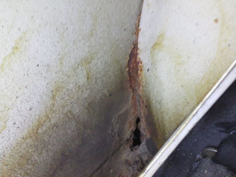

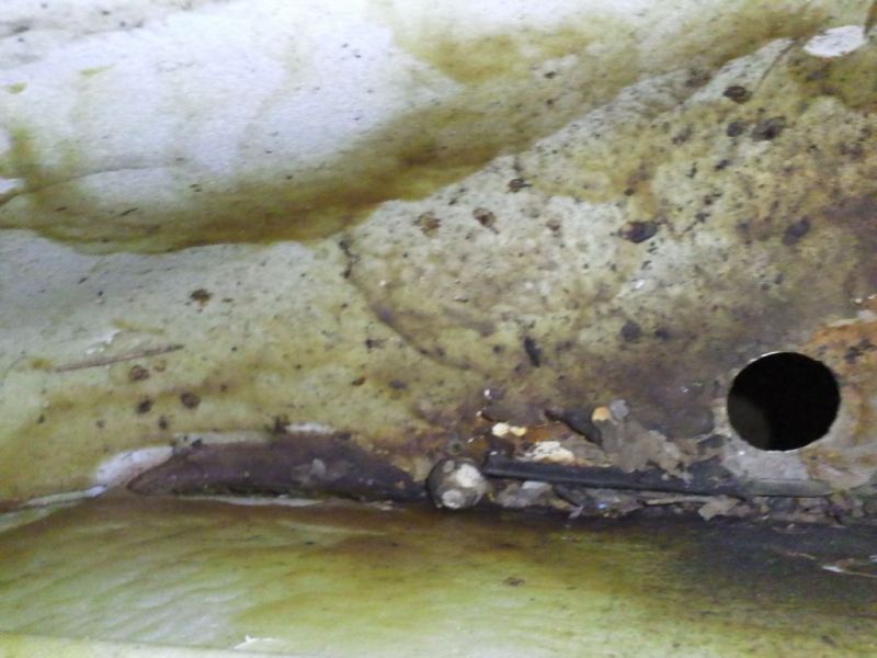

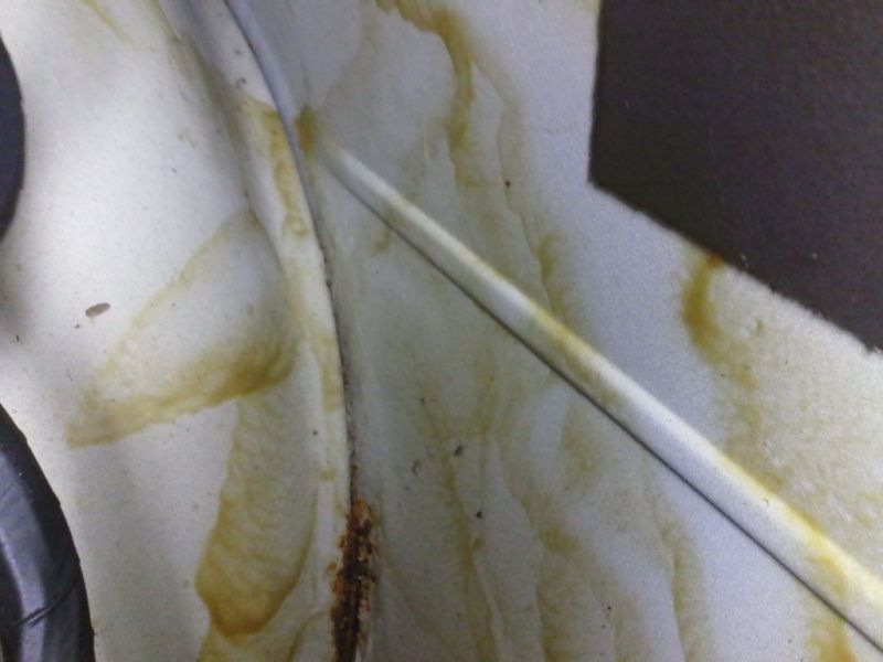

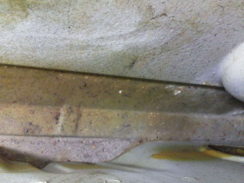

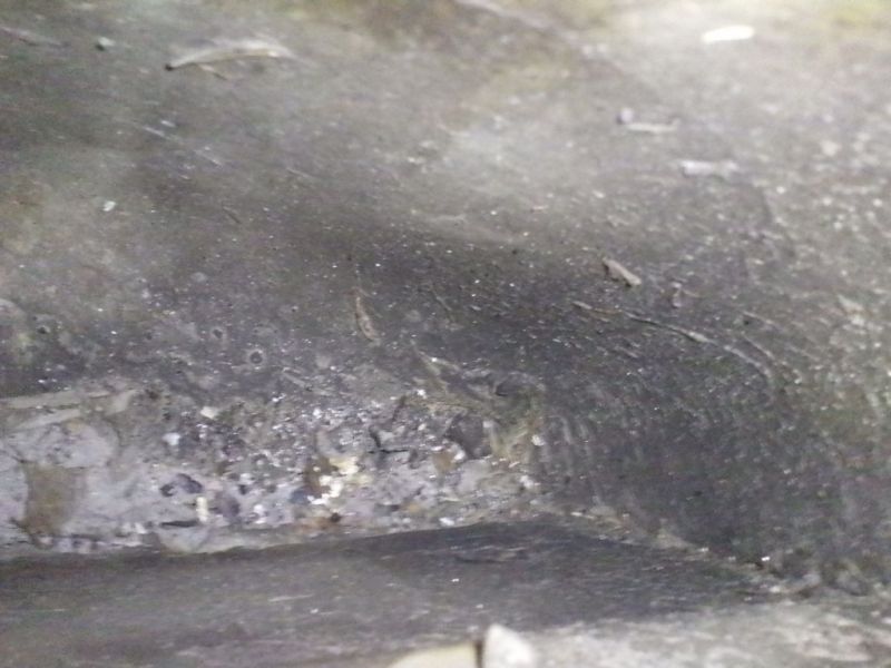

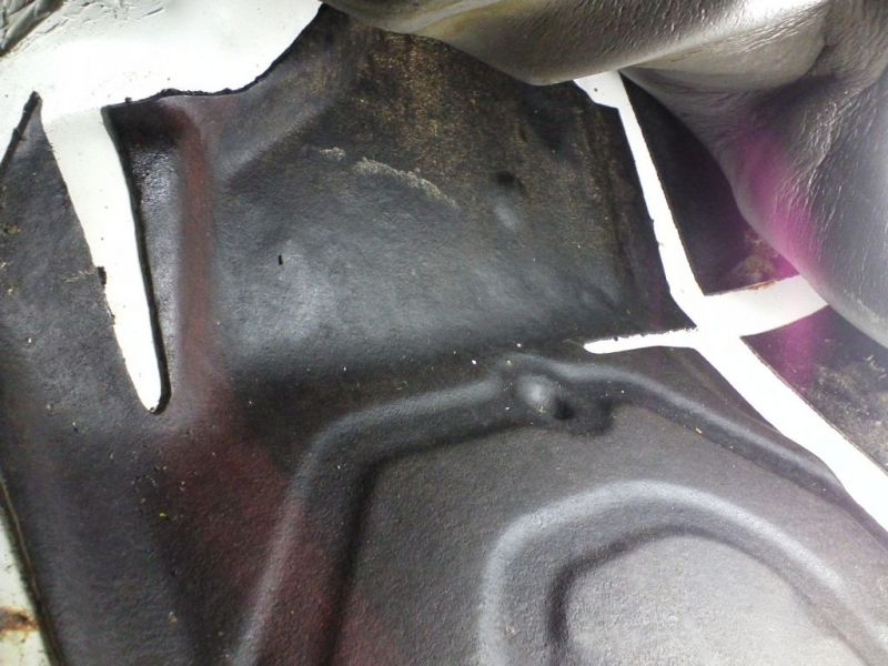

    Die Bodenbleche bei den Querlenkeraufnahmen sind jungfräulich, das war so sauber unter der Dämmmatte. Hab auch gehämmert, alles wie neu:
    Das wünsche ich dir!

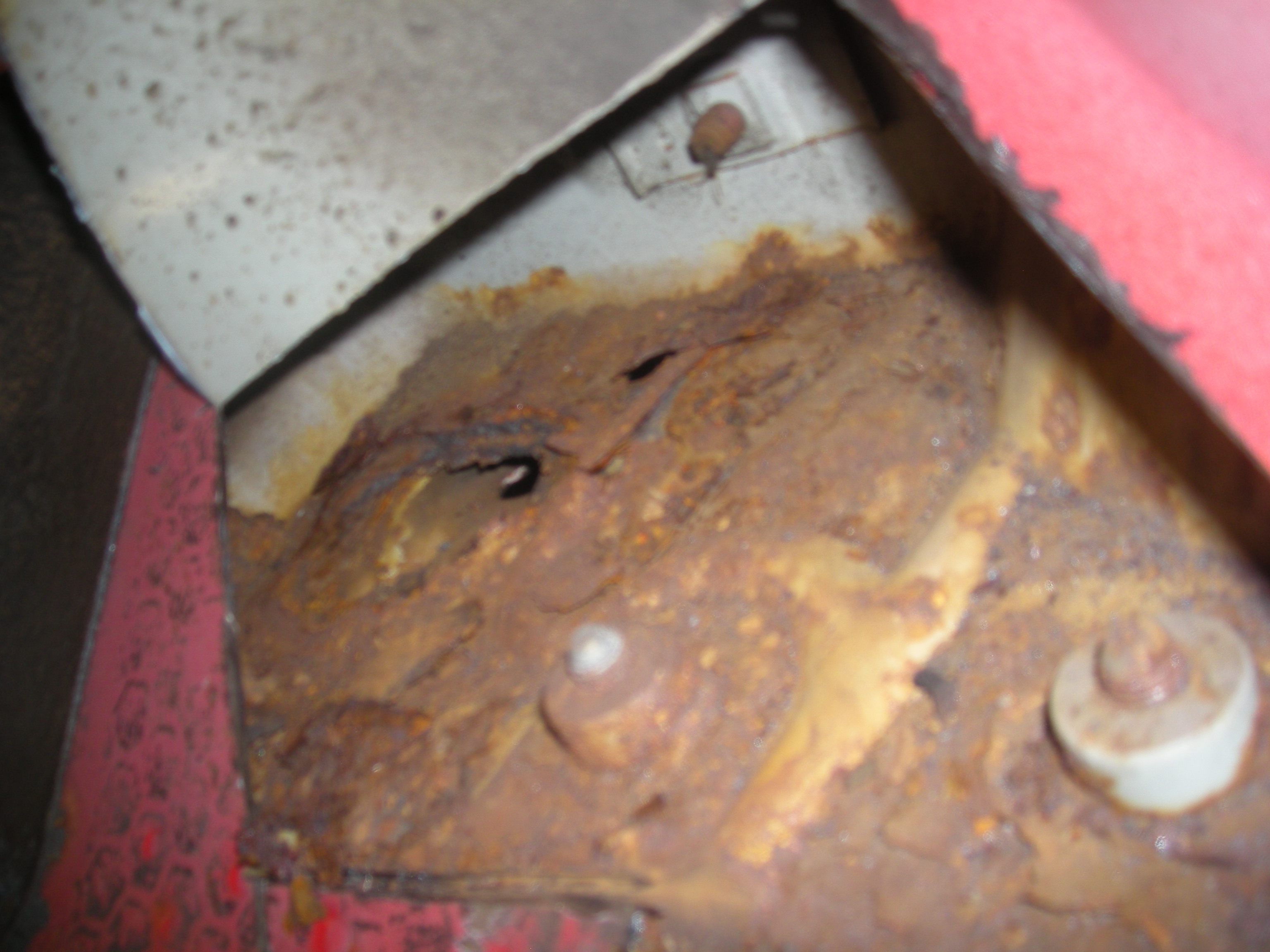

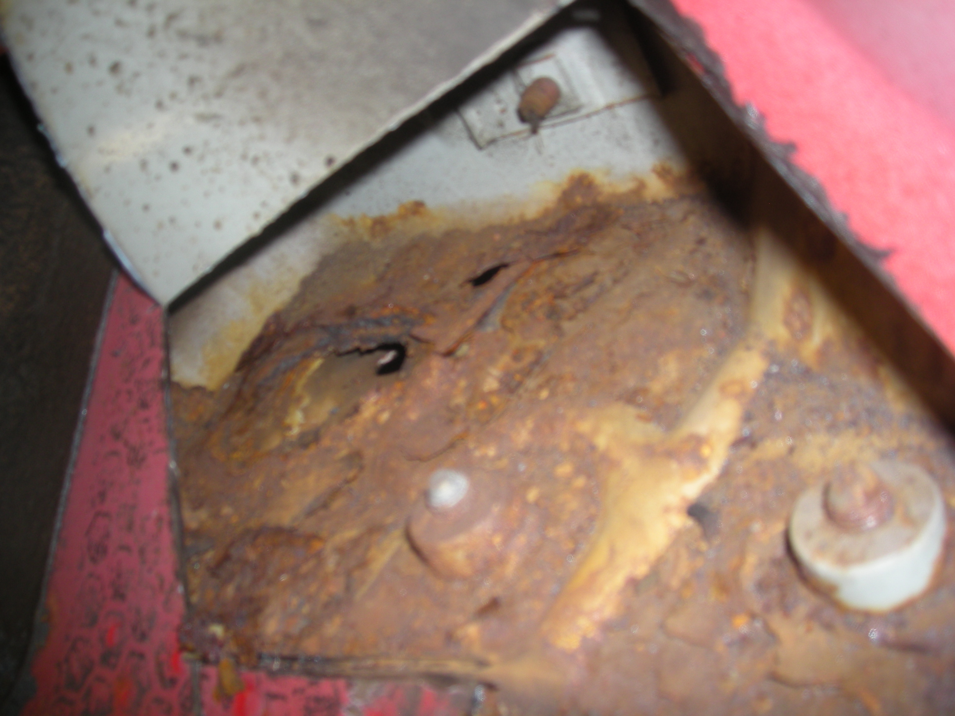

    Unter dem Blech auf dem die Teermatte sitzt, das so schräg nach oben zur Spritzwand läuft, ist ein großer Hohlraum.
    Ich hatte bei mir keine Wahl und habe das obere Blech mit der Flex rausgeschnitten um dort dem Rostfraß den Kampf anzusagen.
