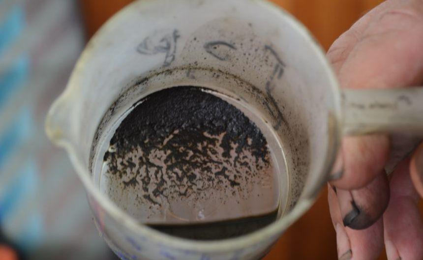

Das erklärt aber nicht den Dreck, der im anderen Beitrag entstanden ist, das gabs ja schon zu Zeiten wo noch keiner an E10 gedacht hat, als wir noch Blei im Kraftstoff hatten.
Hinzu kommt, die bis zu 5% Mehranteil Ethanol werden den Braten nicht Fett machen, E10 heißt ja nur bis zu 10%, es können ja auch 6% sein. Ich kenne nicht einen Belegbaren Fall, wo E10 zu Schäden geführt hat, wenn der Hersteller die E10 Freigabe gemacht hat, genauso wenig das Tanks durch E10 stärker Verunreinigt werden, als mit E5 Kraftstoffen.
Es geht nicht nur um diesen Effekt, da bleibt es gleich, aber wie schnell es entsteht. Gut, es entsteht immer nur nach viele Jahre, aber mit Ethanol sollte es schneller entstehen, das beweist auch jede test, Korrosion bildet sich immer schneller bei Ethanol. Also alles gut und wohl, ich rate es nur ab bei Fahrzeuge wo man maximal langer Zeit mit fahren will.

Verunreinigungen im Tank hatte man immer schon, nicht erst seit E10 oder E100 wie in deinem Fall da, Selbst mein erstes Auto Kadett C hatte oft den Kraftstofffilter zu sitzen, weil sich irgendein Dreck gebildet hat, Kraftstoff wird nicht um sonst im Fahrzeug gefiltert.
Ohne eine Chemische Analyse sagt das Bild nichts aus, außer das da Verunreinigungen im Tank waren.

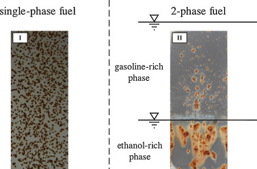

Doch ist Ethanol Hygroskopisch, und Benzin Hydrophobisch, also natürlich kann da immer in das Benzin auch Wasser eintreten, aber viel langsamer als bei Ethanol dem Fall ist.
Sehe hier noch ein Beispiel mit Martensitisches Edelstahl, mit E10, und nur Benzin, ist mir ganz klar...

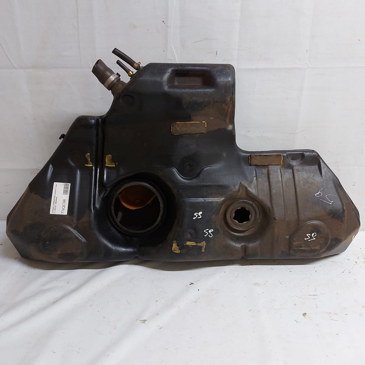

Die Brasiliänischen Kadetten welche auf E100 laufen sind wesentlich anders!!! Da sind Kunststoff tanken eingebaut, und bei Stahl sieht es nach einige Jahre so aus:
Hier das 65 liter Kunststofftank der Chevrolet Kadett:
Die Schäden sind vielleicht nicht gleich zu sehen, aber nach langer Zeit gibt es die jedoch. Es sind nicht umsonst Warnungen gemacht für e10 in ältere Fahrzeuge. Ins besonders, wie gesagt gelötete Teile in das Benzinetank, die lösen sich nach langer Zeit ganz. Also lebe mit so eine Zeitbombe oder nicht, an dich die Wahl.
