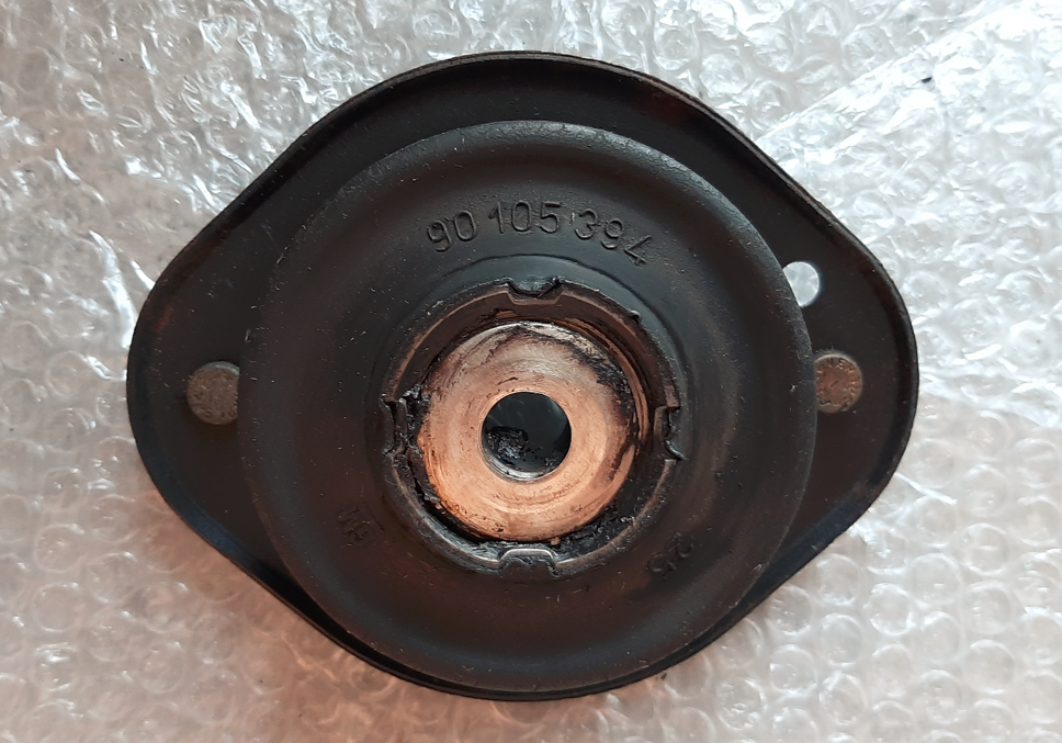

Das sind Stehbolzen für eine Radnabe, die passen nicht beim Domlager.
Da gibt es nichts passendes zu kaufen. Hier musst Du selbst improvisieren, entweder nimmst Du als Basis Schrauben oder eine Gewindestange.
