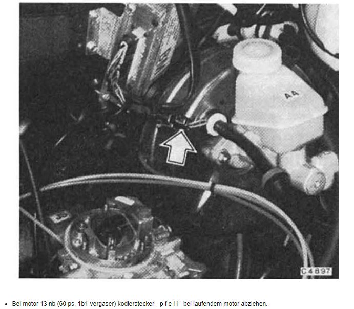

    Wenn die Zündung grob eingestellt und die Zündkabel in der richtigen Zündreihenfolge angeschlossen sind, dann sollte er auf alle Fälle zünden. Das heißt nicht, dass er danach korrekt rund läuft, die Feineinstellung muss dann noch erfolgen.
    Sollte Deine Kerzen aber wieder nass sein, so kann er mit Kraftstoffüberschuss nicht zünden.
    Das auf den Bildern sieht mir nach Kondensatablagerungen aus, diesen entstehen vornehmlich im Kurzstreckenbetrieb, wenn der Motor über einen längeren Zeitraum nicht warmgefahren wurde.
    anbei noch ein Bild aus dem entsprechende Auszug des Werkstatthandbuches

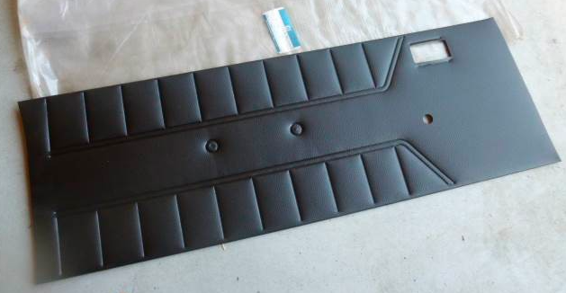

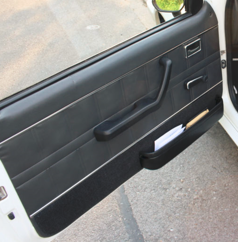

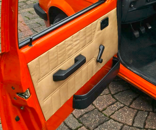

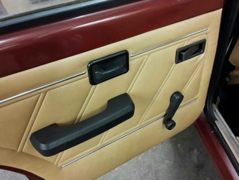

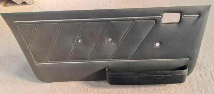

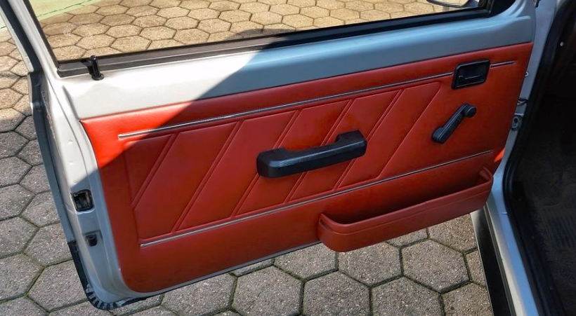

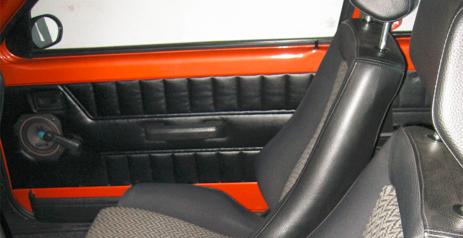

    Beim D gab, mal abgesehen von den verschiedenen verwendeten Materialien und Farben, drei vorrangig verbaute Tür- und Seitenverkleidungen.
    1. Die älteste und auch schmalste Version, welche ausschließlich den offenen Türausschnitt, also den Bereich welcher auch durch die Türfolie abgedeckt ist, verdeckte und auch am wenigsten Schallschutz bietet.
    2. Die mittlere Version, wo die Verkleidung den Bereich bis zum unterem Türspalt abdeckt und nur die oberen Blechpartie bis zum Fensterschacht unbedeckt bleibt

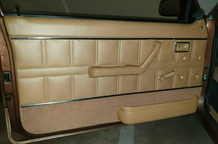

    3. Die zu letzt eingeführte dritte Version, welche vornehmlich den gehobenen Ausstattungsmodellen vorbehalten war und zur Verbesserung der Schalldämmung den kompletten Bereich von Fensterschachtleiste (in dieser Version in die Türverkleidung integriert) bis zum Abschluss des Türausschnittes bedeckte.

    Selten waren die Berlina und GLS Ausstattungen auch in beige nicht, aber die in den 90´ern bereits ungeliebten Fahrzeuge wurden zu tausenden in der ersten Abwrackprämienwelle, damals in den 90´ern noch Verschrottungsprämie genannt, für neue Fahrzeuge in Zahlung gegeben und anschließend eingestampft.
    Ich kann mich noch sehr gut daran erinnern, wie viele von diesen Fahrzeugen vor 23 Jahren auf den Schrottplätzen standen, wir uns aber für diese Ausstattungen überhaupt nicht interessierten, gesucht waren ausschließlich die SR und GTE Ausstattungen.
