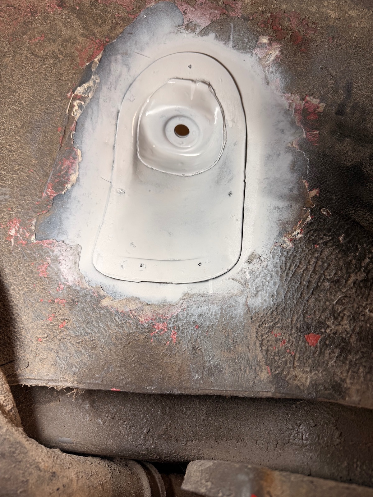

Hallo Johannes,
beim Versiegeln von Schweißarbeiten in dem Loch hinter dem Blinker hab ich festgestellt, dass da eigentlich der Wasserbehälter mit Pumpe, für den Heckwischer hingehört….
Wenn du den übrig hast ( oder jemand anderes…), dann gerne melden. Parallel bin ich hierzu aber auch mit jemandem bei Kleinanzeigen in Kontakt.

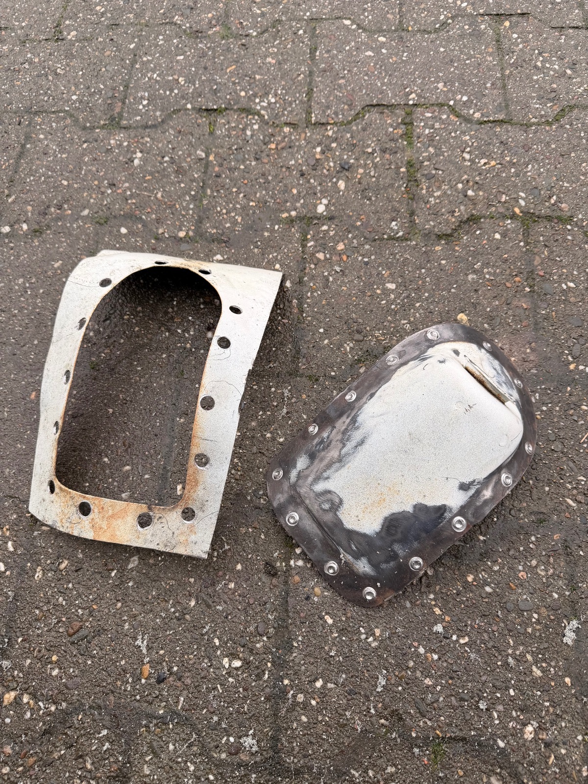

Warum der Teppich nicht trocken wird, ist ja nun doch klar, siehe hier im Forum „Spritzwand durchgerostet“. Das hier der Schadensursache zu finden war, hat der der Verkäufer wohl schon gewusst. Denn hinter dem Teppich und unter Dämmmatte im Innenraum, konnte man einen verzweifelten „Reparaturversuch“ finden. (Unterbodenschutz!) Man kann also sagen, der Typ in Bochum hat mir einen echten „Blender“ verkauft.

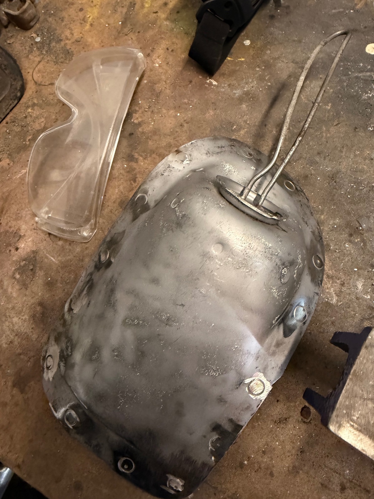

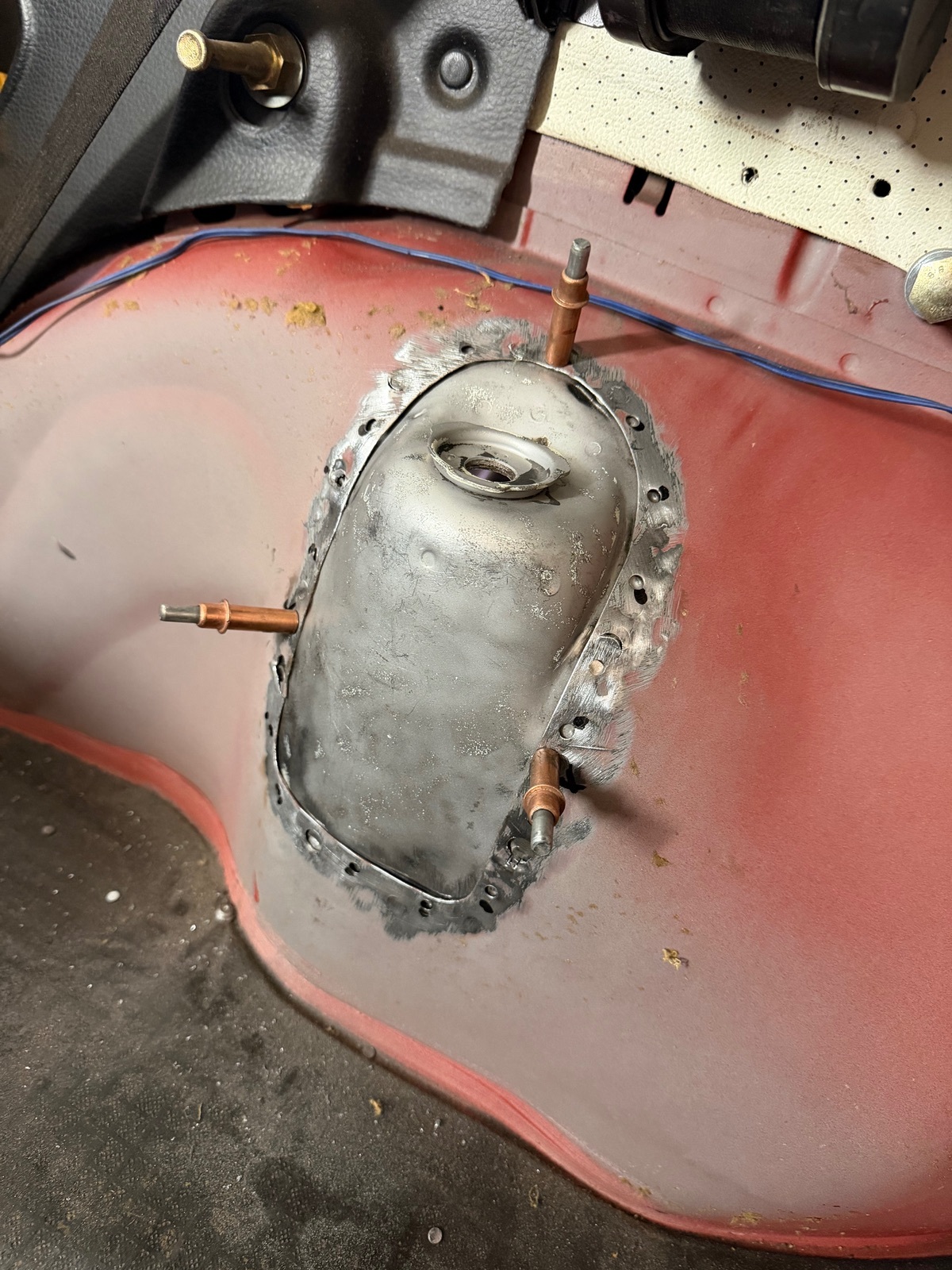

gestern habe ich das ersehnte Blechteil von Johannes erhalten (auch an dieser Stelle nochmal: allerbesten Dank!).
Nicht lange gefackelt und rein damit! Hat alles gut geklappt, mein Bruder hat attestiert und nach knapp ner Stunde war das Ding drin. Ich hoffe jetzt sehr, das ich nichts mehr finde, was geschweißt werden muss. Nur der Bereich hinter dem Tankrohr im besagten Radhaus braucht noch etwas Zuwendung, aber das scheint nur Oberflächenrost unter Kunststoffmumpe zu sein. Übrigens: die Entlüftungsschläuche vom Tankrohr, sind in meiner Hand buchstäblich zu Staub zerfallen!
Ups, gerade wollte ich das Angebot nochmal aufrufen… ist bereits gelöscht, also wohl schon verkauft oder der Besitzer hat es sich noch mal überlegt…
