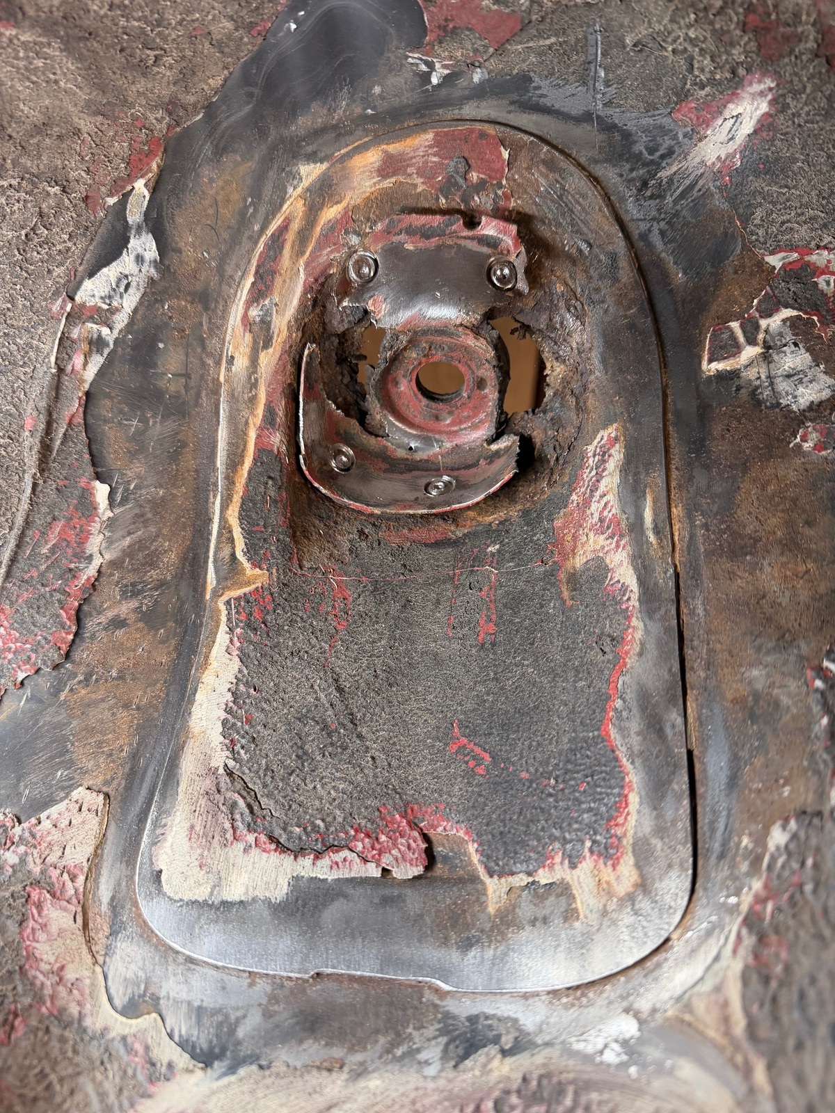

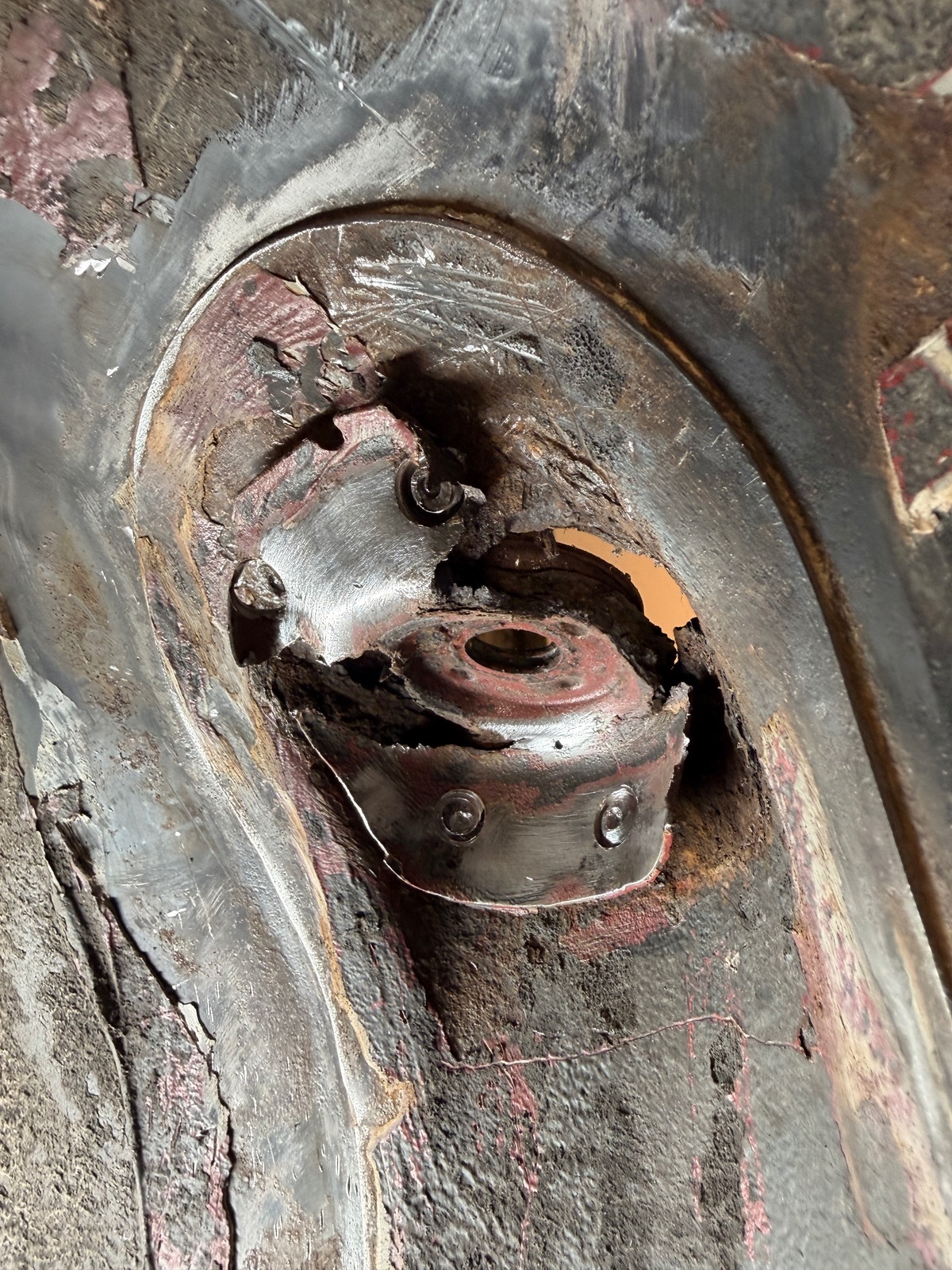

Hallo und guten Abend,
über diverse Arbeiten am D Kadett habe ich hier schon an anderer Stelle berichtet. Querlenkeraufnahmen, Spritzwand durchgerostet etc.
Eigentlich sollte heute nur noch ein kleines Blech am hinteren Radlauf (Beifahrerseite) gemacht werden, dabei fiel mein Blick in Richtung Stoßdämpferdom: sah irgendwie komisch aus da oben und zunächst eigentlich harmlos. Dann kam der Schraubendreher zum Einsatz, den Rest könnt ihr euch denken…:
Nicht nur das Verstärkungsblech ist durch, auch das Radhaus dahinter hat was von der braunen Pest abbekommen, wenn auch nur wenig.
So ein Blech kann ich nicht bauen. Da brauche ich Ersatz…
Fragen dazu: gab/ gibt es für den Stoßdämpferdom ein Reparaturblech? Kann man das überhaupt reparieren? Darf das mit Schutzgas geschweißt werden?
Wer weiß hier Rat?
