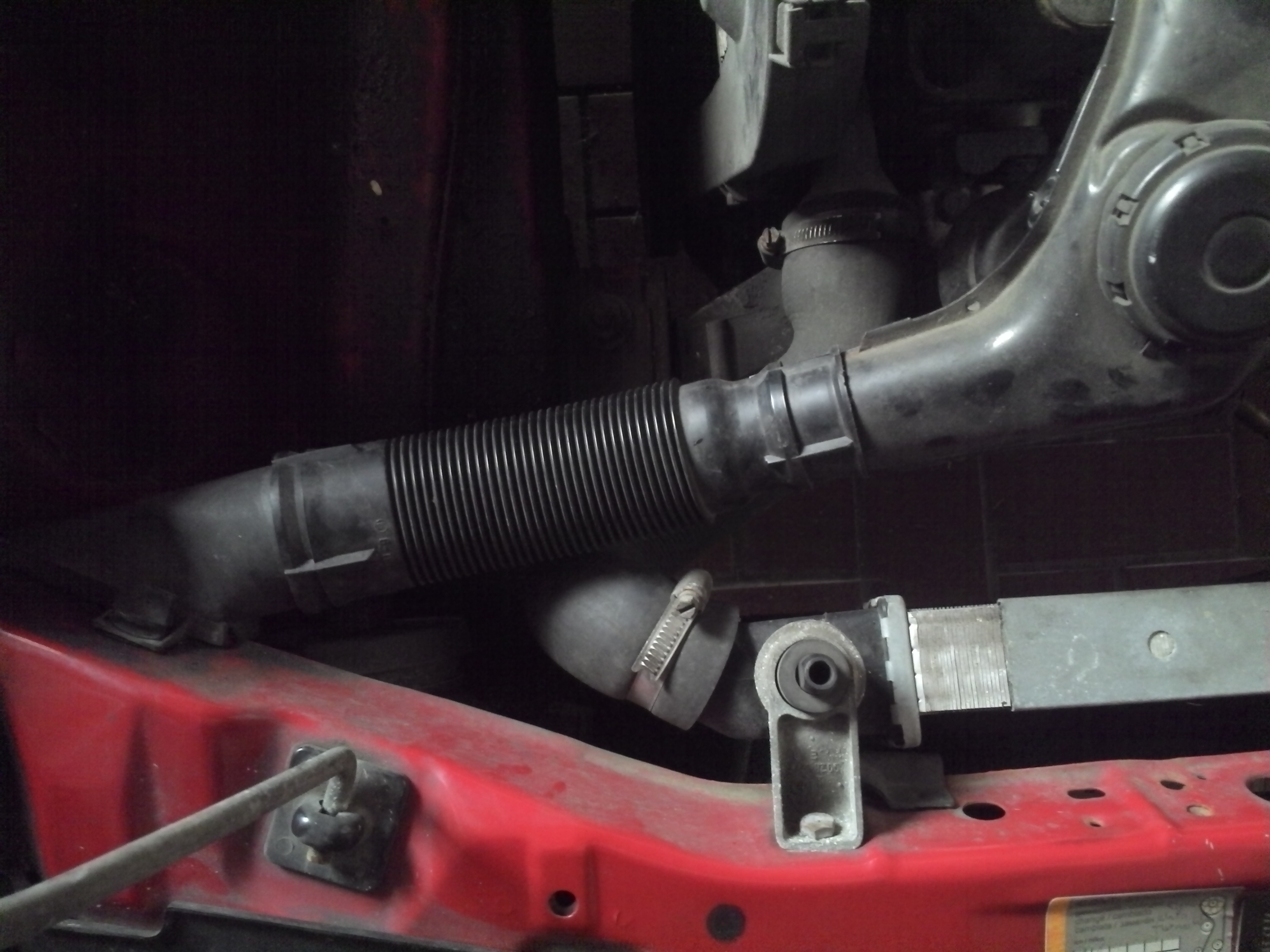

Hi, ich habe noch einen Haufen Fragen zum C20XE umbau beim Kadett.
Der motor den ich einbauen will ist vom Astra F offenbar mit 2.8er motronic.
Im wesentlichen habe ich vor dem Umbau fragen zu den Teilen die ich umbauen muss, also welche Teile passen? Welche nicht?
Angefangen mal beim Motor selbst: der Kabelbaum geht zum Steuergerät. Auf der Kabinenseite gehen 2 Kabelstränge ab, passen die auf die Kabel die der 1.6er Kadett hinterm Amaturenbrett hat oder muss ich da was dran ändern? Kann man das einfach so ändern? Oder ist das schwierig?
Es geht weiter: brauche ich nen anderen Motorhalter oder passt der vom Astra oder der vom 1.6er kadett?
Genauso: passt der Halter vom Schaltgestänge und der Halter getriebeseitig?Vielen Dank für eure Mühe, weitere Fragen folgen bald....
