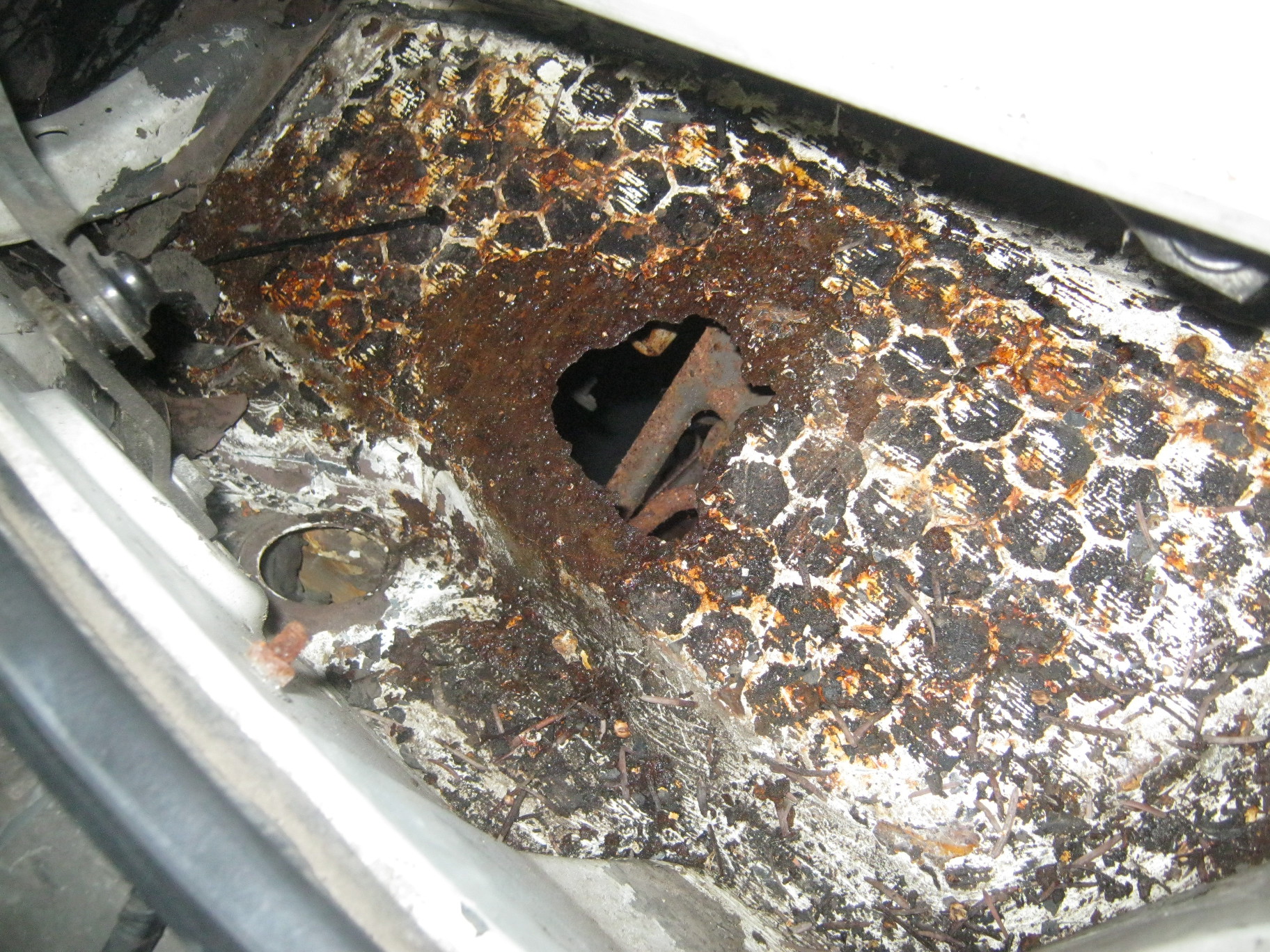

    Mit Sonderbar meinte ich nur eben diese Stelle, da schienen mir andere Stellen für Rost in dem Bereich doch viel geeigneter :D
    Ja, klar.. Wenn ich von innen schaue ist da noch eine Stelle.Die ist aber von oben nicht zu sehen. Das ist direkt dort, wo der Wasserkasten auf der Spritzwand angesetzt ist. Ich erwarte das Schlimmste ja sowieso :)
    Also von rostfrei bin ich nie ausgegangen :D
    Allerdings ist die Stelle für das Loch ja schon sonderbar. Eigentlich ist da keine Vertiefung und der Wasserablauf ja nicht weit.
    Aber gut. Ich werde das sauber schleifen, ausschneiden und ein Blech stumpf einschweißen.
    Aufsetzen macht ja doch keinen Sinn hab ich mir überlegt.

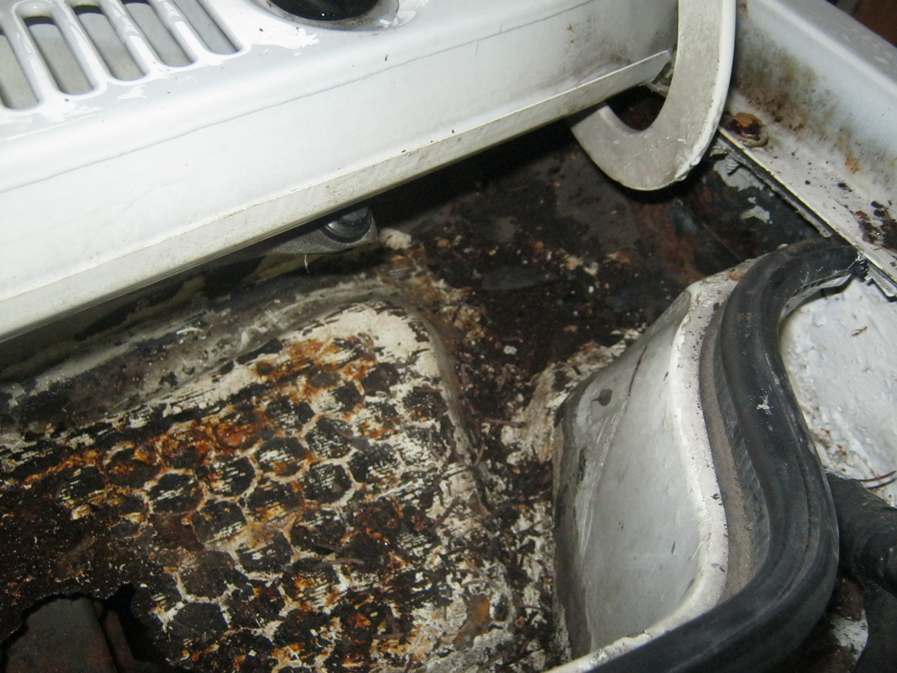

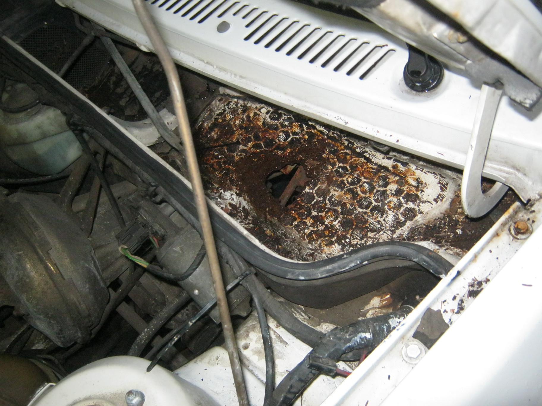

    Und mal linsen, wo denn das Wasser in den INnenraum Fahrerseite läuft.
    Nun, das ist auch der Grund, warum ich jetzt schon den Fred im Baustellenbereich poste. Es geht ja schon früher los als gedacht.
    Als ich da unter der Lenksäule rumwerkelte um den Zug für die Motorhaube zu entfernen (der bewegt sich kaum noch in seiner Hülle) fiel mir eine Rostschuppe entgegen und ich konnte einen winzigen Fleck Licht sehen.
    Von oben im Wasserkasten dann mal den Antidröhnkram inspiziert und kurzerhand alles entfernt.
    Nun muss ich überlegen, was ich da mache. Wahrscheinlich werde ich erstmal provisorisch ein Blech drauf setzen und dann später im Zuge der kompletten Arbeit den Bereich "schön" machen.
