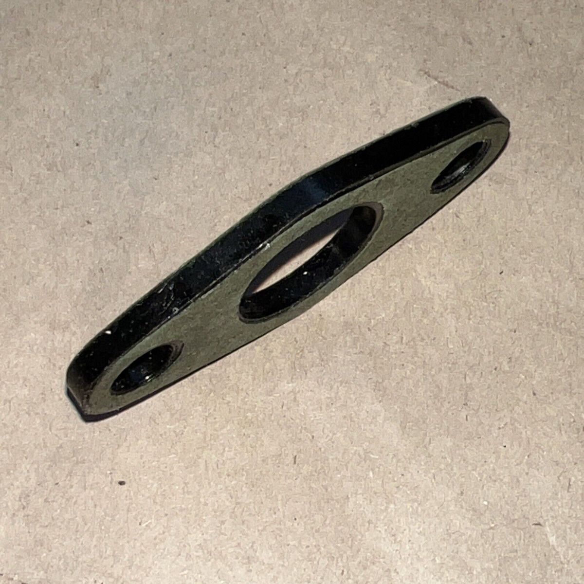

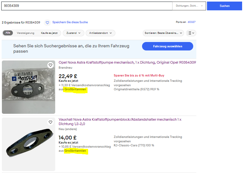

    Habe mit dem Freundlichen telefoniert, das Teil kann derzeit nicht beschafft werden. Hast Du noch so ein Teil für mich ? Auch gerne mit passender Pumpe.

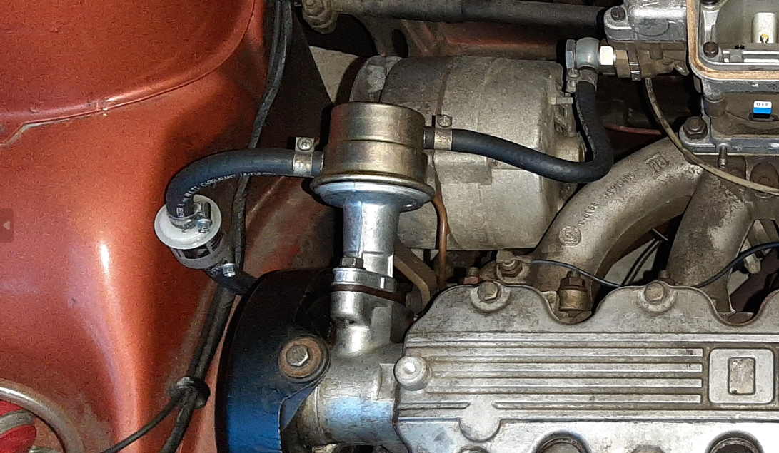

    Ich habe die mechanische Pumpe ohne Distanzstück verbaut, die arbeitet auch gut. Der Vergaser wurde komplett überholt, das Steuergerät wurde getauscht, Kerzen sind neu, Zündleitungen ebenfalls, Verteilerkappe von Ridex, selbst eine neue Zündspule. Es passiert immer dasselbe : An bestimmten Anstiegen setzt bei Erreichen einer bestimmten Leistung die Zündung zeitweilig aus. Könnte es eine verschlissene Nockenwelle sein ? 149.000 Km sind nicht viel.
