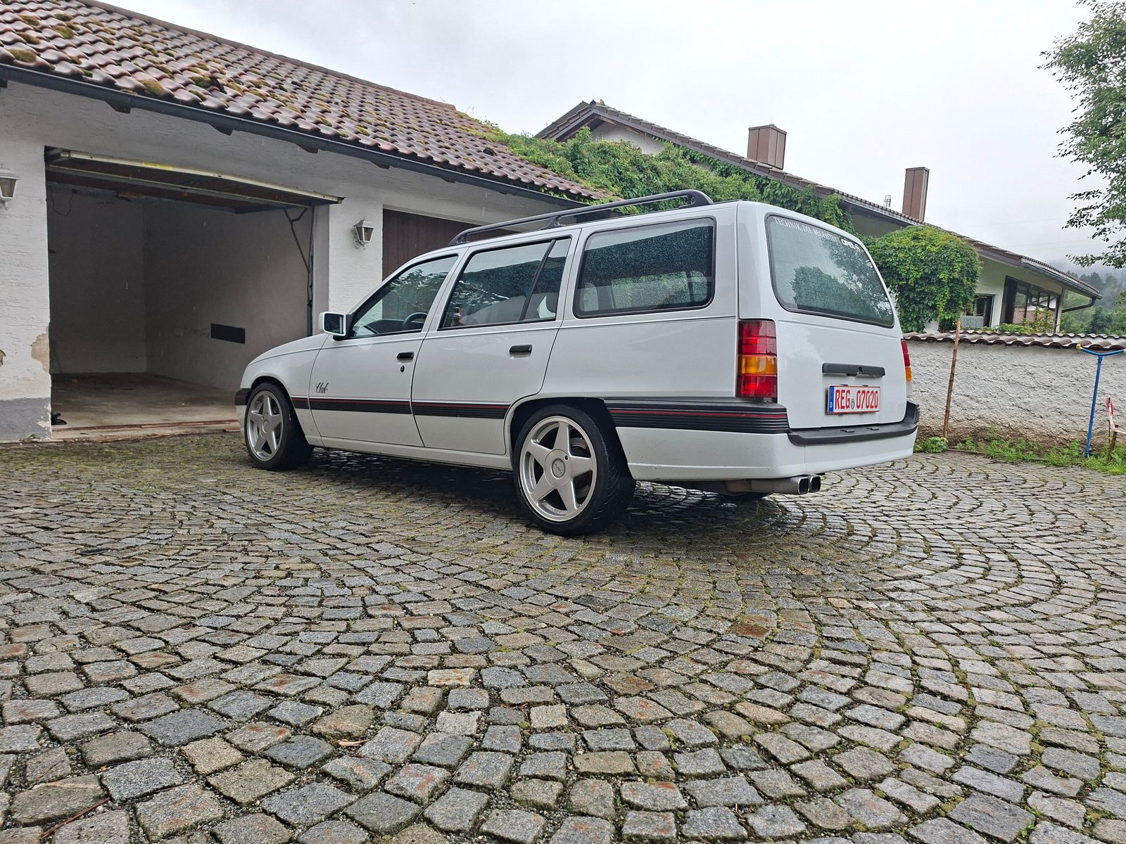

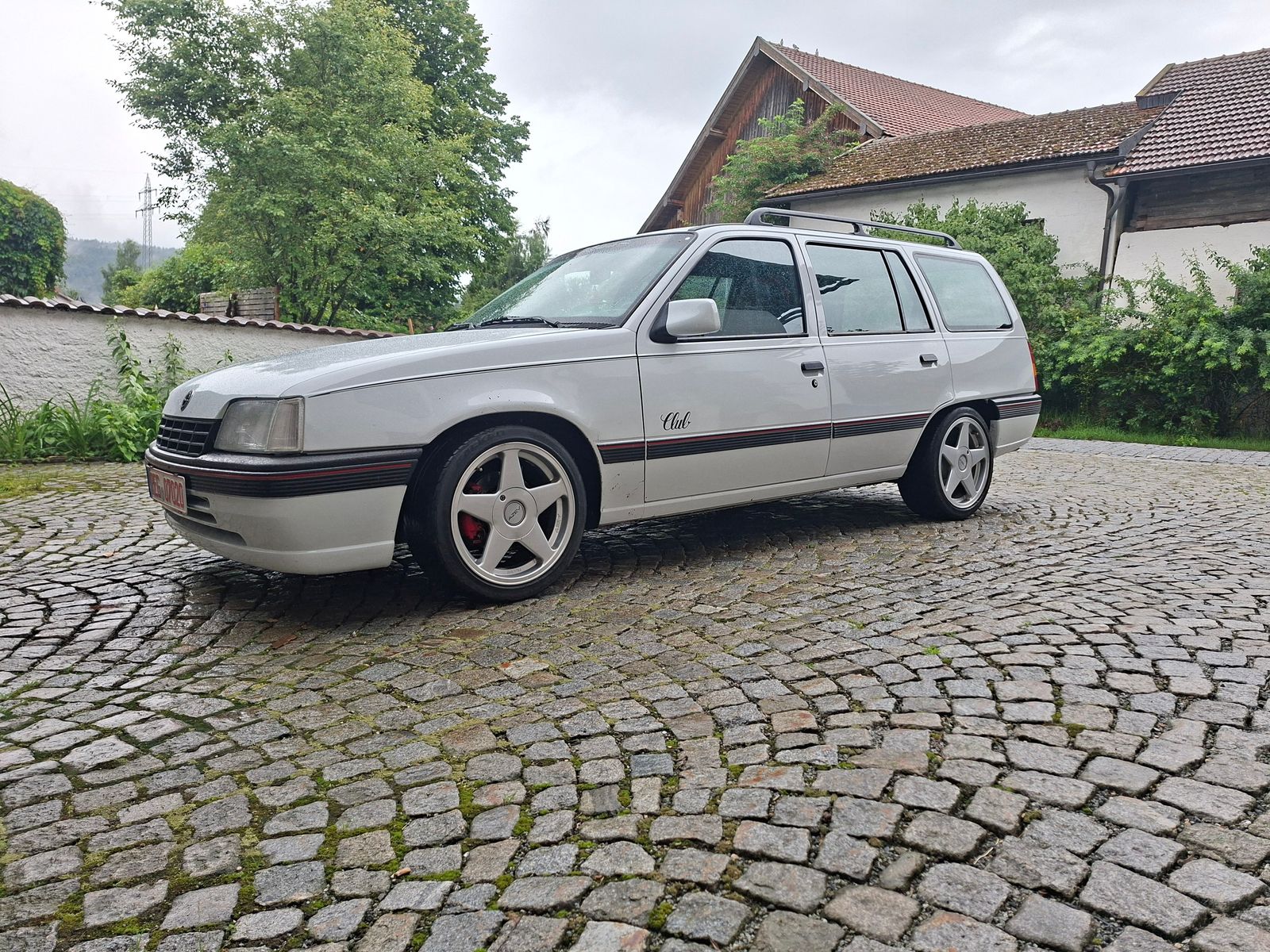

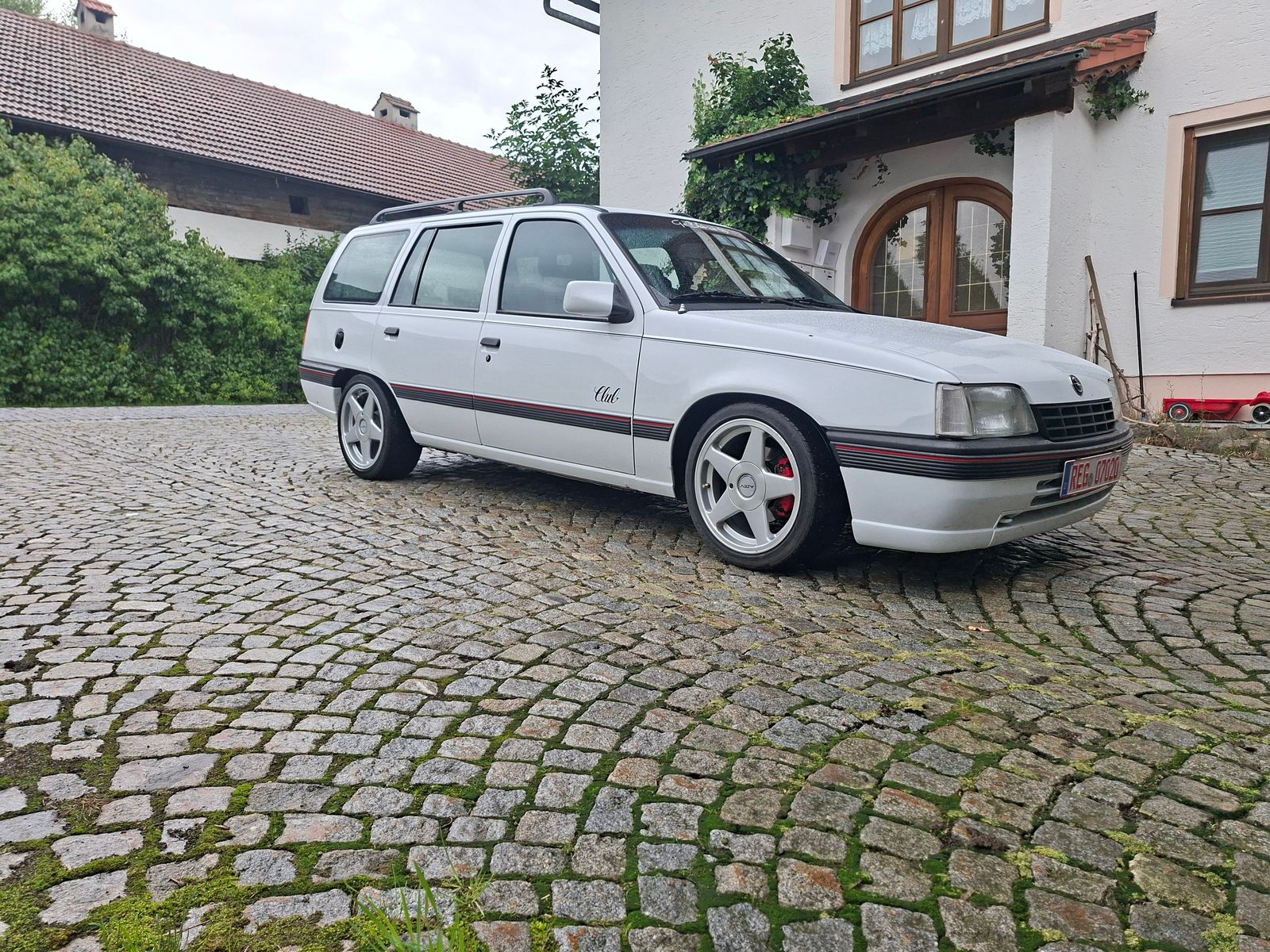

So jetzt gehts in die Finalen Züge für den TÜV.
Rechtes Schwellereck hab ich jetzt soweit fertig, gehört von Innen noch versiegelt und die Lackausläufer auspoliert. Heckwischer war ohne Funktion(abgesteckt) nach dem anstecken auf Dauerbetrieb.
In der Heckklappe war ein sehr Professionell reparierter Kabelbruch, schön mit freiliegenden Litzen. Das Klebeband Typ "Fragile" war wohl Qualitativ zweite wahl
. Radiokabelbaum ist auch standesgemäß für die 90er Jahre Umgearbeitet gewesen. Da muss ich auch noch dran.Zahnriemen und Wasserpumpe habe ich gewechselt, neuen Keilriemen und neue Wischerblätter.
Den verwitterten Lack hab ich in erster Stufe schon aufpoliert und die Falschen Heckklappen Embleme entfernt. Finish Politur und Versiegelung steht noch aus.
Innenraum will ich vor dem TÜV noch reinigen.
Der Caravan hat leider echt viele Dellen. Streng genommen müssten alle anbauteile ausgetauscht werden wenn mans perfekt will.
Dach und linke Seitenwand hat auch Blessuren.
Den rechten Radlauf und Dachhimmel hebe ich mir bis nach den Tüv auf.
Denke in den nächsten 2 wochen geht's zum TÜV damit.
So heute Positives Feedback von der Zulassungsstelle.
Nächsten Schritte wären zum TÜV mit dem Caravan, Abnahme Paragraph 21 und Datenblatt. Mit den Unterlagen sollte die Zulassung und neue Fahrzeugpapiere endlich erledigt sein.

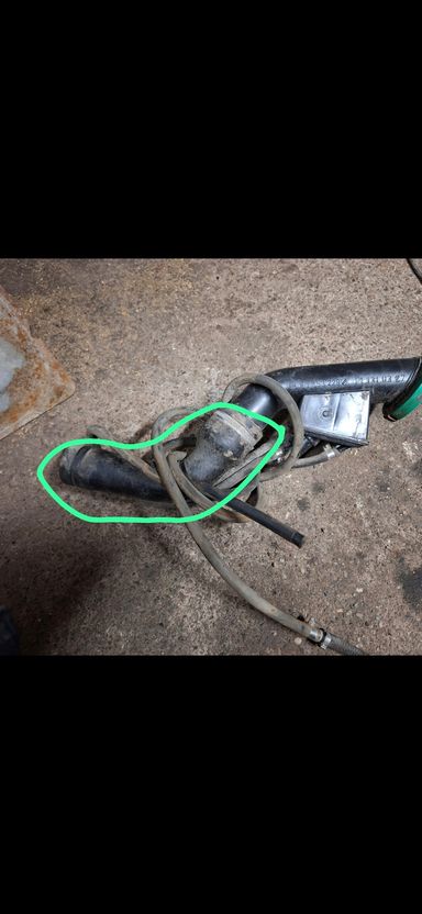

Prüf mal dein Tankentlüftubgsventil und den Aktivkohlefilter vorallem die Schläuche und ob der Anschluss frei ist in den tank. Wegen deinem CO problem
