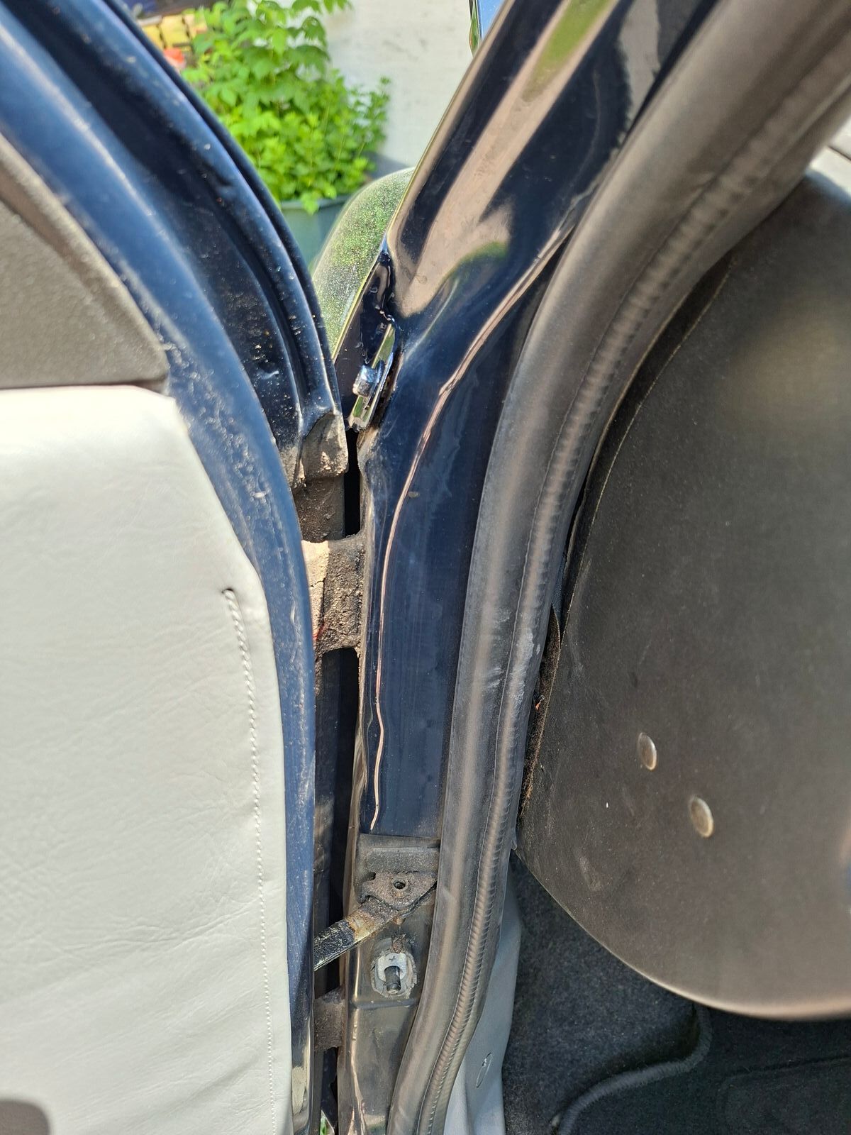

    Mal sehen wie es wird. Hält nur auf die Arbeit, ist nicht dramatisch das ganze. Es scheint weitesgehend nur oberflächig und in den falzen sitzend sein. Komplett aufmachen werd ichs nicht. Aber ich will ihn nicht nach 2 Jahren wieder wegwerfen müssen. Also einmal wo gut wies geht alles behandeln. Hab letztens mit dem Korrosionsschutz-Depot telefoniert. Haben da paar Eigenmarken Produkte die ich testen will.
    Es ist aufjedenfall nichts durch aber schon ordentlich Flächenrost. Das zieht sich komplett durch von links nach rechts über das Heckblech an der Falz. Einer der Vorbesitzer hatte da PVC Steinschlagschutz aufgetragen, das ist unterwandert. War höchste Eisenbahn. Links das Schwellereck innen hat auch diesen Steinschlagschutz. Ich ahne da drunter auch nicht so tolles. Naja war zu erwarten das noch mehr zum Vorschein kommt. Ist und bleibt nunmal ein Kadett 😅.

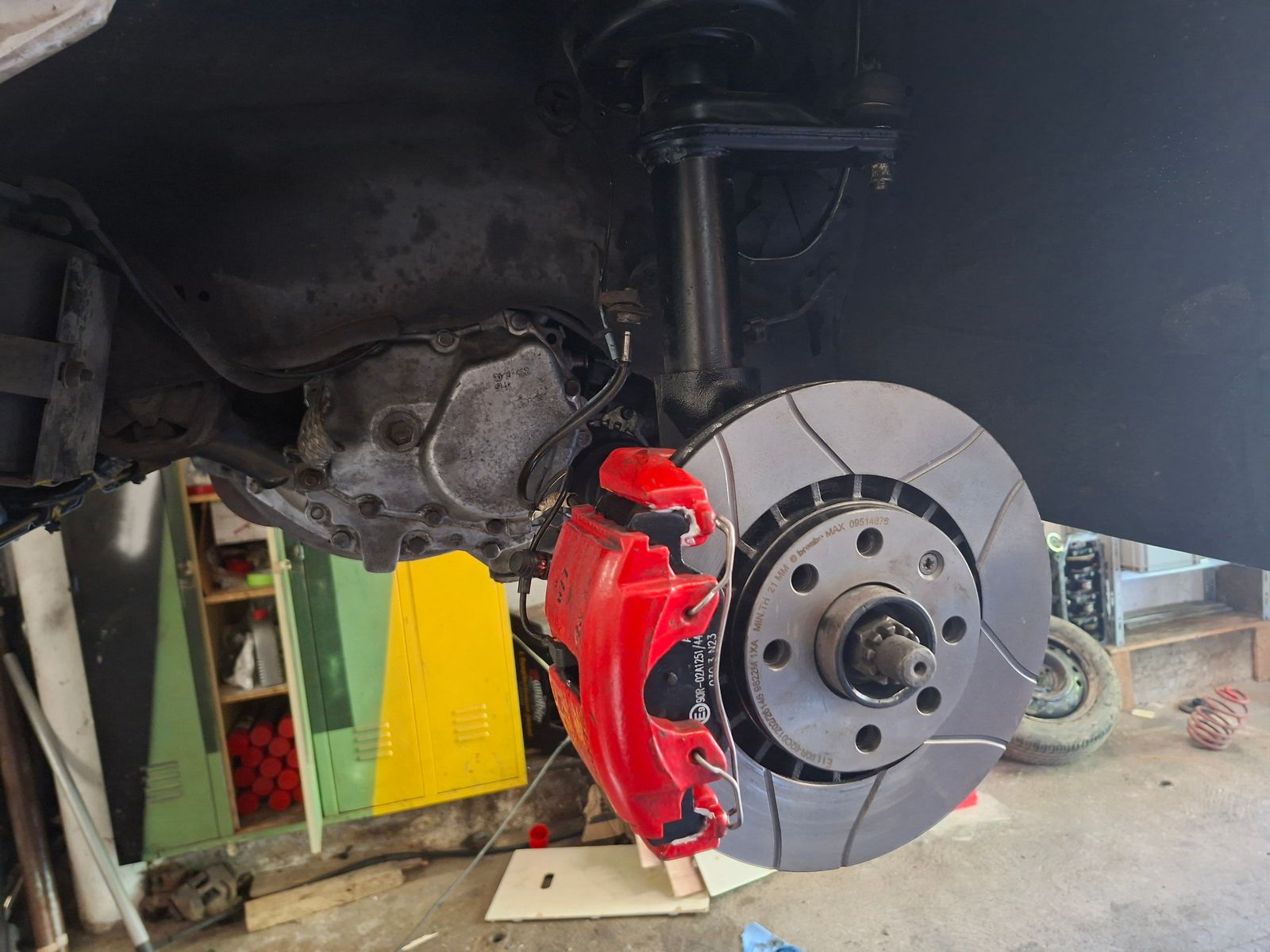

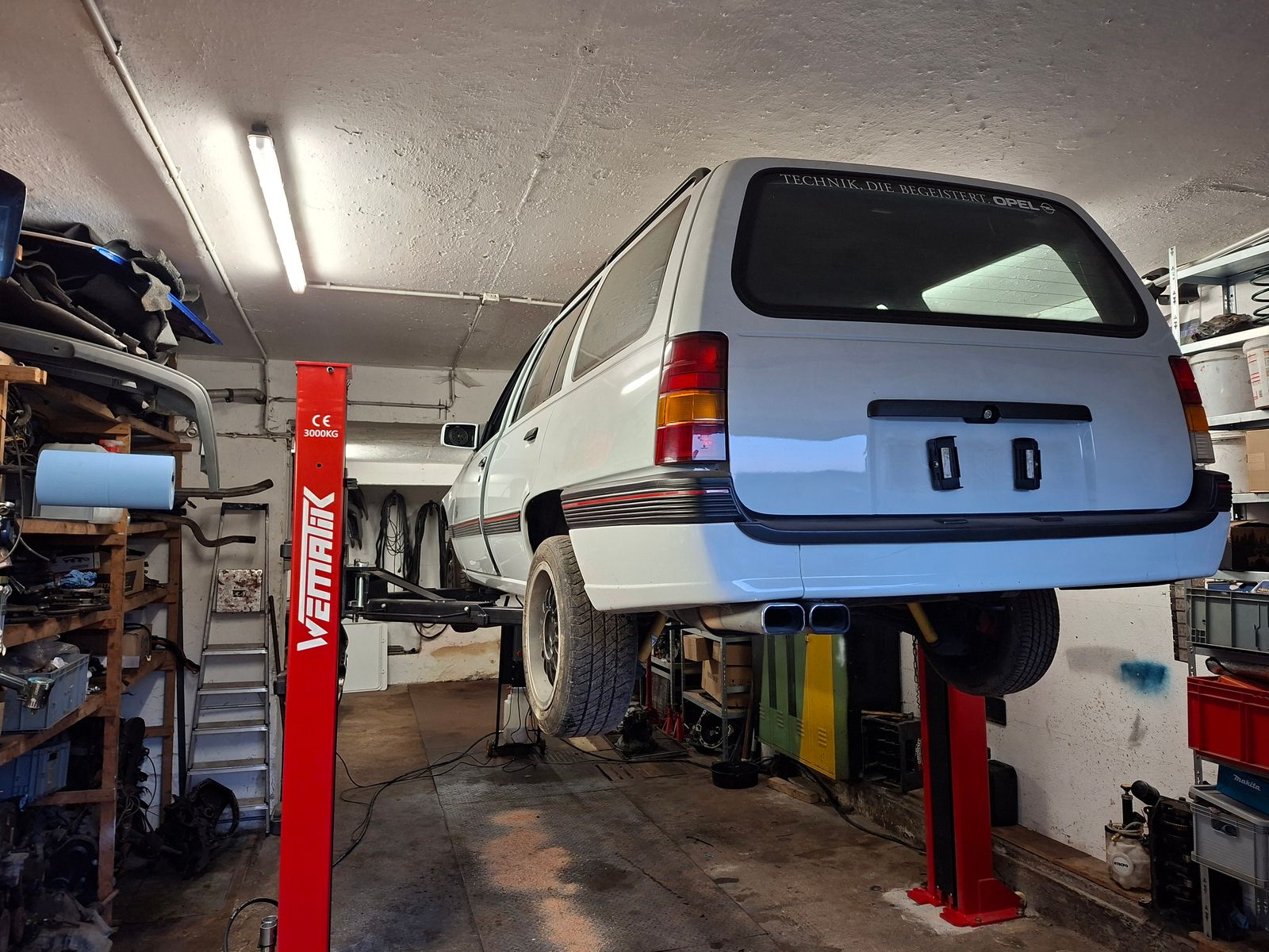

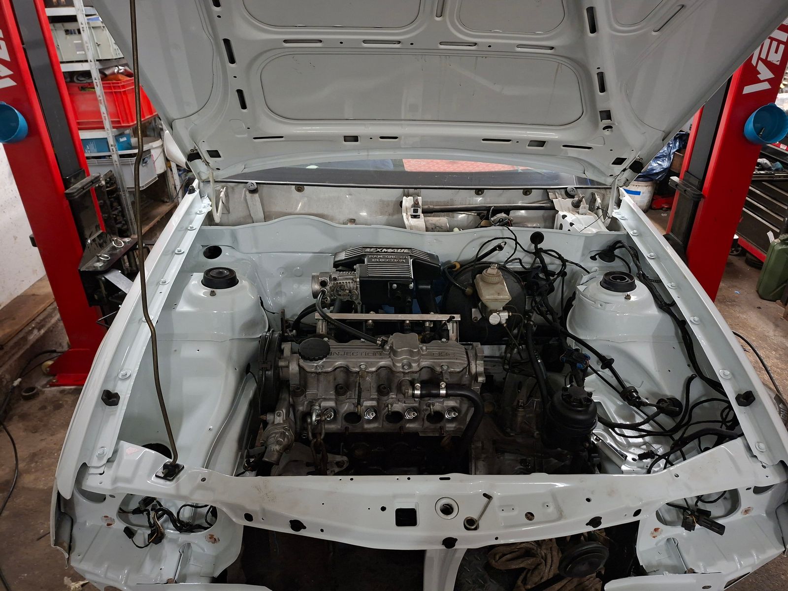

    Hab nun die Trommelbremsen hinten geöffnet und gereinigt. Alle vier Bremsschläuche erneuert und Entlüftet sowie die Vordere Bremse neu gemacht. Hinten rechts ließ sich der Radbremszylinder nicht auf Anhieb Entlüften. Nippel rausgedreht und bisschen drin rumepoppelt, war wohl verstopft, ging dann recht Ordentlich.
    Rechts das Schwellereck muss ich machen, dann könnte theoretisch dem TÜV nichts mehr im wege stehen.
    Schade das der linke Radlauf und die Schwellerecke so mies gemacht wurde. Ich weiß nicht ob ich das vor dem TÜV anfasse. Schön ist es nicht aber meckern sollten sie nicht darüber. H Abnahme ist so und so nicht drin für den restlichen Zustand denke ich. Ansonsten ist alles andere vermutlich ok.
    Reifen noch aber da bekomme ich gute auch auf den selben Sportstahlfelgen.
    Links die Endspitze muss ich mal den Steinschlagschutz abschleifen weil da rost drunter sitzt, da wurde auch schon mal was dran gemacht. Aber scheint zumindest alles fest drunter zu sein.

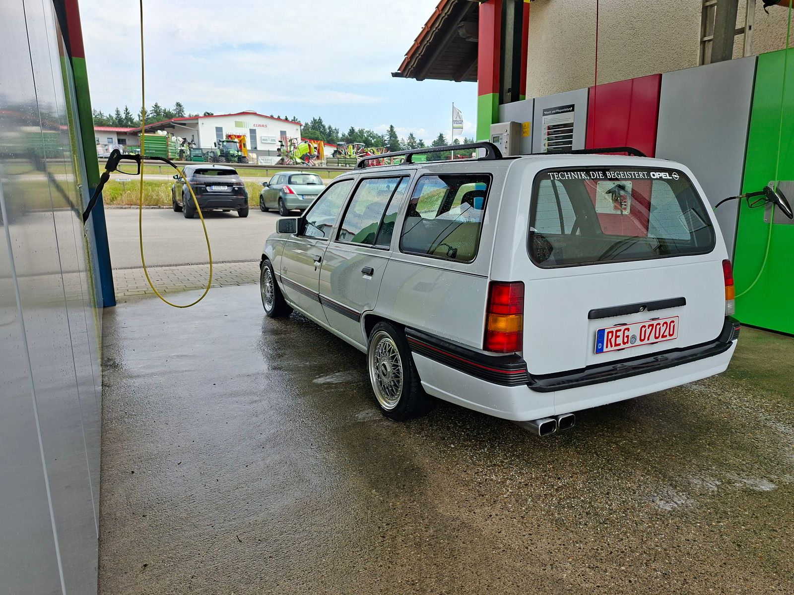

    Die ist mit absicht nicht drauf ;)
    Hatte ich an der alten Heckklappe drauf. Mit der neuen "cleanen" ohne wischer und Embleme, hat mir die blende nicht gefallen. Die Position des Kennzeichens passt mir da irgendwie nicht optisch so richtig. Liegt aber im Regal für den fall das sie wieder dran soll.

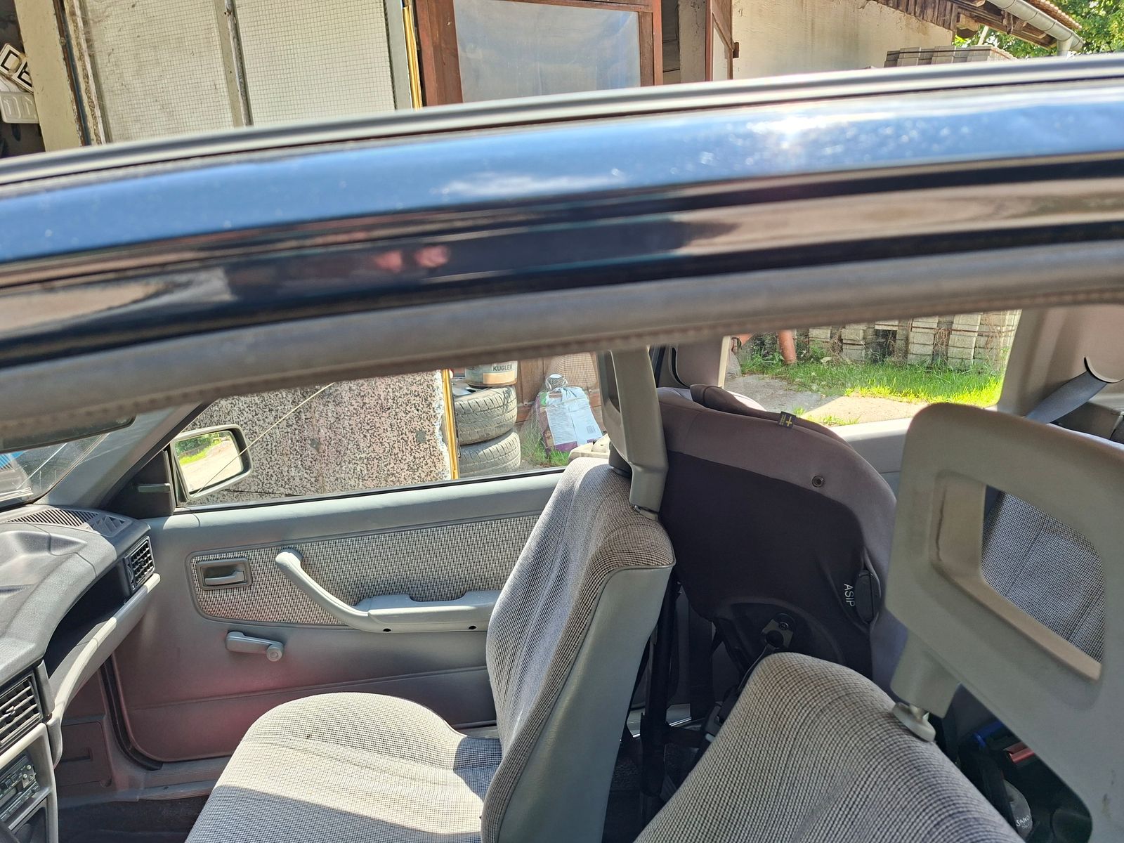

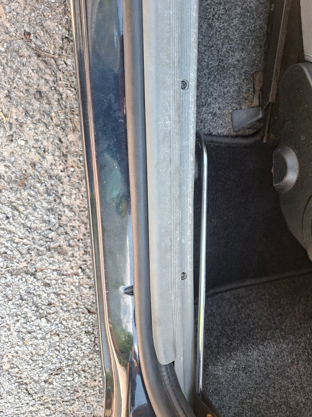

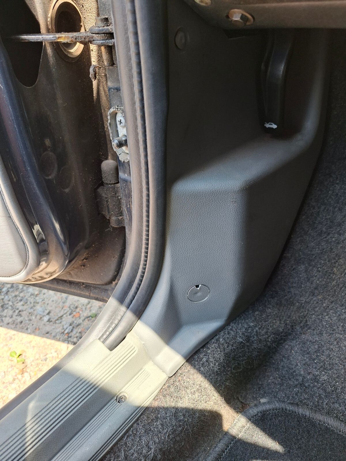

    Ganz arg hat mich das geklapper vom Handschuhfach genervt und der ablage darüber. Hier bin ich hergegangen und 3mm dickes selbstklebende schwarze Filtmatten eingeklebt. Viel besser.
