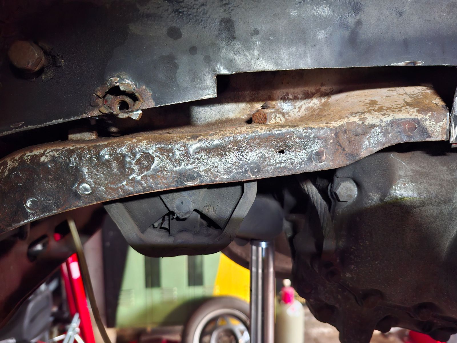

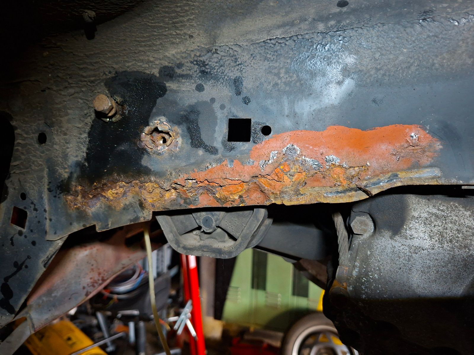

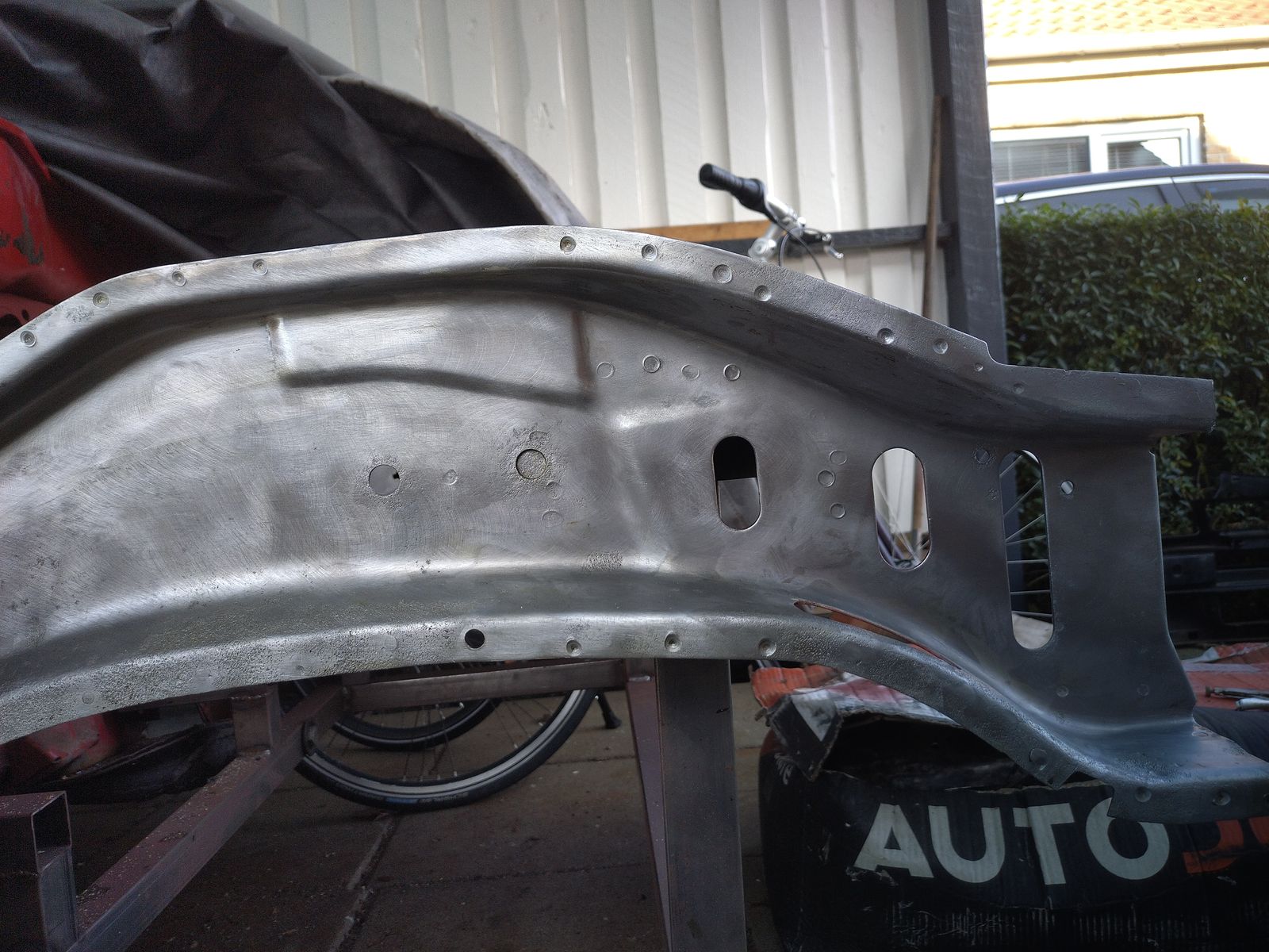

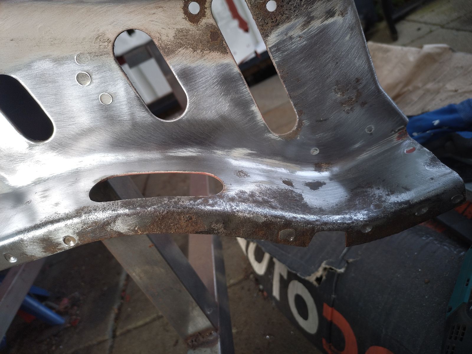

    Zum Thema Rostentfernung kann ich Bilt Hamber Deox Gel empfehlen. Oder, wie ich es nennen würde: chemisches Sandstrahlen. Es wandelt den Rost nicht um, sondern entfernt ihn. Ich habe den Großteil meiner GSi-Restaurierung damit durchgeführt. Die Verwendung eines Rostumwandlers wie Fertan ist in OK, solange es sich nur um oberflächlichen Rost oder verbliebene Poren handelt. Bei abblätterndem oder tieferliegendem Rost dringt er nicht ein.
    Wichtig ist, dass die Anweisungen genau folgen – hier scheitern die meisten. Mit vier Anwendungen könten den Rost von einer 1 mm dicken Stahlplatte vollständig entfernt werden, selbst wenn diese komplett durchgerostet ist. Anschließend sind die Poren des Stahls sichtbar, wo der Rost entfernt wurde. Im Gegensatz zum Sandstrahlen wird die Stelle nicht erhitzt, es besteht keine Verformungsgefahr und rostfreier Stahl wird nicht beeinträchtigt. Bei einer solchen Nahtverbindung wäre es höchst wahrscheinlich notwendig, die innere und äußere Teile trennen, um den Zwischenraum zu behandeln. Vielleicht möchten Sie aber nicht so weit gehen.
    - So viel Rost wie möglich mechanisch entfernen mit einem Grobreinigungsgerät. Drahtbürsten polieren den Rost nur, anstatt ihn zu entfernen, wie hier bereits richtig angemerkt wurde.
    - Eine 2–4 mm dicke Schicht auftragen. Das ist wichtig. Man kann es nicht dünn wie Lack auftragen.
    - Die behandelte Stelle mit Frischhaltefolie abdecken. Das ist wichtig, da das Gel sonst austrocknet und seine Wirkung verliert.
    - Lass es mindestens 4 Stunden, maximal 48 Stunden einwirken (danach lässt es sich schwerer entfernen). Es verfärbt sich zunächst weiß und dann schwarz, sobald das Mittel verbraucht ist.
    - Rückstände mit einem feuchten Tuch entfernen und die Stelle anschließend mit einer Zopfbürste bearbeiten.
    - Den Vorgang Wiederholen, bis der gesamte Rost entfernt ist. Das Gel behält dann seine goldfarbene Farbe. Normalerweise sind maximal 4 Anträge erforderlich.

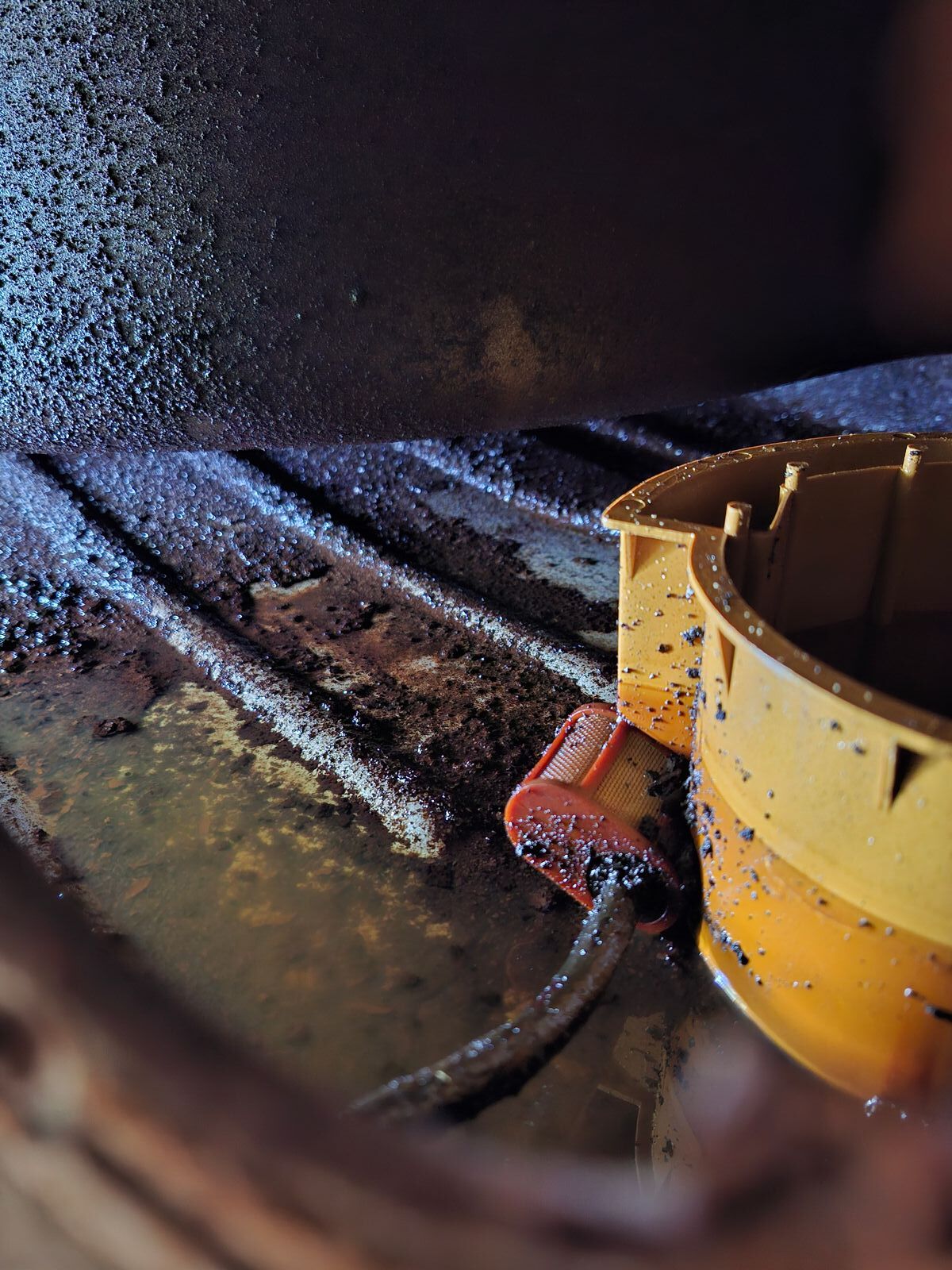

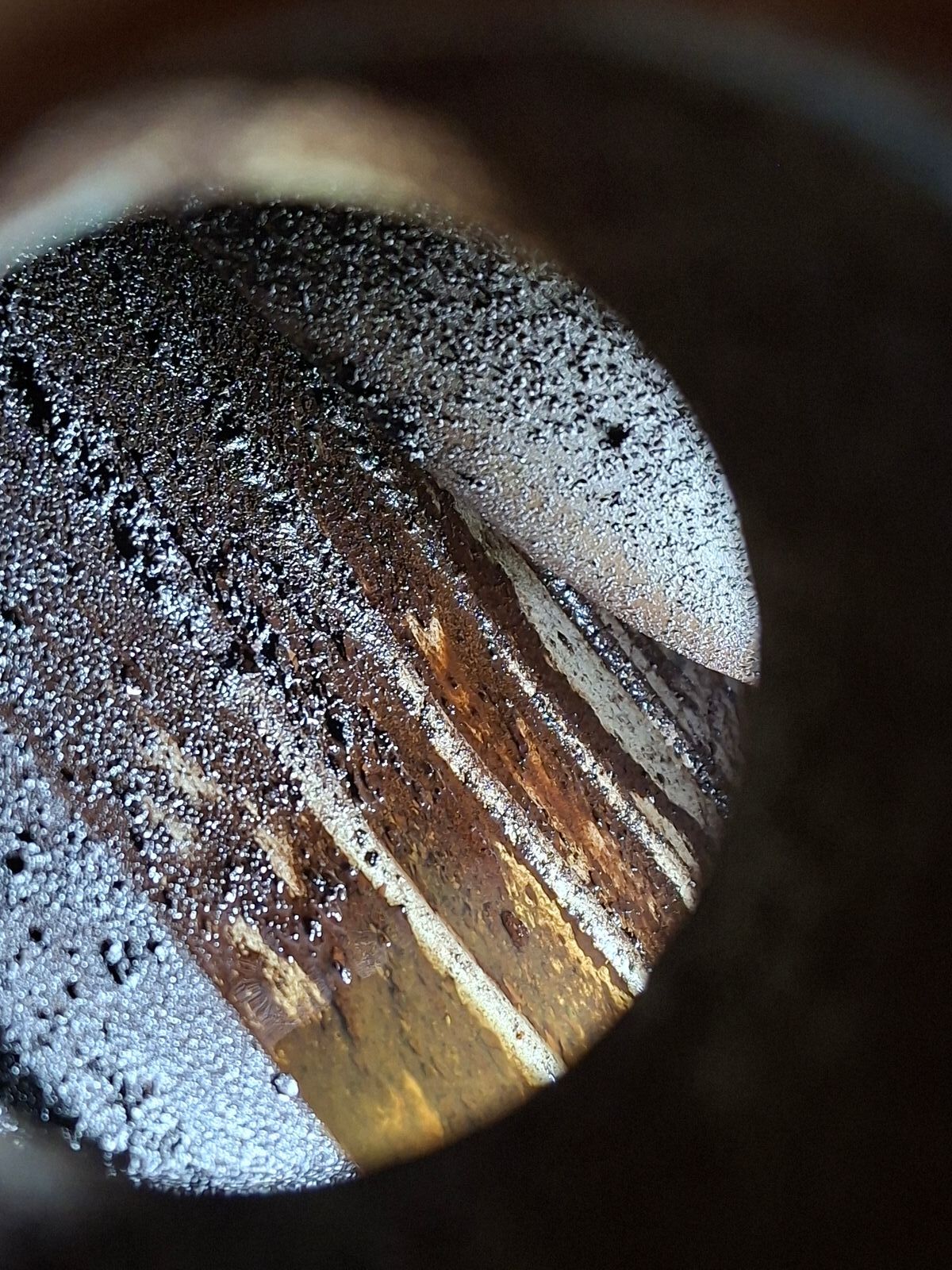

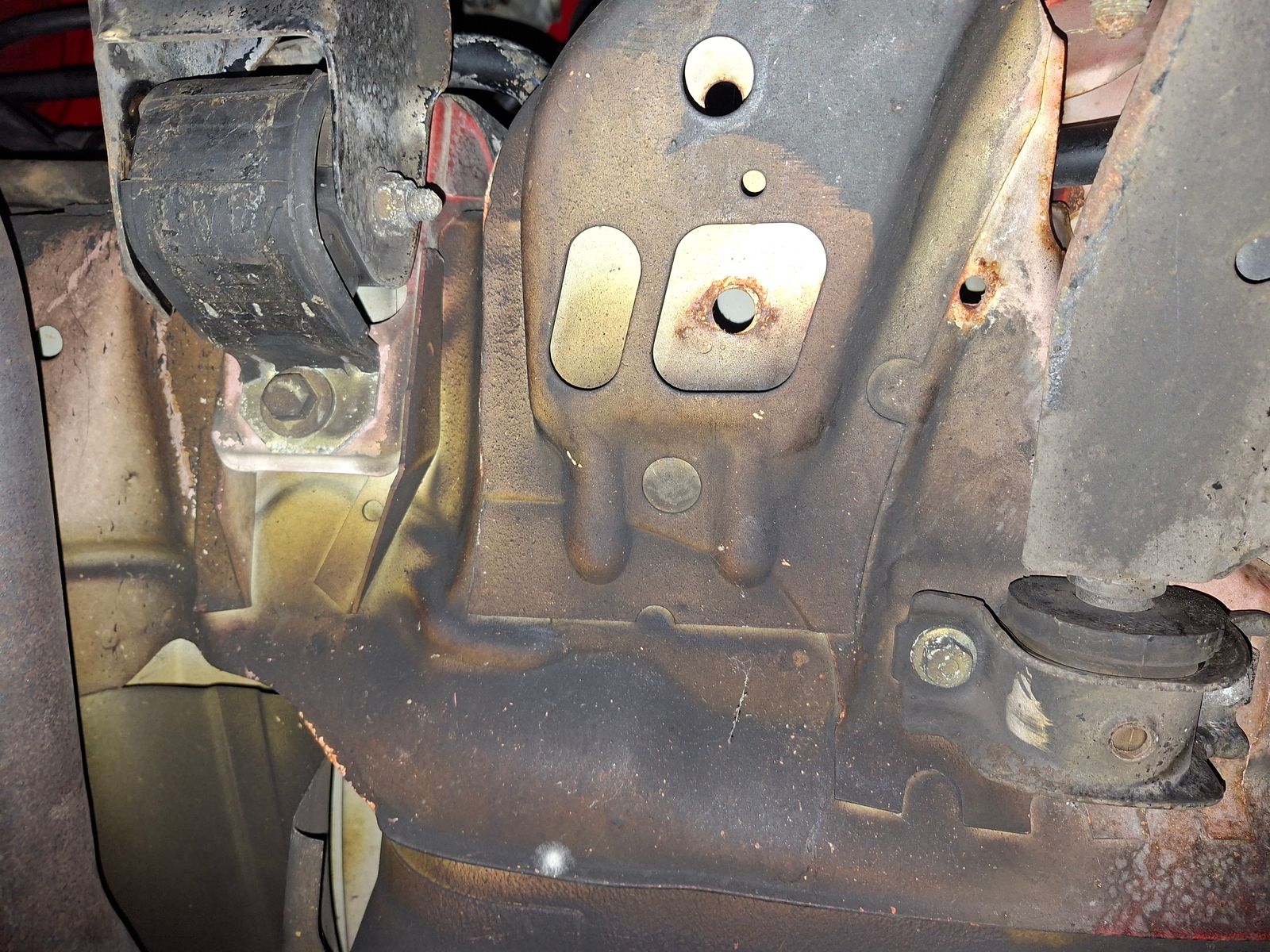

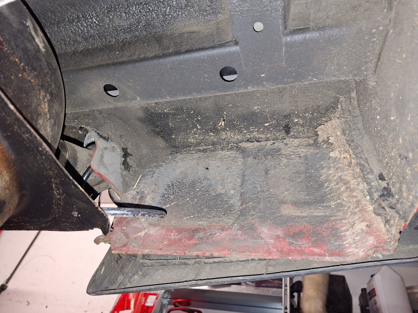

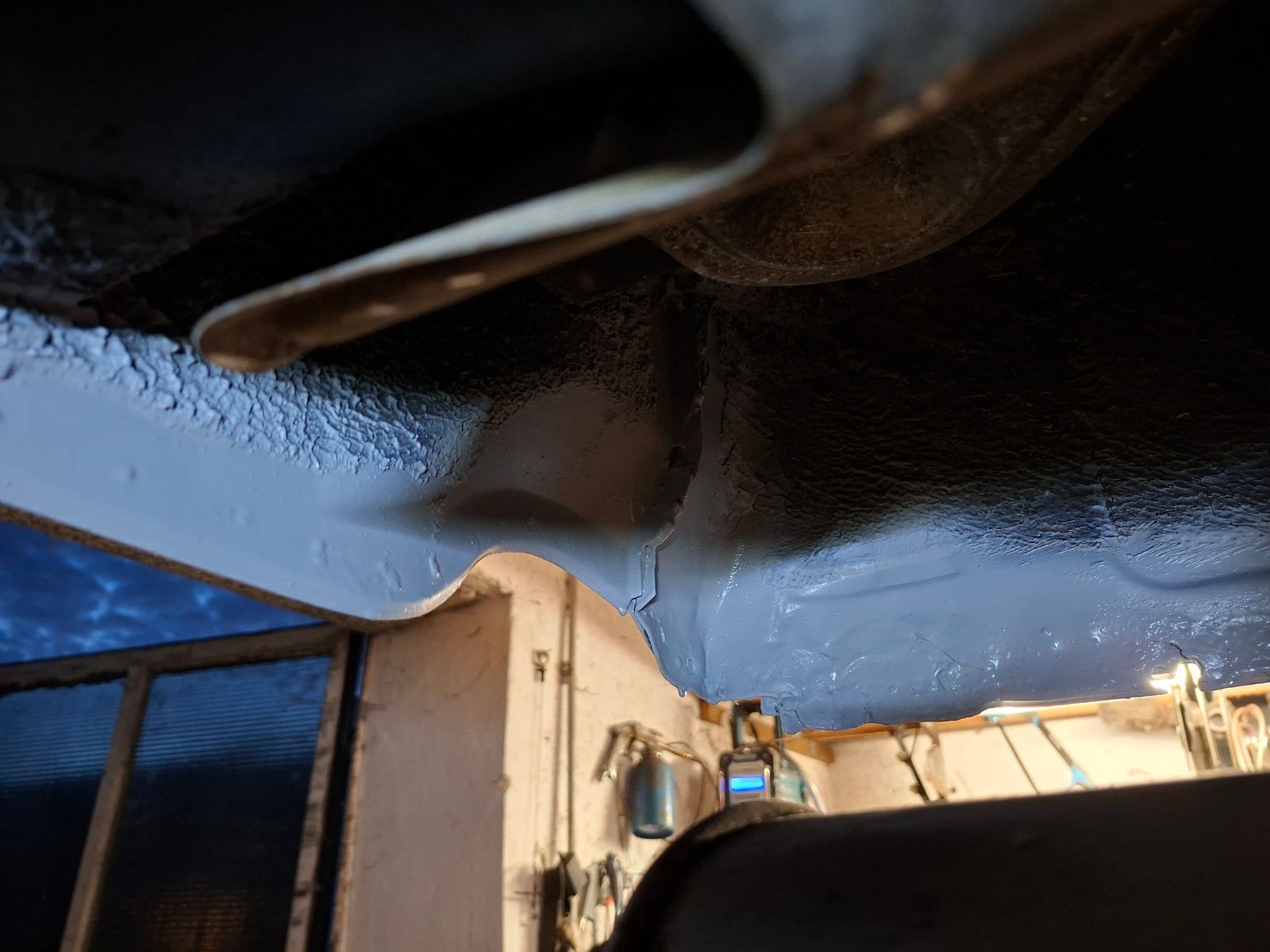

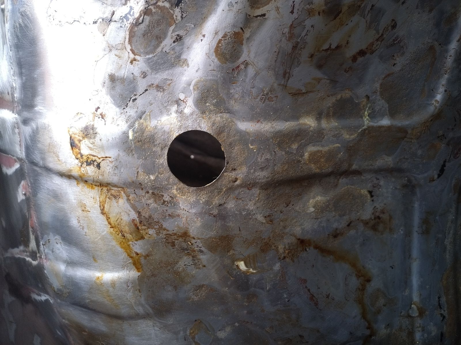

    Dies ist die Innenseite eines linken Längsträgers vor und nach der Behandlung. Und die Reserveradmulde mit den Rostnarben. - Ja, ich muss den Ablauf austauschen :)

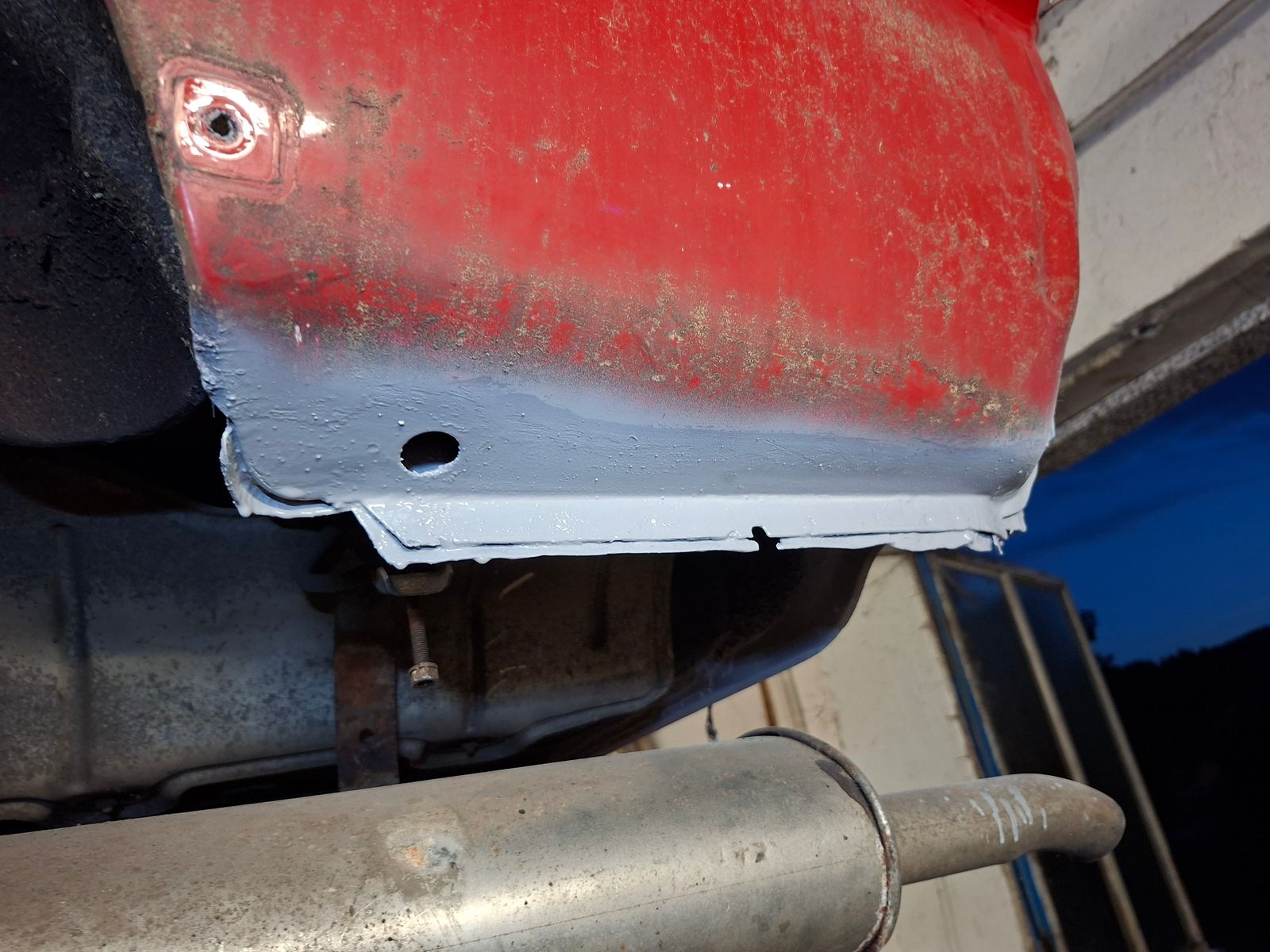

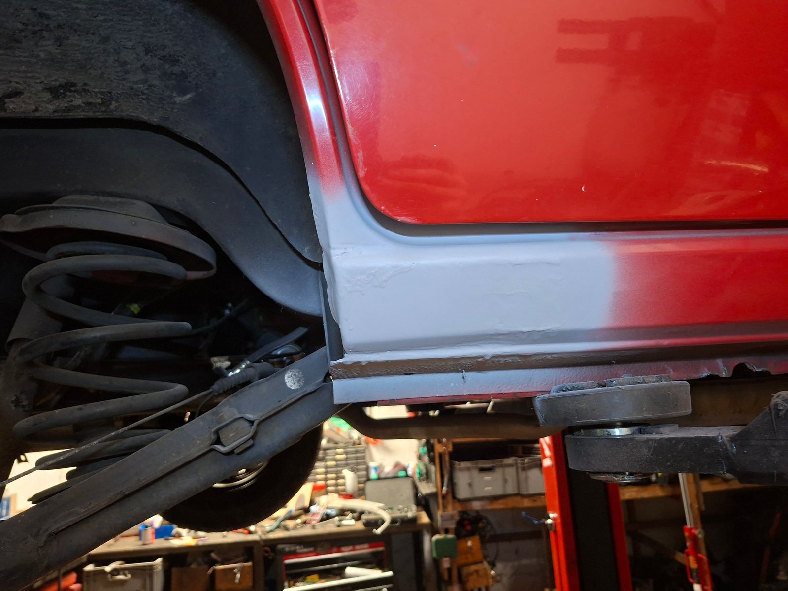

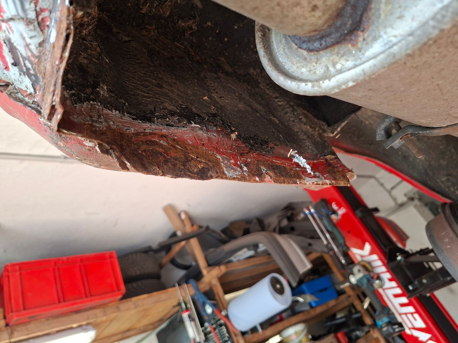

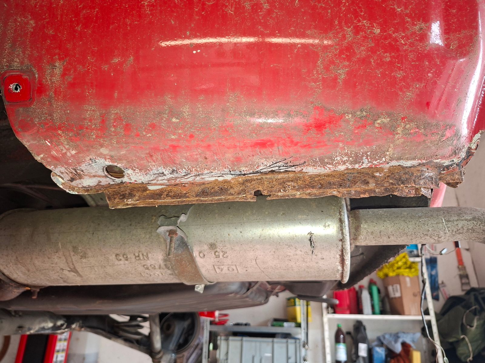

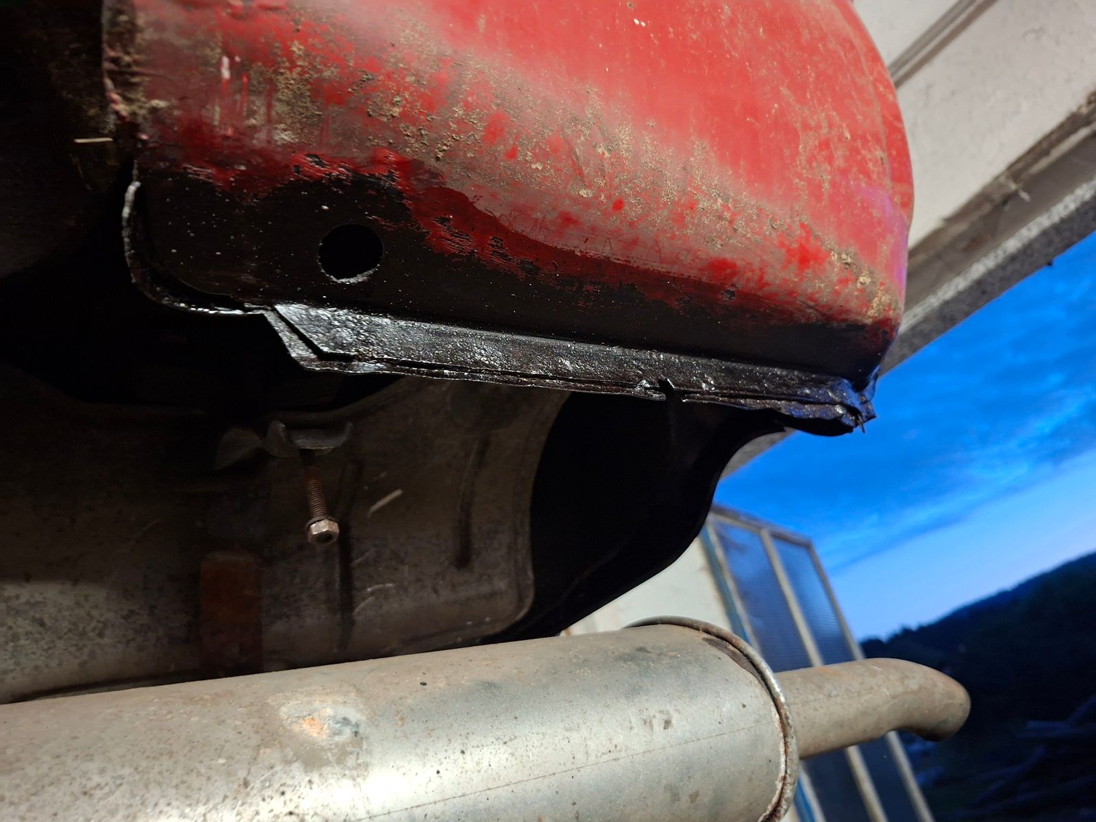

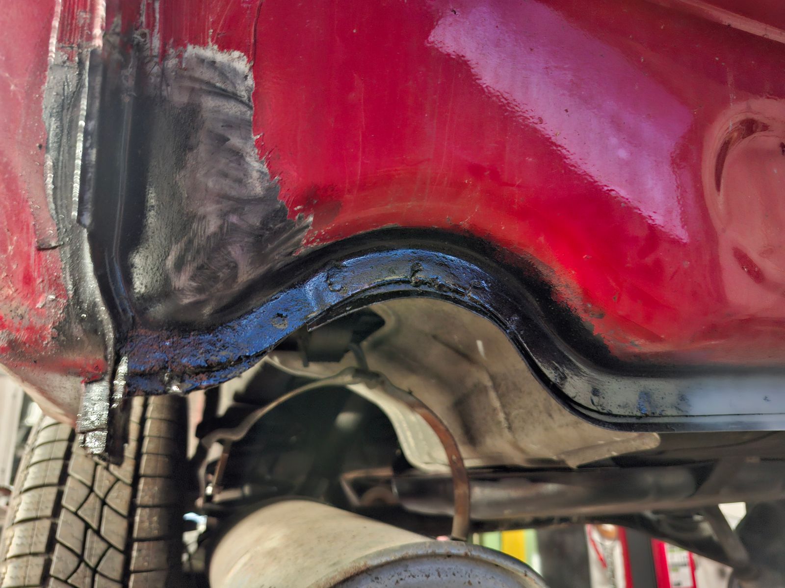

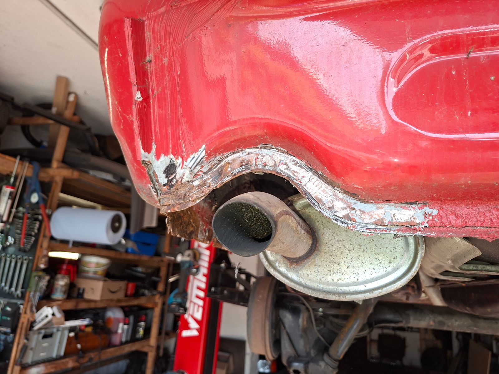

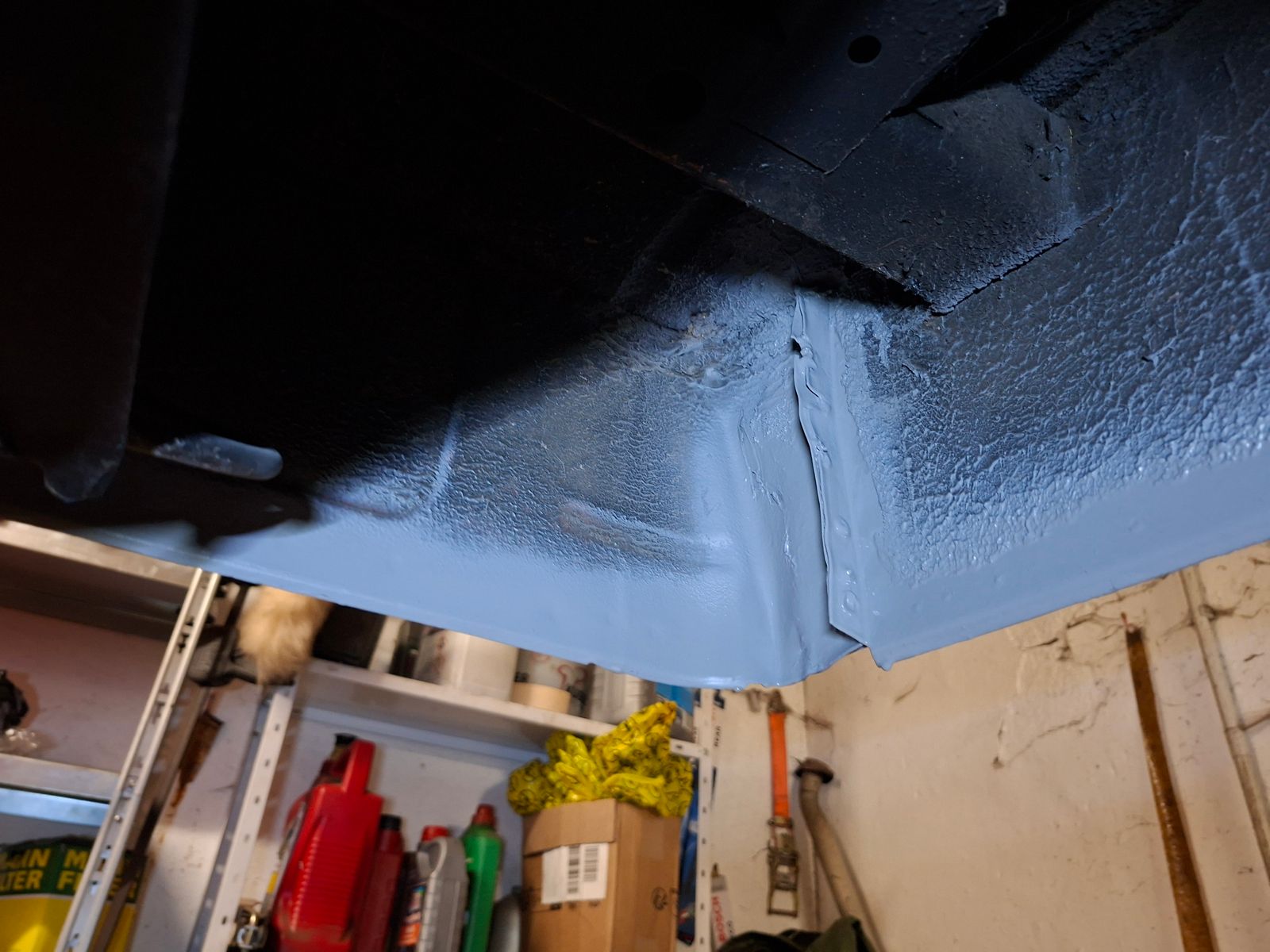

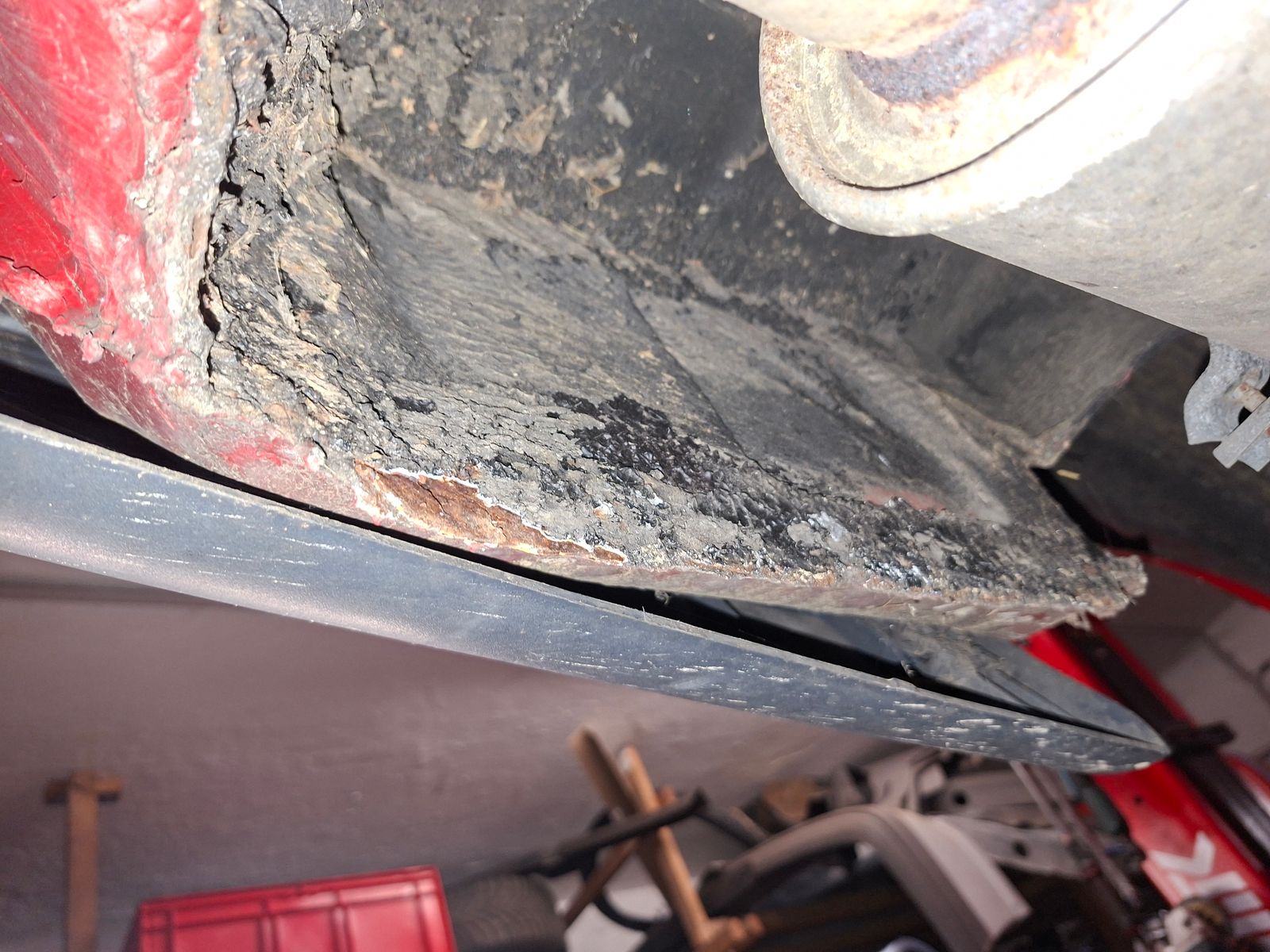

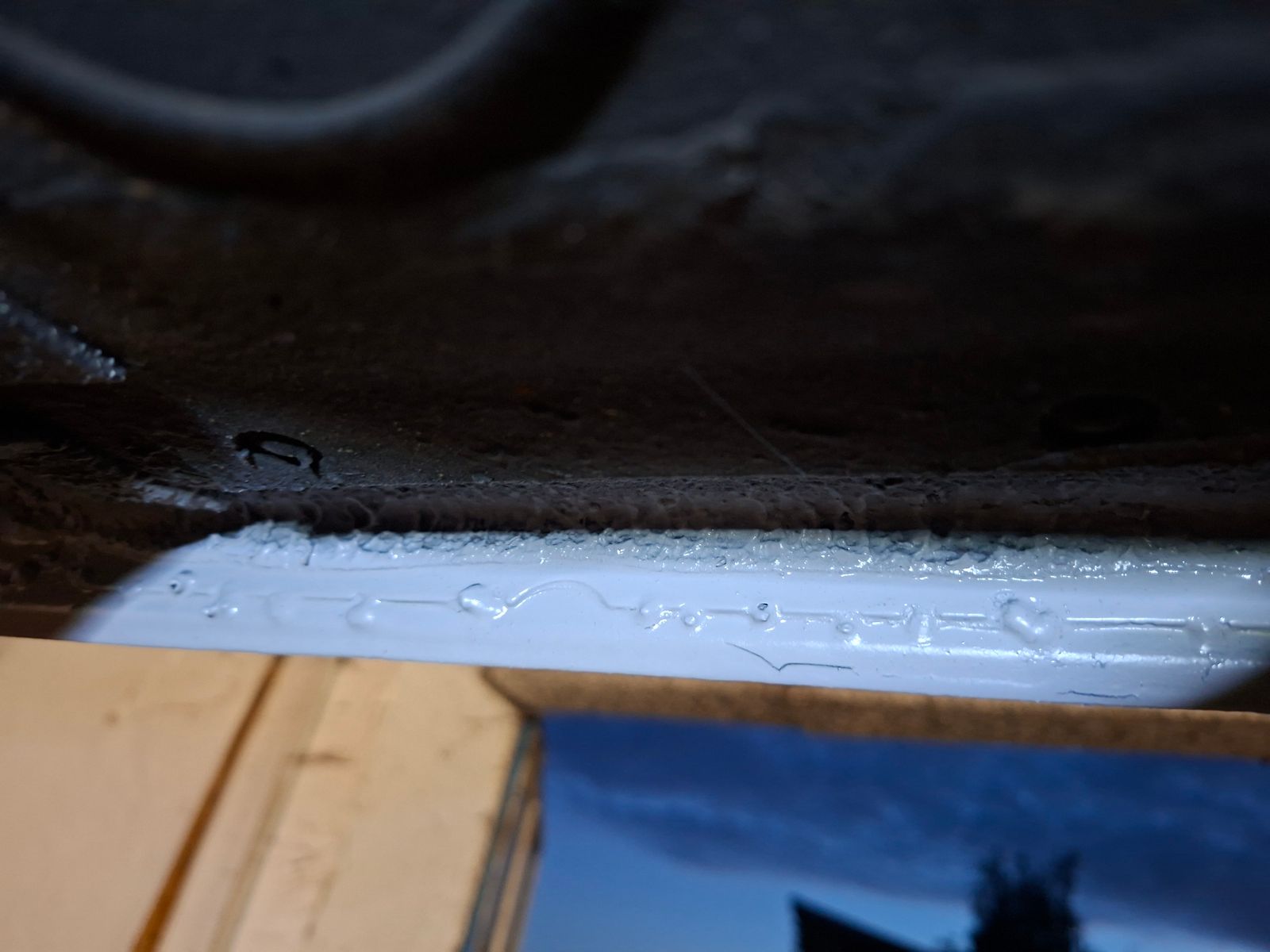

    Habe jetzt die eine Schwellerecke gemacht sowie das ganze Heckblech an der Kante entlang freigelegt und behandelt. Zwei Schichten Brunox Epoxy und zwei Schichten Normale Epoxy Grundierung. Wenn alles gut ausgetrocknet ist, gehts wieder an die Nahtabdichtung und Ausbringung vom Steinschlagschutz.
    Der Wagen hat aufjedenfall ein Heckblech neu bekommen von einem der Vorbesitzer.

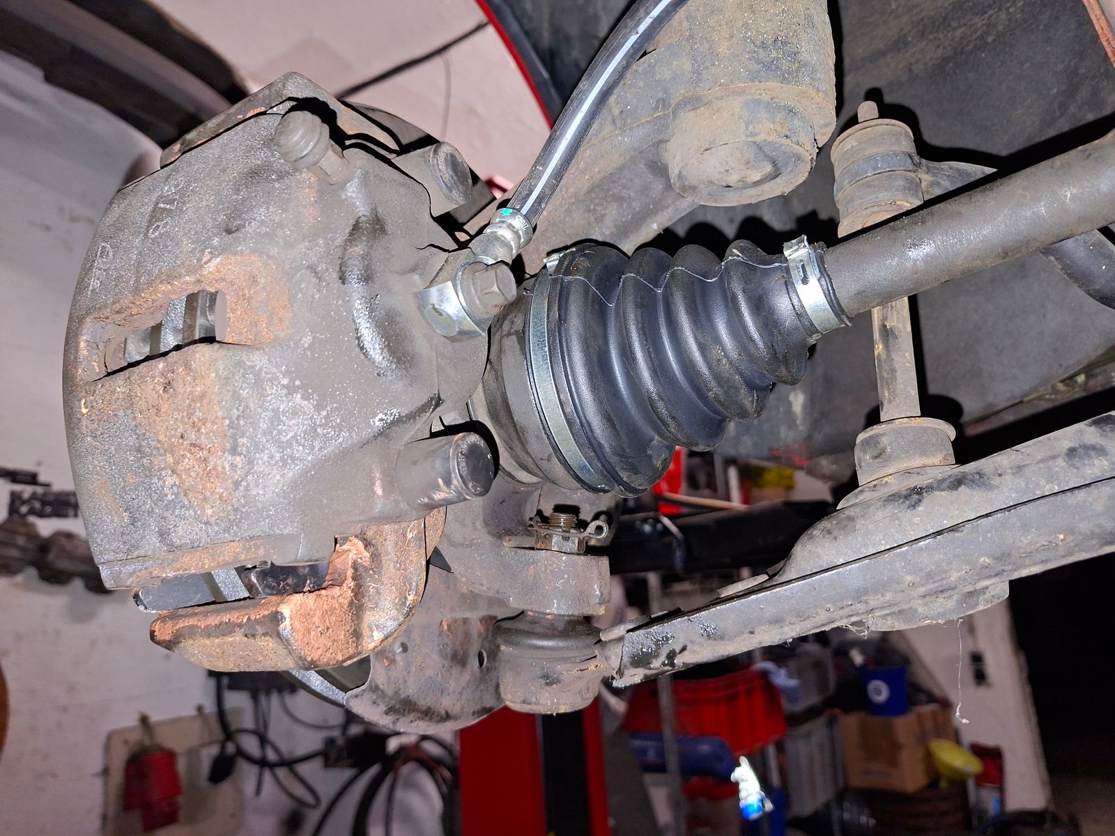

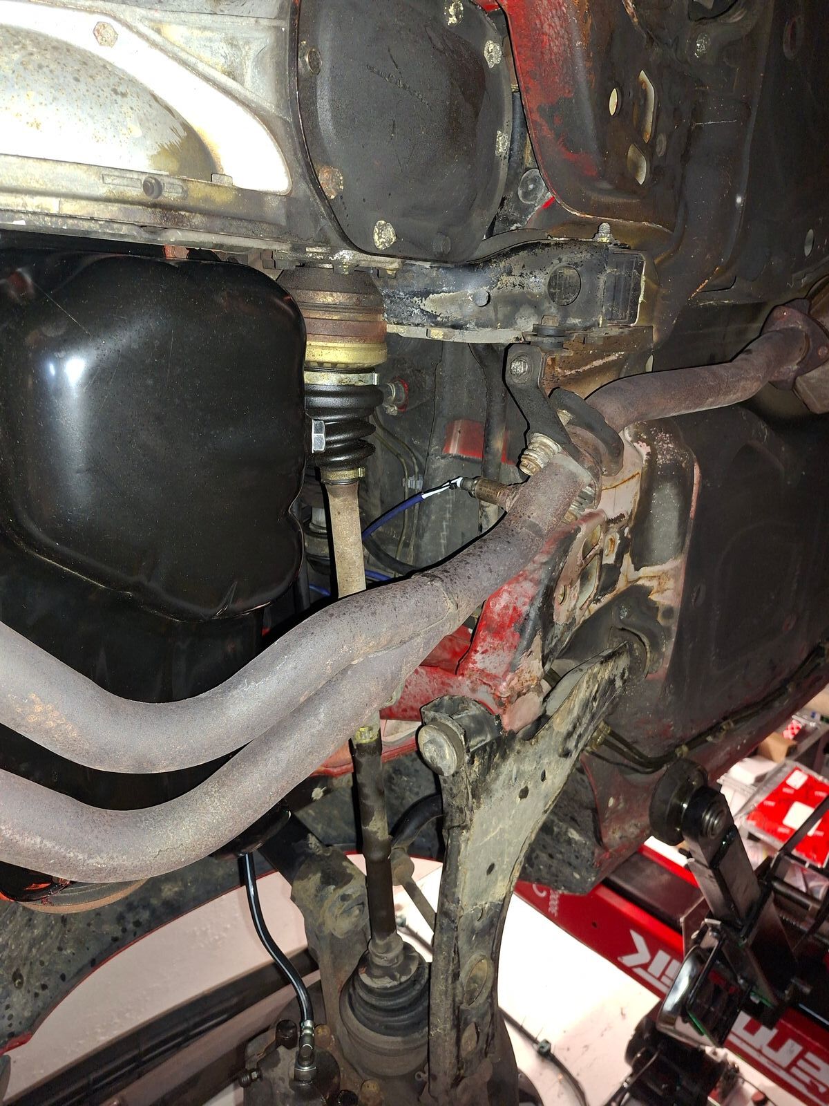

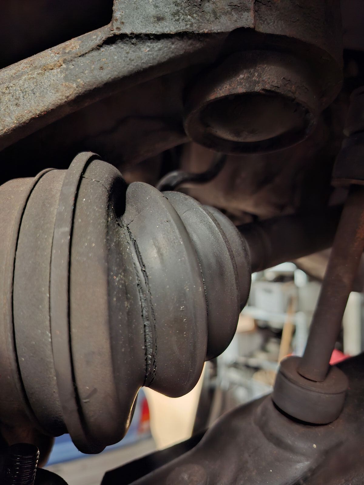

    Eine Antriebswelle habe ich schon mit neuen Manschetten bestückt, die andere seite muss noch. Dann sollte alles halbwegs erledigt sein

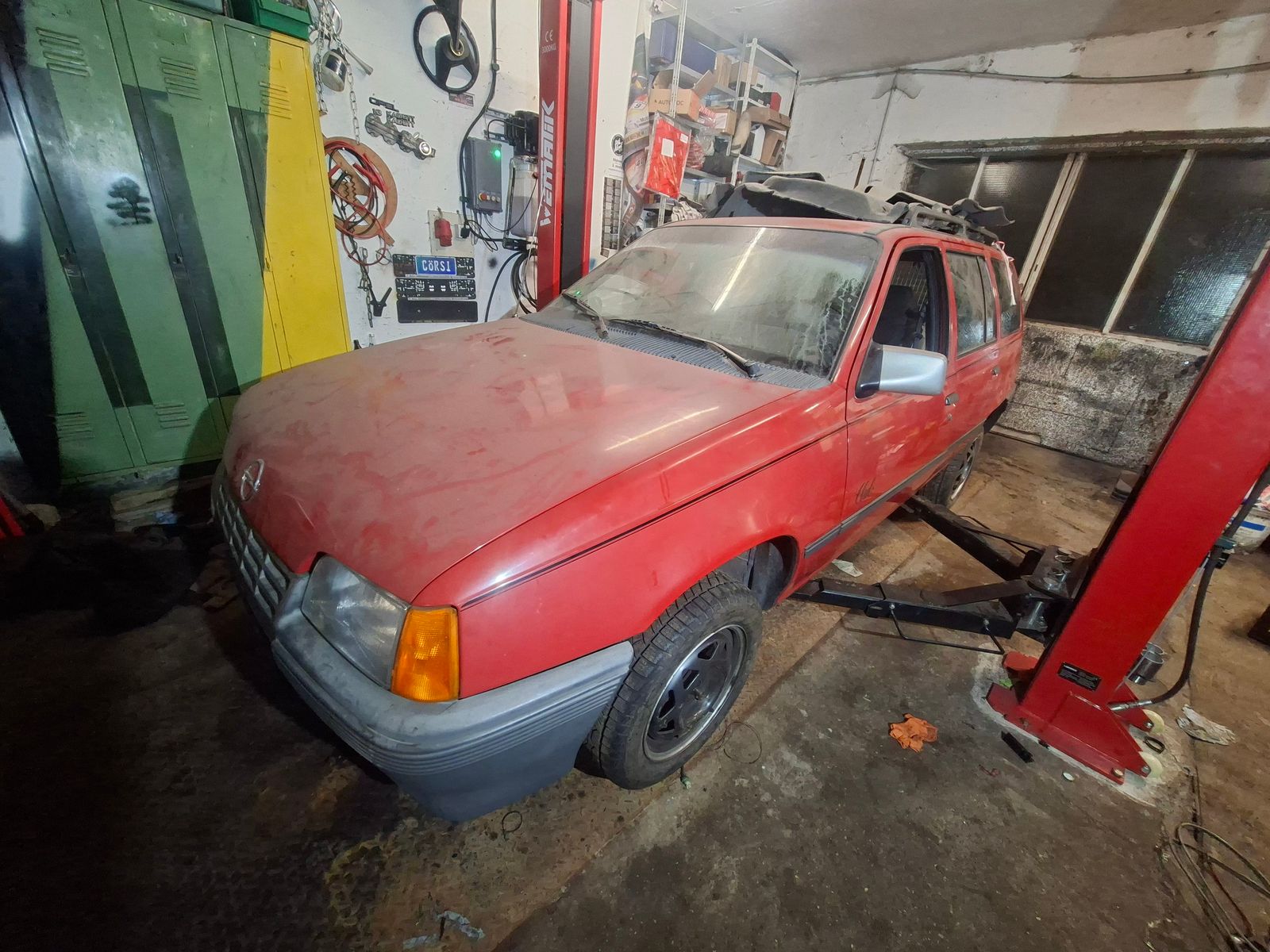

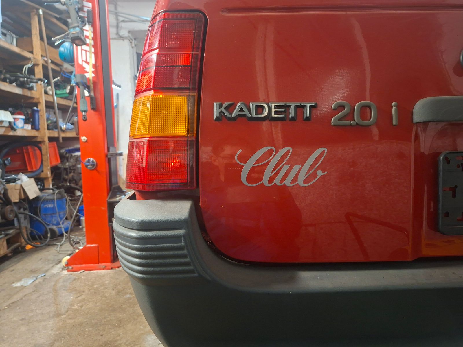

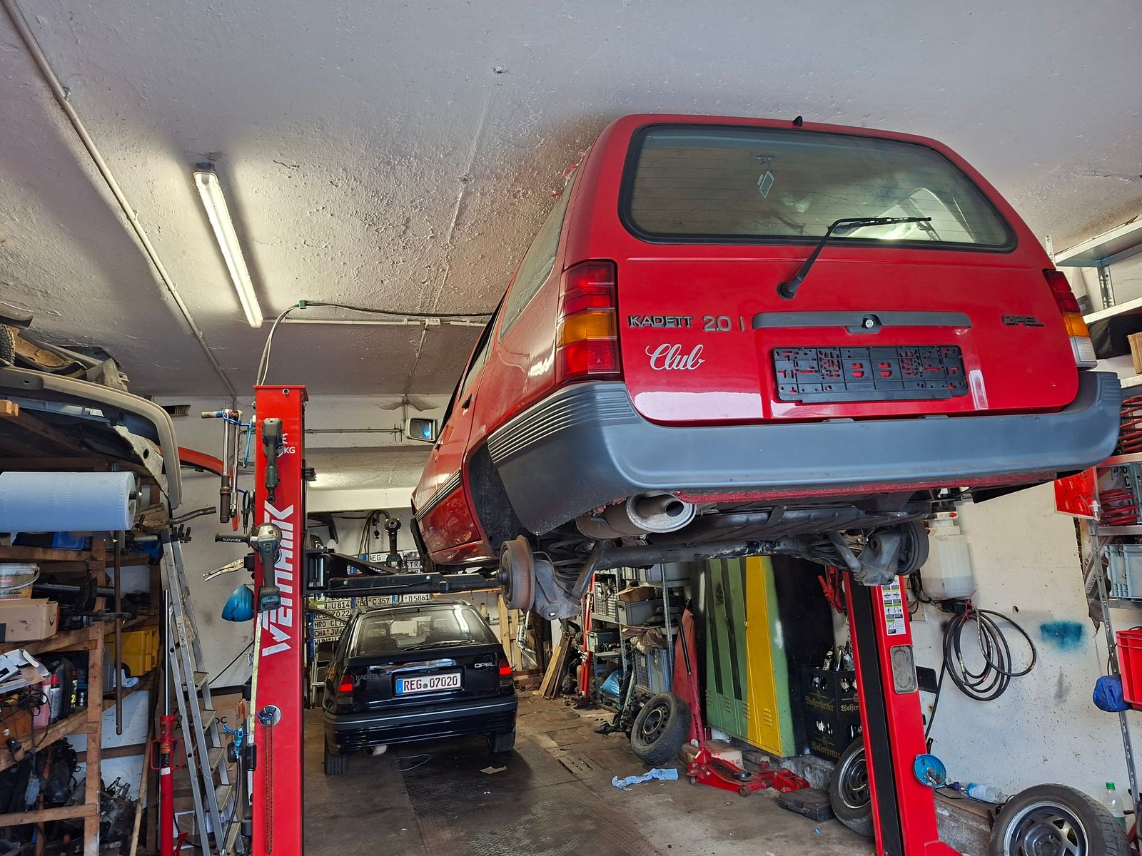

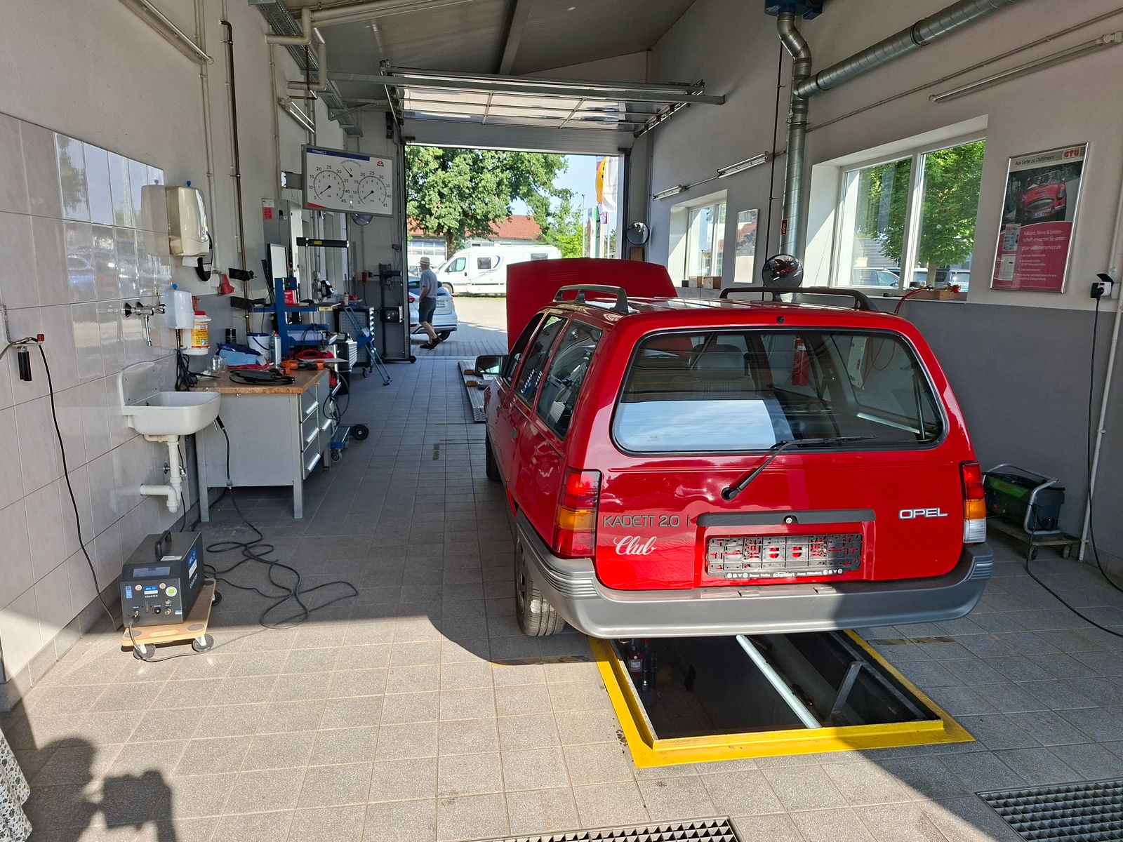

    So jetzt gehts in die Finalen Züge für den TÜV.

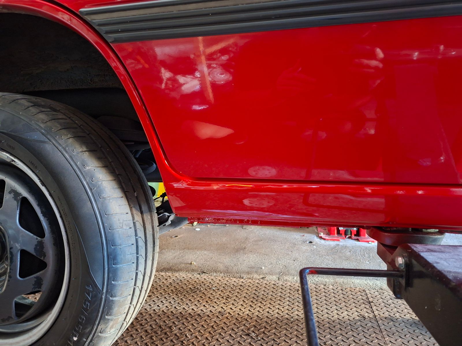

    Rechtes Schwellereck hab ich jetzt soweit fertig, gehört von Innen noch versiegelt und die Lackausläufer auspoliert. Heckwischer war ohne Funktion(abgesteckt) nach dem anstecken auf Dauerbetrieb.

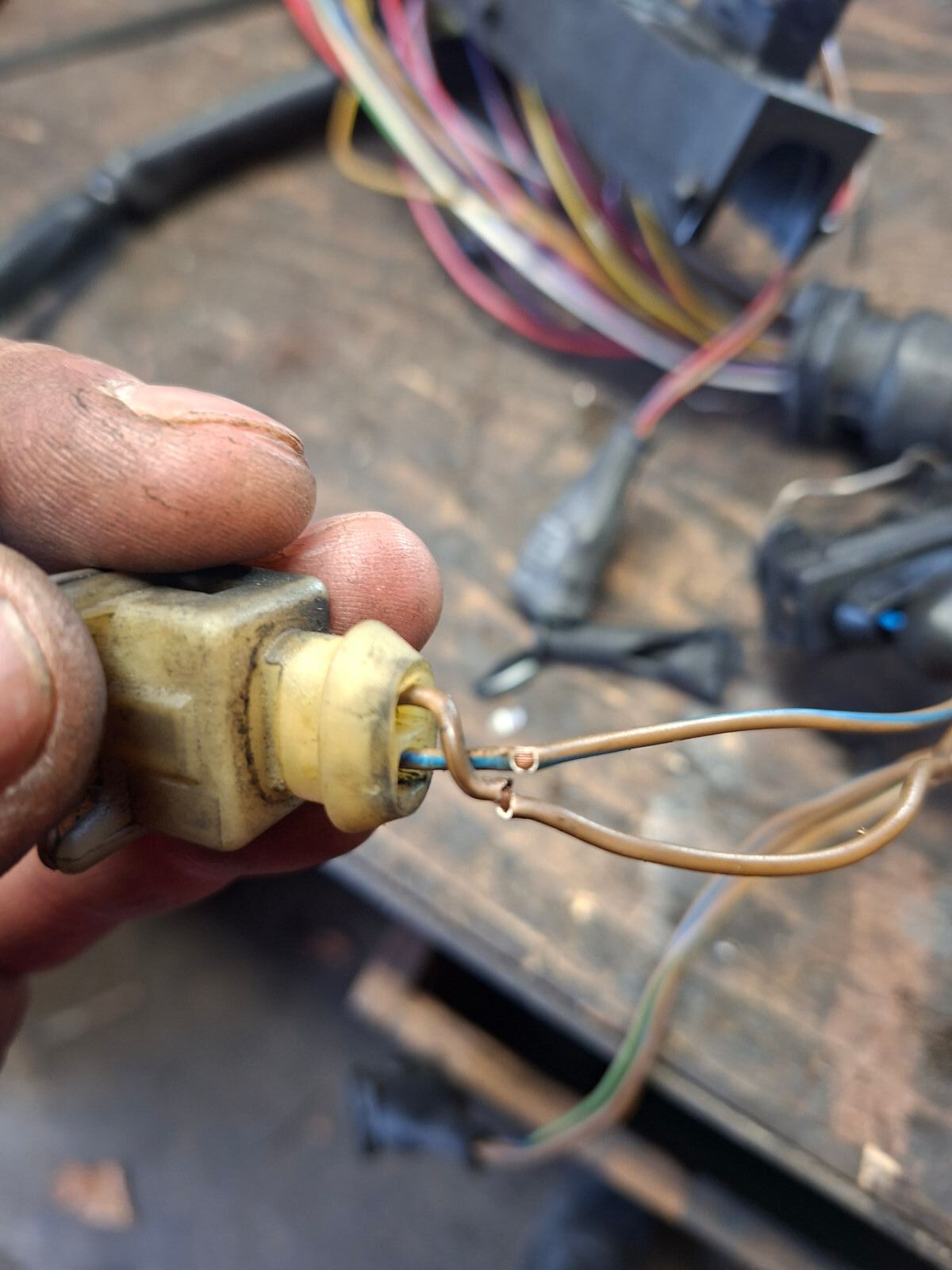

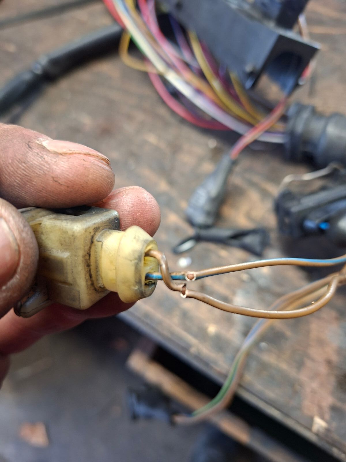

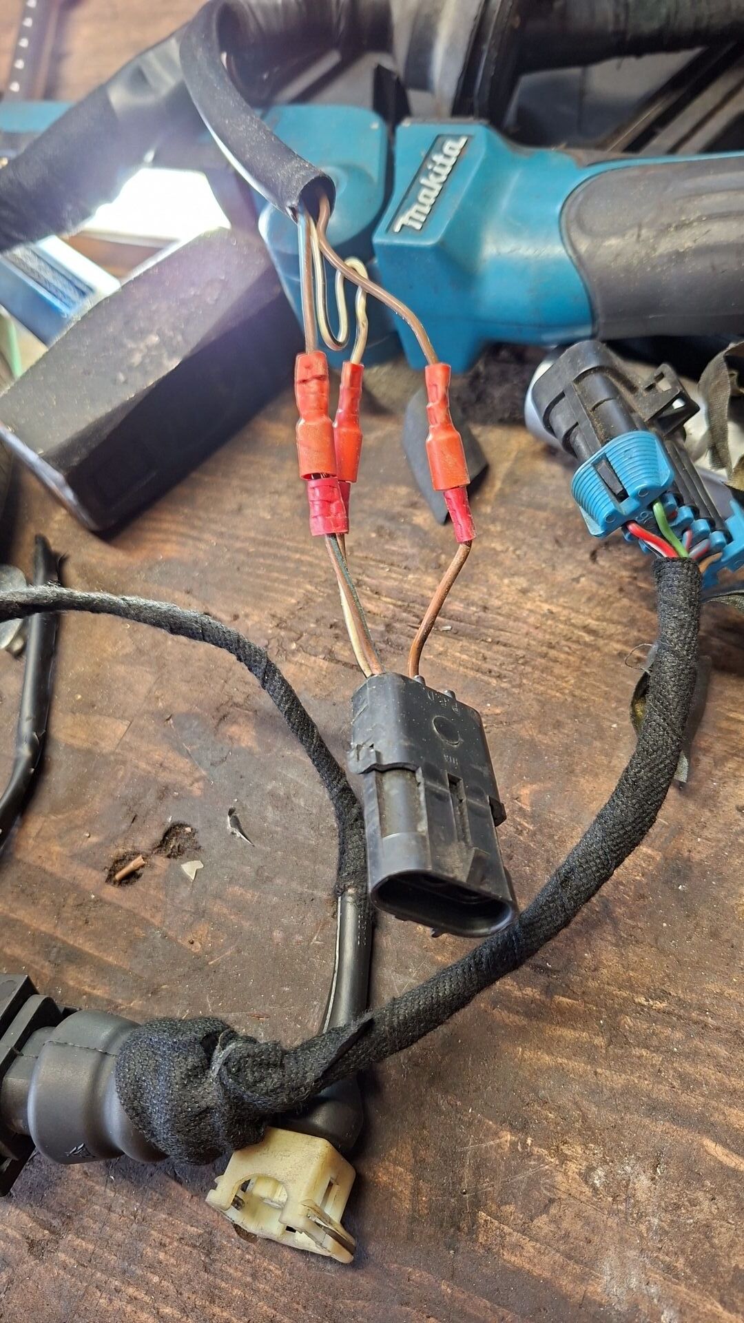

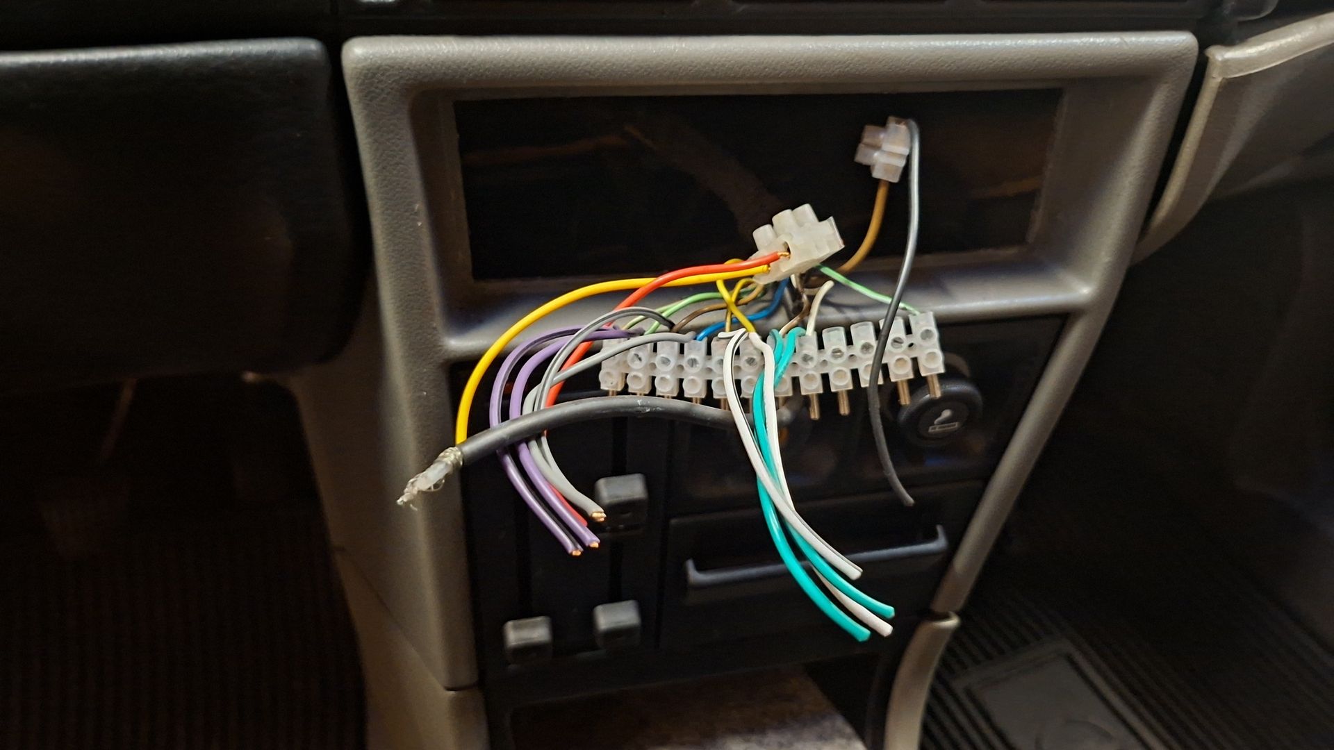

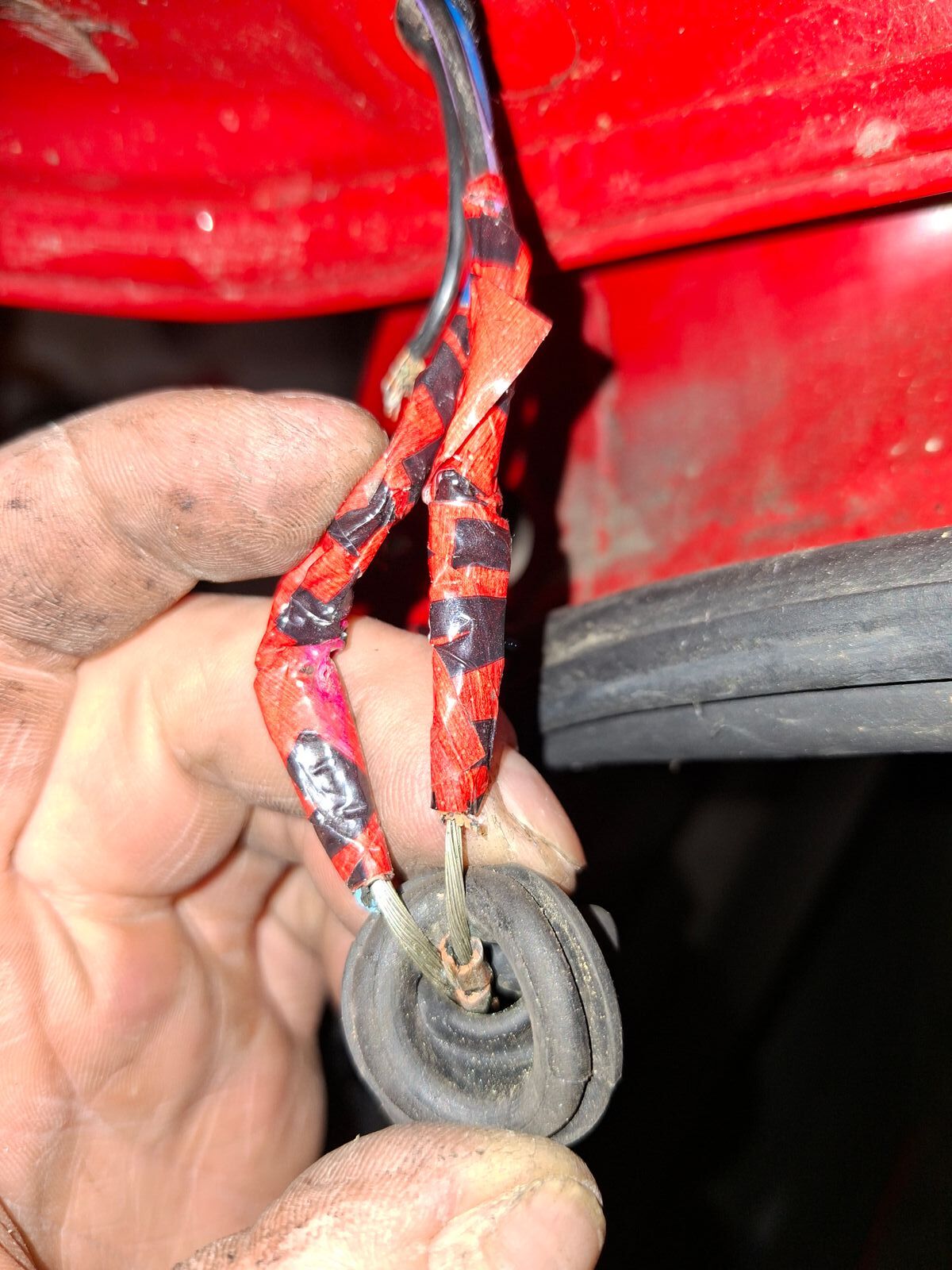

    In der Heckklappe war ein sehr Professionell reparierter Kabelbruch, schön mit freiliegenden Litzen. Das Klebeband Typ "Fragile" war wohl Qualitativ zweite wahl :P . Radiokabelbaum ist auch standesgemäß für die 90er Jahre Umgearbeitet gewesen. Da muss ich auch noch dran.

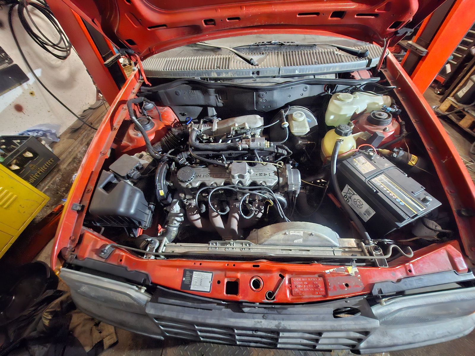

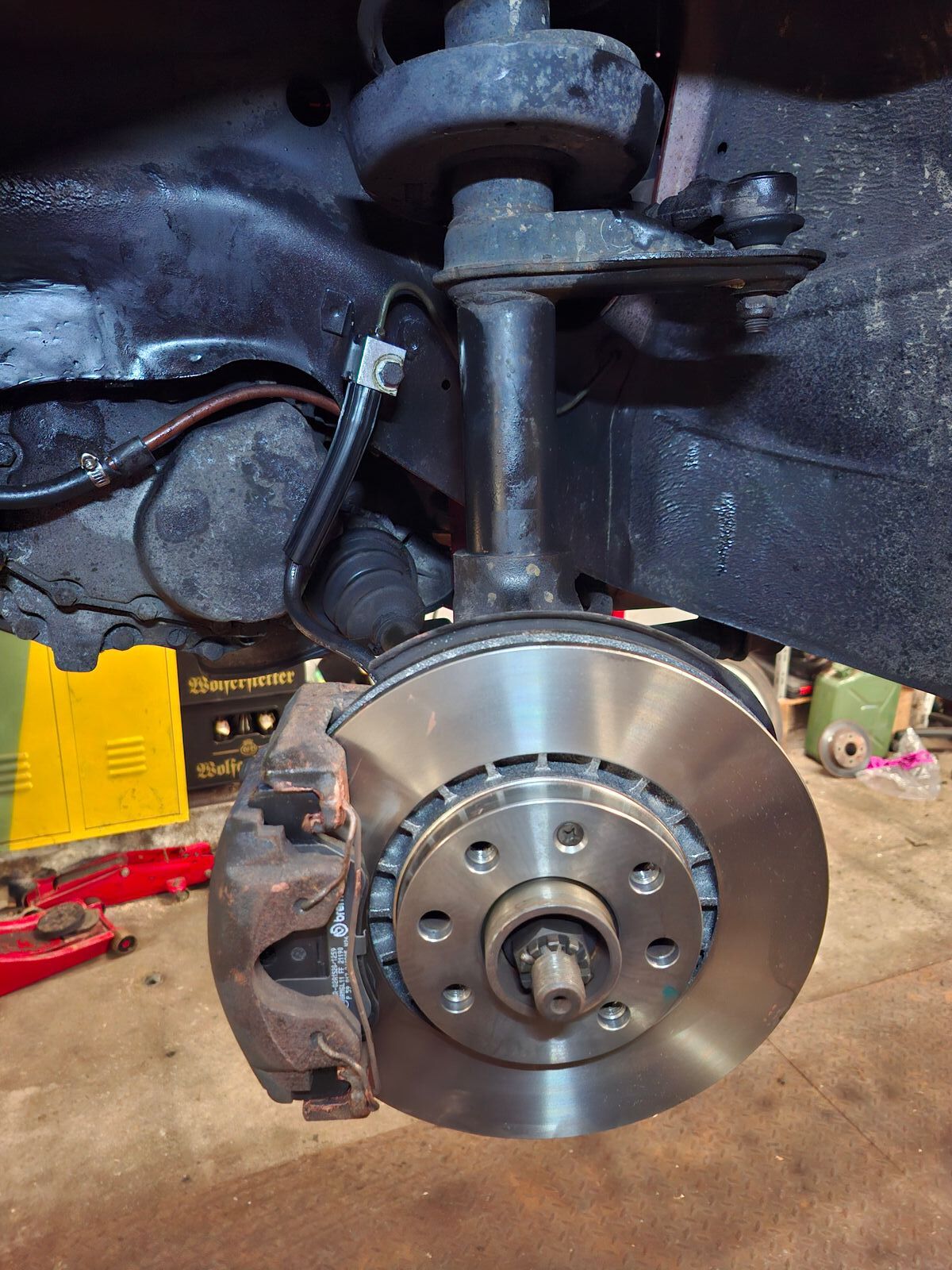

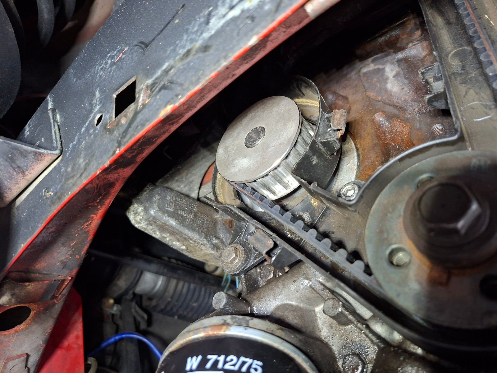

    Zahnriemen und Wasserpumpe habe ich gewechselt, neuen Keilriemen und neue Wischerblätter.
    Den verwitterten Lack hab ich in erster Stufe schon aufpoliert und die Falschen Heckklappen Embleme entfernt. Finish Politur und Versiegelung steht noch aus.
    Innenraum will ich vor dem TÜV noch reinigen.

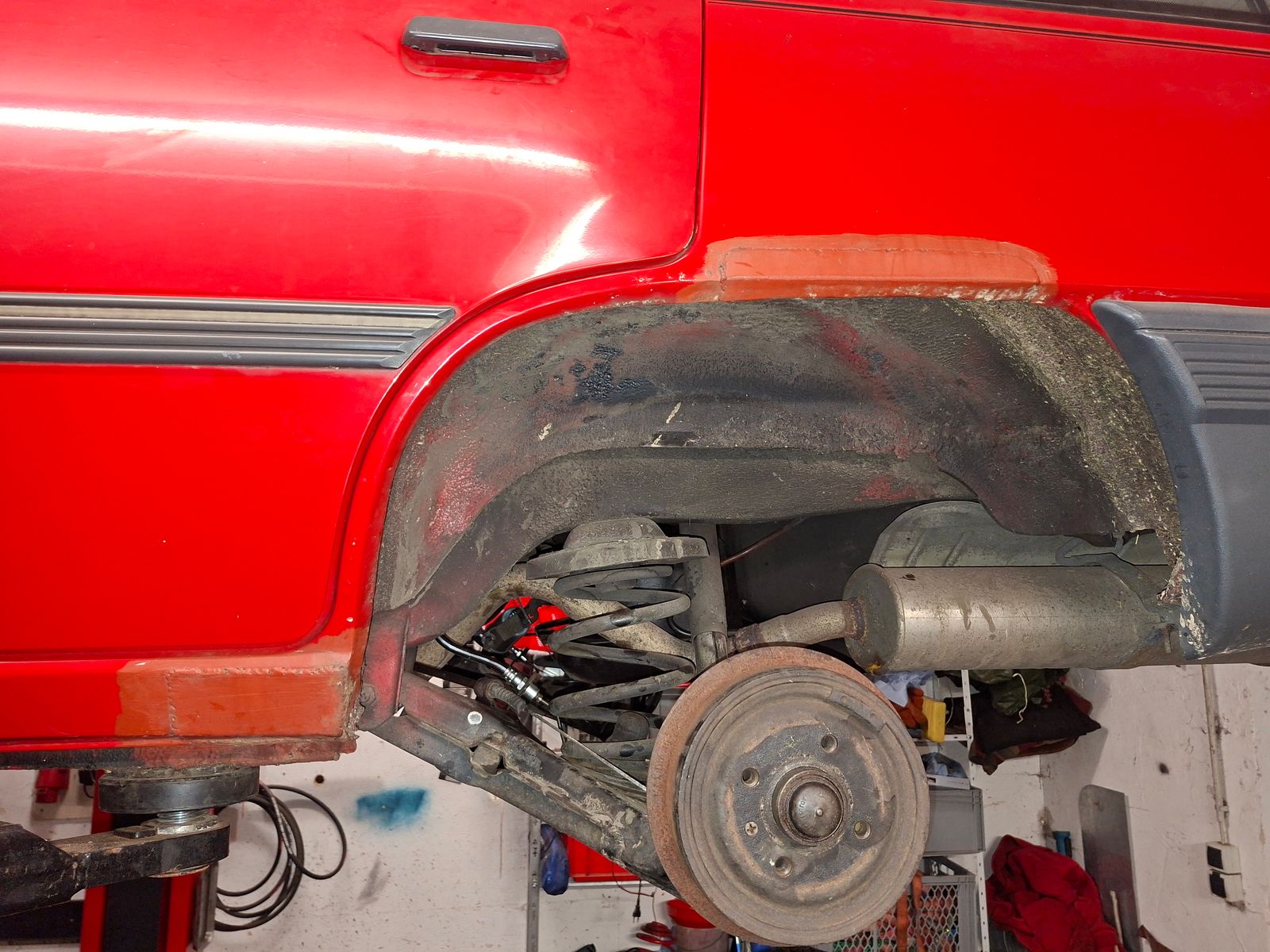

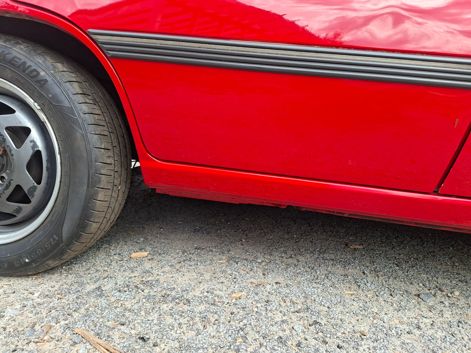

    Der Caravan hat leider echt viele Dellen. Streng genommen müssten alle anbauteile ausgetauscht werden wenn mans perfekt will.
    Dach und linke Seitenwand hat auch Blessuren.

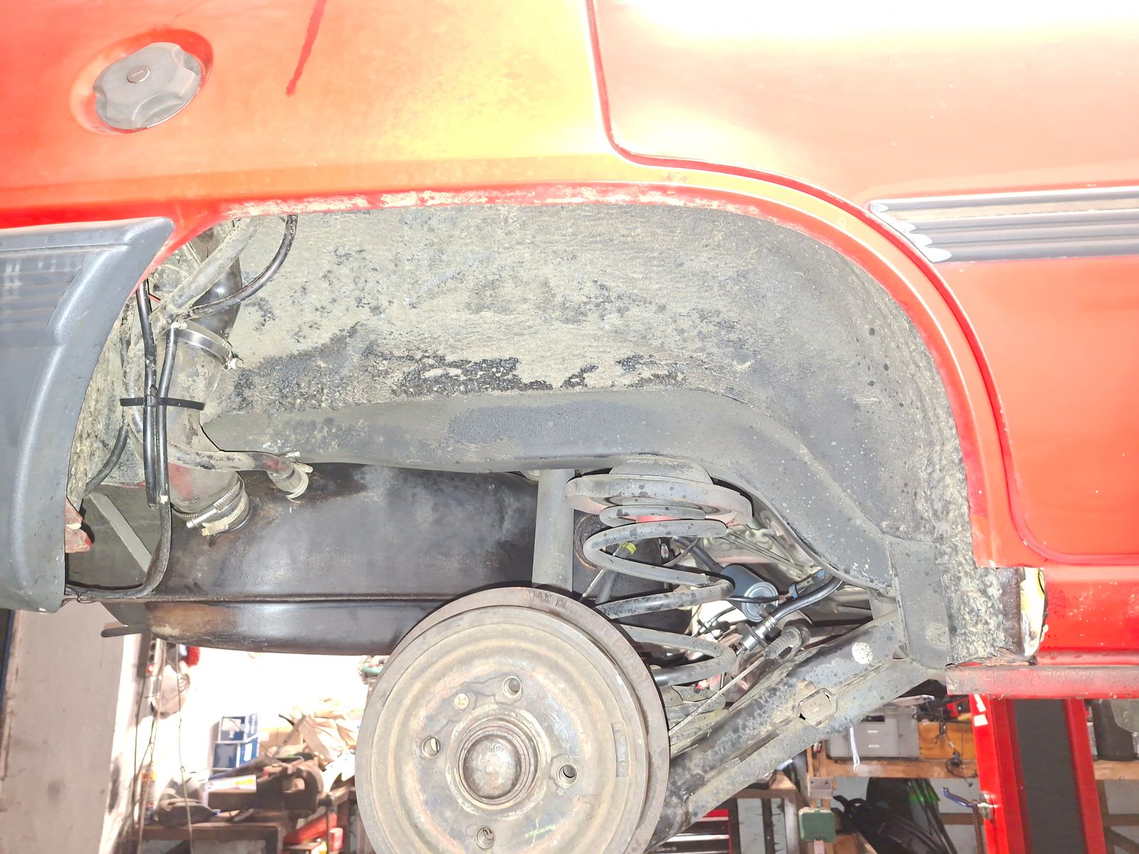

    Den rechten Radlauf und Dachhimmel hebe ich mir bis nach den Tüv auf.
    Denke in den nächsten 2 wochen geht's zum TÜV damit.

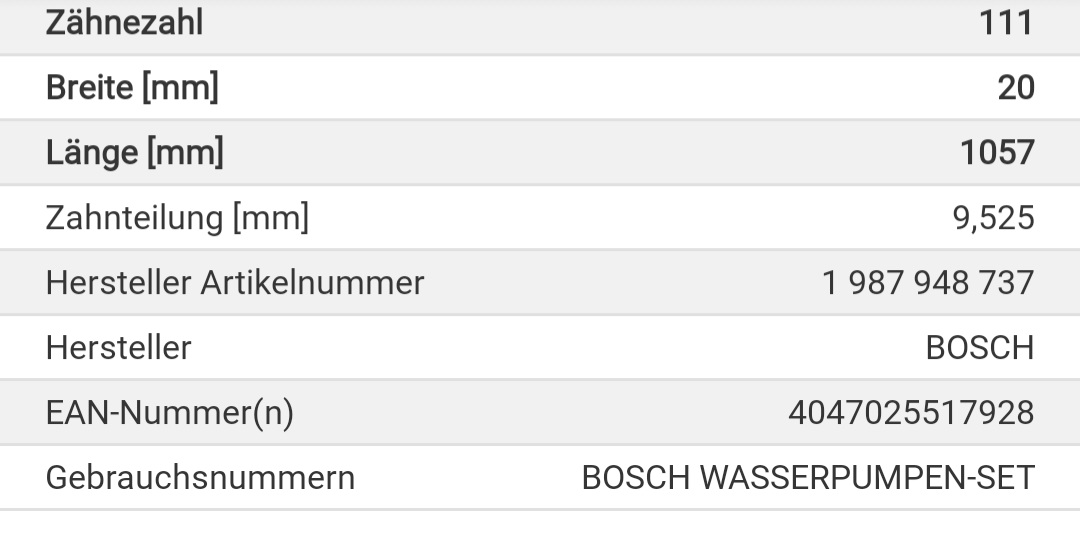

    Welche Wasserpumpe hast du verbaut?
    Ich gehe von Version ohne Spannrolle aus? Ich finde leider nur welche mit Spannrolle.
