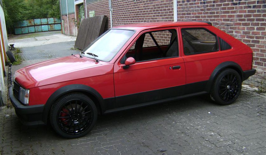

Hej danke für die Blumen. LET/F28 und die OZ sind zum Glück noch da! Motor wird morgen rausgerissen! Wer Interesse an der Karosse hat, bitte im Mobile nachschauen! Innenraum bau ich die Tage noch fetig zusammen! Wäre auf jeden Fall nen gaanz hübscher geworden...........
Hallo Gemeinde,
muss das Projekt leider aufgeben/abbrechen. In meine Halle ist eingebrochen worden. Unter anderem wurden Steuergeräte, Motorkabelbaum, Ladeluftkühler, LMM und ein kompletter 88er Kadett DOHC Motor entwendet! Polizeit/Versicherung/Vermieter können natürlich nichts tun. Werde also umgehend die Halle räumen und alles verkaufen müssen. Das Projekt ist hiermit erfolglos beendet. Wer die Teile im Raum 57567 angeboten bekommen hat, bitte unter 0175-5651842 anrufen (wird belohnt!). Motornummer war C20XE14004791. LLK ist ja hier im Thread zu sehen....schade--> war ein geiles Auto! Ciao Kai -

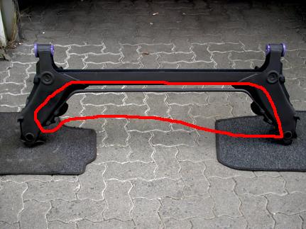

Und als Ergänzung zur HA kann man einen "Zusatzstabi" an der Hinterachse montieren. Habe ich vor einer Woche bei meinem nachgerüstet! Bringt richtig was. Der Stabi hat eine Stärke von 16,5mm und wird von außen an die Achse geschraubt! Einbau in 10 minuten (nur 4 Schrauben). Wankneigung reduziert sich spürbar! Ein Übersteuern konnte ich nach Montage nicht feststellen! Wird in Kurven im nassen ein bissl unruhiger auf der HA - aber macht Spass. Wie sich das mit einem kleinen Motor vorne verhält kann ich nicht sagen!
Den "Zusatzstabi" kannst du vom Astra GSI 16V (oder Kadett Gsi 16V) verwenden - aber nicht jeder hat den verbaut! Alternativ kann man das Teil auch beim FOH bestellen. Kosten laut Erfahrungsbericht im LET Forum rund 100 Euro.Mit ein paar Eingriffen ist der Caravan ganz zügig zu bewegen. Dabei halten sich die Kosten noch sehr in Grenzen. Grüsse Kai
