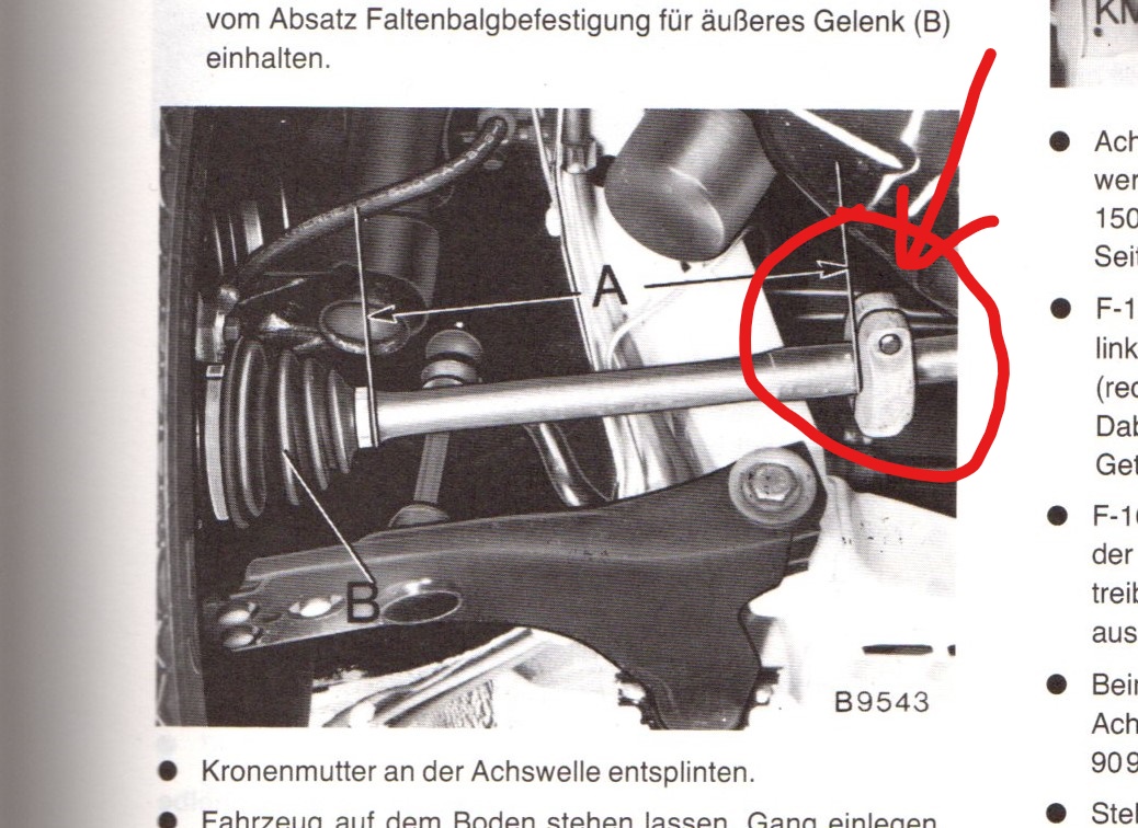

Wie groß - oder darf überhaupt - eigentlich so das Spiel an der langen Antriebswelle am Differenzial haben ?? Axial bewegt sich nix aber wenn ich drumgreife und nach oben und unten ziehe bewegt sich das Gelenk im Differenzial-Gehäuse etwas mit 'nem leisen klacken.

Denke eigentlich auch Radlager, aber ich habe zwischenzeitlich festgestellt: Die Bremsscheibe rubbelt / eiert. Merkt man nach der Autobahn auch im Bremspedal. Im Freilauf bleibt die Scheibe immer in einer Rad-Umdrehung einmal fast klemmen (sollte ja aber eigentlich ein unregelmäßiges Schleifgeräusch sein ?!?)
Ich werde mal eine neue Scheibe und Beläge montieren und schauen, ob die Scheibe dann immer noch "eiert".
Wenn's das nicht war geht's mal Richtung Bremssattel/Radlager/Nabe/Welle.
...eine recht neue Gelenkmanschette ist auf der Seite auch drauf - ich weiß aber nicht, ob das Lager gemacht wurde... oder es wurde halt was gepfuscht !
Mal tausend Dank für die Infos ! Habe eines gefunden und probiere es mal damit.
Wenn nicht muss mal Radlager, Bremssattel, Antriebswelle o.ä. raus, um dem lauten, gleichmäßigen Brummen auf die Spur zu kommen.
