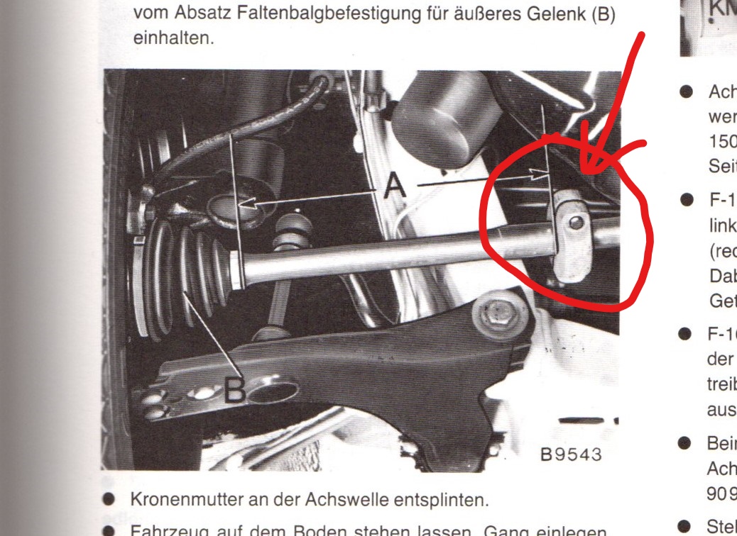

    Bei Recherchen, Reparatur-Bücher-lesen und Ursachensuche (habe Radlager/Antriebswelle in Verdacht) ist mir aber aufgefallen das ab den 1.6er Motoren aufwärts an der Antriebswelle Beifahrerseite ein Schwingungsdämpfer/Tilgungs-/Ausgleichsgewicht montiert sein soll. Das finde ich an meiner Welle nicht. Es gibt nur eine kleine verkratzte Stelle, wo es evtl. gesessen haben könnte, ...wenn es mal dort war.
    Daher mal eine einfache Frage in die C16NZ Fahrer (ohne Servo):
    Hat eure lange Antriebswelle (Beifahrerseite) original ein Schwingungsdämpfer montiert ???

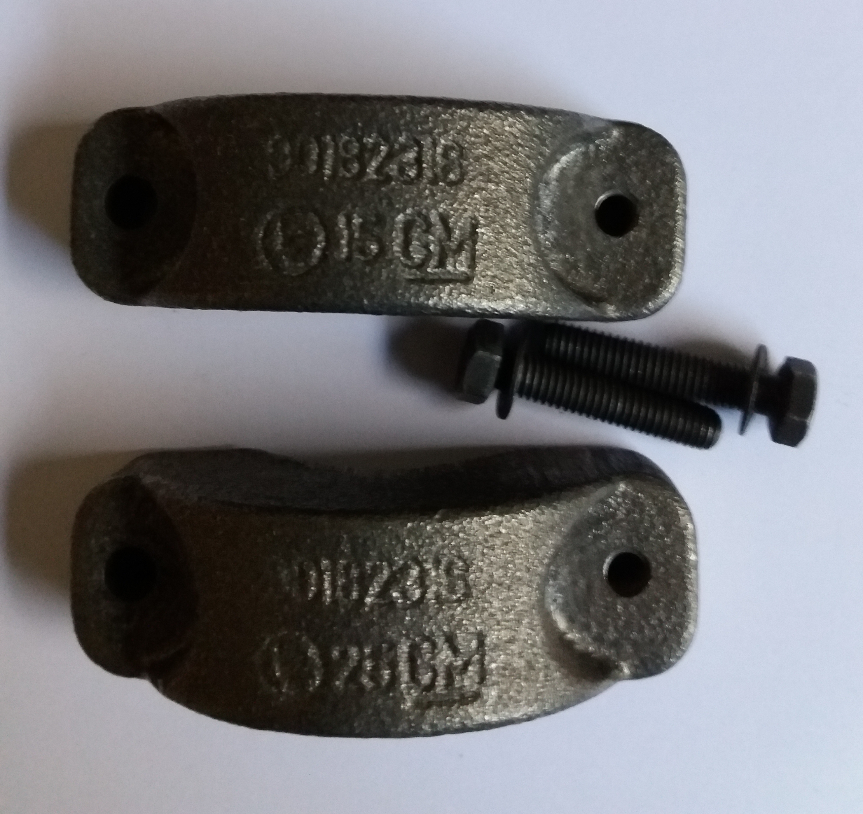

    Das Gewicht läuft wohl unter den Nummern: Opel-Nr.: 1603131 / GM-Nr. 90167504 für OHNE Servo (Quelle: 7 z a p . c o m )
    Nun gibt es da noch eine Nummer, dass bei Modellen OHNE Servo auf dem Gewicht selbst die Nr. GM 90182316 stehn soll. (Unter GM 90182318 finde ich nichts)
    Welche Nummer wäre nun auschlaggebend?

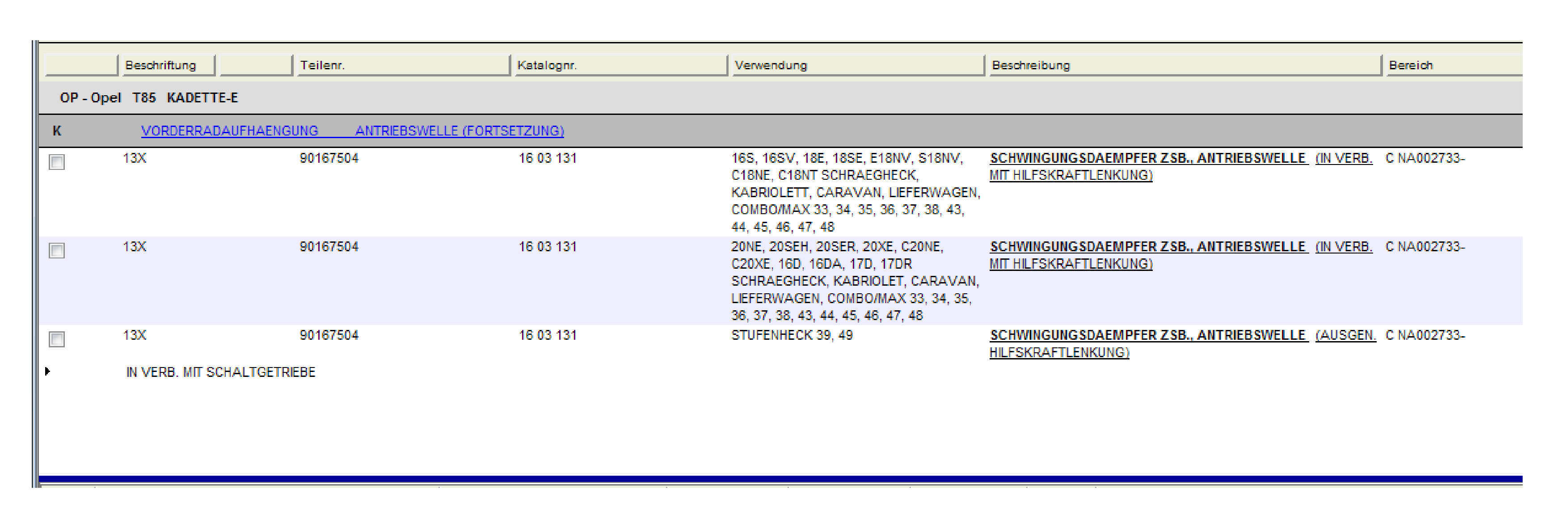

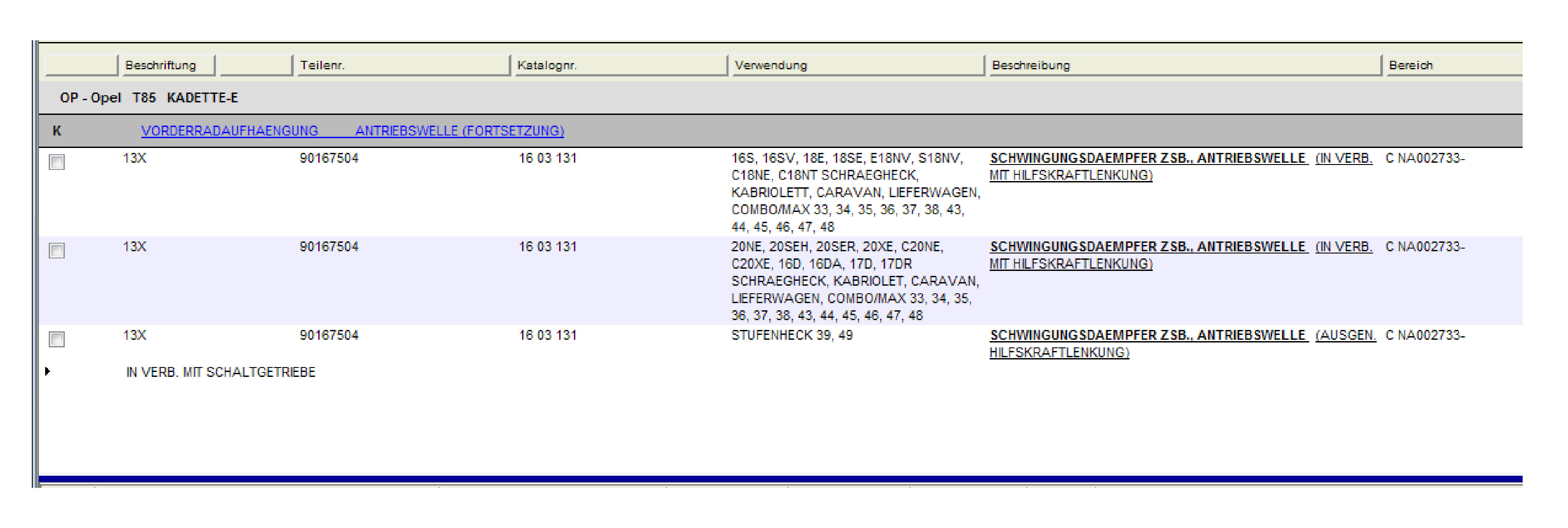

    Der Opel-Teilekatalog zeigt:
    Demnach solltest Du einfach nach der Katalognummer: 16 03 131 oder Teilenummer: 90167504 bestellen.
    Für den C16NZ gab es anscheinend ab Werk keinen Schwingungsdämpfer. So war es auch bei meinem Beauty, dieser hatte ebenfalls keinen.
    Bei manchen Motoren hat Opel nachgerüstet, weil des teilweise Schwingungsgeräusche bei den Antriebswellen gab.
