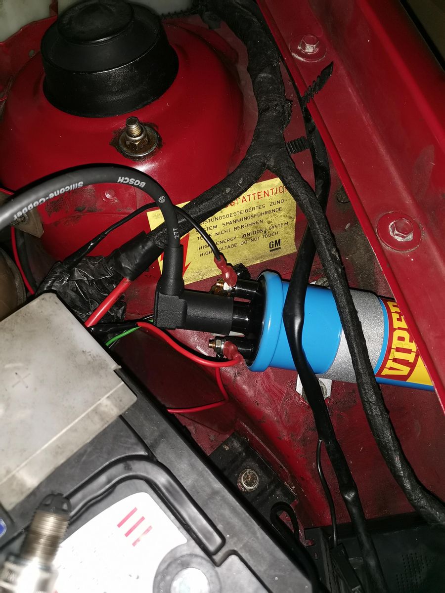

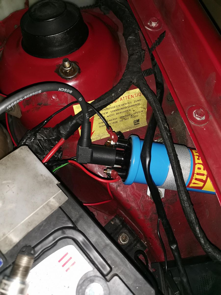

    Hab mein 1,3NB umgebaut auf kontaktlos Powershark. Leider hat sich nun, vermutlich wegen ner defekten Zündkerze die Spule verabschiedet. Läuft im Stand sehr unruhig.

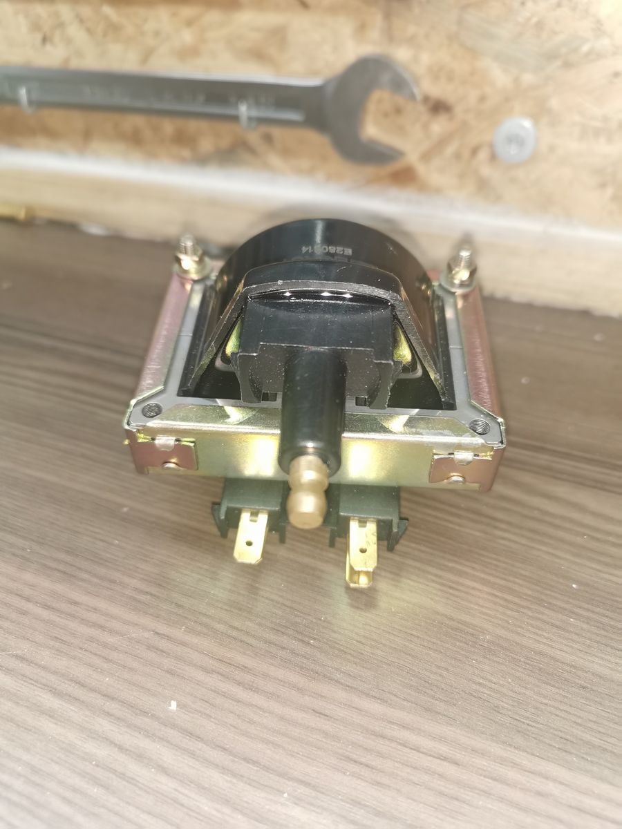

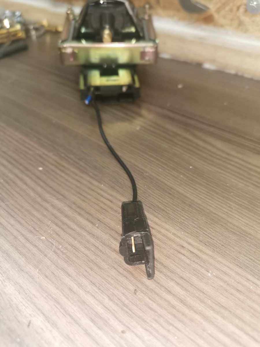

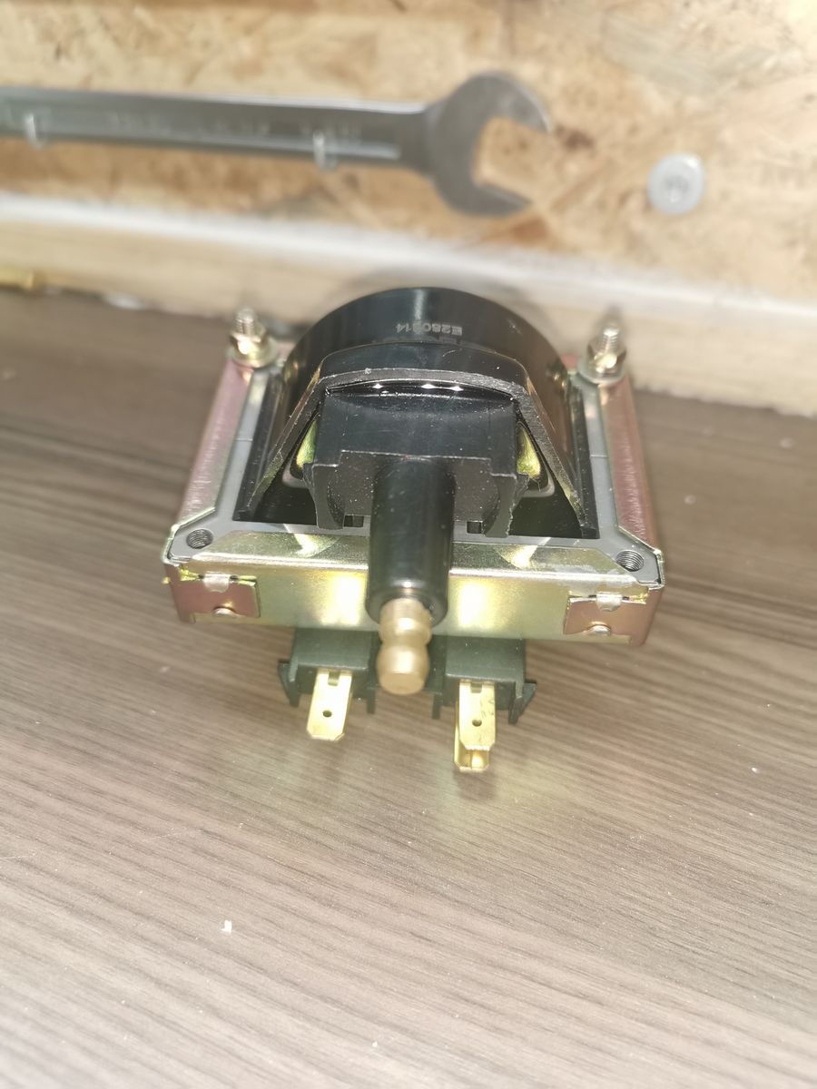

    Wollte nun mal die Original Zündspule montieren. Leider hab ich die Stecker dazu nicht mehr und nur noch ein Fragment vom Chinaverteiler.
    Wo muss jetzt da Plus und Minus ran? Drehzahlmesser sollte ja irgendwo unten rechts sein. Mehr kann ich da auch nicht entschlüsseln. Auf der Spule selbst steht keine Bezeichnung.
    Die andere Frage wäre, ob die Spule überhaupt zur kontaktlosen passen würde. Ursprünglich ja Transistorzündung mit dem Steuergerät. Hab was gelesen wegen dem Wiederstand Primär.
    Die Originale hat nur was mit 0,47Ohm. Die Powershark hat 3Ohm.
    Mal noch n paar Fotos mit aktueller Spule und die alte.
