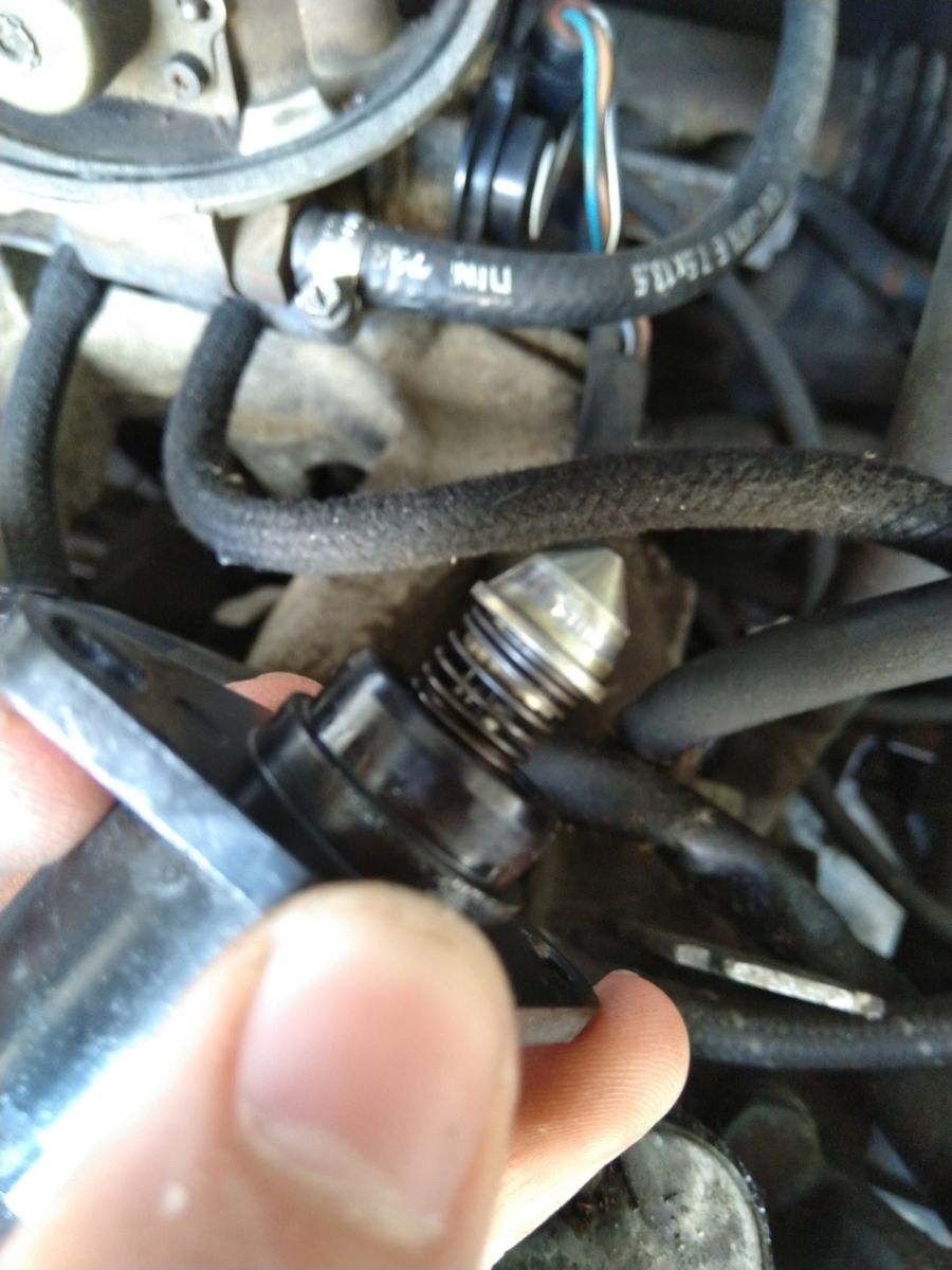

Habs doch geschafft ein paar Aufnahmen der Spurstangenköpfe und Einstellbolzen zu machen. Bilder sind angehängt.
Heute muss er sich auf Langstrecke beweisen, gehen am Wochenende wieder rund 200km drauf. Ich denke wenn ich vorsichtig fahre mit höchstens 100-110 auf der Autobahn, dann sollte das schon klappen
Ich hab versucht Fotos von den Spurstangenköpfen und den Einstellbolzen zu machen, allerdings ist mir das nicht so gut gelungen. Hab des weiteren heute Mal den Lichtschalter und den Gebläseschalter auf das Vorfacelift Modell umgebaut. Nun ist das Cockpit komplett. Passt zu der hellen Innenausstattung besser als die Facelift Teile finde ich.
