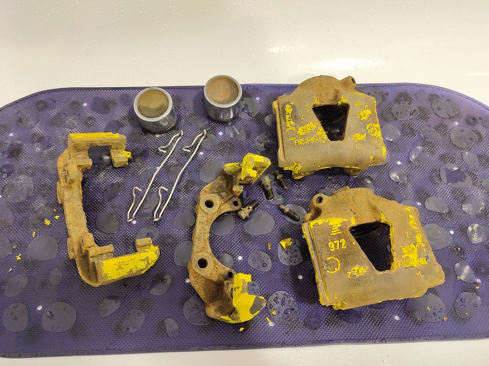

So langsam startet die Vorbereitung auf den anstehenden Urlaub am Kadett.
Dabei habe ich mit unserem Lieblingsthema, den Bremsen angefangen.
Auf der Vorderachse haben neue Ankerbleche, neue 256x24mm Bremsscheiben und die dazugehörigen ATE Bremssättel Platz gefunden. Selbstverständlich sind auch neue Bremsbeläge installiert.
Keine Sorge, der Hauptbremszylinder wird demnächst auch noch gegen einen passenden 22mm ausgetauscht, dieser liegt auch schon überarbeitet, leider aber noch nicht wieder zusammengebaut, bereit.
kadett-forum.de/core/attachment/50587/kadett-forum.de/core/attachment/50590/
kadett-forum.de/core/attachment/50588/kadett-forum.de/core/attachment/50591/
