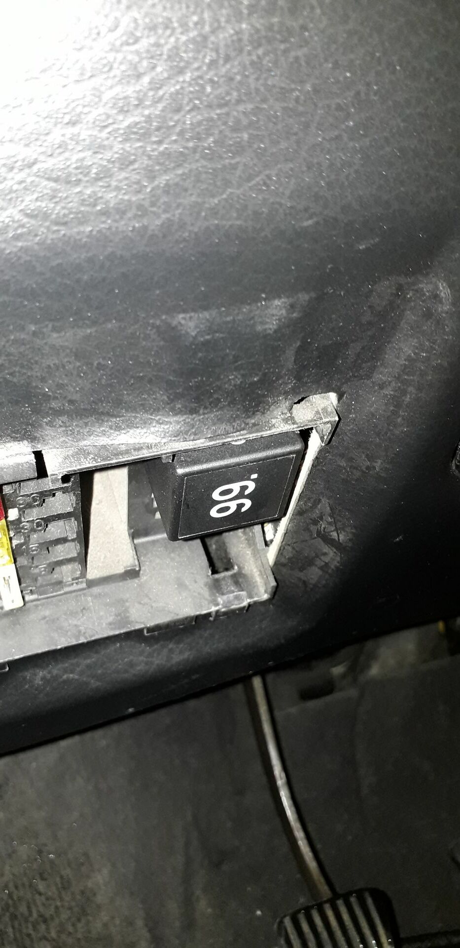

Mario, du hast es perfekt beschrieben, danke für deine Hilfe ... manchmal schränkt mich der Übersetzer in meinen Erklärungen ein ... für einen Omega verstehe ich, dass die Omega B-Steuerung besser ist ... aber für einen Kadett, Vectra Astra, das Beste ist das 99 vw Relais... es ist einfach ein Beitrag für Fahrer, die es mögen, und es ist ein sehr verbreiteter Mod hier in Spanien... einfach zu installieren, billig und sehr hilfreich... du entfernst deins , und ohne modifikation stellst du den vw 99 rein... er passt perfekt in unsere autos, grüße.
Ich habe Ihnen oben in einem Beitrag gesagt... dass Sie Ihre Kollegen respektieren, dass sie hierher kommen, um zu lernen, wir alle lernen gerne und bringen unser Wissen ein... Ich sehe, dass Sie mit Ihrem Film voller Verachtung und Respektlosigkeit fortfahren für deine Klassenkameraden ... Leute, die wissen, wovon sie reden, andere respektieren und sicherlich mehr Bildung haben als du ... du hast es geschafft, mich zu verärgern, also hör auf mit deiner Scharlatan-Mechanik und mach nicht weiter so Weg, weil Leute Da man in Foren wie diesem übrig bleibt, schließe die Tür auf deinem Weg nach draußen.
Der Kadett hat einen Scheibenwischer mit drei Geschwindigkeiten ... es gibt Zeiten, in denen es im ersten Gang viel und im zweiten Gang wenig regnet. Ich habe das gelöst, indem ich das Vw Golf 3 Relais 99 eingebaut habe ... es ist ein programmierbares Relais, das die gleichen Pins hat wie das im Kadett, Astra F usw, und es passt perfekt in unseren Relaishalter im Sicherungskasten. Ich weiß, dass die Omega-Steuerung angepasst werden kann ... aber die 99 von vw ist, deine zu entfernen und diese zu setzen, ohne etwas zu ändern ... es funktioniert wie folgt, du machst einen Sweep im ersten Gang und schneidest ... Sie machen einen weiteren Sweep und schneiden ... die Zeit zwischen dem ersten Sweep und dem zweiten bleibt im Relais programmiert ... wir haben die Sweep-Zeit bereits programmiert, abhängig vom Regen ... Das ist informativ, weil ich es nicht gelesen habe nichts darüber im Forum, und wenn es jemandem gefällt, kann er es in die Praxis umsetzen ... das Relais ist im Golf 3, Passat und einigen Vag-Modellen des Jahres zu finden.
Das ist Sache des Fahrers, es gibt Leute, die es mögen, und andere nicht ... Ich versuche keine Debatte zu eröffnen ... Ich poste hier nur meine guten Erfahrungen mit dem 99 vw-Relais. .. ich habe mir auf dem Schrottplatz einen Golf 3 geholt.... Falls das Thema schon bekannt war, bitte ich um Entschuldigung, Grüße.
