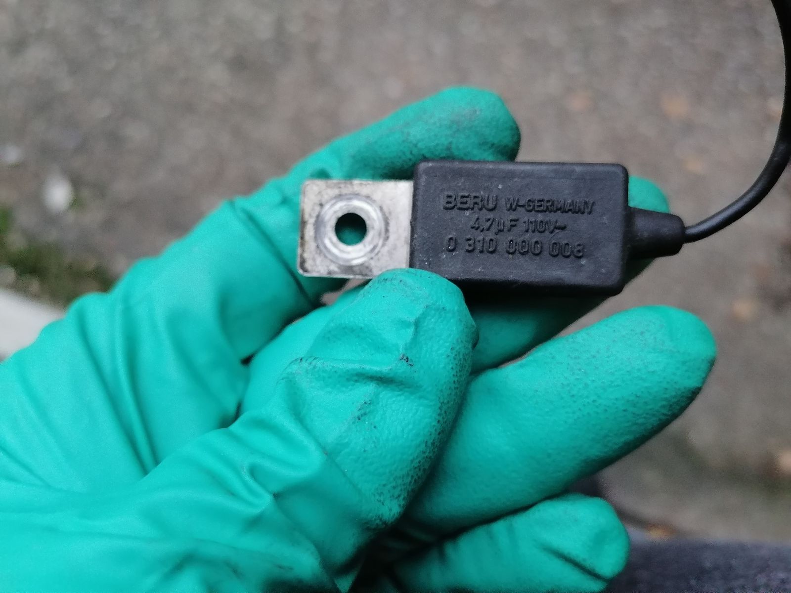

Ja, richtig. Das Teil aus dem Bild ist vor der alten und defekten Lichtmaschine. Da ich nicht wusste ob die neue den integriert hat, habe ich es ausgebaut und behalten.
Beiträge von KDTLS1.6i
Also doch den alten Kondensator mit einbauen? Wenn ja, darf das selbe montiert werden trotz 4,7µF?

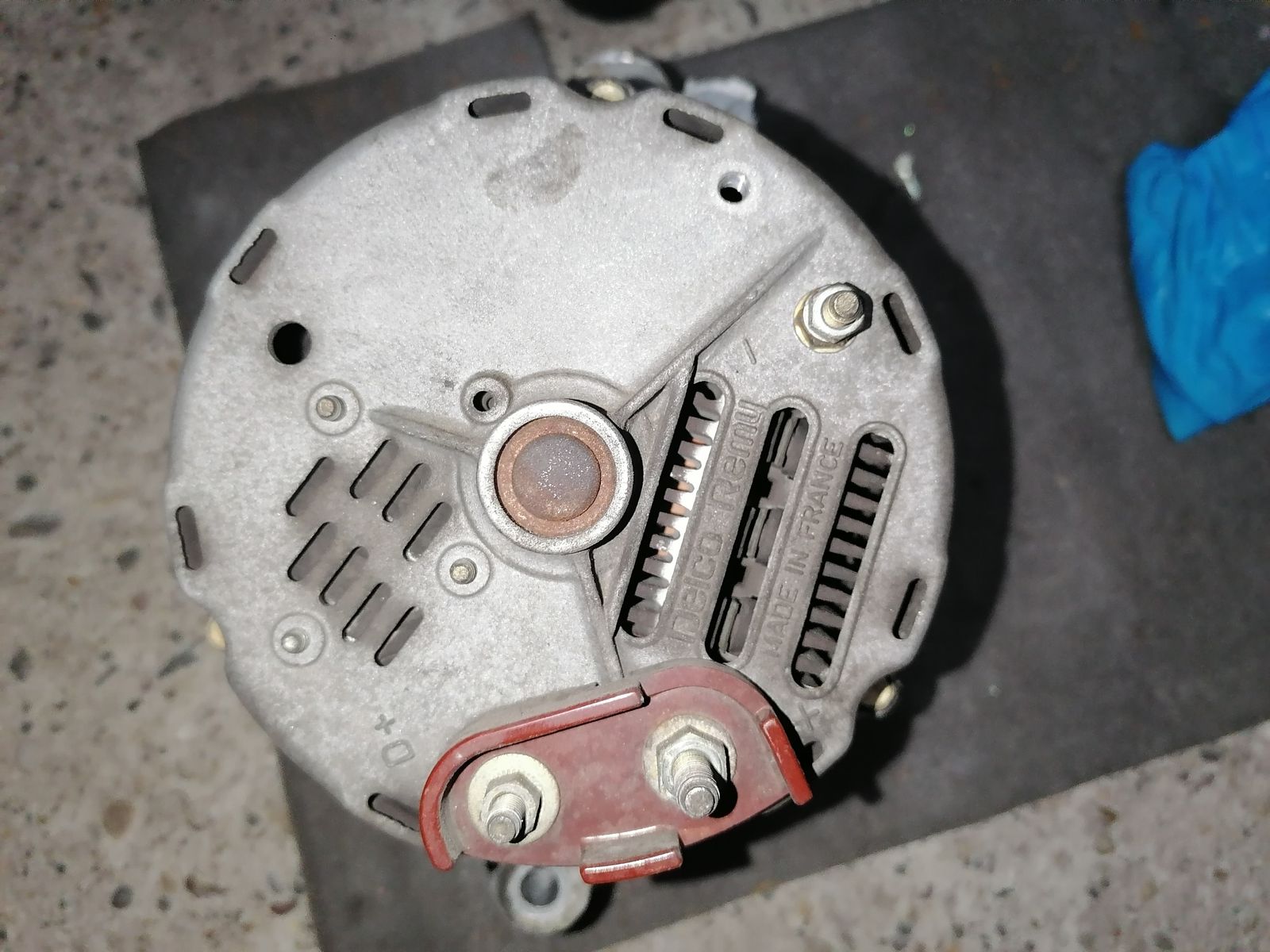

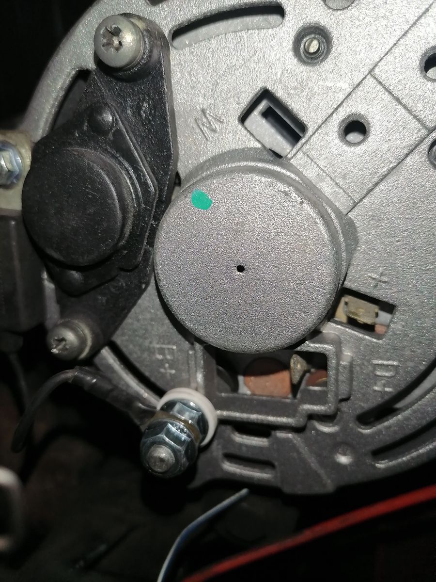

Das zweite Bild zeigt die neue Lichtmaschine, das ist korrekt. Ist sie genauso wie die Batterie in meinem Fall mit + an + verbunden?

Nun zur Sache : Nachdem ich am Wochenende Batterie und Lichtmaschine gewechselt habe, stellt sich mir nun die Frage bezüglich des Entstörkondensators für die neue Lichtmaschine:
Ist möglicherweise bereits einer eingebaut, den man nicht sofort sieht?
Falls nicht, kann ich den Entstörkondensator von der alten Lichtmaschine einfach an die neue montieren? Wenn ja, wie erfolgt der Anschluss?

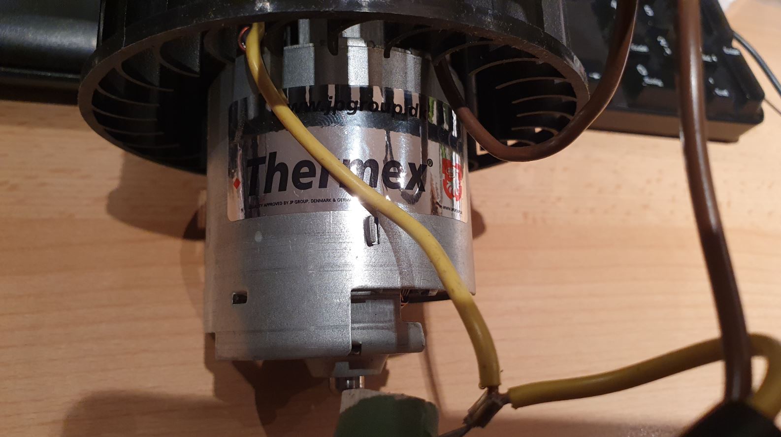

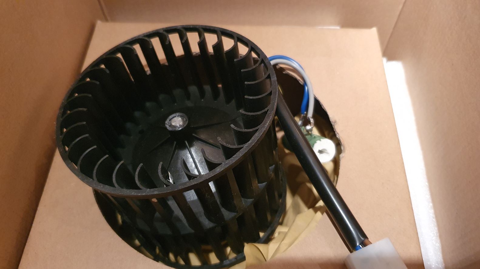

So, neuer Motor/Lüfter ist da.
Er ist etwas abweichend vom Original, aber o.k.
Jetzt weiß ich auch das sich der Lüfter sehr leicht drehen lassen muss. Der mechanische Widerstand den mein alter Motor hat ist deutlich(!) höher. Ich werde mal dieses Teflon Spray probieren (haben wir auf der Arbeit, also brauche ich nicht mal kaufen ) ob es damit wieder flutscht .. keine Ahnung ... ich glaube eher nicht, da wie ich bereits vermutet habe ziemlich sicher ein Lagerfresser vorliegt. Da werden auch keine Wundermittelchen mehr weiterhelfen ... aber Versuch macht klug.

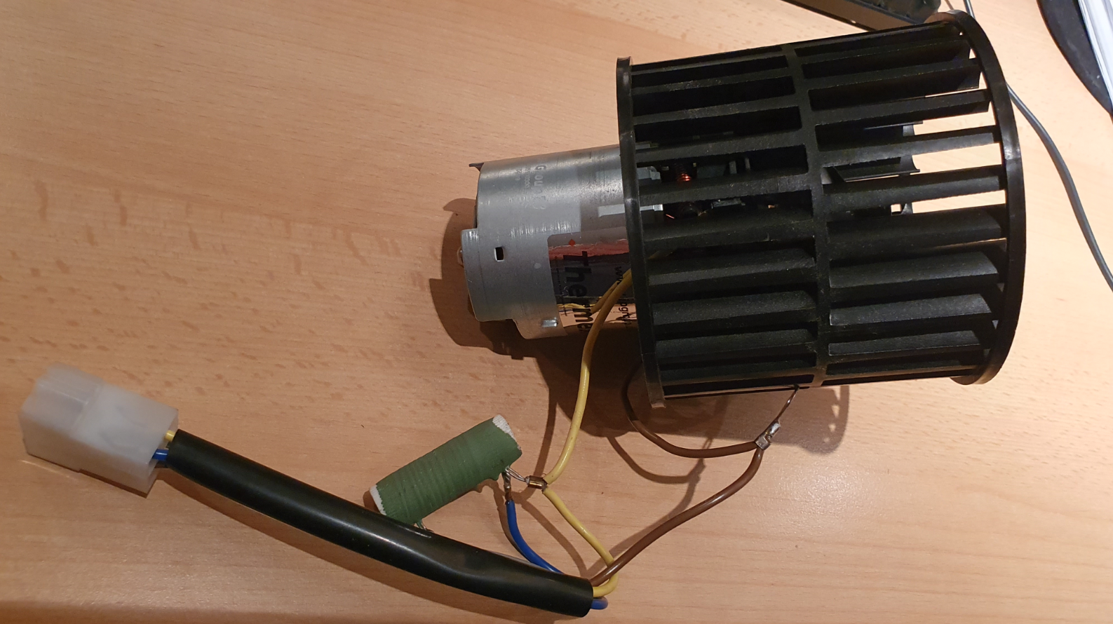

Hier noch ein paar Bilder:

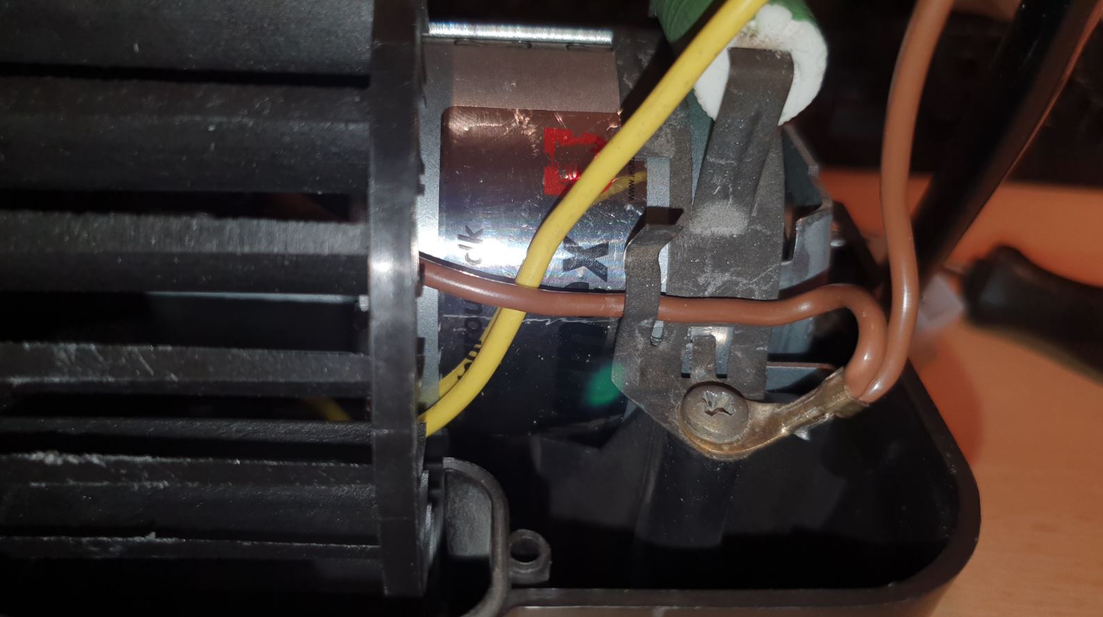

Die Kabel vom neuen Motor kommen "seitlich" raus, beim Originalmotor "von oben" was die montage mit der Federspange etwas tricky macht, ist aber nichts schlimmes wie man auf den Bildern sehen kann.
Da der neue Motor keine Löcher hat wo die "Laschen" der Federblechspange eingreifen können muss man diese etwas zurückbiegen Siehe rote Pfeile:
Dann werde ich das am WE mal einbauen ..
Bis dahin
Gruß ViSa

Ich habe mir jetzt den JP Lüfter bestellt. Denke für 67€ lohnt es sich nicht da noch groß rumzufummeln ..
Nach 34 Jahren darf sowas auch ruhig mal kaputtgehen, zumal er schon immer etwas gequietscht hatte - zumindest wenn es kalt war, was dann aber nach einigen Minuten Betrieb irgendwann aufhörte, deswegen habe ich dem ganzen keine großartige Beachtung geschenkt. Hätte ich das nicht so lange ignoriert wäre mir der defekt evtl. erspart geblieben. Shit happens ..
