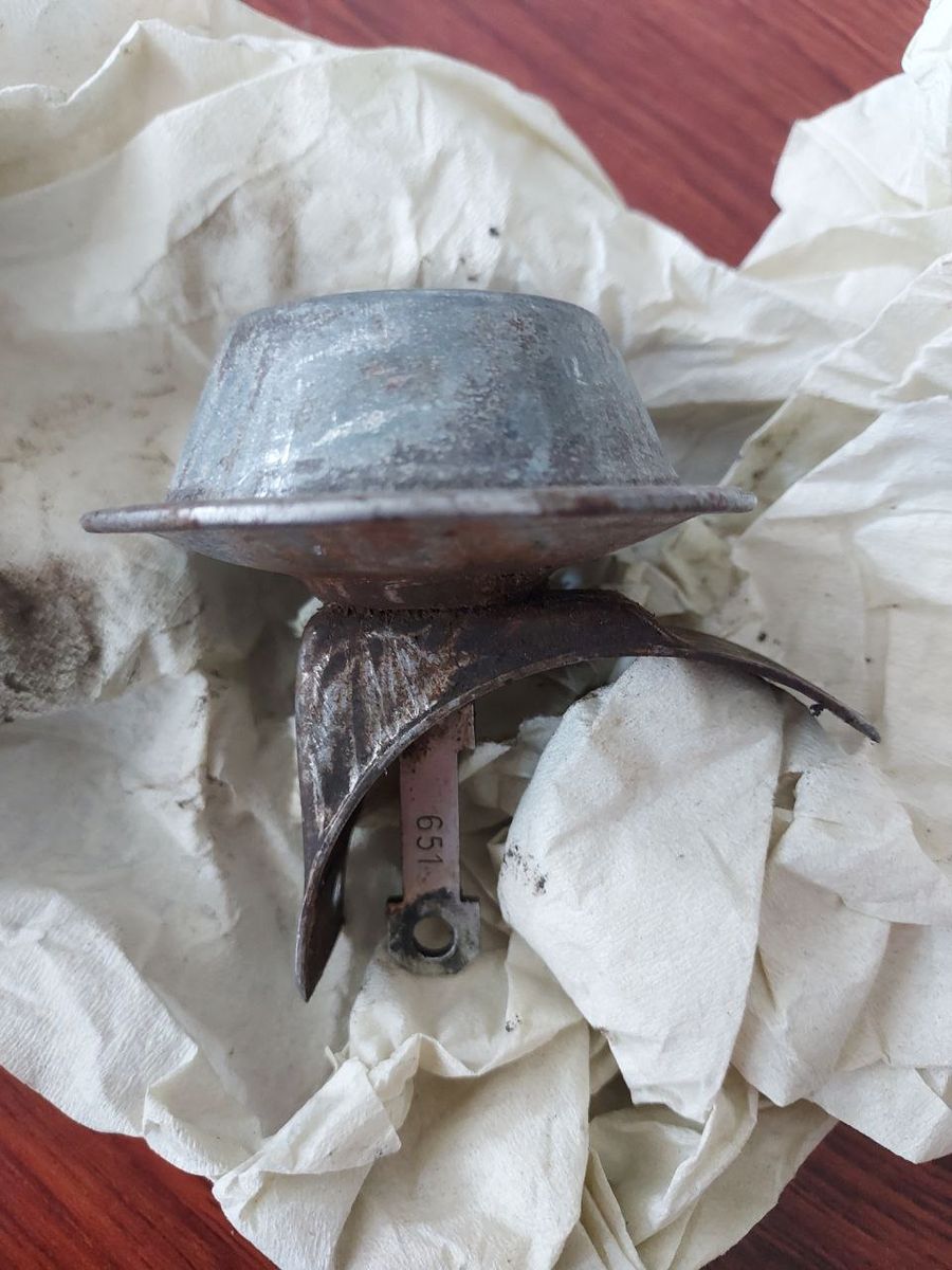

ich bin auf der Suche nach einer Unterdruckdose für meinen 1.3NIch habe diese ausgebaut und versucht aus Mangel an einer äußeren Teilnummer, eine mit gleicher Nummerierung (651) zu finden. Bisher allerdings vergebens (onlinehändler, ebay & Co).
Spielt die Nummer 651 eine Rolle, oder funktioniert jede beliebige Unterdruckdose gleicher Bauart?Grüße,

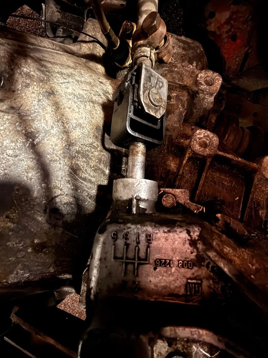

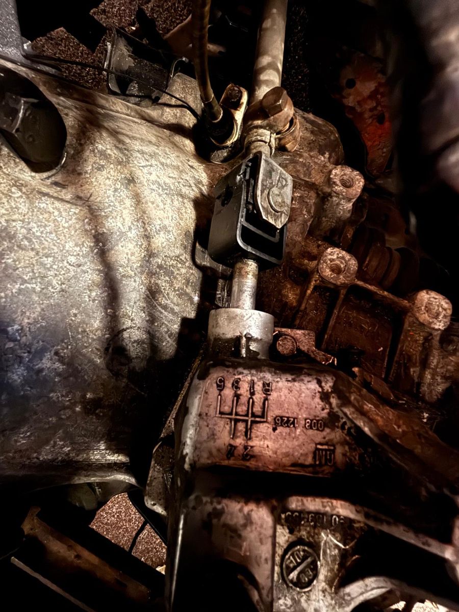

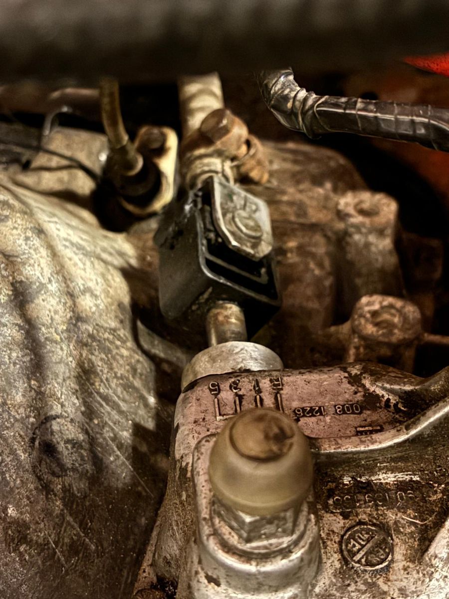

Hallo, es gibt ein großes update. Motor wurde komplett revidiert und das Getriebe passte rein wie Arsch auf Eimer.
Wir haben Gestern den Vergaser und Leerlauf eingestellt und er läuft gut.Nun gibt es ein Problem, mit dem neuen Getriebe will er aktuell nicht rückwärts fahren. Wenn man den Ring am Schalthebel nach oben zeiht und den Rückwärtsgang einleegt, fährt er vorwärts. Auch in alle anderen Gänge die man einlegen kann, geht es nur vorwärts.
Wir haben beim Getriebegestänge den Halter anpassen müssen. (siehe Bild) Der Halter saß aber genau so zuvor in dem E Kadett. Die Anpassung erfolgte nur auf Grund des Verbindungsstückes vom Schalthebel, was mit dem neuen Halter nicht gepasst hat.
Kann das die Ursache sein, dass er eventuell sich nicht in eine bestimmte Richtung bewegen lässt, oder haben wir eine Grundeinstellung übersehen? -
