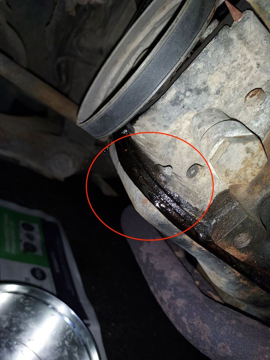

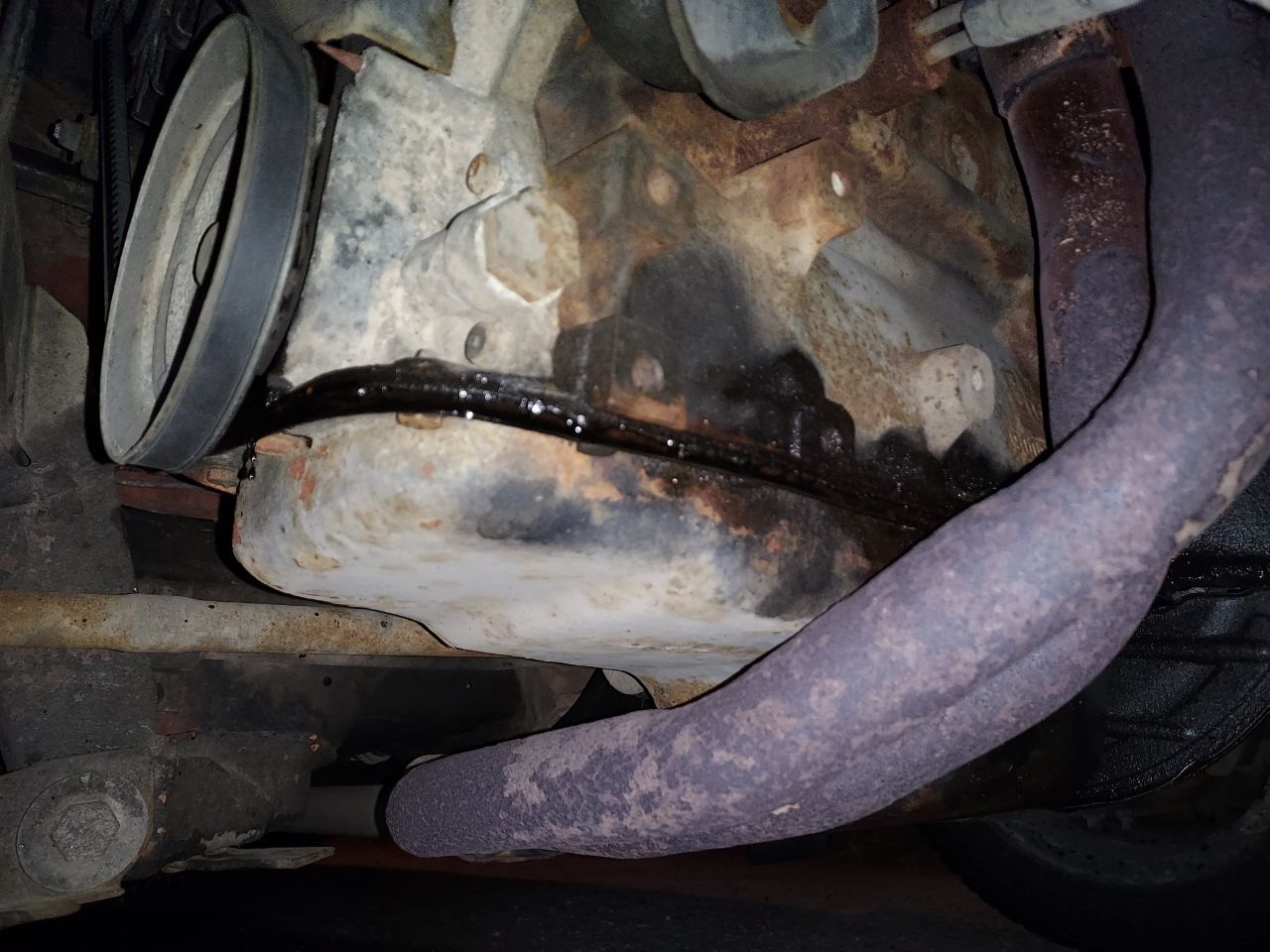

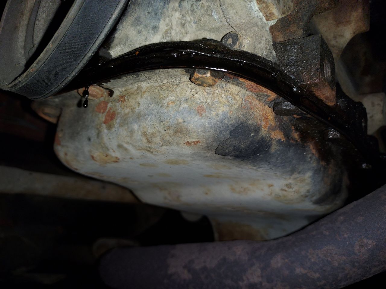

Er lief jetzt auch und war gerade warm, als ich die Leerlaufeinstellung vornehmen wollte. Da sehe ich das er Öl an der Seite der Ölwanne rausdrückt. Es war kein tröpfeln, sondern ein richtiges fließen...

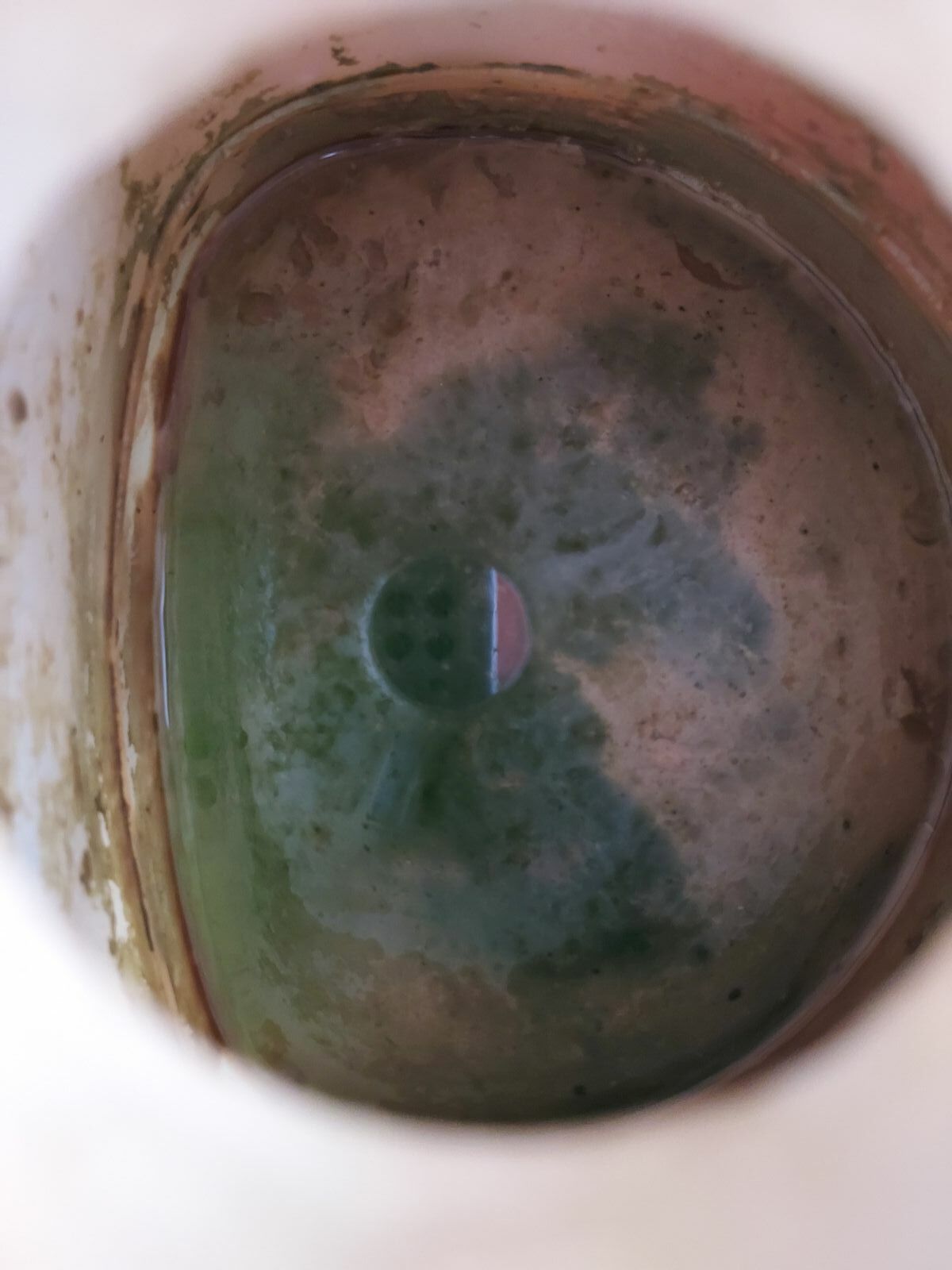

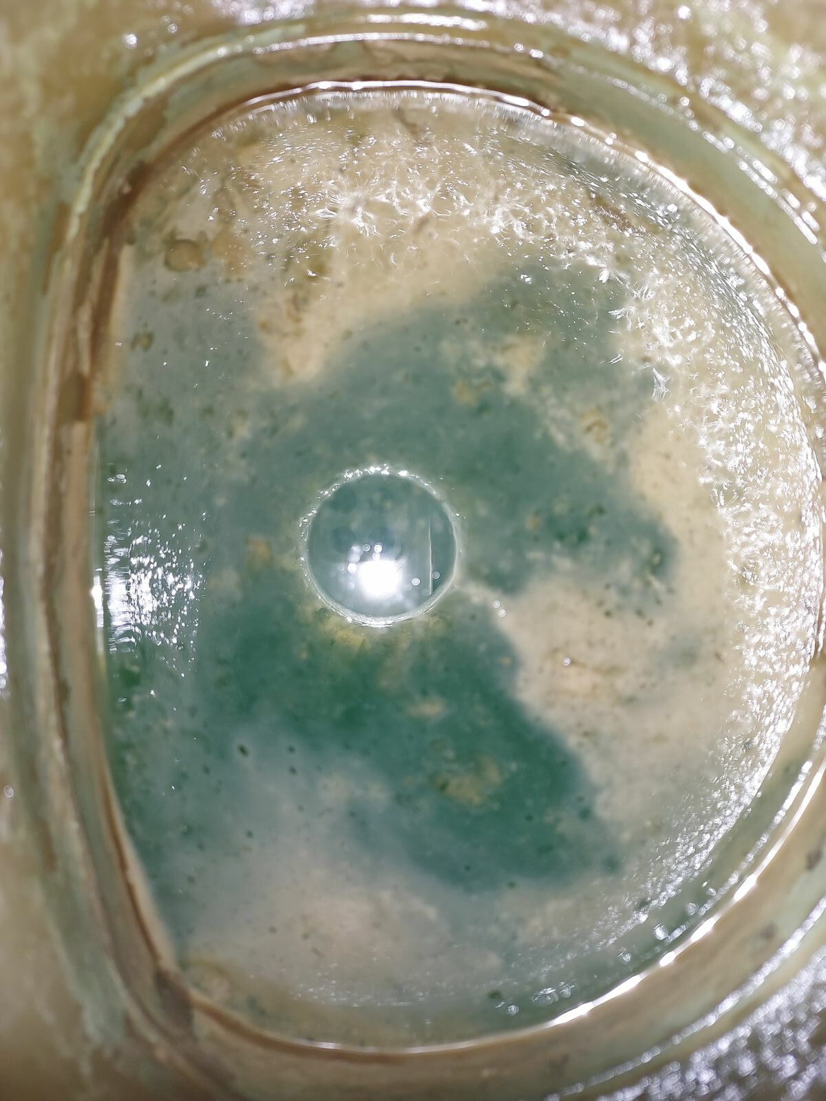

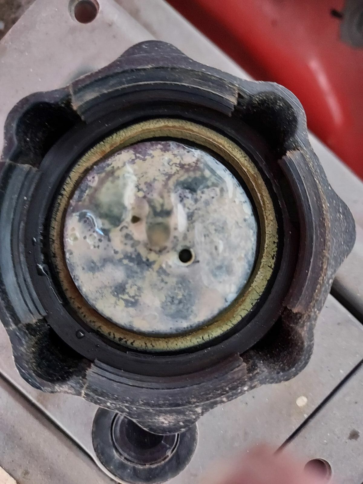

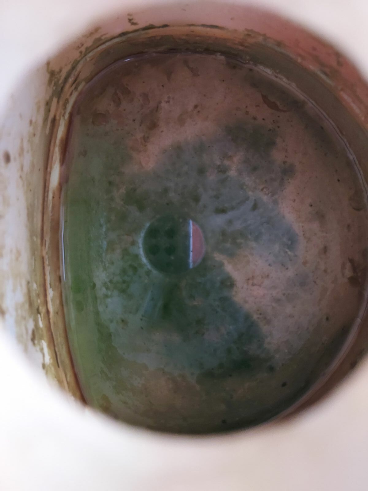

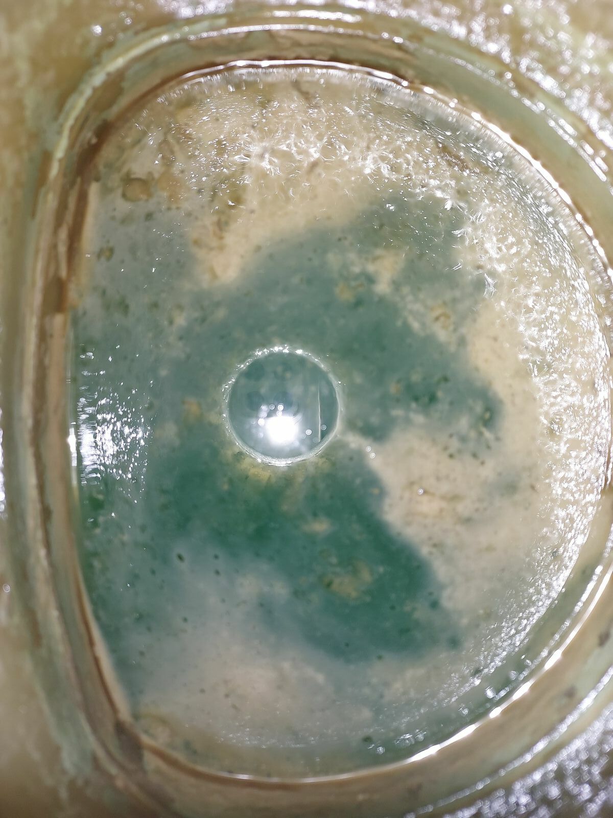

Auch gerade mal in den Kühlwasserbehälter geschaut. Ist das Öl?
Am Ölpeilstab selber sieht das Öl vollkommen normal aus.
