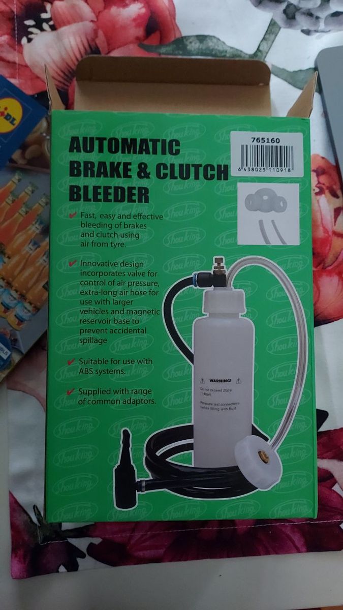

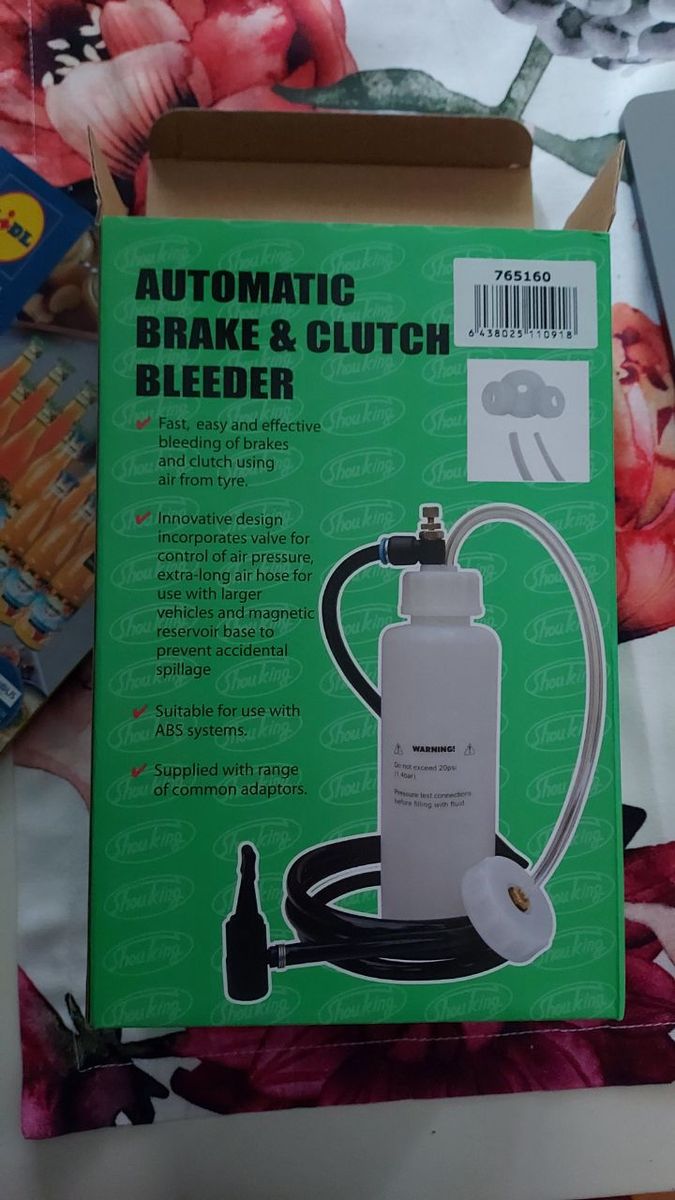

Habe jetzt beim örtlichen Teilehändler das hier bekommen können (nein nicht von Lidl, werbung lag nur zufällig daneben) :D. Mal schauen obs was bringt, Kumpel kommt später noch vorbei, ansosnten dann wieder zu zweit.
Werde berichten.
Werde berichten.
